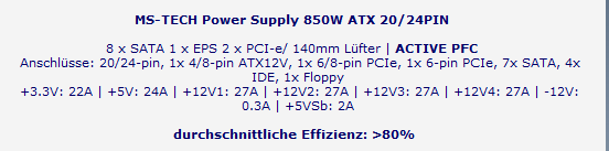

ist das so ok oder noch besseres nt ??
Ist ein Ersatz-NT aufzugreifen ?
Mit diesem NT wird es nichts - die oben angegebenen "550W" geben auf der +12V-Schiene lediglich "22A" ab - hier sollten bei der in Aussicht stehenden Hardware "30A" (combined) stehen -
die +3.3 & 5V-Leitungen haben die Werte, die auf der +12V-Schiene sein sollten ....

und was ist mit der leistung ?? es sind ja insgesammt 80 ampere auf der 12v schiene
"Leistung:
- Stromstärke der +3,3V
-Leitung: 28A
- Stromstärke der +5V
-Leitung: 28A
- Stromstärke der +12V1
-Leitung: 20A
- Stromstärke der +12V2
-Leitung: 20A
- Stromstärke der +12V3
-Leitung: 20A
- Stromstärke der +12V4
-Leitung: 20A
- Stromstärke der
-12V-Leitung: 0,8A
- Stromstärke der +5Vsb
-Leitung: 2,5A"
...ja, aber das NT ist ein wenig überdimensioniert - 500W bei einer Leistung auf der +12V-Schiene von ca. 30A ist OK - das oben angegebene "550W"-NT ist ein reiner Stromfresser - die 3,3V - und 5V-Leitungen werden heutzutage kaum noch beansprucht -
es sollte zum TEST doch eine Möglichkeit geben, eines auszuleihen - oder ? Kaufen kannste doch dann eines, wenn Du sicher bist, dass das NT mit ca. 500W mit Deiner Hardware funktioniert -
Ich habe hier ein ausrangiertes NT liegen - - "Xilence Power" mit 450W - hat auf der +12V_1 14A - auf der +12V_2 15A - - "combined" - ca. 24A - das war in einem PC eingesetzt mit einer NVIDIA-9600GT und einem AMD-5200 Prozessor und lief damit - es wurde aber sehr heiß - als "Notnagel" ist es heutzutage noch zu gebrauchen - aber nicht für einen Dauerbetrieb -
Der Aufkleber sagt nur, dass es 4 seperate 12V-Schienen laut Hersteller geben soll, welche einzeln mit 20A abgesichert sind. Das bedeutet jedoch nicht, dass ingesamt 80A auf dieser Schiene abgerufen werden können - vermutlich sind es eher im Bereich 40A (Im schlimmsten Falle sogar noch weniger). Welches NT ist es denn?
