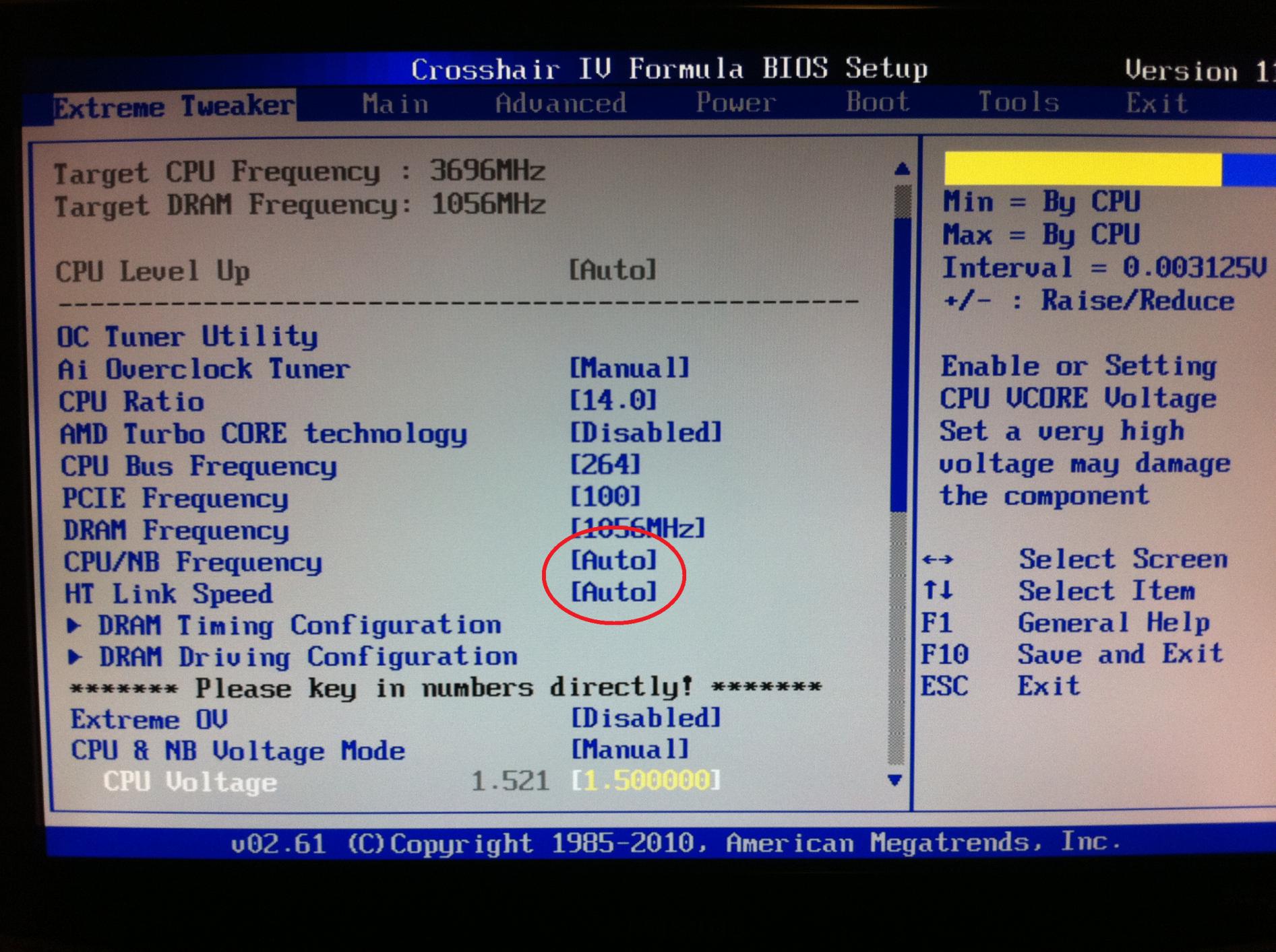

Hier sind die Bios Einstellungen als Screen: https://public.me.com/unti20/de/

Es kann auch daran liegen das du den "HT-Link" und damit wahrscheinlich auch die "NB-Frequency" mit übertaktet hast. Laut deinem Bios Screen steht da noch alles auf "auto" (siehe Anhang). Du solltest diese Werte fürs erste bei bzw. unter 2000 Mhz zu halten.

Passe mal wie weiter oben ewrwähnt deinen HTT Takt manuell an und gib dem Speichercontroller ein bissl mehr dampf, dann sieht man weiter
