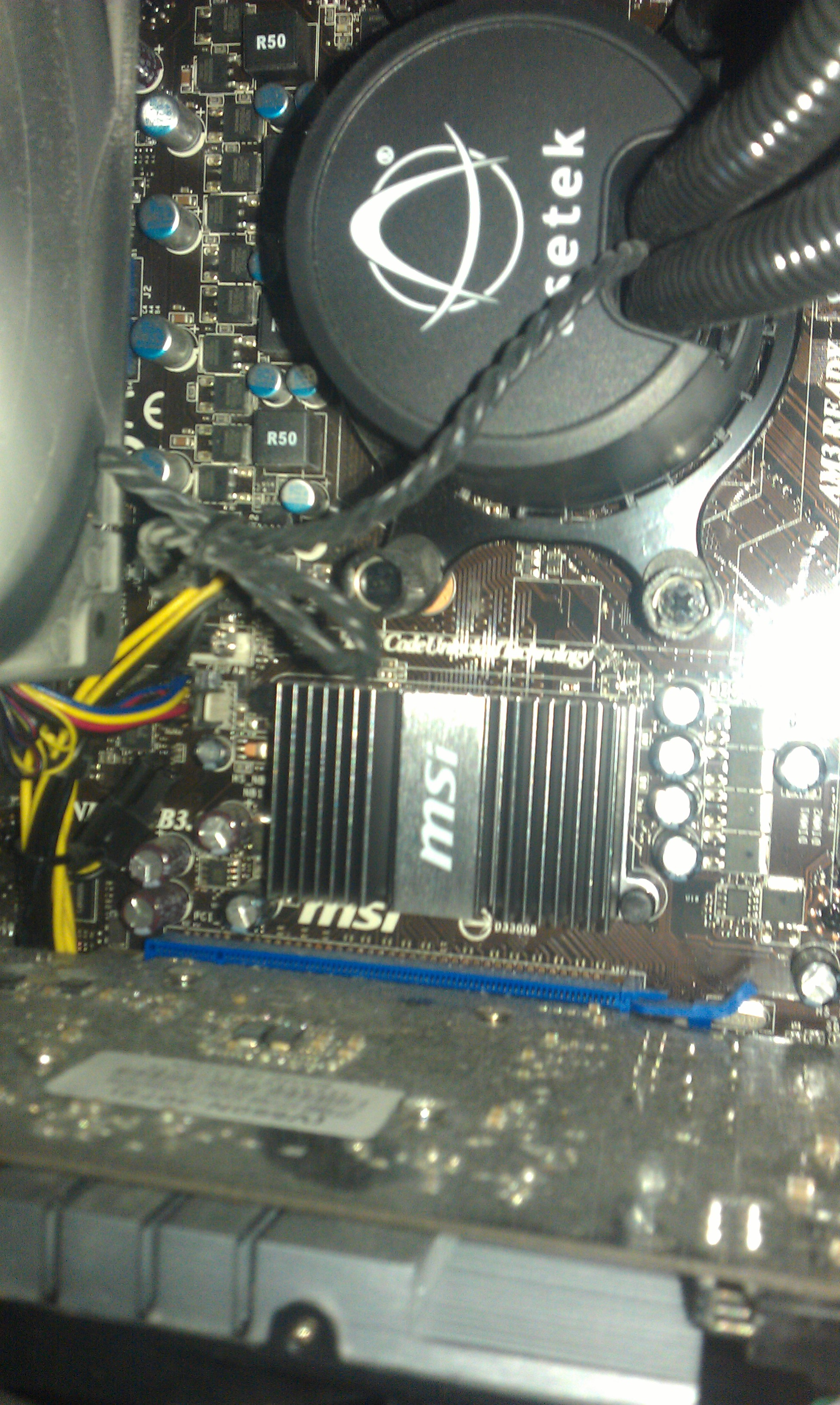

3. Hab ich eine Wasser Kühlung von Asetek. Muss ich das was auf dem Prozessor ist einfach abnehmen bzw.
abschrauben? Hier ein Bild der Kühlung auf dem Prozessor: Bild

Auf deinem Bild ist die Grafikkarte leider nur begrenzt zu erkennen, ich würde aber davon ausgehen, dass
die der Übeltäter ist, verrate doch mal ein paar weitere Details:
