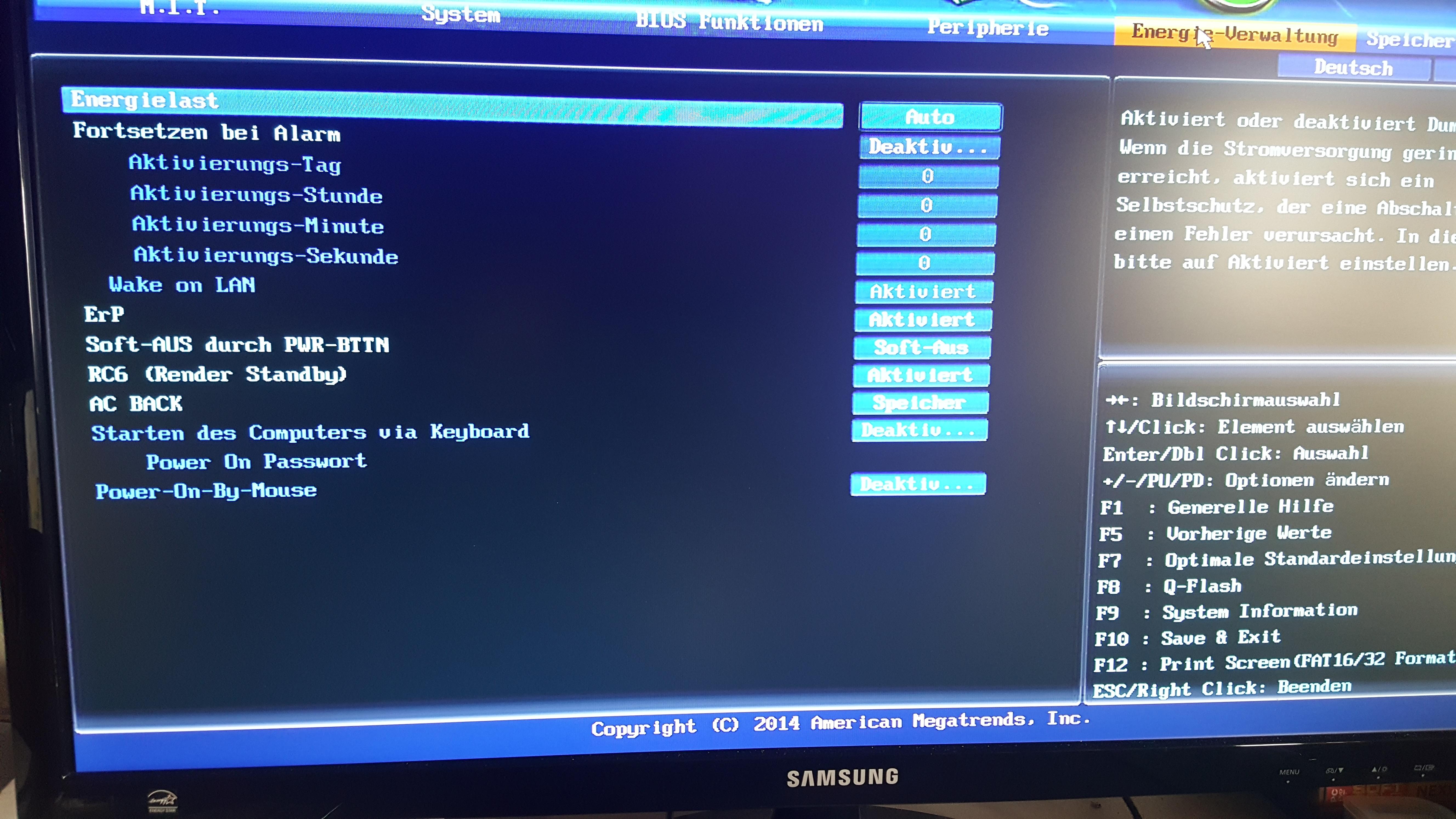

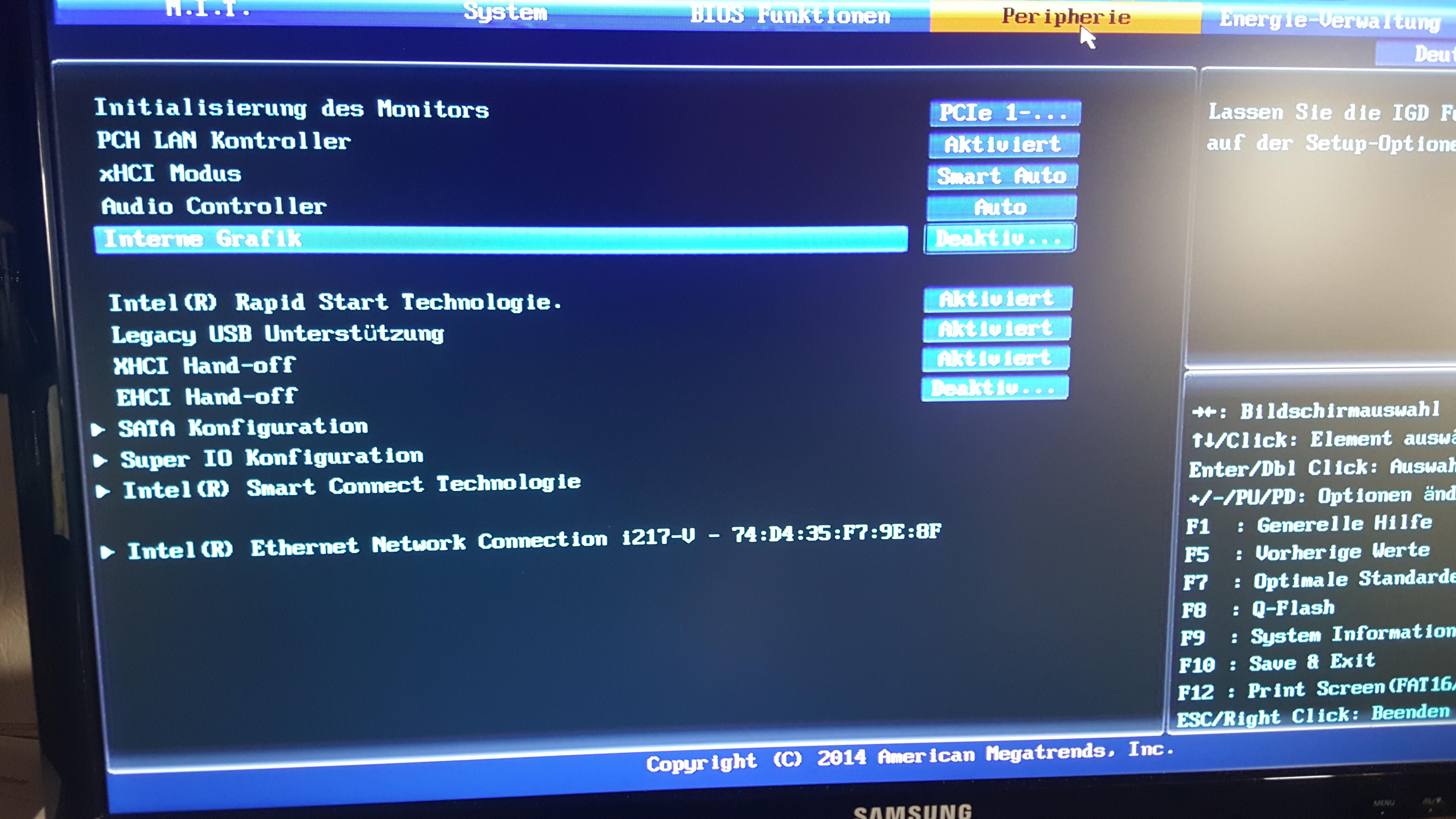

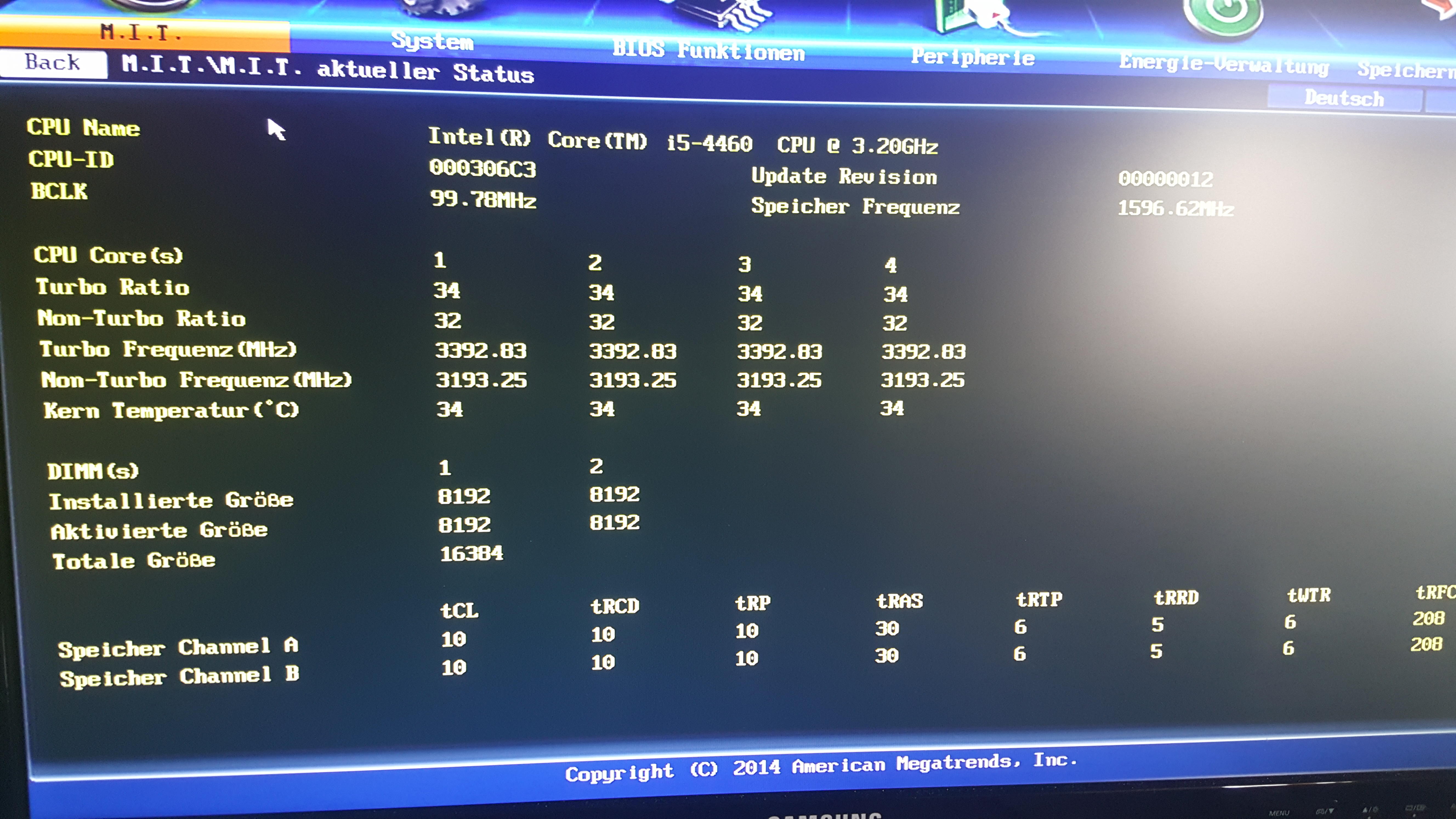

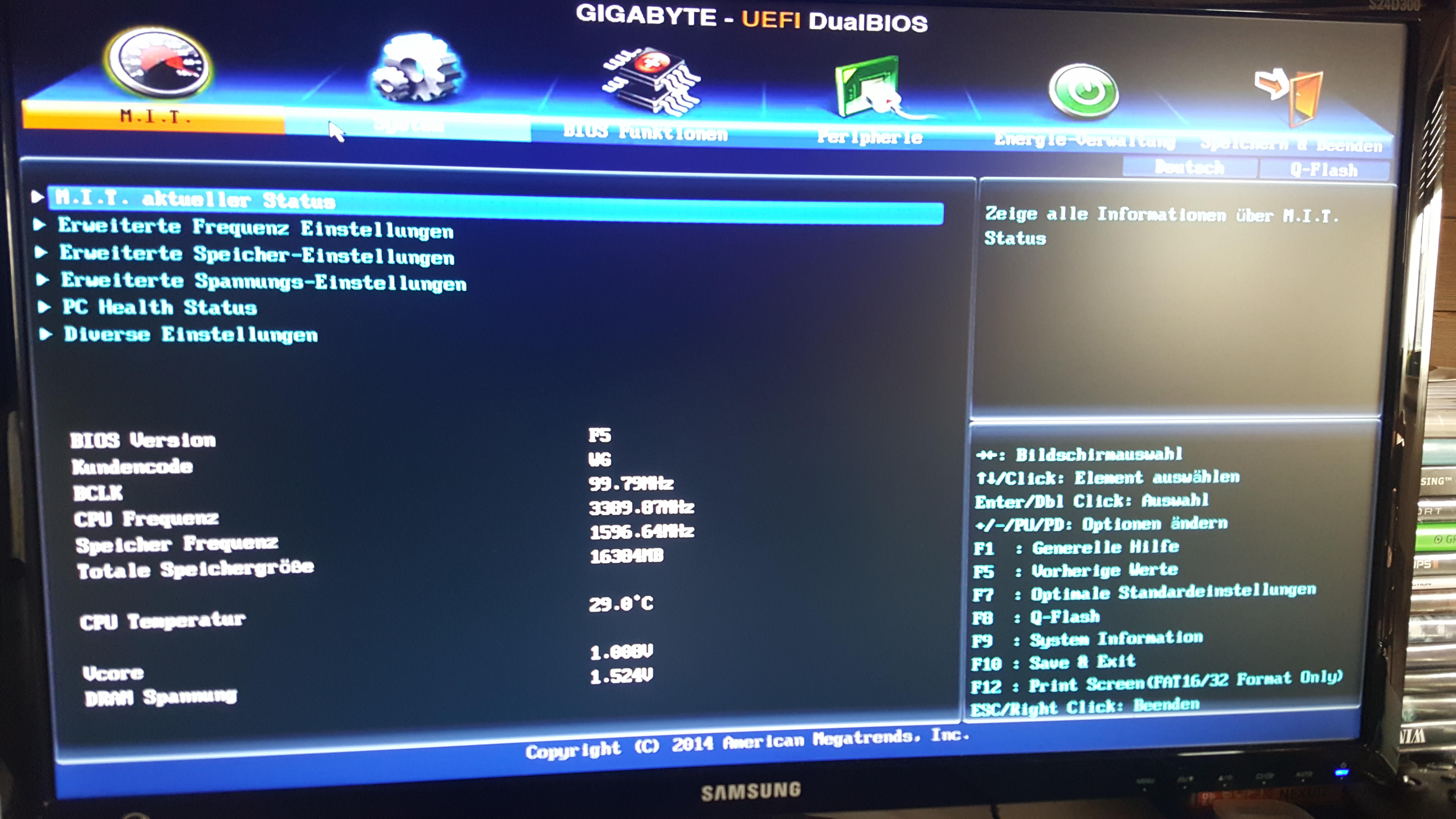

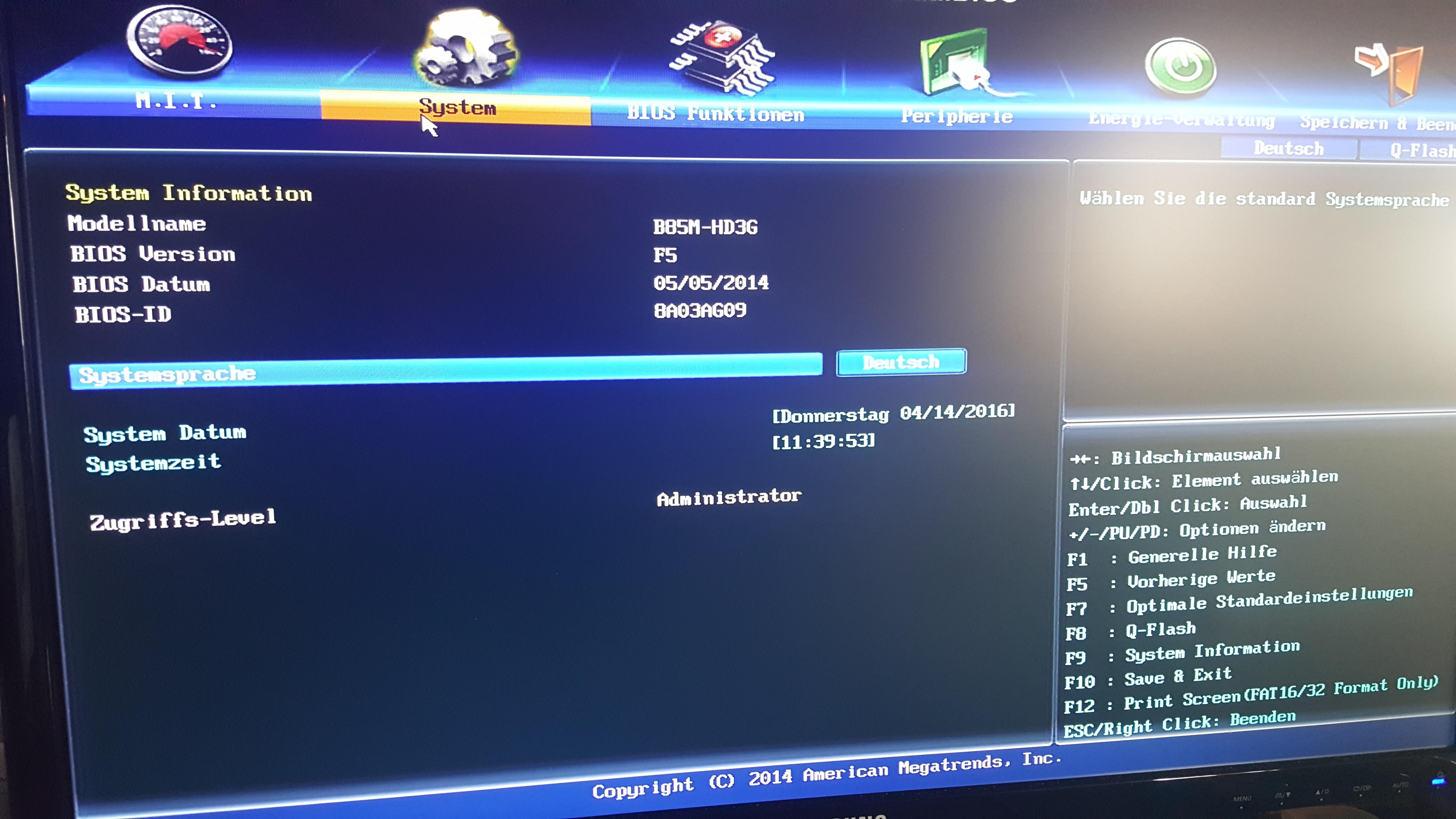

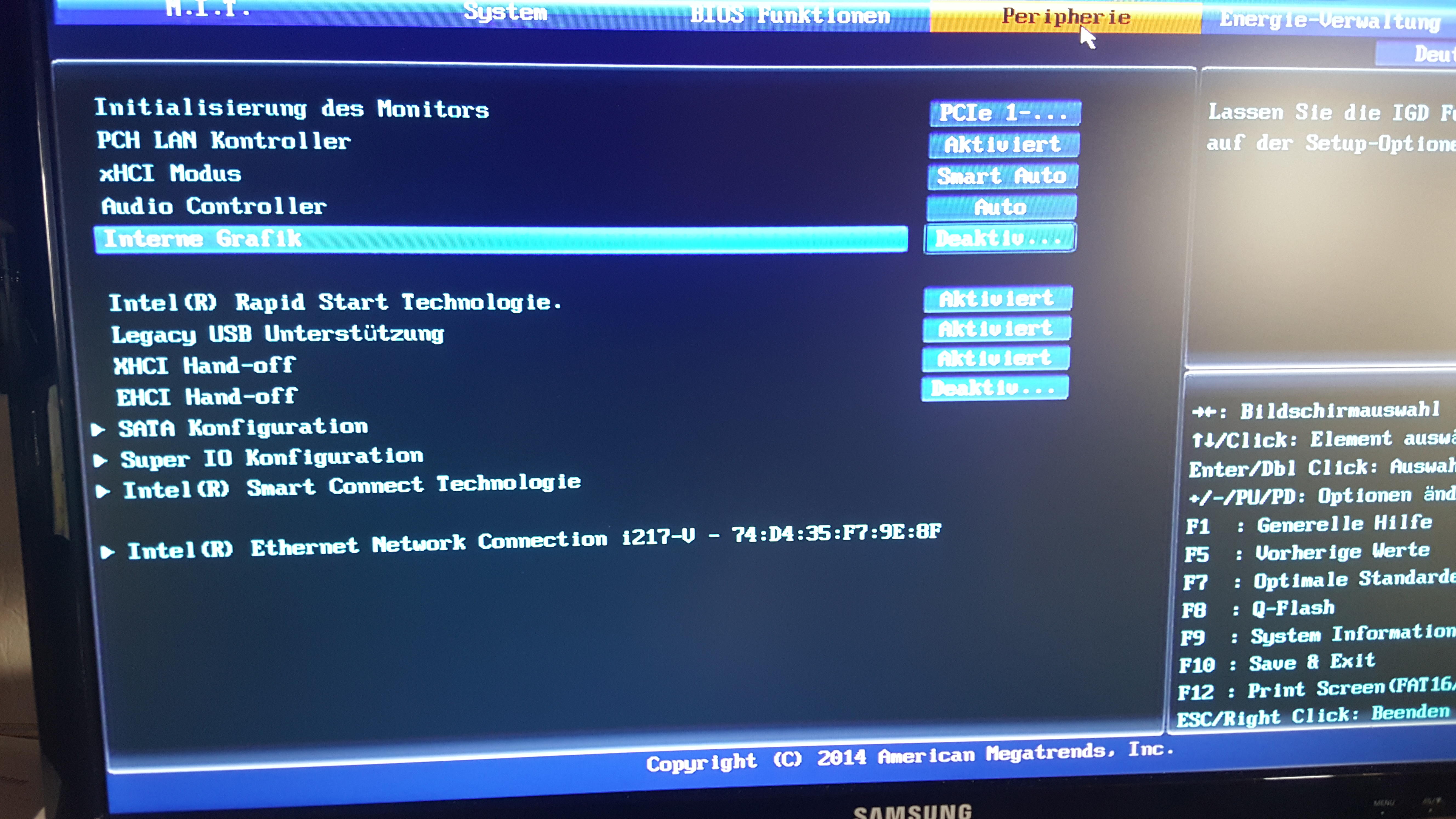

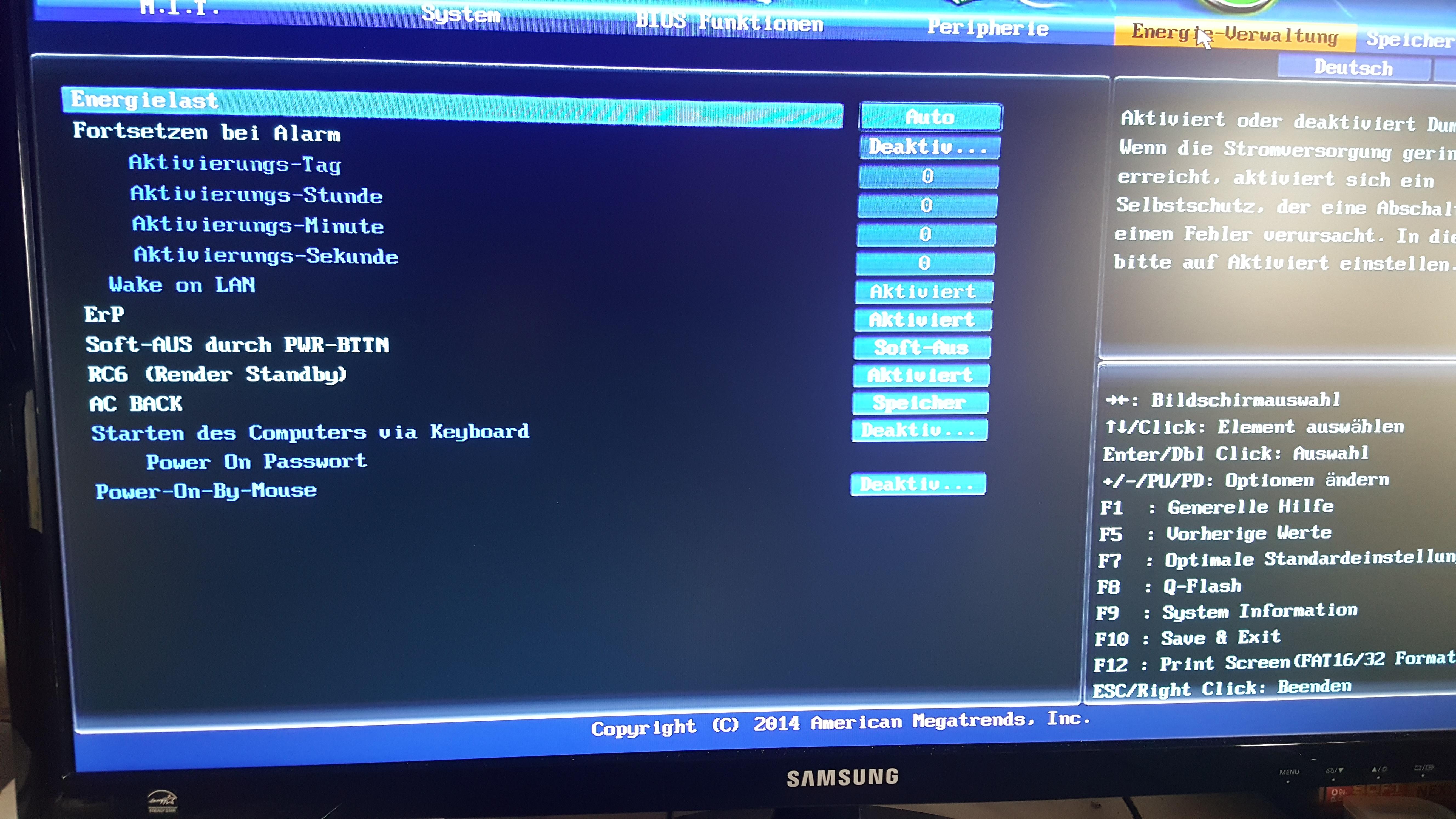

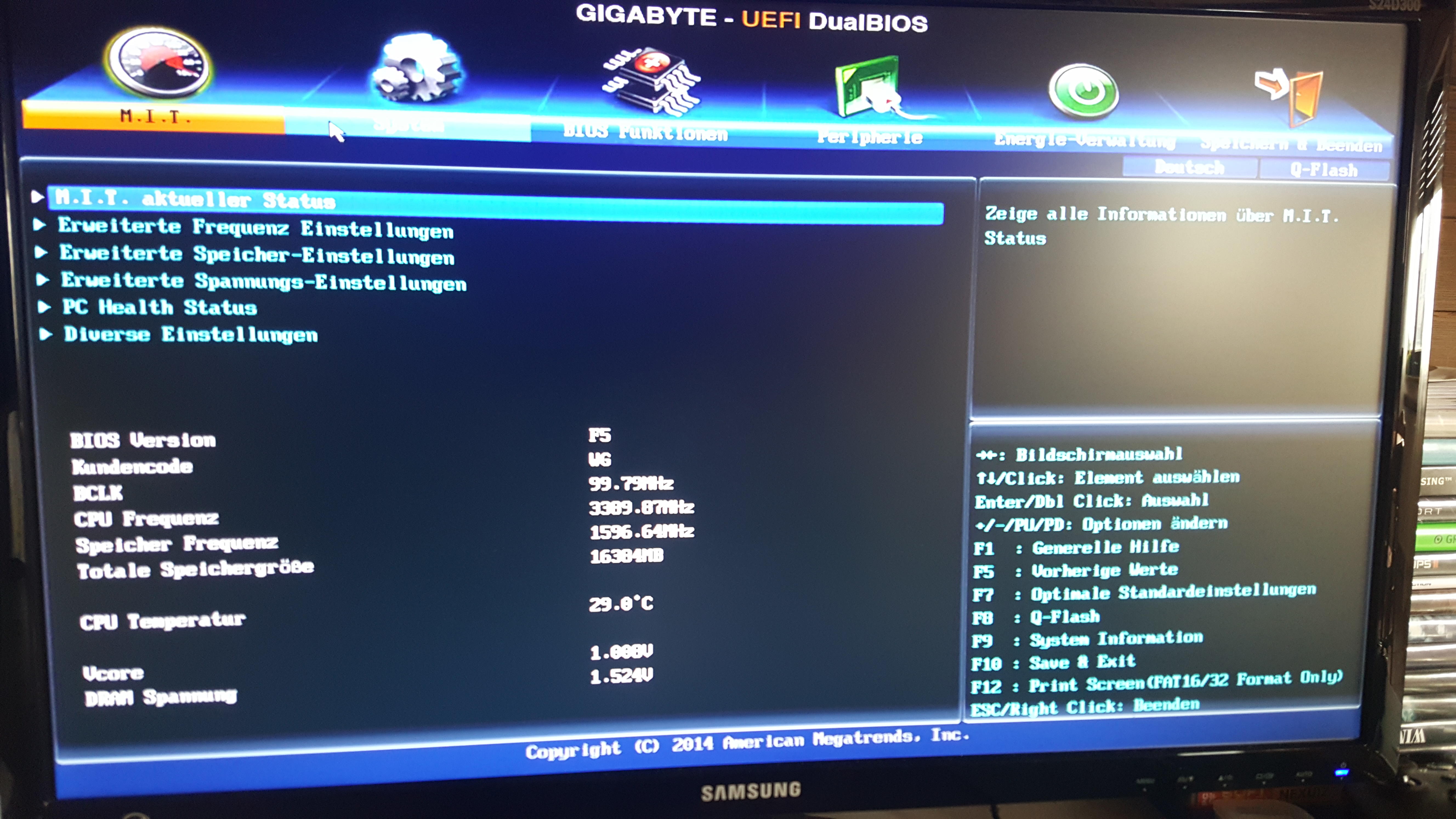

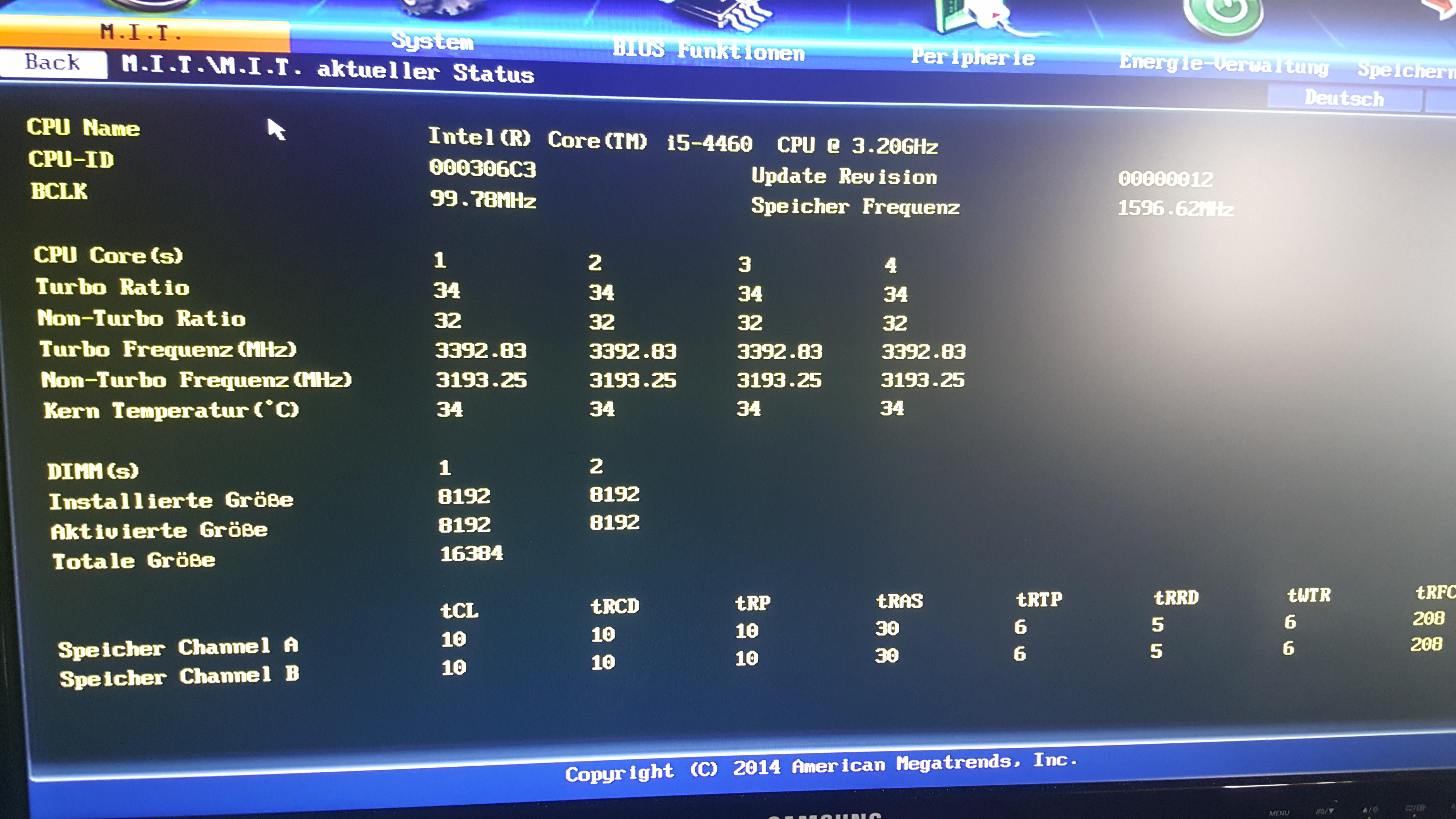

Habe mal par Bilder gemacht vom Bios

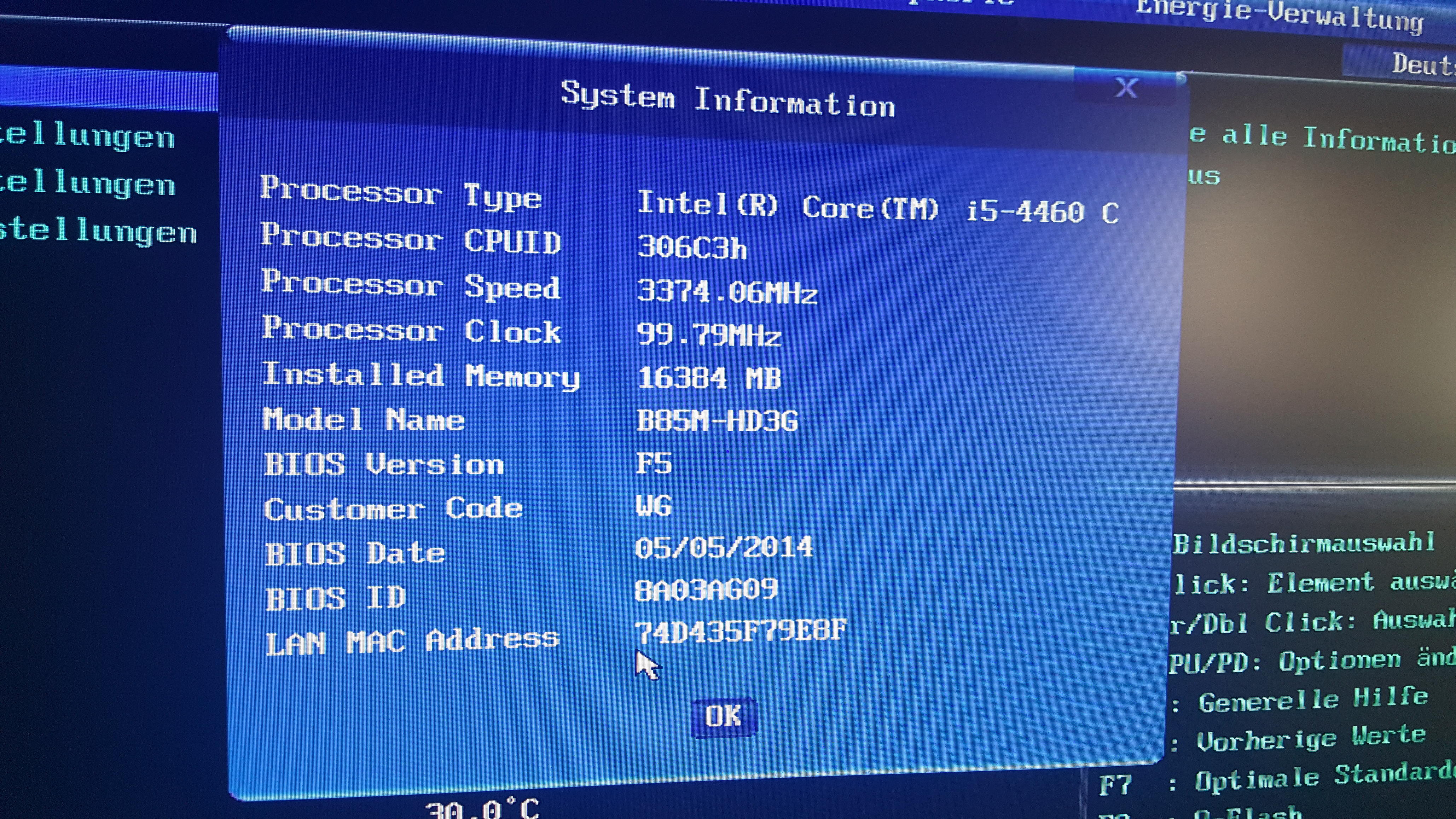

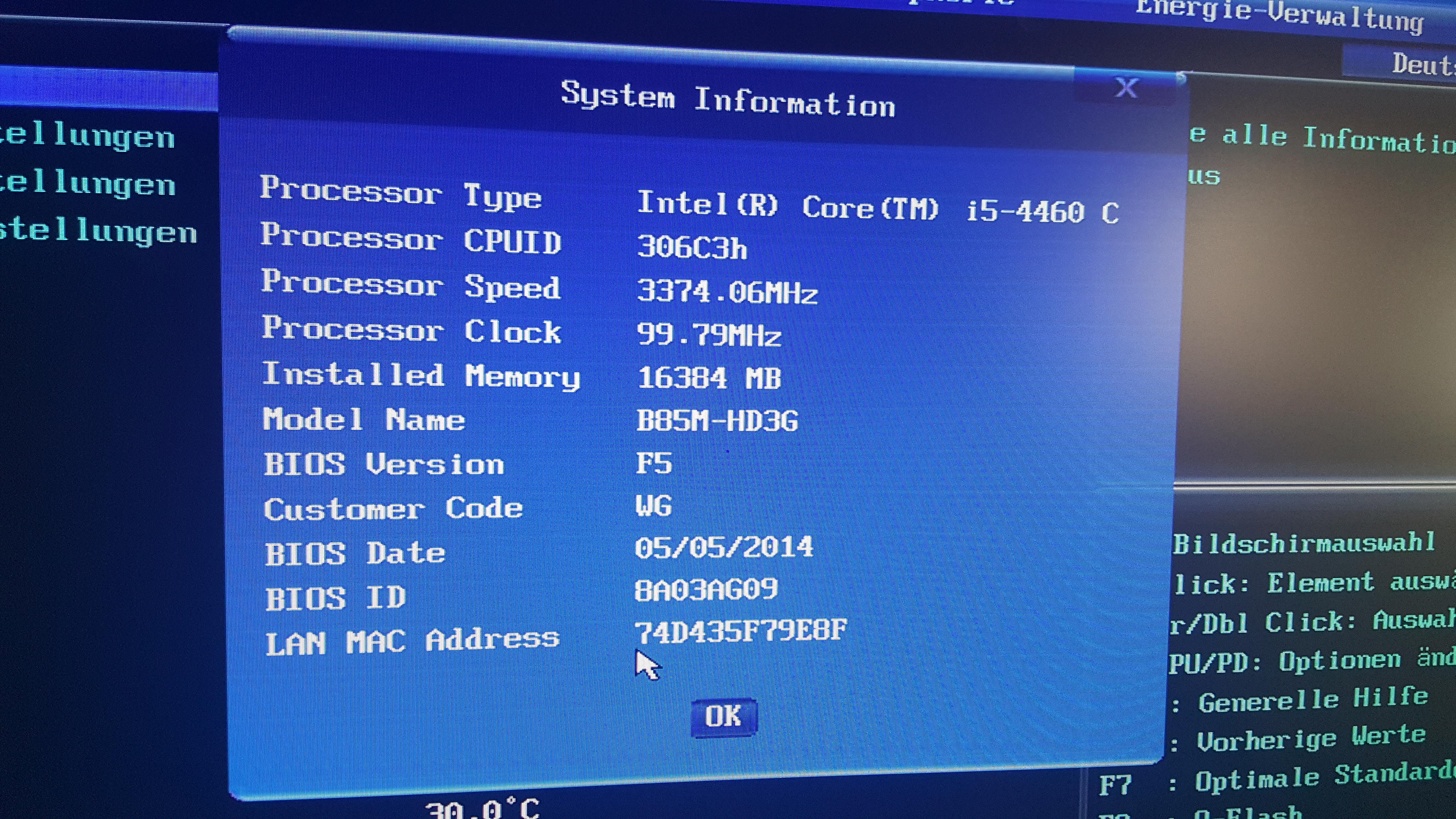

Und was ist das mit 99.97 Mhz da??? Bei Prozessor Clock, bzw auf dem einen Bild ist auch aber abgekürzt
- Jan. 2016
- 467
Ah ok alles klar. Wie seht es so weit aus ok?
Habe mir das Bios mal geladen wie mache ich das jetzt? Auf ein Stick und dann im Bios da auf Q-Flash?
Weil hatte den ja bei Kollege im Laden und er meinte er hätte ein besseres Bios auf gespielt, ich weiß das am Anfang Terra kommt.
Ich frage ihn erst mal am besten was das für eins sein sollte wo er drauf machte ist denke ich besser. Bevor ich jetzt was mache und geht nix mehr

Zwecks BIOS einstellungen ... wie gesagt mach einfach nen Reset auf die Standardsettings, du weißt ja auch nichtmehr wo du was vllt. verstellt hattest und eh man alles durchsucht.... Aufgefallen ist mir jez beim überfliegen nix, man kennt halt auch nicht jede Abkürzung.

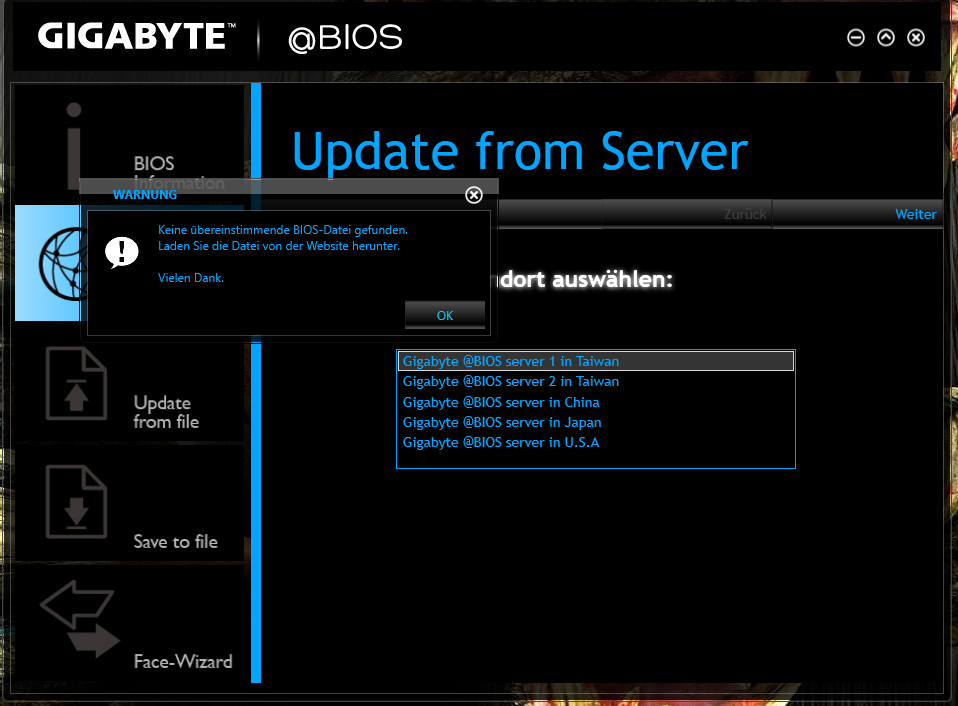

So ist mal gerade die aktuellsten Treiber am laden und stand auch was von Bios Utility
Danke KFK das du überhaupt noch die nerven hast mit mir

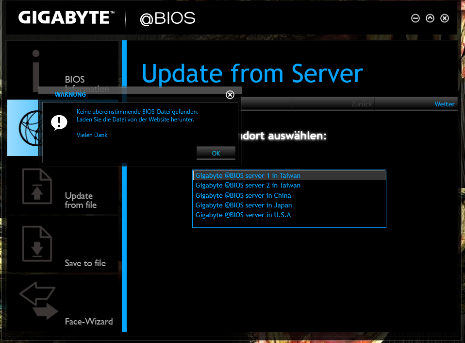

Also über das Utility geht auch nicht da kommt __Fehler falsche Teilnummer.
Weist ggf was das sein kann? Könnte auch Live Update machen aber do kommen Server von Taiwan, China und Russland
#.kFk
Fleet Admiral
- Okt. 2008
- 11.541
Nein wüsste ich jetzt nicht. Kann eig. nur ein Prüfsummenfehler oder so sein ... definitiv die richtige Datei ? Ist ja gegen einspielen Falscher versionen etc. geschützt.
Ob du das Update vom Europäischen-, Russischen-, Chinesischen- oder einem Server im Hinterzimmer eines Bauern in Timbuktu lädst ist scheiß egal, die Datei bleibt die gleiche.

Bin auf U.S.A gerade gegangen und jetzt kann ich in der app nix mehr auswählen wie wenn es hängen würde
Versuche es mal, die app hat noch par Treiber irgendein Intel und AHCI Treiber. Denke mal die Win 10 Treiber überschrieben
Jetzt kommt das
Treiber Updates gingen ohne weiteres
Jetzt kommt das

ok alles klar
Ja geht nicht weil Kollege das organisiert hat, und die haben Spezielle Bios die zwar in dem sinne gleich sind nur par Zusatz Funktionen haben.
Und der von Gigybyte meinte ist uninteressant für mich, solange ich nicht auf den I7 4790k wechseln sollte, das update ist dafür das die GPU von dem Prozessor unter Win 10 erkannt wird, und der Prozessor wäre auch nicht interessant weil ich ihn mit dem Board eh nicht übertakten könnte
Müsste mich an Kollege wenden weil die auf seine Firma WortmannAG geschnitten sind.
Aber wie er sagte ist nicht interessant für mich somit lasse ich es wie es ist
