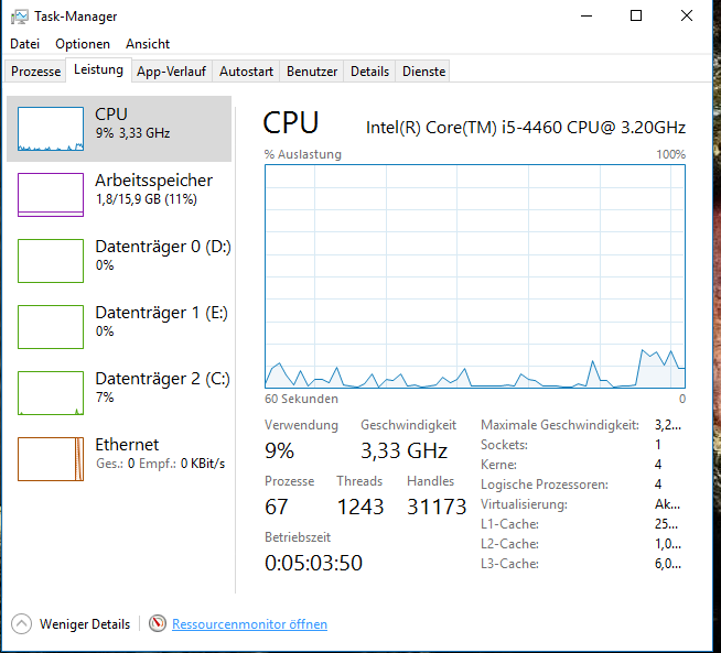

Mal ne andere frage der I5 hat ja 3.2 Ghz und mit Turbo max 3.4 war mal bei den Auslastungen warum ist der da immer mit 3.3 Ghz?
Das heißt für mich das er immer im Turbo ist oder liege ich da falsch?

2 Kerne Turbotakt @ 3,4 ghz. Wenn alle 4 Kerne in Turbo gehen, maximal 3,3 auf allen Kernen.

Das mit dem takt war jetzt im idle modus nicht unter last. Naja dann heisst es für mich wieder was neues anschaffen, hätte ich es vorher gewusst hätte ich gleich ein i7 am besten geholt oder so
