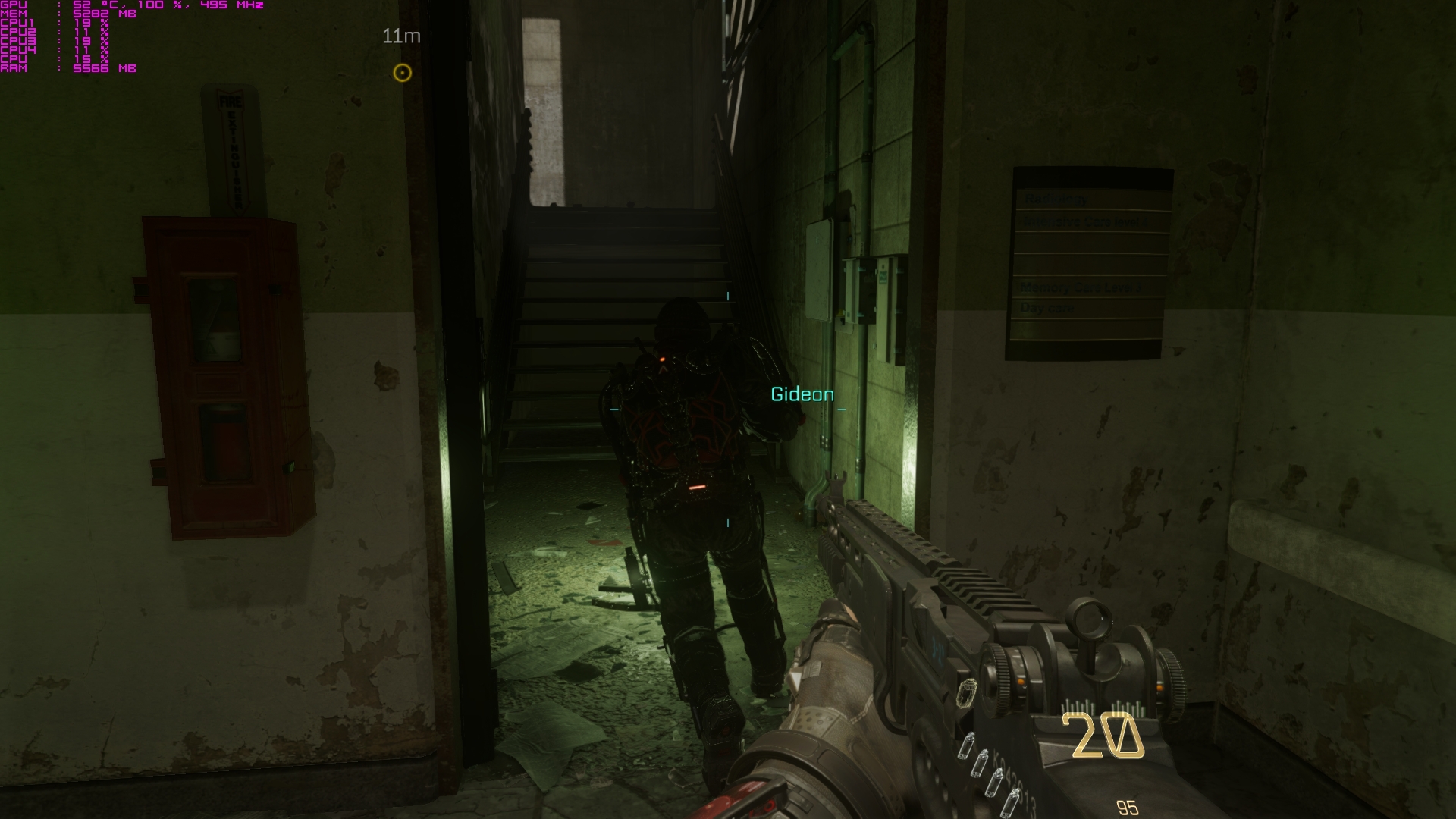

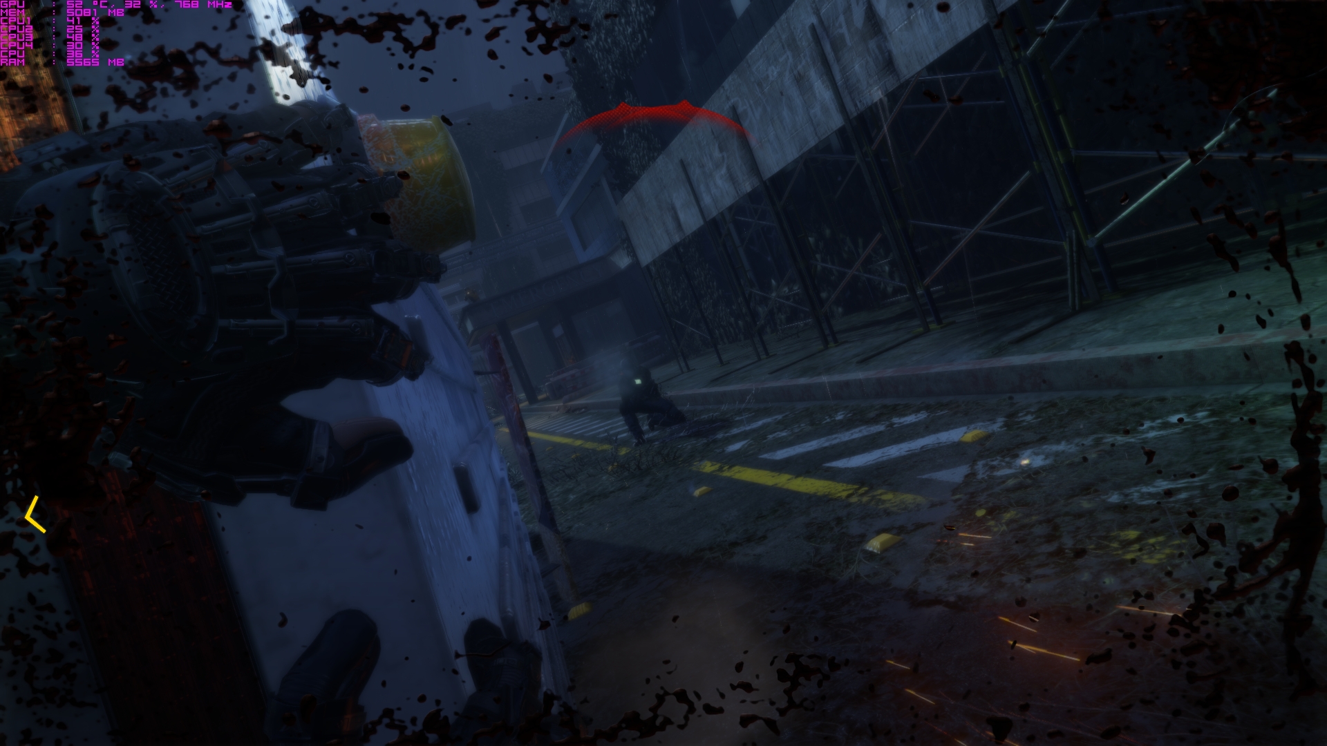

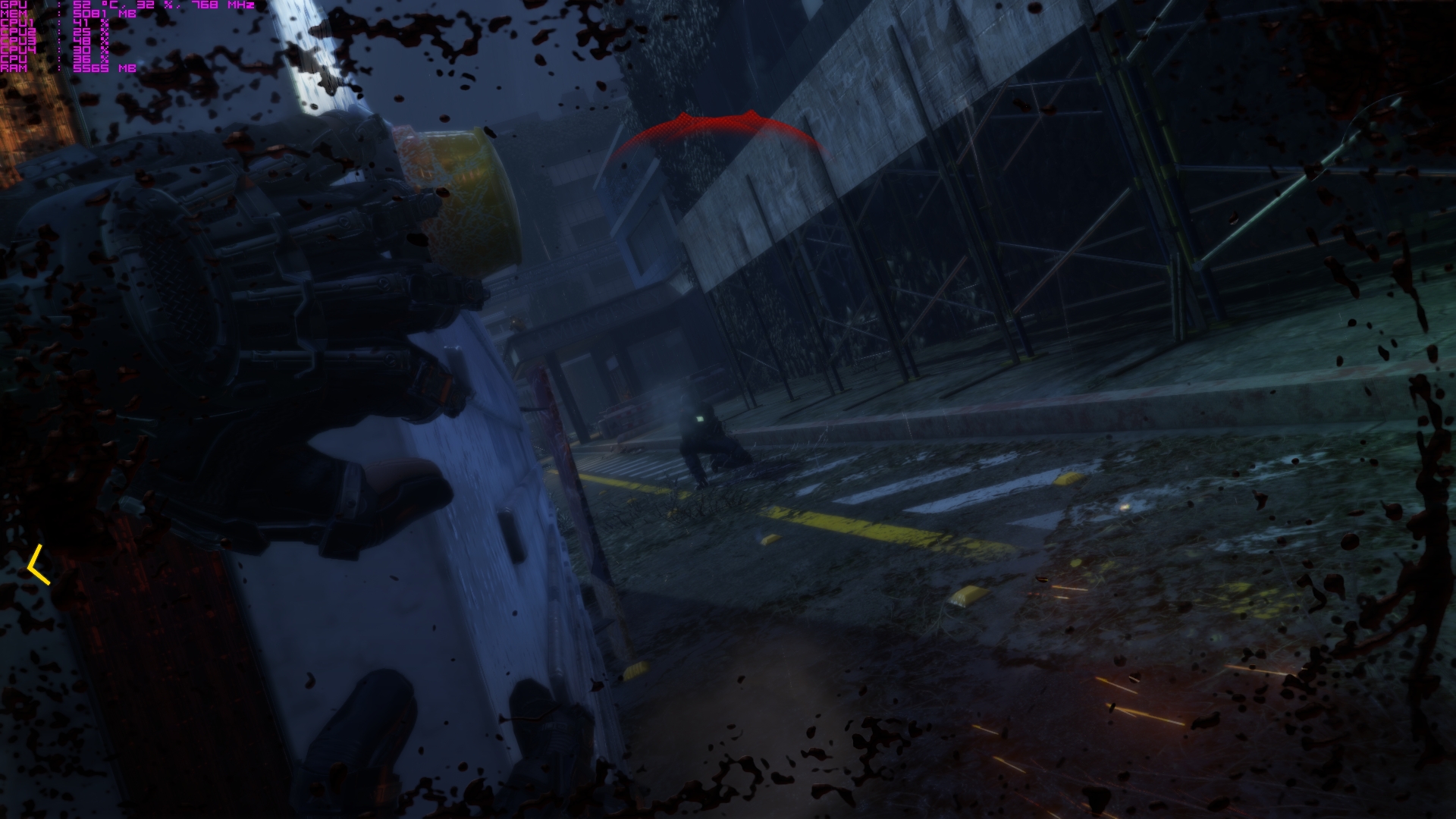

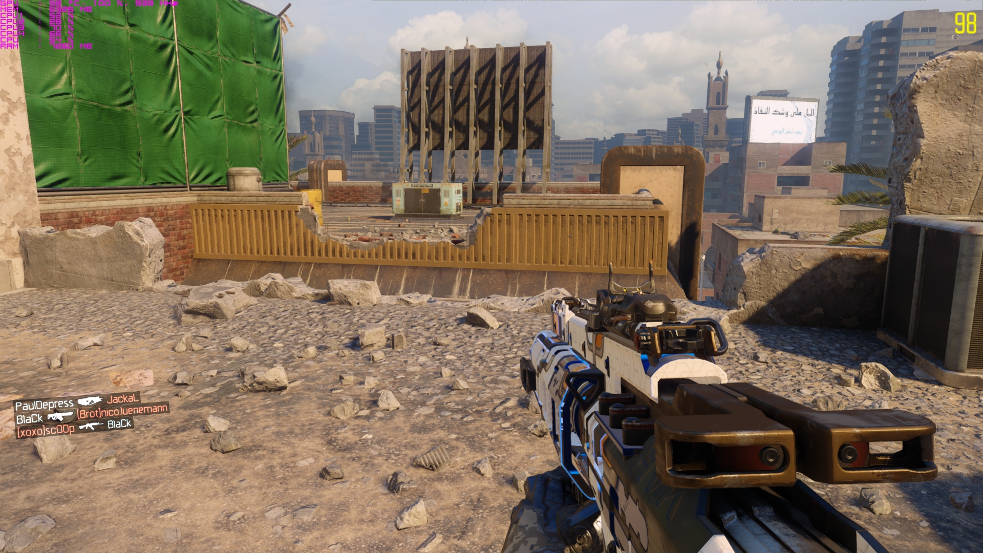

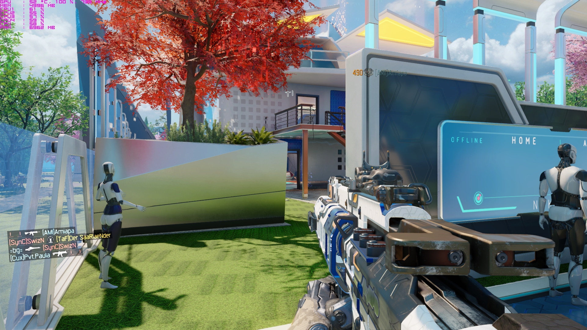

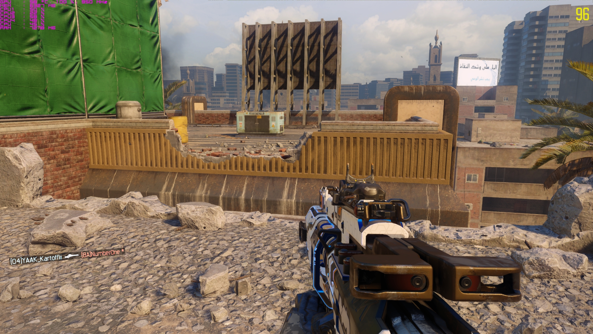

Ja Bild eins zwischen 22-50% Auslastung.
Und es geht jetzt in erster Linie sag ich mal warum Ghosts und Advance Warfare so kake laufen, Ruck Ler.
Und mich hatte eben die Taktrate stutzig gemacht, das es ggf daran liegt aber wie es ausseht ist es ja normal.
So Versuche jetzt mal mit dem Progr, dann sag ich wieder Bescheid
Also ich sag mal vielen Dank habe jetzt 5 min getestet ohne Ruck Ler, also lag es an dem Energie sparen weil sie runter getaktet hatte
So jetzt kann ich es genau sagen Advance Warfare läuft ohne irgendwas, und die GPU ist dank dem Tool immer bei den 1040 Mhz

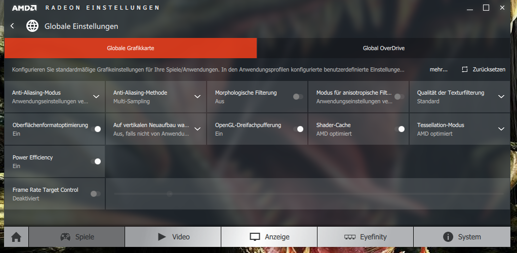

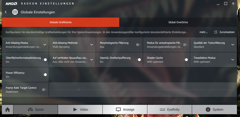

Was ist überhaupt die Funktion Power Efficiency?

Der Punkt sollte wohl das schon vom Treiber aus machen, was ClockBlocker macht. Das hin und hertakten verhindern. Wusste ich jetzt nicht, dass die das auch im Treiber anbieten. Von so vielen Spielen mit Rucklern höre ich jetzt aber zum ersten mal von dir ? Auf einmal sind es nur ne Handvoll wo es Problemlos läuft ?

Hast ClockBlocker mal weggelassen und die Power efficiency im treiber ausgeschalten, wie sich das dann Verhält ?

Ja habe ich auch mal gemacht passiert nichts.
Nach dem ich den Treiber Deinstalliert habe und wieder Installiert habe ist die Funktion auf einmal weg.
Naja was soll es mal sehen was Sapphire zu bieten hat nächste Woche zu dem Thema bzw die Chinesen der gibt es ja an die weiter
Die Funktion scheint doch was zu bewirken Advance Warfare läuft jetzt normal wie es ausseht.
Teste morgen noch die anderen Spiele, hatte sie ja aus nach dem ich ihn aus hatte und eben anmachte dachte ich nicht mehr an Clock Booster und war aus und es lief auf 60 FPS
Guten Tag,
also scheint alles wie es soll endlich laufen durch deaktivieren der Funktion, endlich.

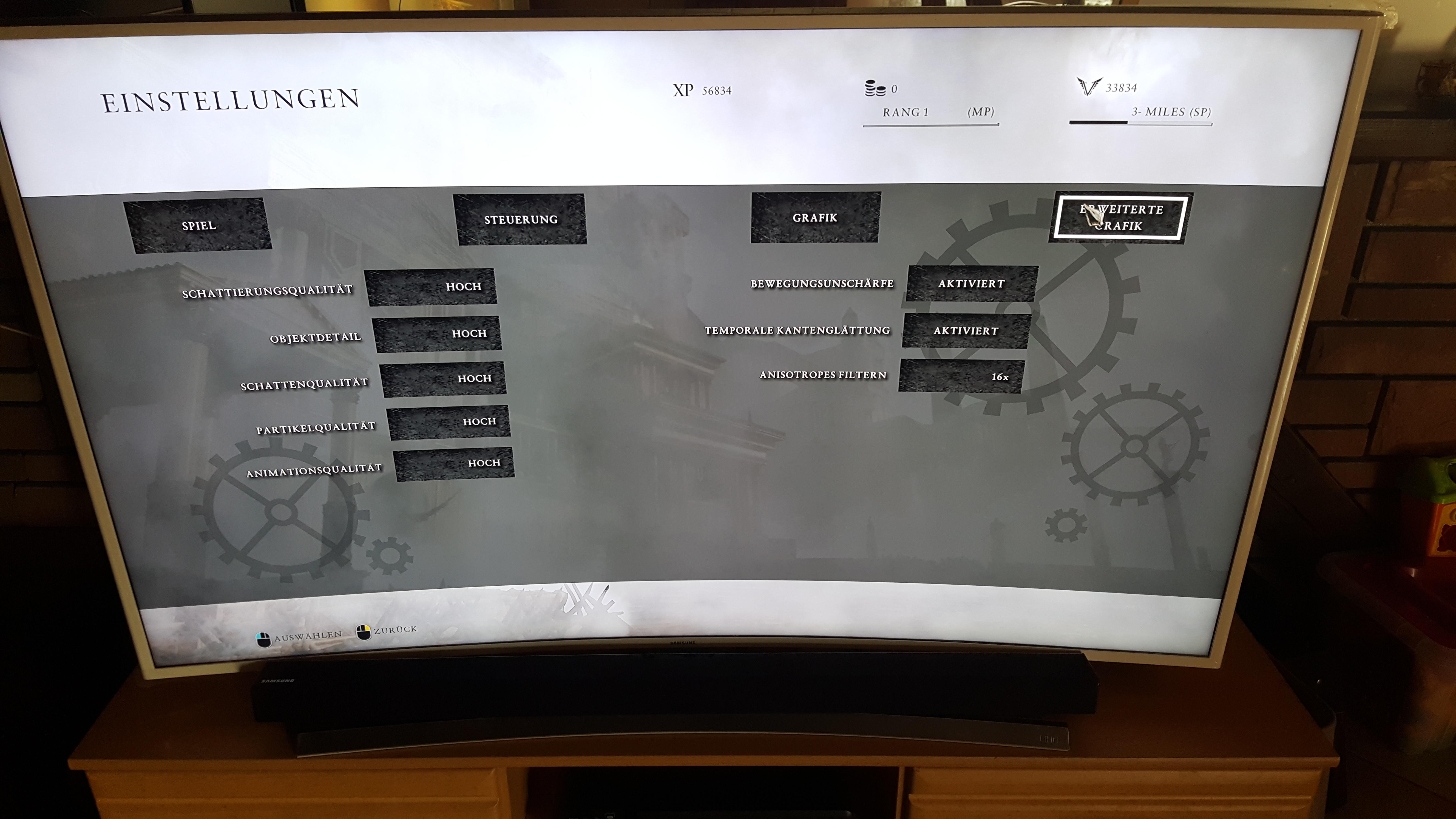

Habe aber die nächste frage habe mir gestern Ryse son of Rome gekauft weil es im Angebot war und über mein 4K TV auch in 4K gespielt mit 60 FPS manchmal gingen sie mal runter aber nicht schlimm. So eben habe ich wieder ne halbe STD gespielt und mal Super Smapling auf 1,5 und danach mal 2,0 gestellt da wird ja es Bild hoch gerechnet in höhere Auflösung (WQHD,4K) und wieder auf 1080p runter aber dadurch nur 30 FPS haltent bei 1,5 und bei 2,0 kann man es vergessen. Meine frage wieso kann ich in 4K Auflösung ohne weitere Probleme Spielen aber wenn ich es so hoch rechnen lasse nicht? Verbraucht das viel mehr Leistung ggf

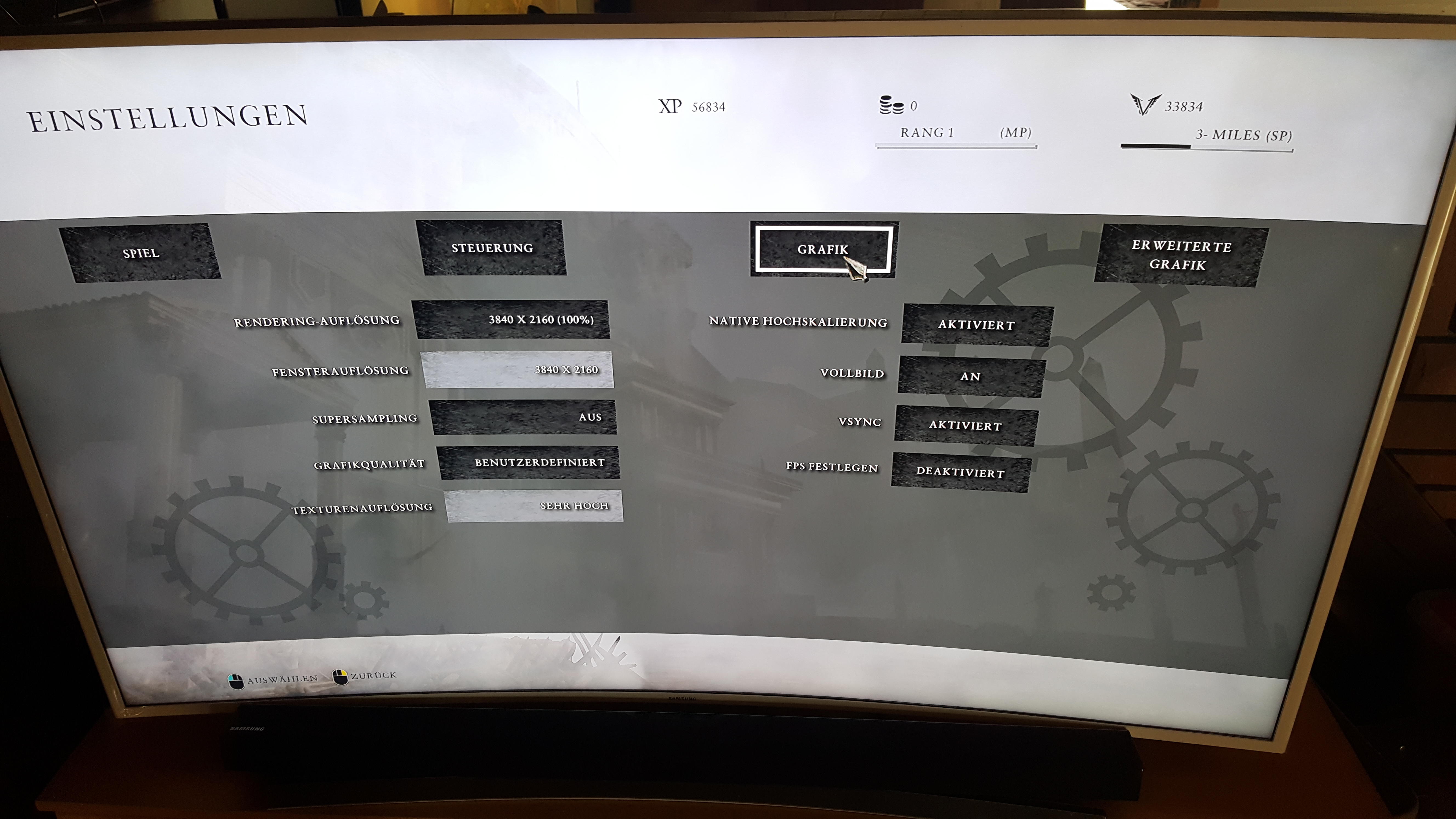

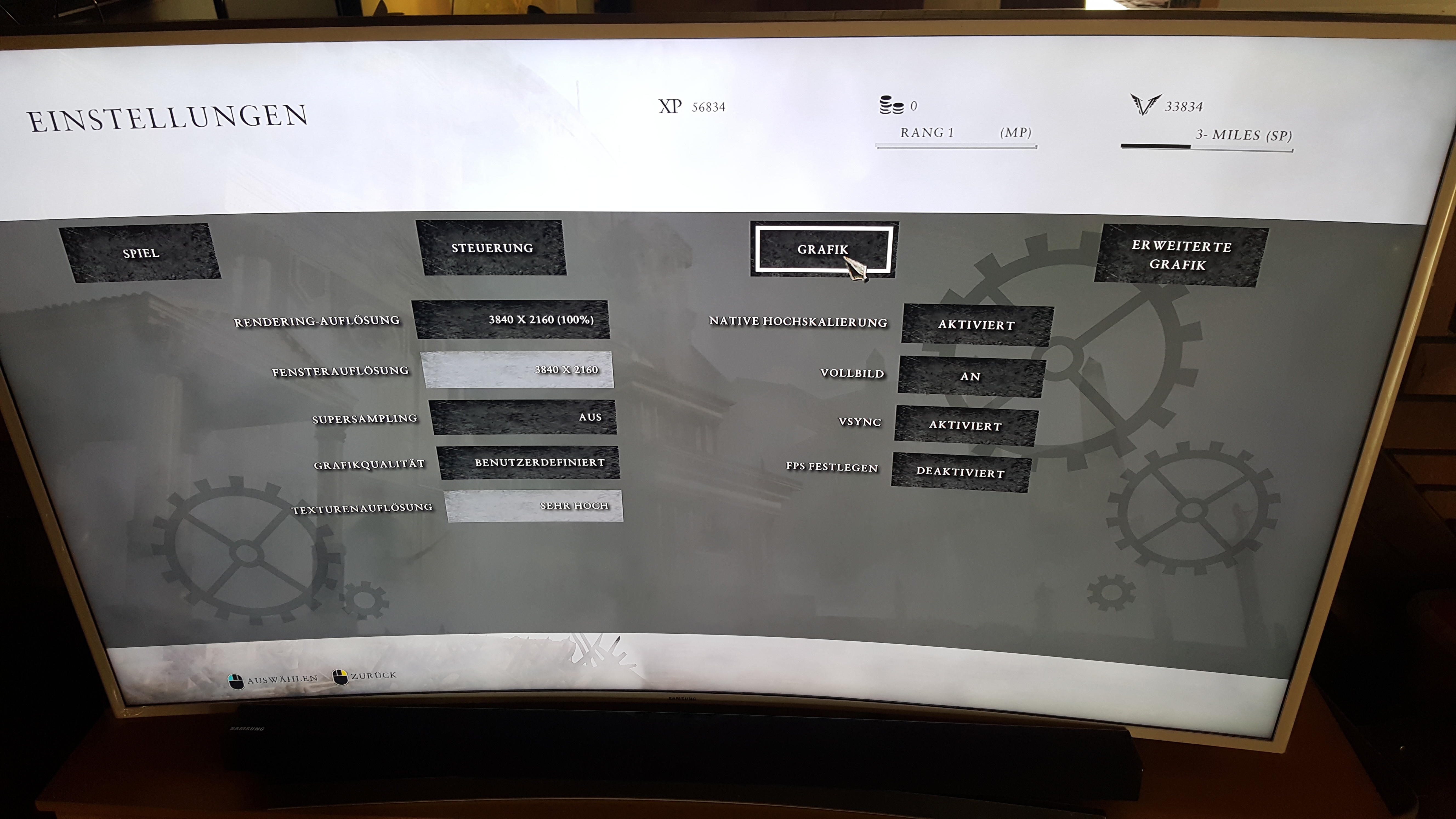

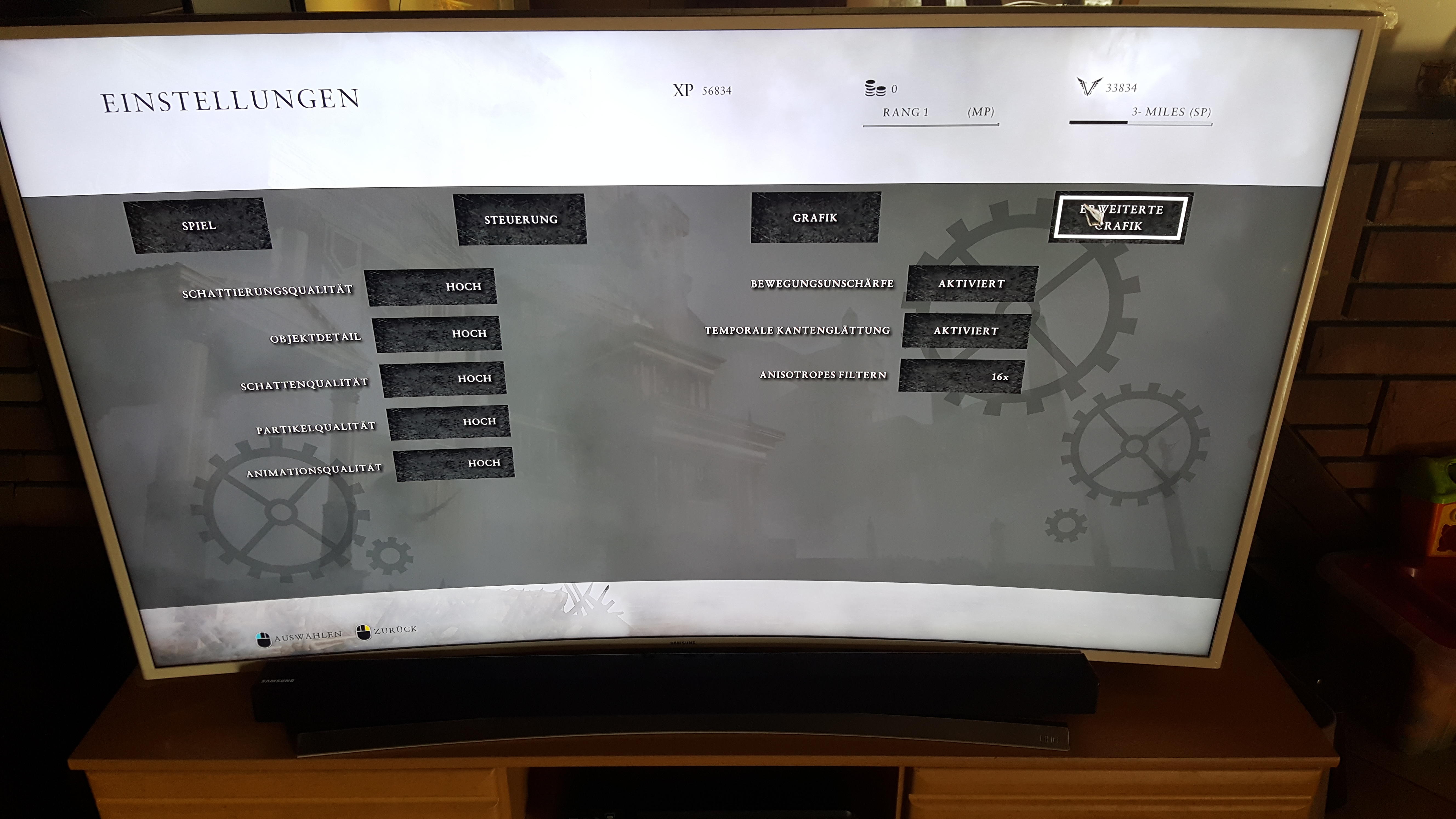

Schau dir dazu mal Benchmarks an, die FPS passen so. Hast du 4k auch im Menü eingestellt wenn du über den tv zockst und auch die Details oben gelassen? 4k, Max Settings und sehr oft 60 FPS sind mit einer 390 definitiv unmöglich. Wird dir jeder Benchmark und jeder user der das Spiel besitzt bestätigen
http://m.ht4u.net/reviews/2015/amd_radeon_r9_390x_-_hawaii_in_neuen_gewaendern/index37.php
Da sind 4k Benchmarks dabei, eine 390x packt da im Durchschnitt 27 FPS. Kann dann auch mal knapp über 30 und knapp unter 27 sein. Irgendwas läuft da falsch wenn du in 4k 60 FPS hast. Da läuft das game entweder nicht in 4k oder die Details sind unten.
Edit: argh, hoffe der Link geht wenn du ihn einfügst. Irgendwie krieg ich übers Handy keine ordentliche Verlinkung hin.
- Jan. 2016
- 467
Jop hast recht Pisaro hatte da nicht darauf geachtet anscheinend haben sich die Settings automatisch runter geschraubt wieso auch immer.
Hatte es gerade mal wieder an. Aber zu der andere Sache Advance Warfare läuft jetzt wie es soll sowie auch NFS, ohne Clock Booster.
Far Cry 4 kommt ab und an immer noch ins Stottern aber wie es so ist kann man mit leben, teste später noch die anderen Spiele sag dann Bescheid.
So wieder mal gespielt aber drauf geachtet wegen den Max Settings hast recht 30 FPS haltet es, wenn sehr viel los ist brechen sie ein bis auf 25 runter, aber in WQHD also 2560x1440 ist vollkommen spielbar. Könnte auch noch kleinen Tick höher gehen aber es Bild ist dann etwas komisch
Update zu meinem Kommentar habe mal Vsync aus gemacht wieso auch immer, es hält sich auf 29-30 FPS auch wenn ein fight ist.
Naja gut egal sehe es ja im laufenden Spiel noch 30 FPS ist zwar nicht so der Hit aber irgendwie auf 4K auch nicht so schlimm finde ich und Grafik bzw Qualität ist geil, selbst auch WQHD

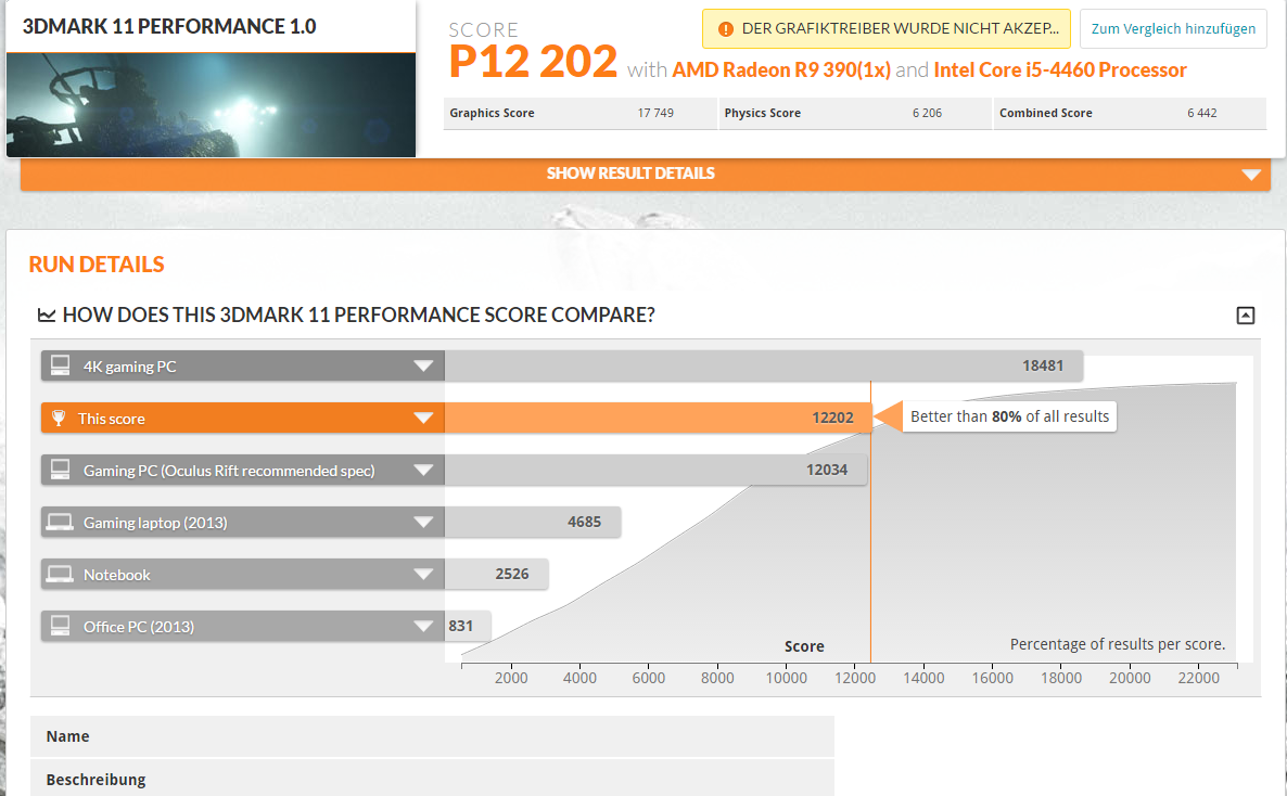

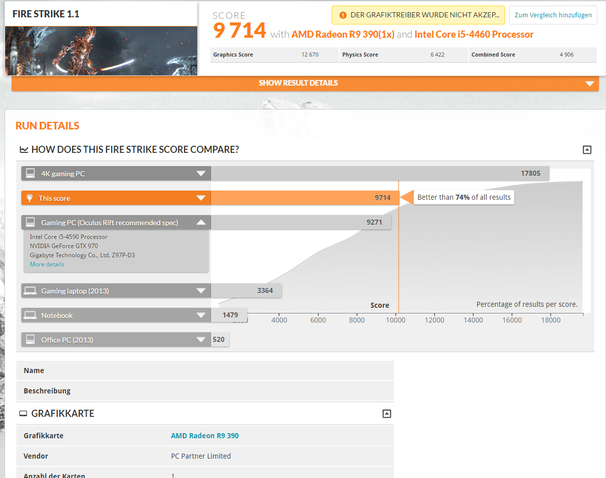

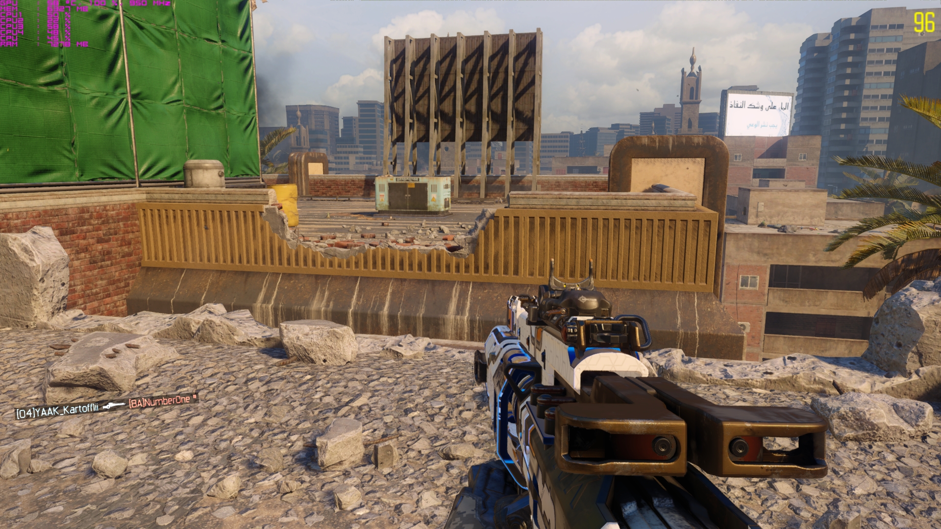

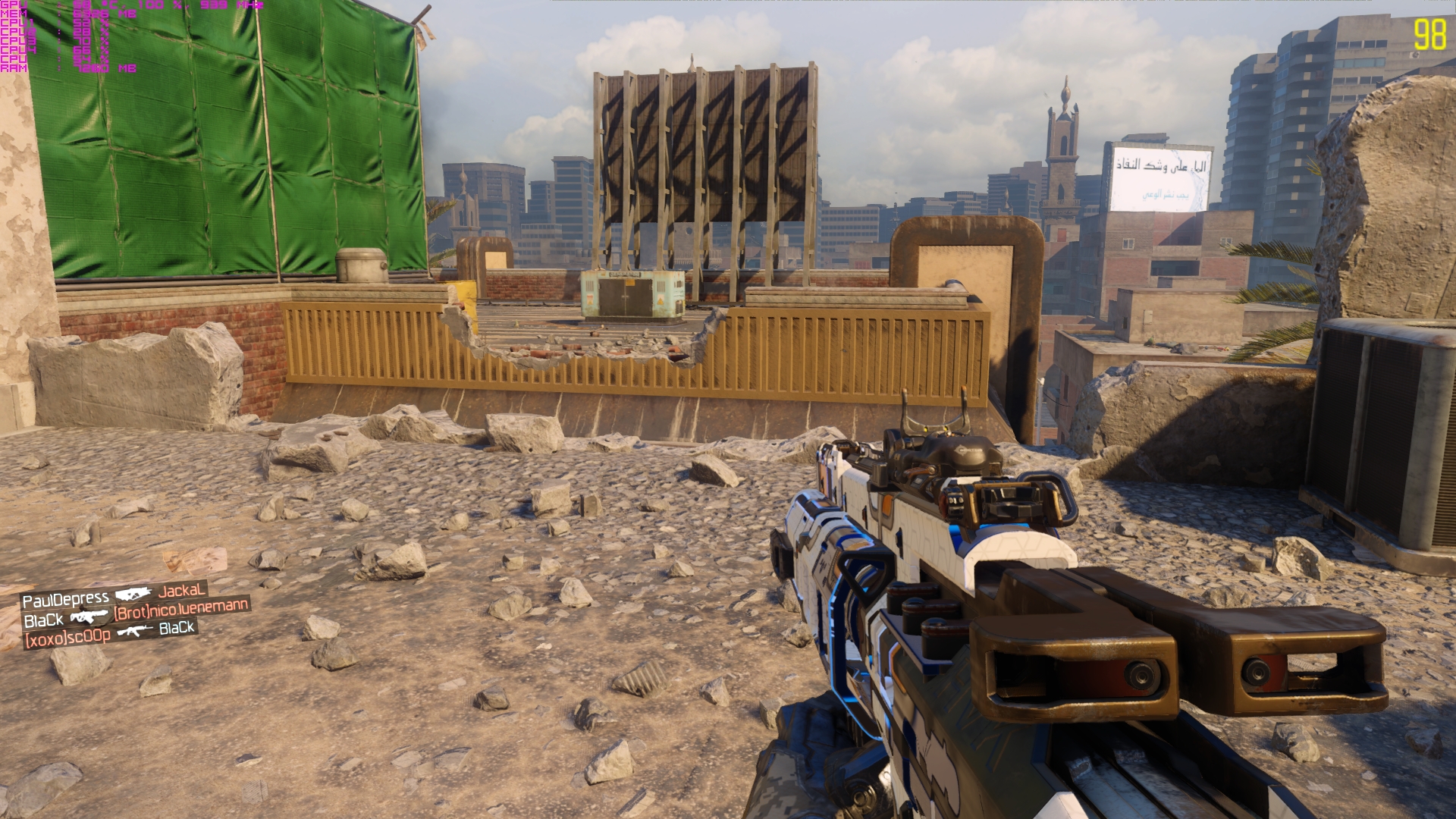

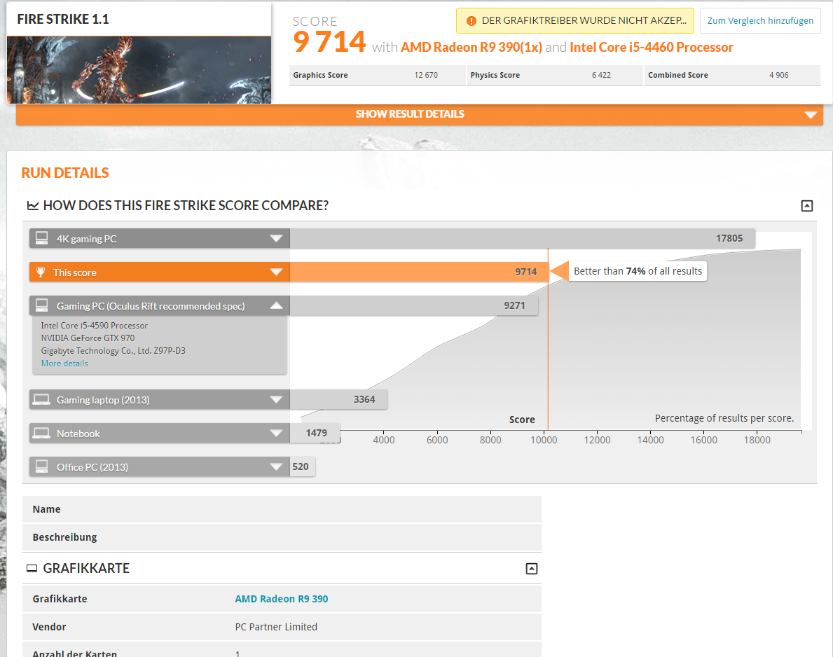

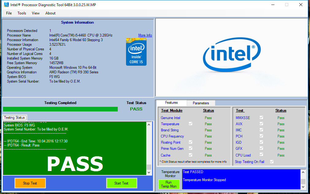

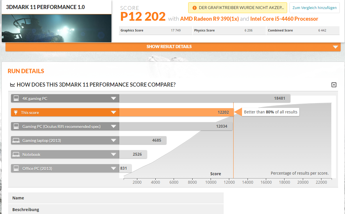

So ich habe mal Benches gemacht da scheint alles ok zu sein oder was meint ihr?
Oder haben die nix zu sagen?
Noch einen
file:///D:/Unigine_Heaven_Benchmark_4.0_20160410_1253.html

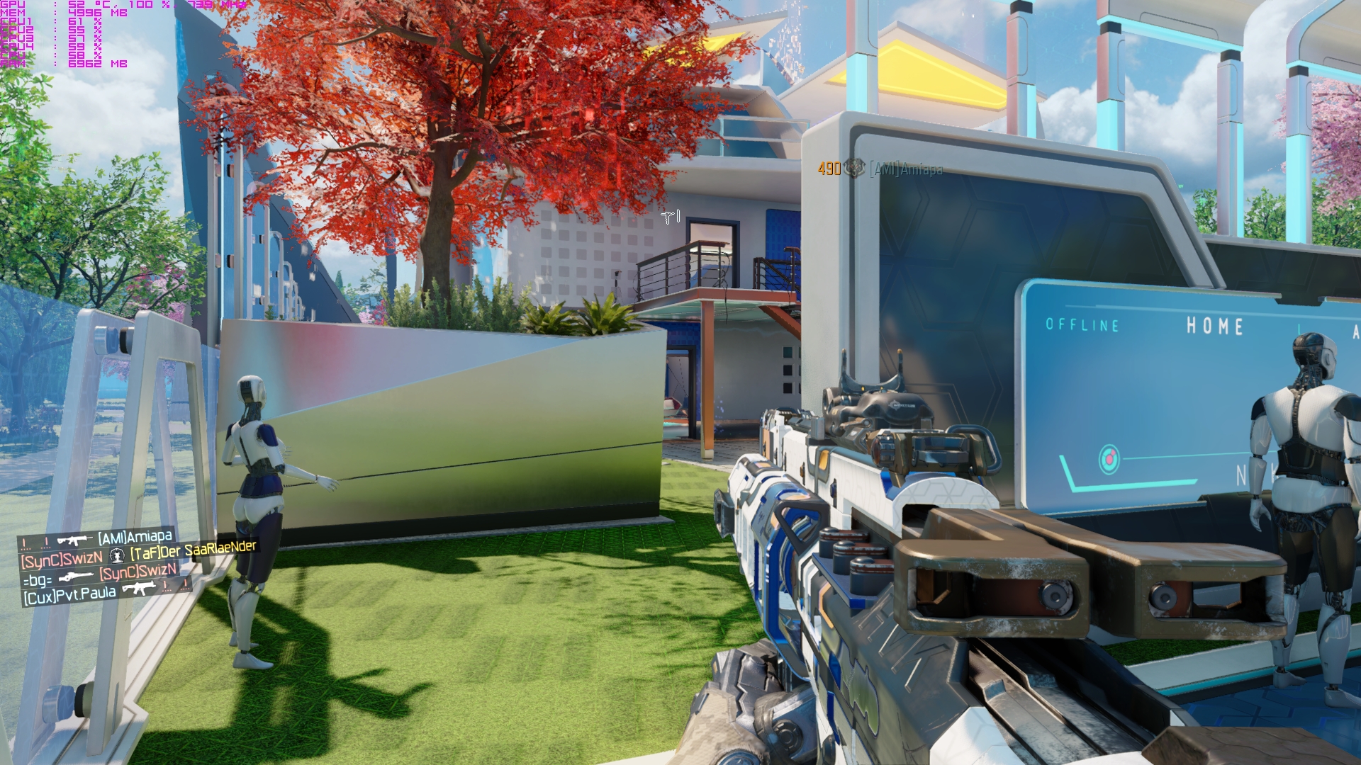

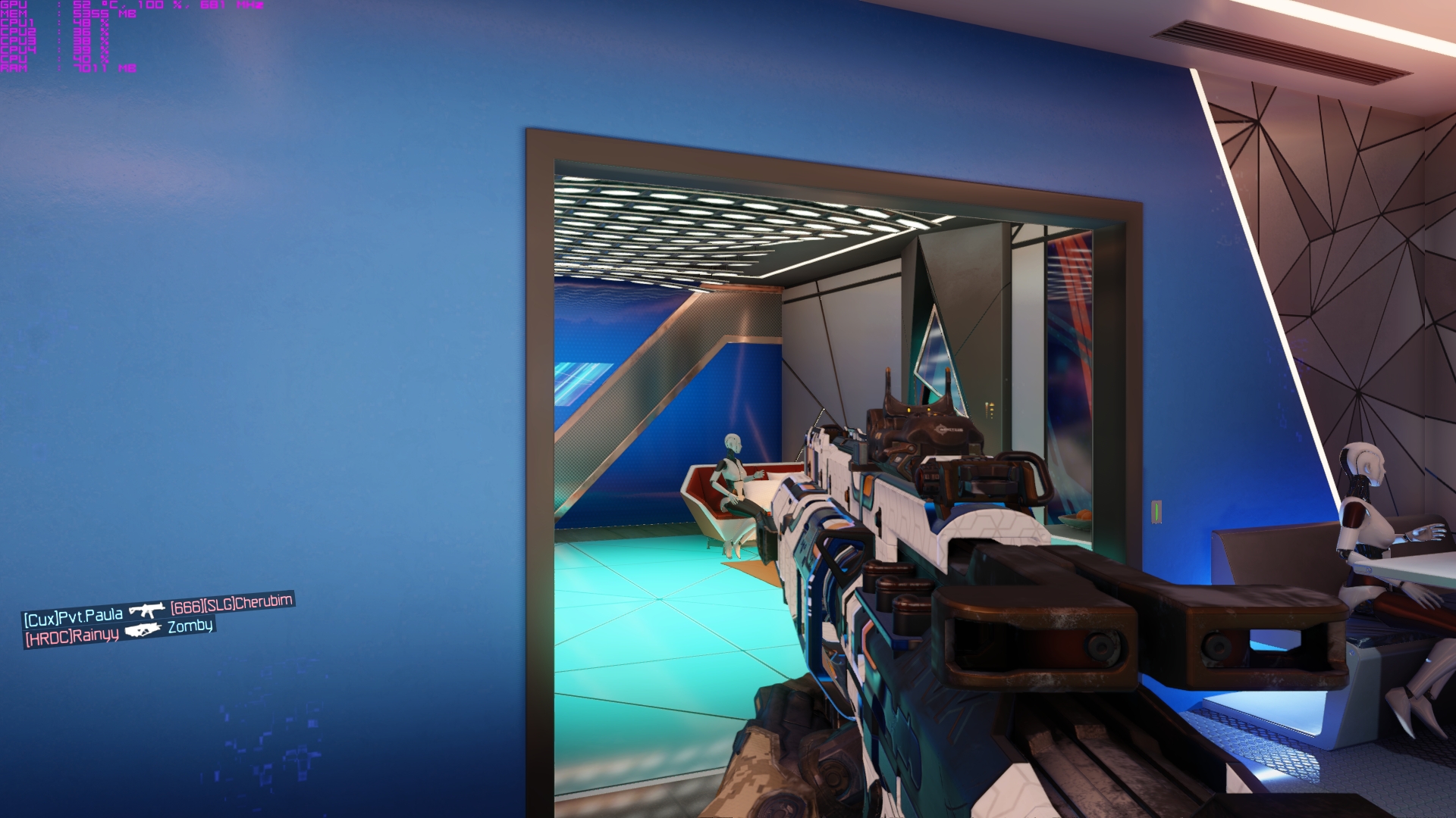

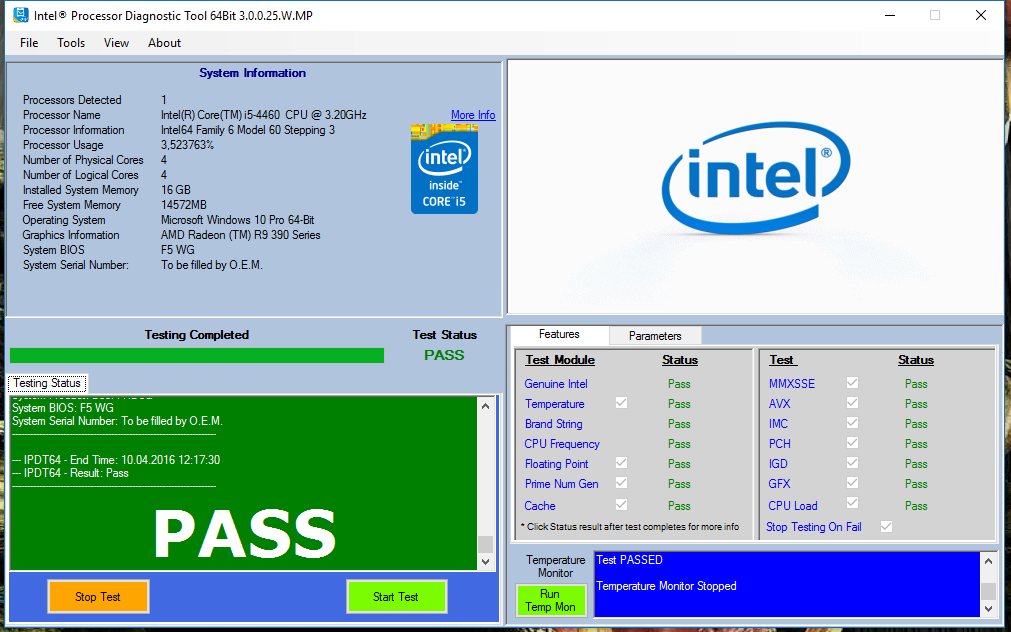

Noch einen
