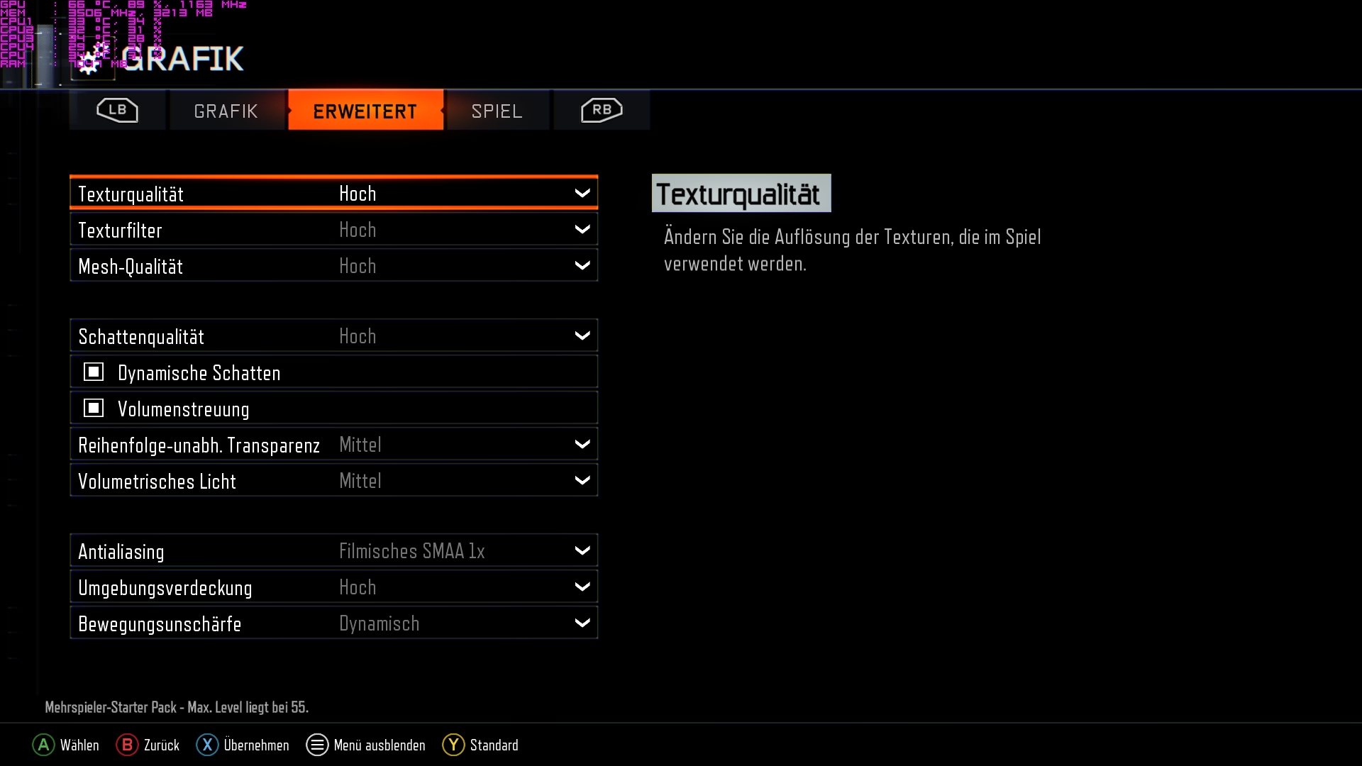

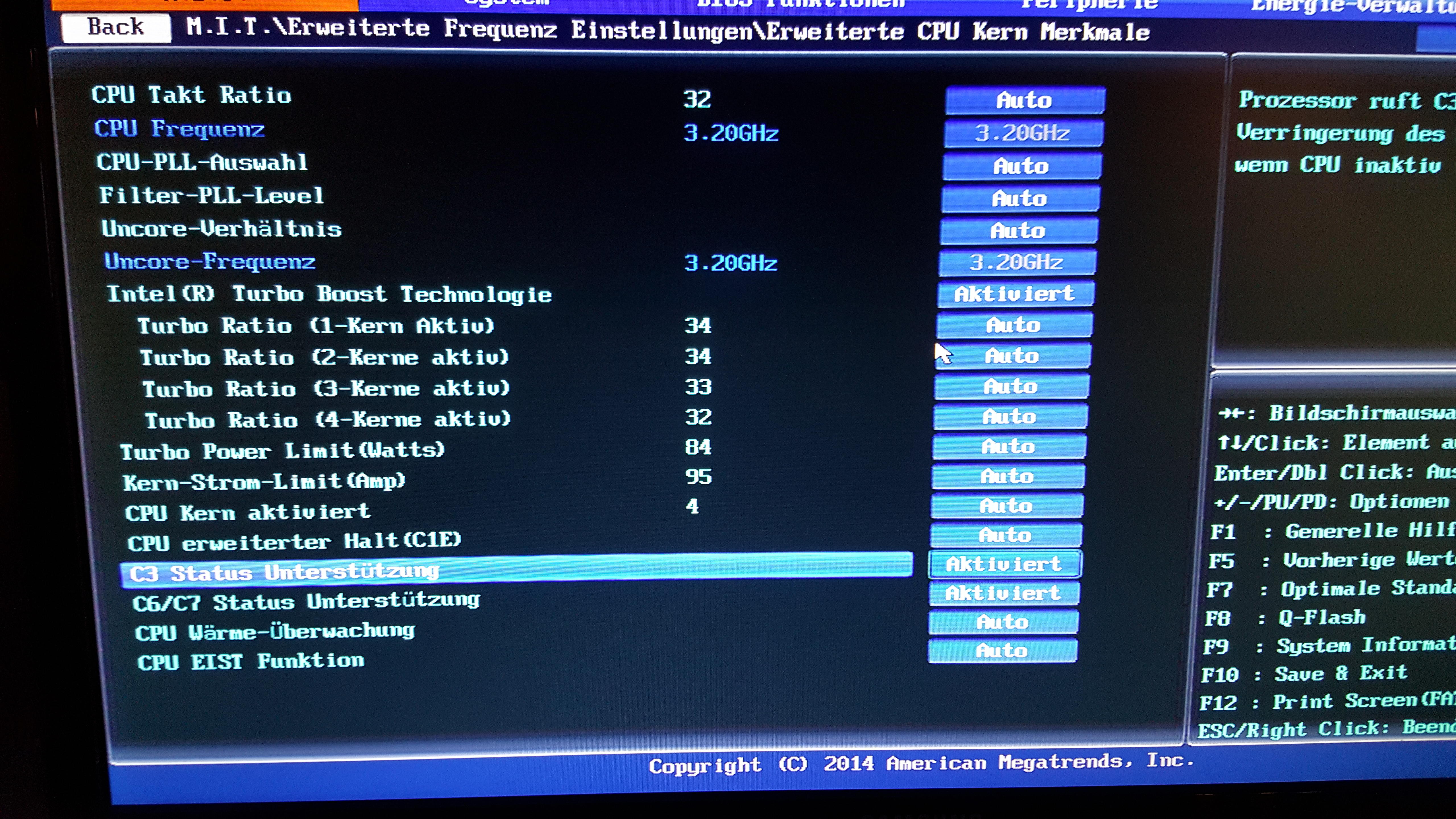

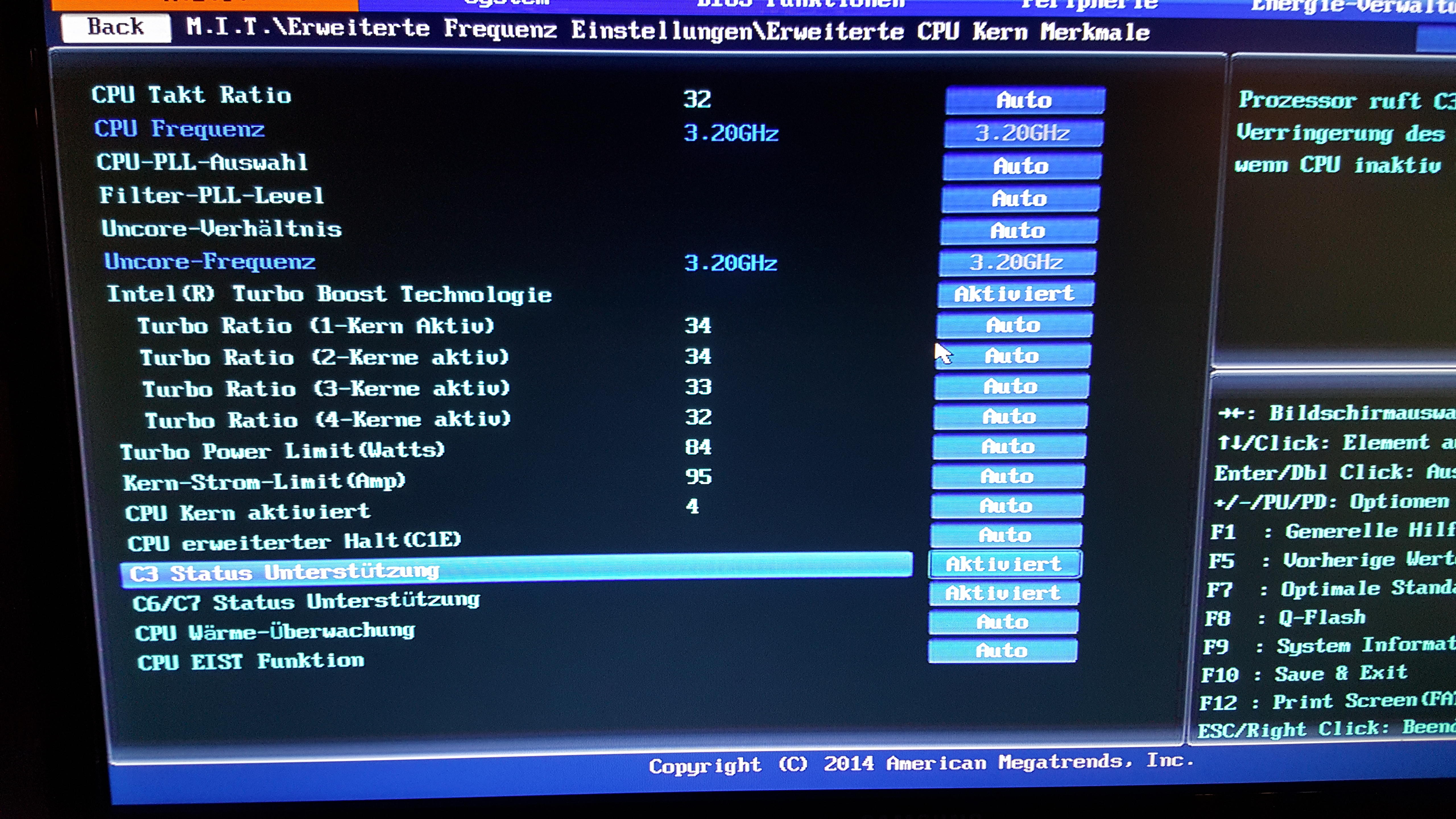

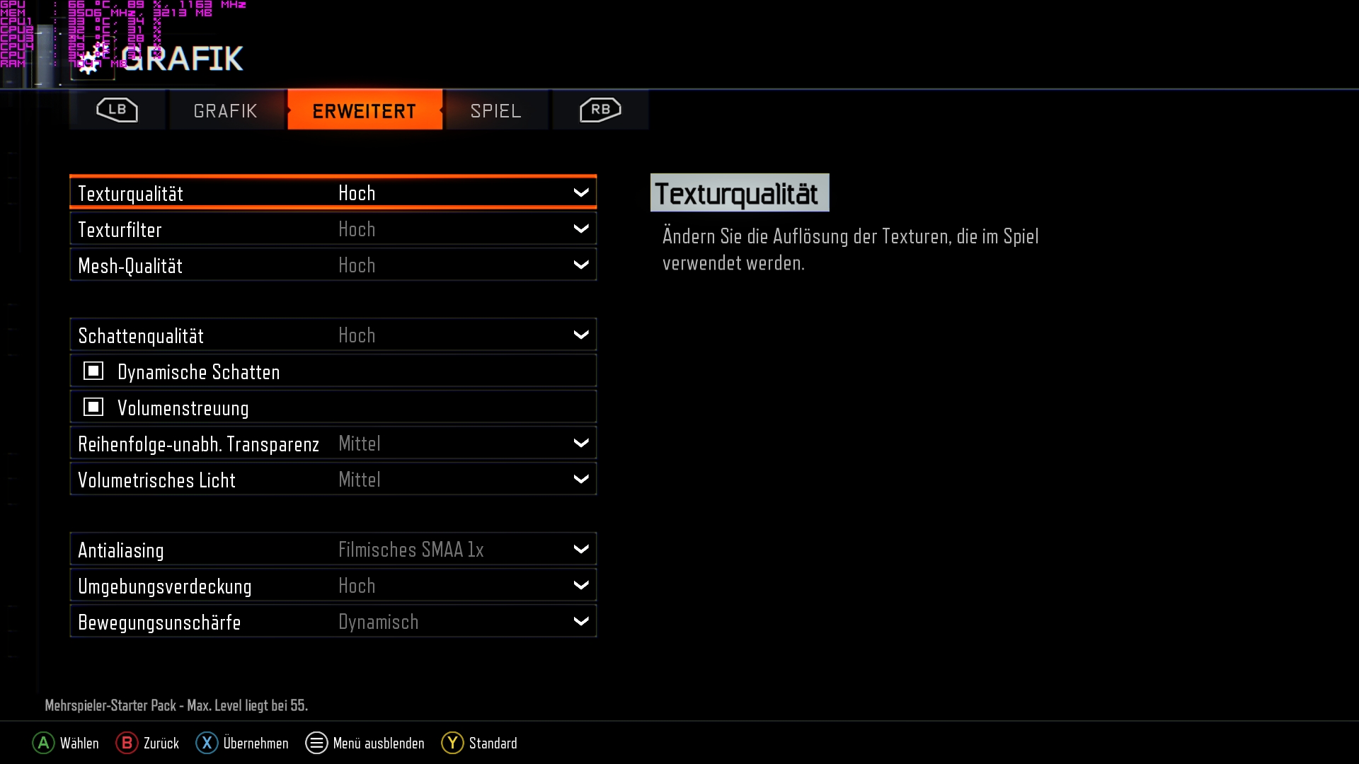

Das war noch in einer Rubrik erweiterte CPU Einstellungen
Also es steht auf 32 bei Auto Einstellung und kann auch max 34 gehen.
Und da unten bei den Turbo Ratio habe ich auch mal geschaut, kommt ich auch auf max 34, falls es relevant ist
Also ich würde sagen mit dem Prozessor stimmt was nicht, oder Takt

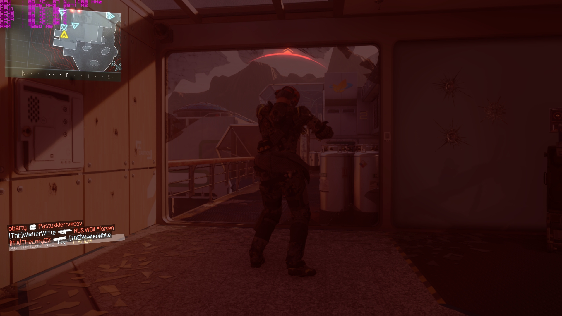

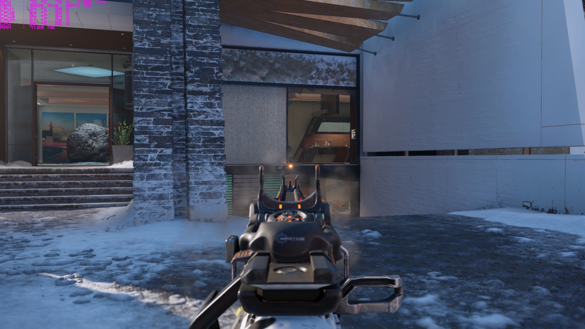

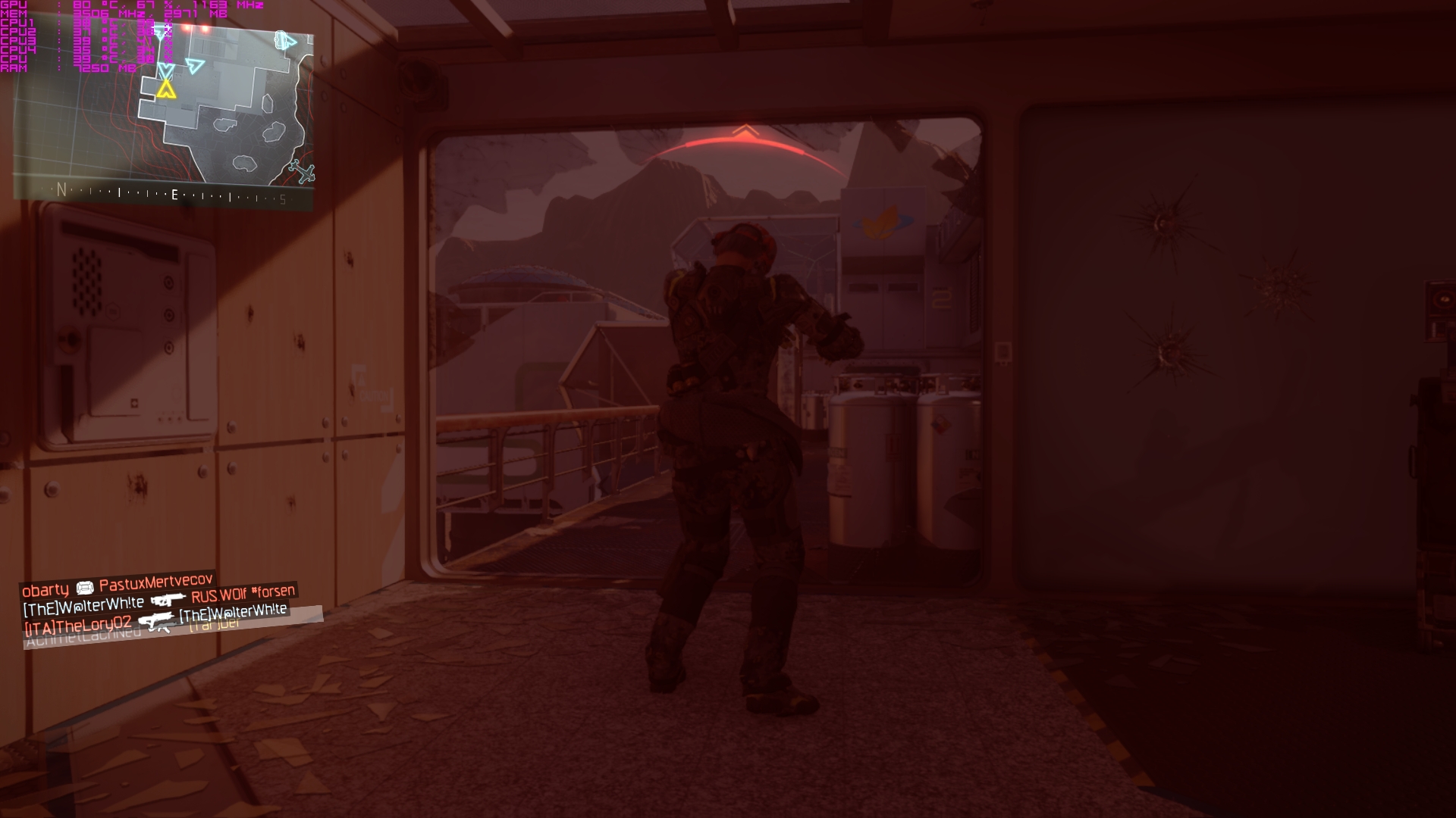

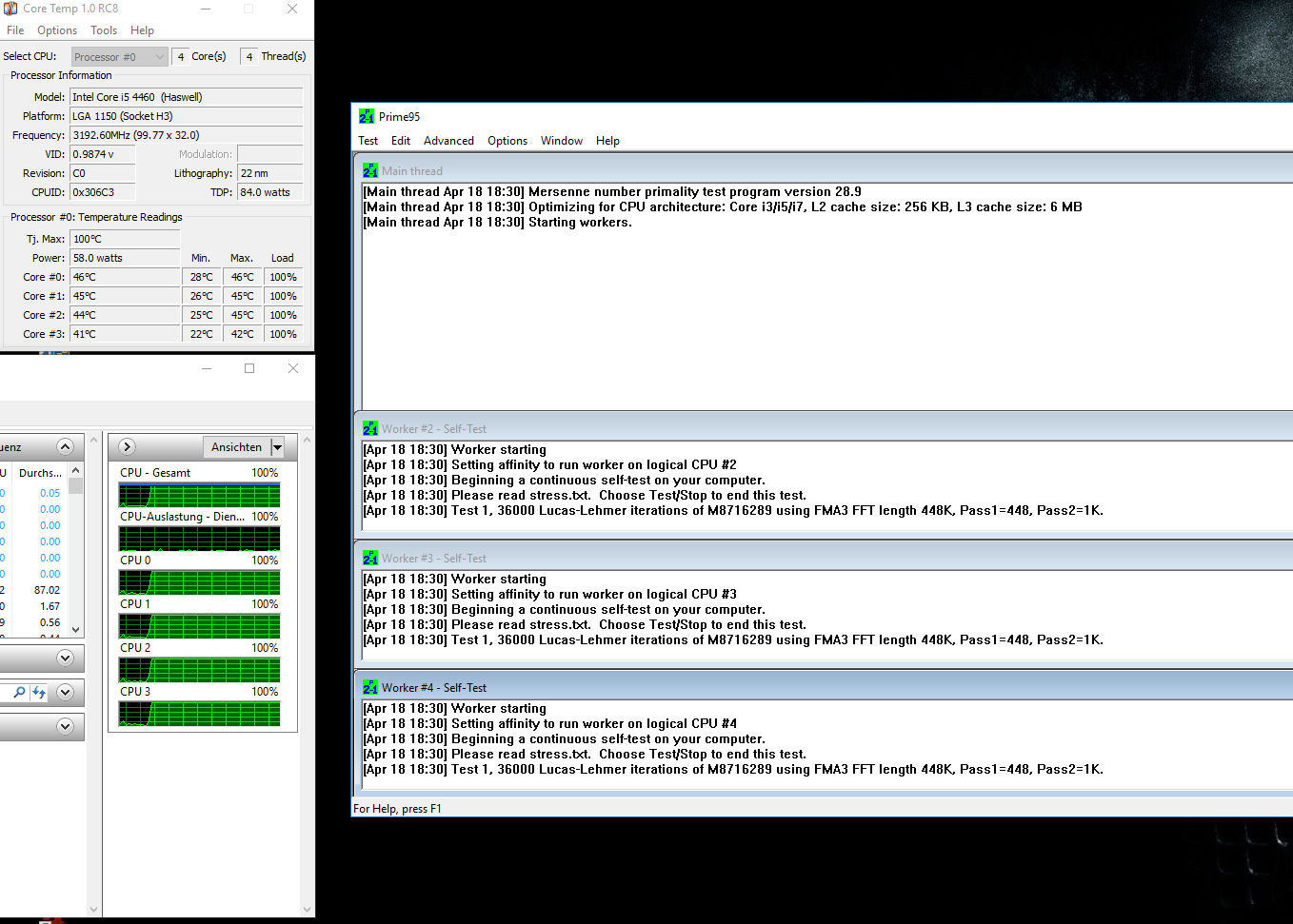

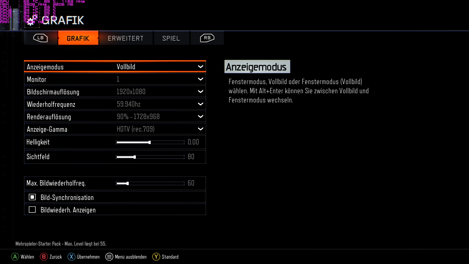

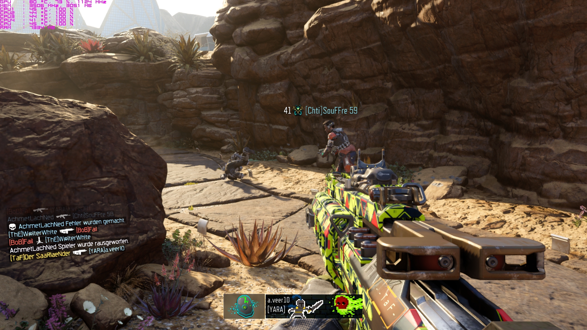

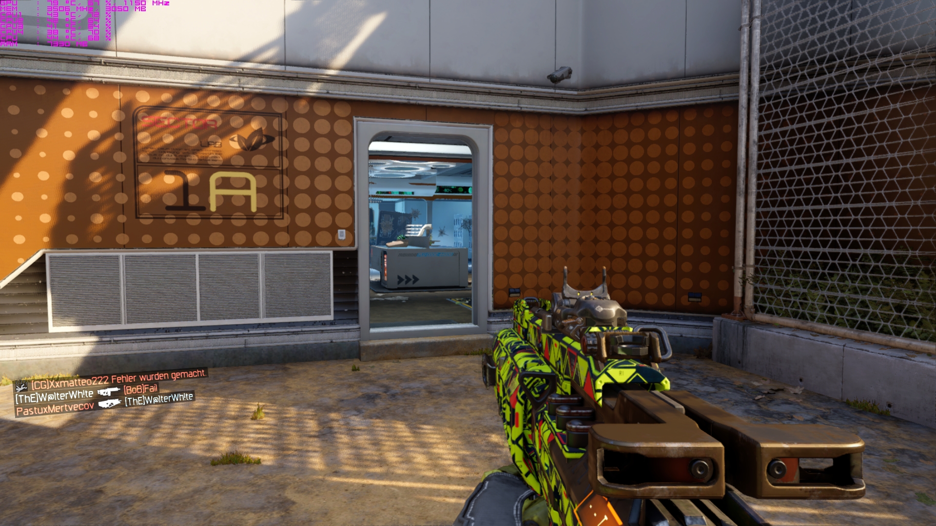

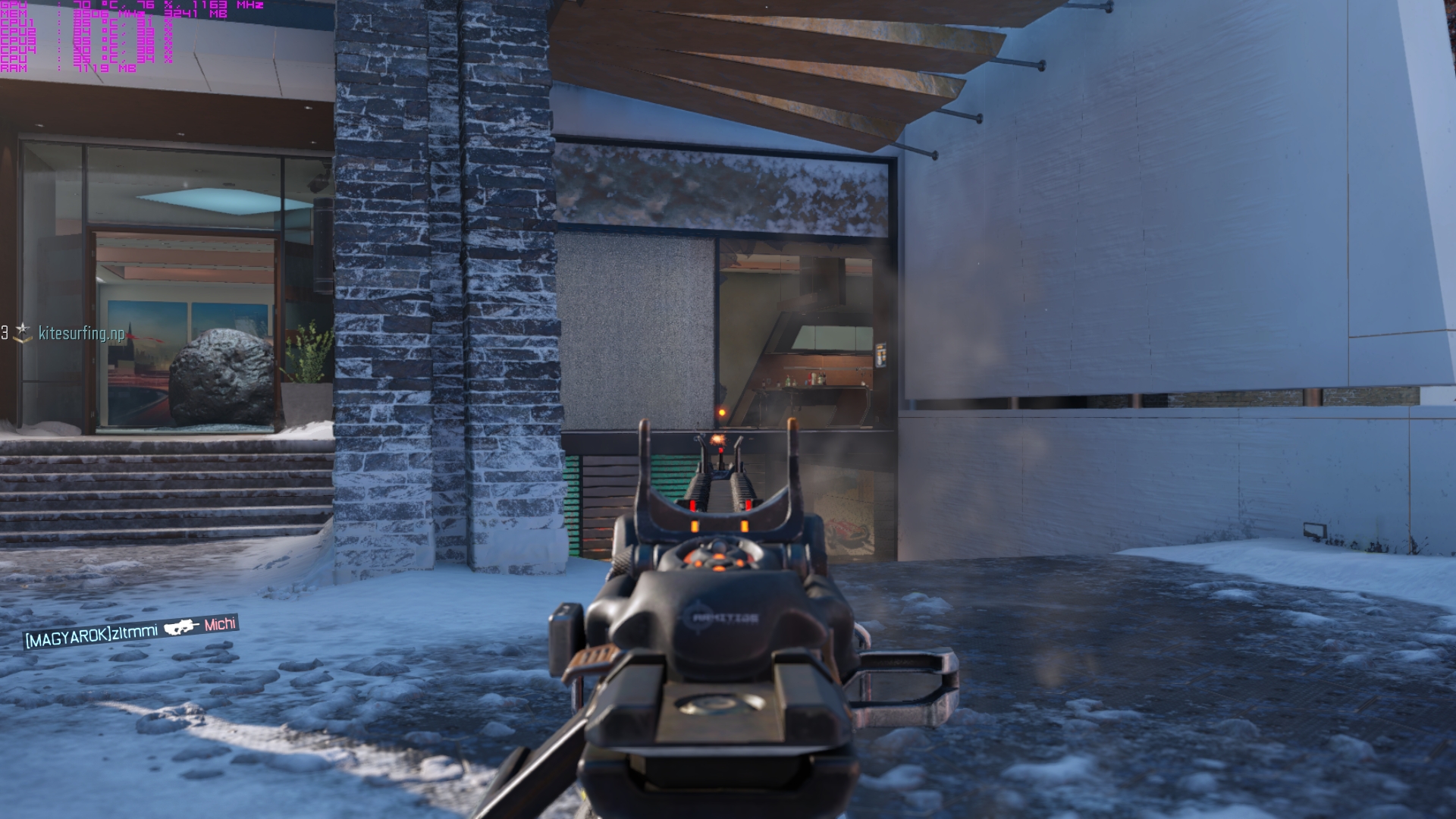

Spiele aber mom nur mit der auf 80% Renderauflösung weil höher Ruckelt es und hatte noch Afterburner an und ist mir was aufgefallen was ich komisch finde. Wie gesagt mit der R9 maximale Settings und jetzt mit der GTX Grafik runter gestellt so das es läuft mache ich die Renderauflösung wie mit der R9 geht die CPU mit alle 4 Kernen auf 100%. Irgendwas ist faul oder? Laut der Intel Software ist der Prozessor ok, was könnte ich machen? Kann es sein das er unter Last nicht richtig Taktet oder so?

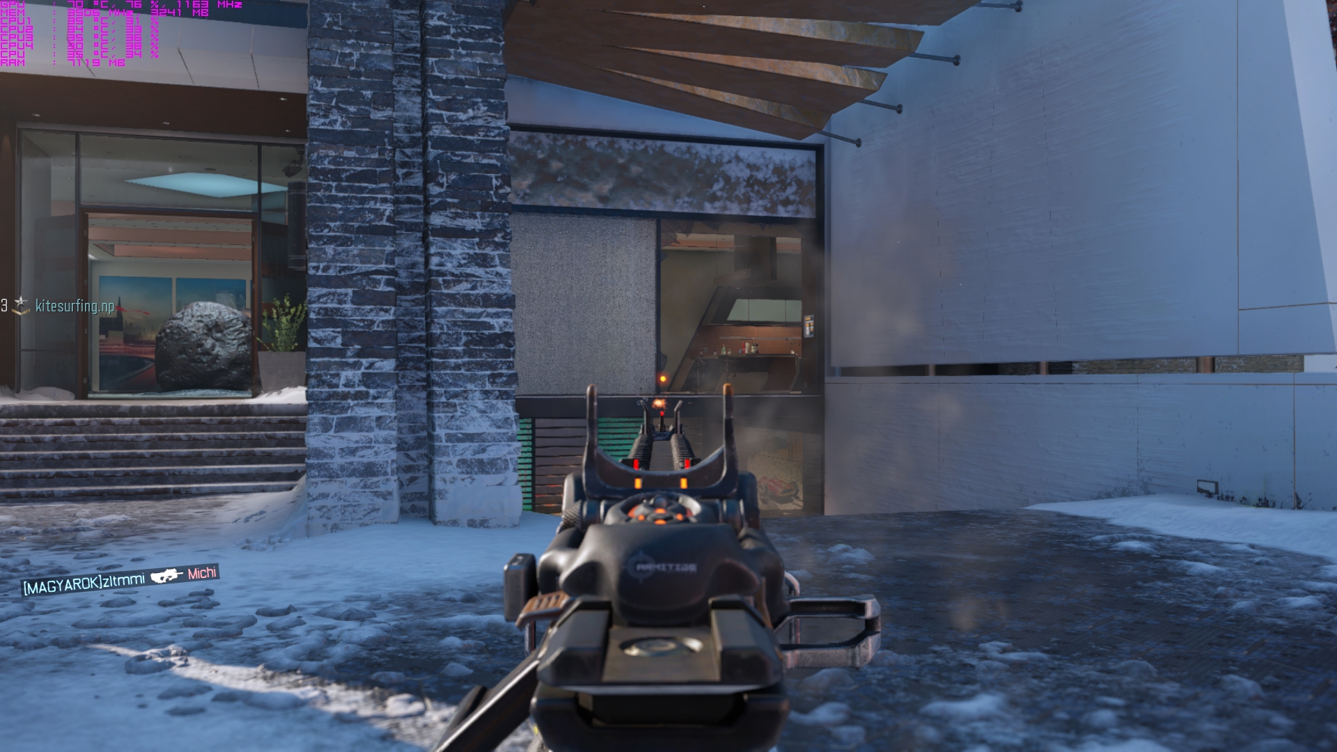

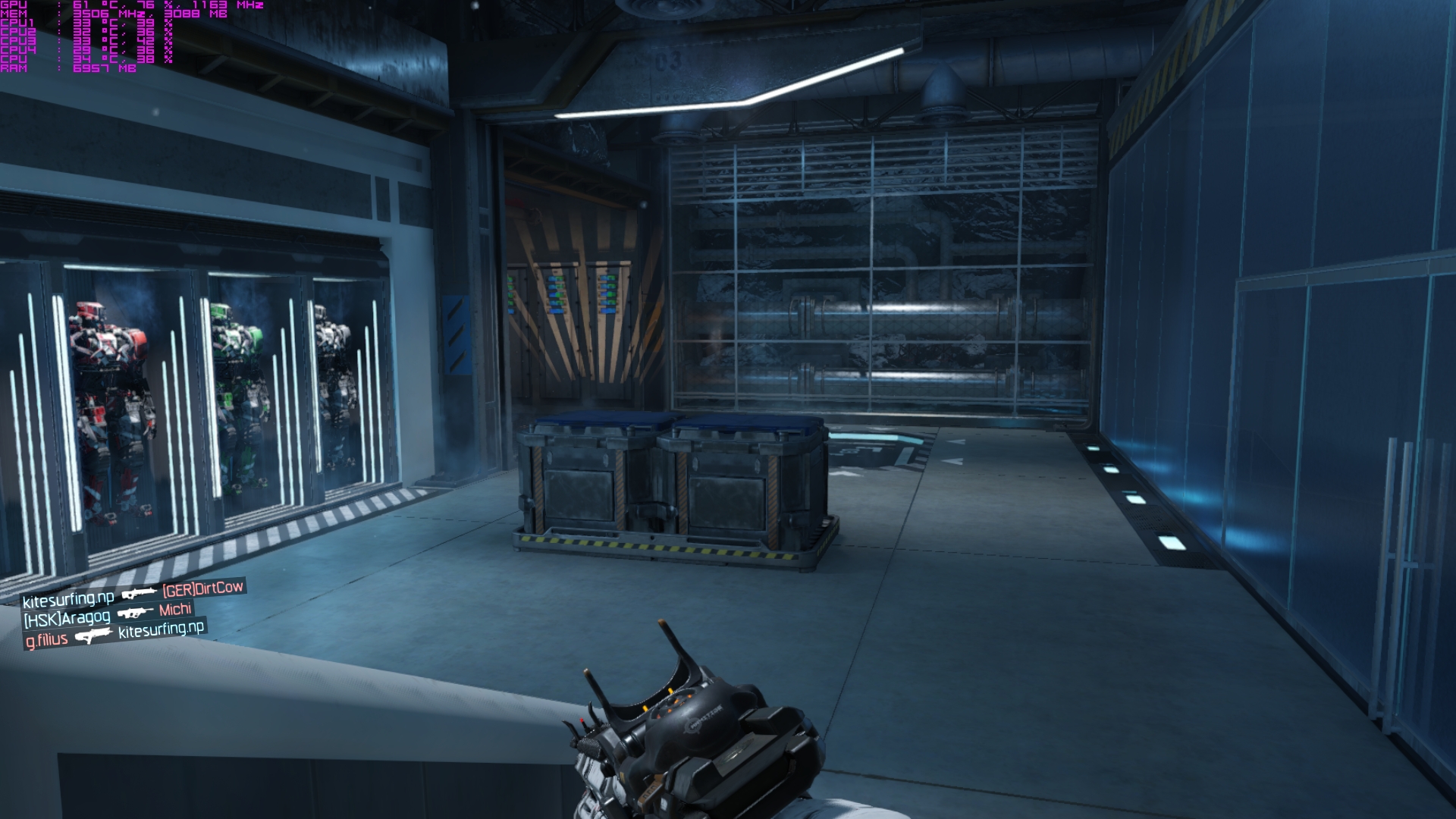

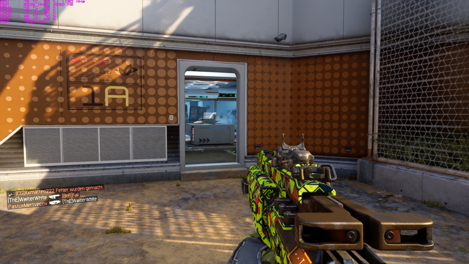

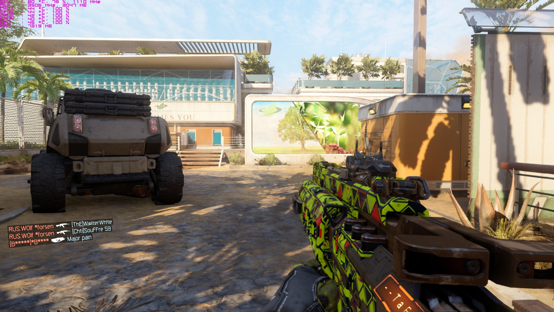

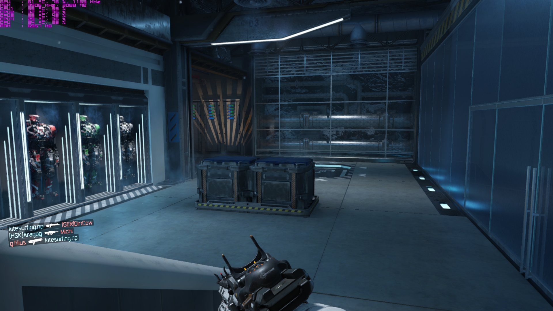

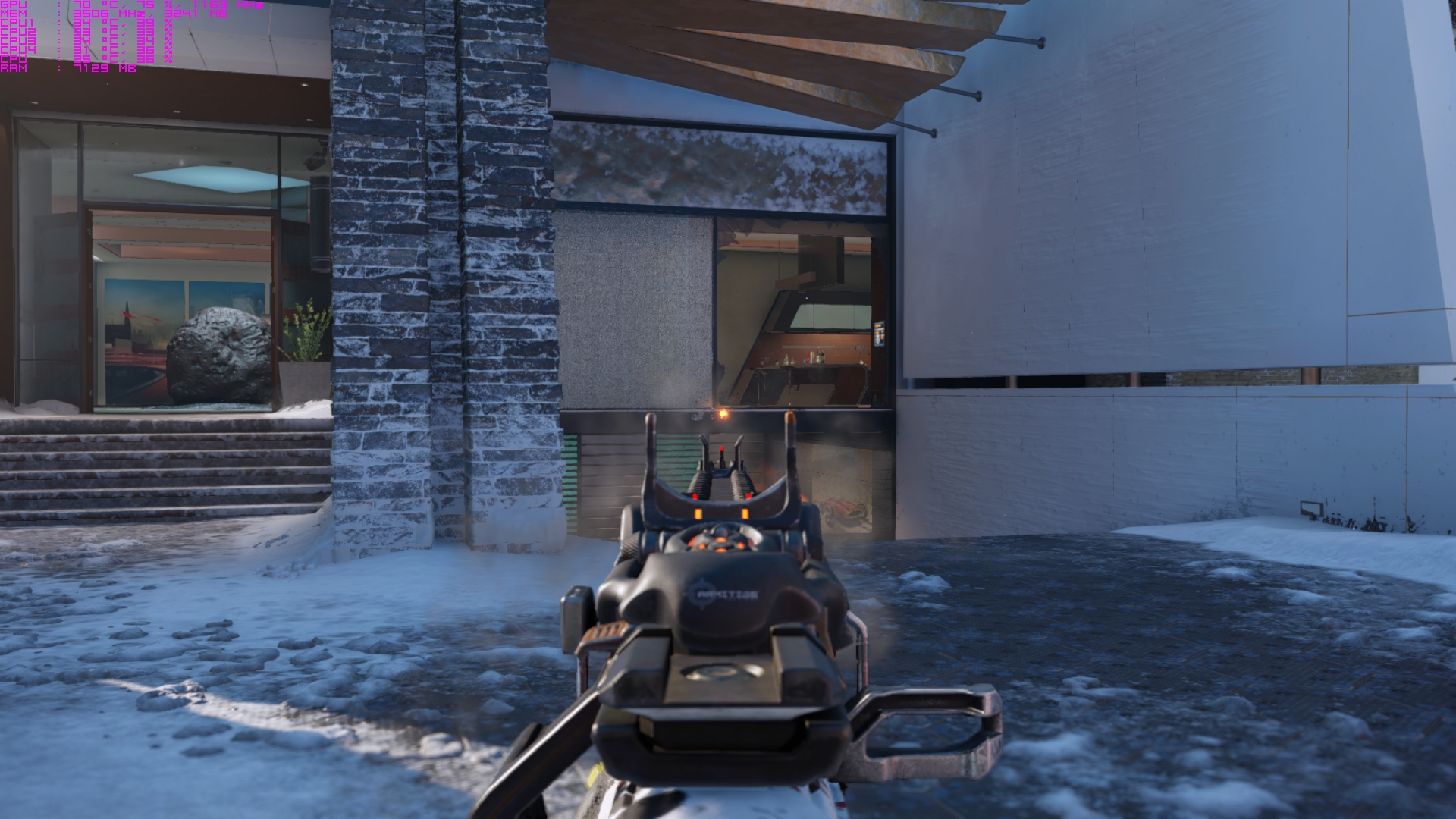

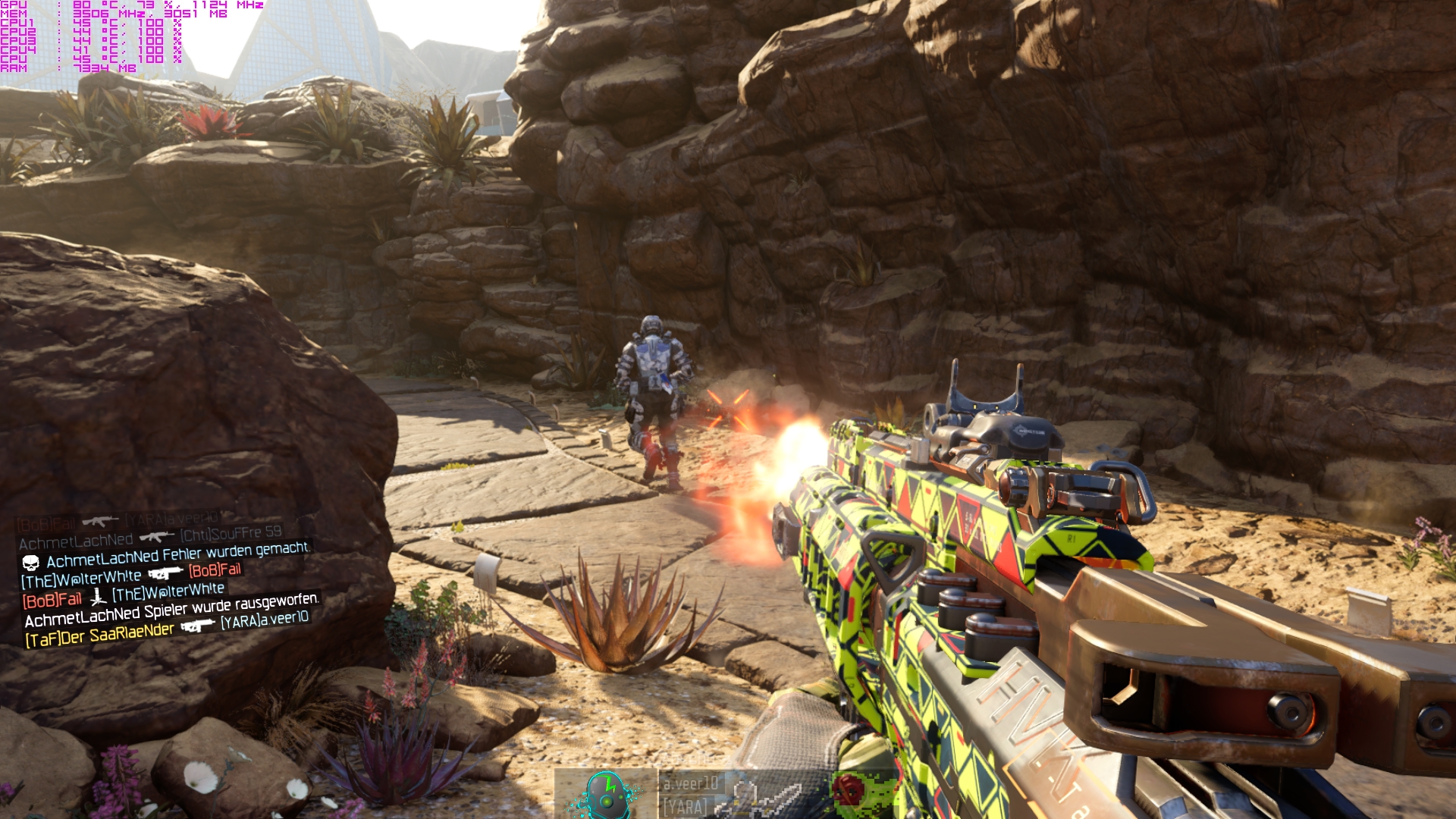

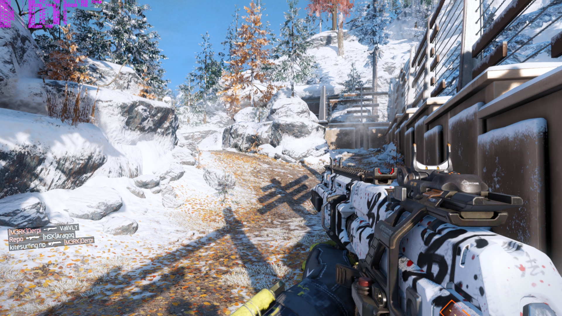

Hier Bilder wo der Prozessor sag ich mal ok ist und soweit richtig taktet, ist Render... bei 80% wie ich mom Spiele und die 100% auf den Bilder wo ich nur auf 90% gegangen bin und die GPU läuft ja nicht im Limit
Also nach den Bilder glaube ich echt das es nicht an der Grafikkarte oder sonst was liegt, sondern am Prozesor obwohl ja der eine Kollege mir gleich nach gebaut hat. Habe den mal auch angeschrieben bzw hatte es ja selber gesehen und bei dem ist das mit den Auslastungen aber nicht so. Hole heute Mittag die GTX mal mit bei ihn. Wir schauen mal ob seine auch so Werte er reicht, was ich persönlich bezweiffel
Hole es wieder zurück, hatte es spiel neu gestartet und war dann alles normal.
Dachte mir evtl ist es wie mit TS wenn ich das während dem Spielen an mache ruckelt es, mach ich es erst an und dann BO3 alles ok.
Habe es auch getestet sobald ich was an der Grafik verändere ist vorbei geht der Prozessor auf 100%, wieso auch immer

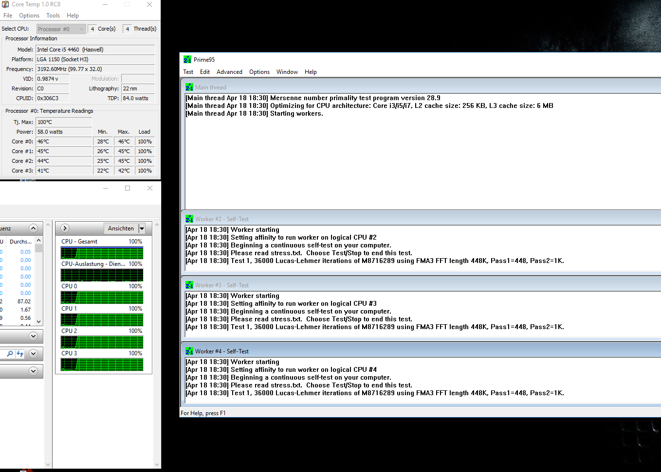

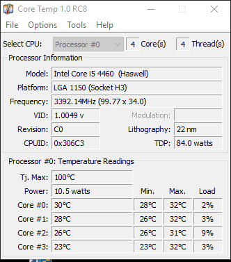

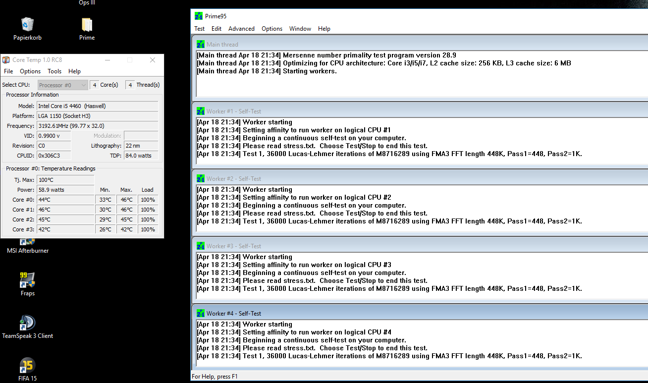

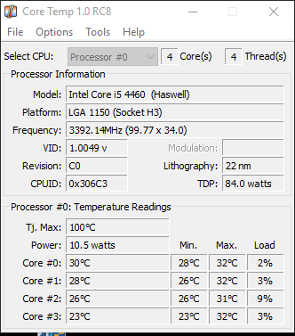

Habe mal nebenbei ne frage was mir auffiel, im IDLE zeigt er mir knapp 3,4 Ghz an.
Dann habe ich in mal mittels Prime auf last gestellt und dann ging der takt runter auf den Basis Takt knapp 3,2 Ghz warum????
Der Turbo greift bei 3,4GHz nur bei Teillast auf max. zwei Kernen. Werden alle vier Kerne beansprucht, ist die max. Turbostufe bei 3,2GHz. ;)
Also sprich das Turbo Ratio wo nicht auf 34 steht soll ich auch auf 34 machen?
Ah ok alles klar, wenn ich das auf alle 4 Kerne einstelle dürft nichts passieren oder so und mein Lüfter packt es auch zu kühlen?
Die 200Mhz werden jetzt auch nichts mehr wirklich reißen.
Aber probieren kannst du's. Und ob der Ben Nevis reicht kannste doch mit Prime dann testen
Nein die 200MHz machen den Braten nicht fett
Also lassen wie es ist
Mitnehmen würds ichs schon ist ja gratis Leistung :) Auch wenn die 200MHz natürlich keine 20FPS Plus bringen ...
Bezüglich auf die Temps war das gemeint, da wird sich kaum was ändern.
Also bevor ich was falsch mache, ich stelle mit plus taste einfach bis 34 hoch bei dem 3 und 4 Kern
An der Spannung oder so muss ich nichts machen?
Weil meinte immer was gehört zu haben, wenn man was übertaktet oder erhöht müsste man auch minimal mehr Saft zur Verfügung geben oder ist spielt das da keine Rolle?
Nein Spannung lässt in ruhe, nur den multi für die Turbostufen anpassen.
ok alles klar, mach das dann gleich 1 und 2 können ja auf Auto bleiben stehen sie ja auf 34, mach dann 3 und 4 auf 34 gebe dann Report ob alles geklappt hat
Habe jetzt alle 4 auf 34 gestellt, sollte jetzt nicht wenn ich mit Prime auslaste auf 3,4 Ghz springen?
Oder geht generell da der Turbo nicht mit an?
Nein, weil der Microcode der CPU bzw. Intel dies verhindert. Das ging früher mal, mit älteren Biosversionen (Ende 2013/4) und nannte sich u.a. Multicore Enhancing. Das hat sich seit geraumer Zeit erledigt, wenn man keine k-CPU hat. ;)
