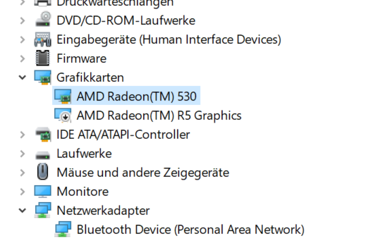

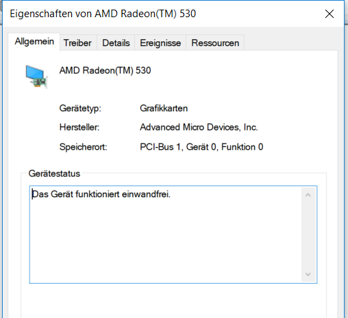

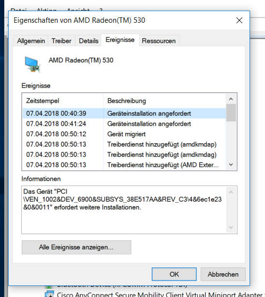

ich habe leider das Problem, dass sich bei meinem Laptop die dezidierte Grafikkarte (AMD Radeon 530, angeblich 2GB GDDR5), aus welchen Gründen auch immer, nicht "aktivieren" lässt.
Wenn ich mir meinen Videospeicher anzeigen lasse, werden 512MB dezidierter Videospeicher angezeigt, was sich denke ich auf den Grafikchip "AMD R5 Graphics" des Prozessors bezieht.
Wenn ich AMD R5 Graphics im Gerätemanager deaktiviere, werden mir anschließend 0MB dezidierter Speicher angezeigt und selbst >10 Jahre alte Spiele laufen daraufhin bei ca 3-4 FPS (im Startmenü):D
Daraus deute ich, dass meine dezidierte GraKa überhaupt nicht funktioniert. Leider verstehe ich nicht warum oder wie ich das Problem beheben kann. Über den Gerätemanager habe ich bereits die Treiber der Radeon 530 aktualisiert, was allerdings nichts geholfen hat.
Für Tipps wie ich die Grafikkarte zum Laufen bringe wäre ich sehr dankbar :)
Im Anhang habe ich noch ein paar Bilder aus dem Gerätemanager angehangen.
Wenn das ganze wie Optimus von Nvidia funktioniert, dann ist das völlig normal. Der Treiber schaltet automatisch auf die 530 um, wenn sie gebraucht wird.
Schalte alle Karten einfach an und installier den aktuellen passenden AMD Treiber. Was Dir Windows irgendwo anzeigt ist völlig bedeutunglos, da Windows mit dieser Technik nicht klar kommt.
Die R5 ist vor die 530 vorgeschaltet und ist daher als erste Grafikkarte gegenüber Windows sichtbar, daher werden diese technischen Eigenschaften angezeigt. Das heißt aber nicht die 530 würde nicht funktionieren.
Bei den meisten Laptop Geräten geht nur der Treiber von Laptop Hersteller und leider kein aktueller von Grafik Hersteller.
Leider immer der Fall bei den mittelmäßigen Consumer Geräten. Aber nenne mal das Gerät.

Habe einen Laptop mit Radeon 520/M430. Wenn die Grafikkarte nicht anspringt hilft folgendes: Start-> Energiesparmodus ändern -> Zusätzliche Energieeinstellungen -> Dann bei dem Plan den du aktiviert hast "Energiesparplaneinstellungen ändern" -> Erweiterte Energieeinstellungen ändern-> Umschaltbare dynamische Grafiken -> Hier auf Leistung maximieren. Dann schaltet sich die Radeon bei mir immer ein. :D
