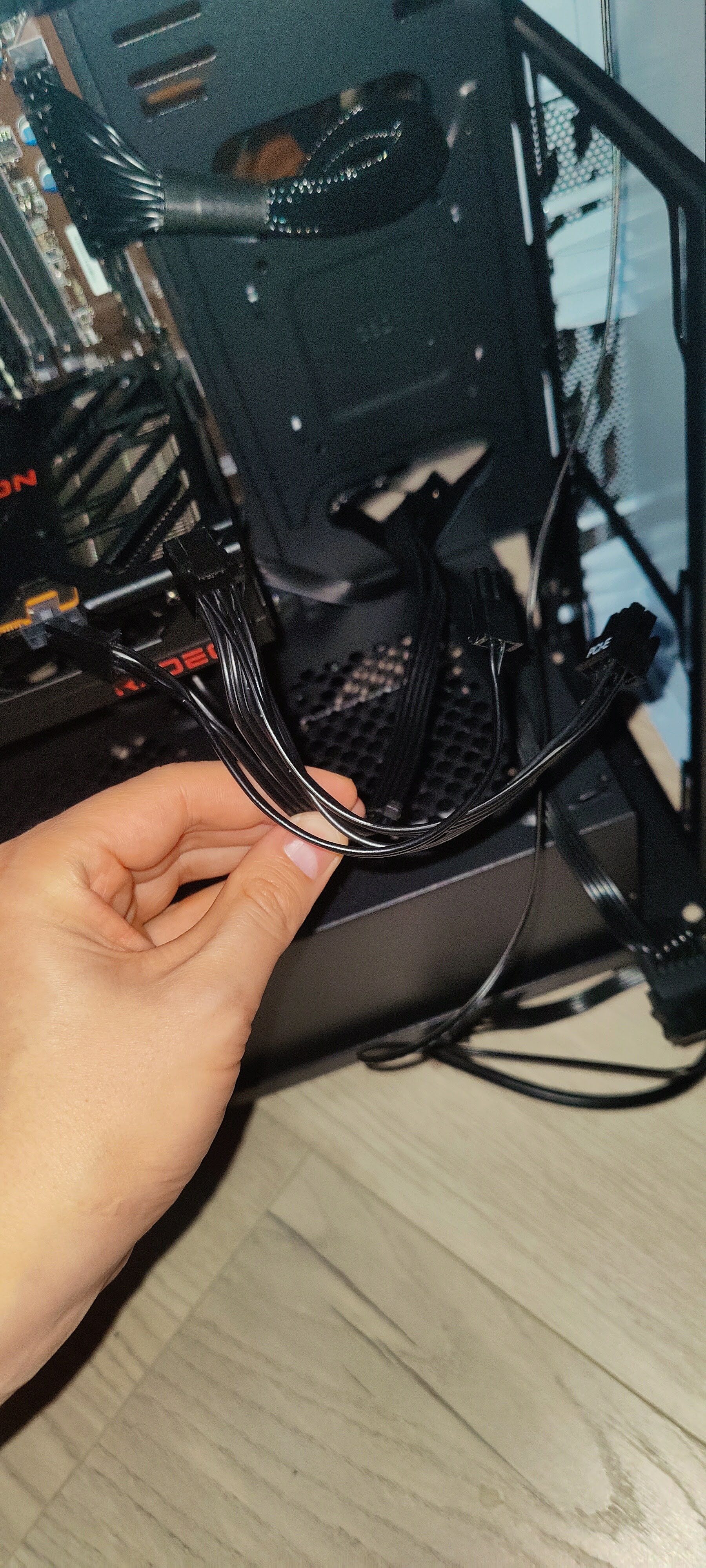

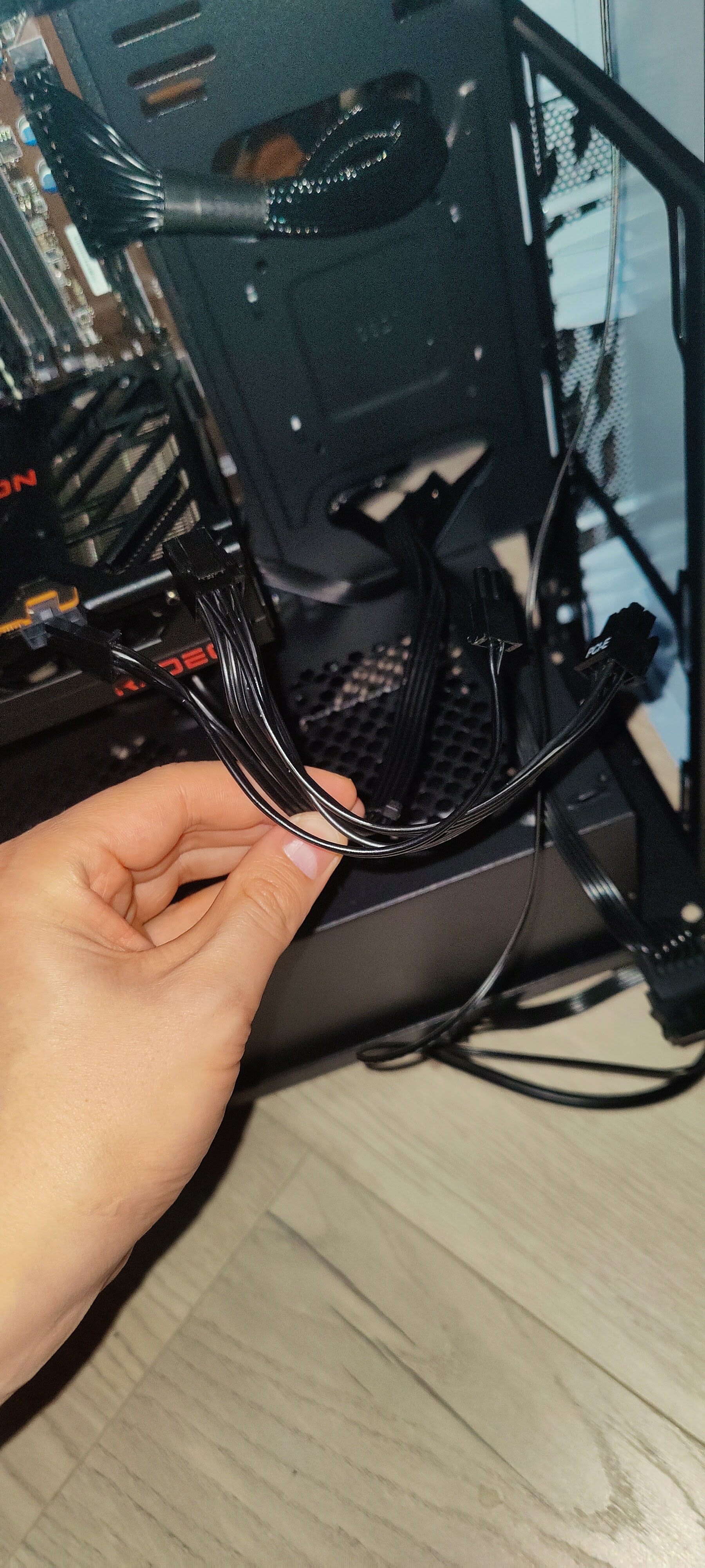

Das Mainboard hat leider nur einen PCI Express, deswegen kann kein zweiter probiert werden. Das Netzteil hat zwar zwei 2x4 Pin Stecker aber beide funktionieren nicht. Es sieht so aus, als ob die Stecker nur in Reihe gecrimpt sind (hängen an einem Kabelstrang hintereinander).
Ich habe schon einige Forenbeiträge durchwälzt aber nichts sinnvolles finden können. Jemand mit einem ähnlichen Problem hat geschrieben er hätte ein zweites Kabel gesteckt und konnte so das Problem lösen. Aber meine PSU hat eben nur das eine Kabel mit zwei Stecker für die PSU und da habe ich beide bereits probeiert.

Ich meine diese Kabel. Steht PCI-E drauf, laut Anleitung für die GPU und auch die einzigen die passen.
Habe leider im Moment die 1060 nicht mehr da, weil der Kollege natürlich momentan nutzt und nicht da gelassen hat. Aber ich versuche nochmal dran zu kommen und dann auch den BIOS auf UEFI Only zu stellen.
Danke schon mal!

Auf deinem Bild ist die GPU gar nicht mit Strom versorgt...oder war das nur temporär?
Natürlich nur temporär um das Kabel zu zeigen. Die Lüfter laufen ja auch an (mit eingestecktem Power Kabel)

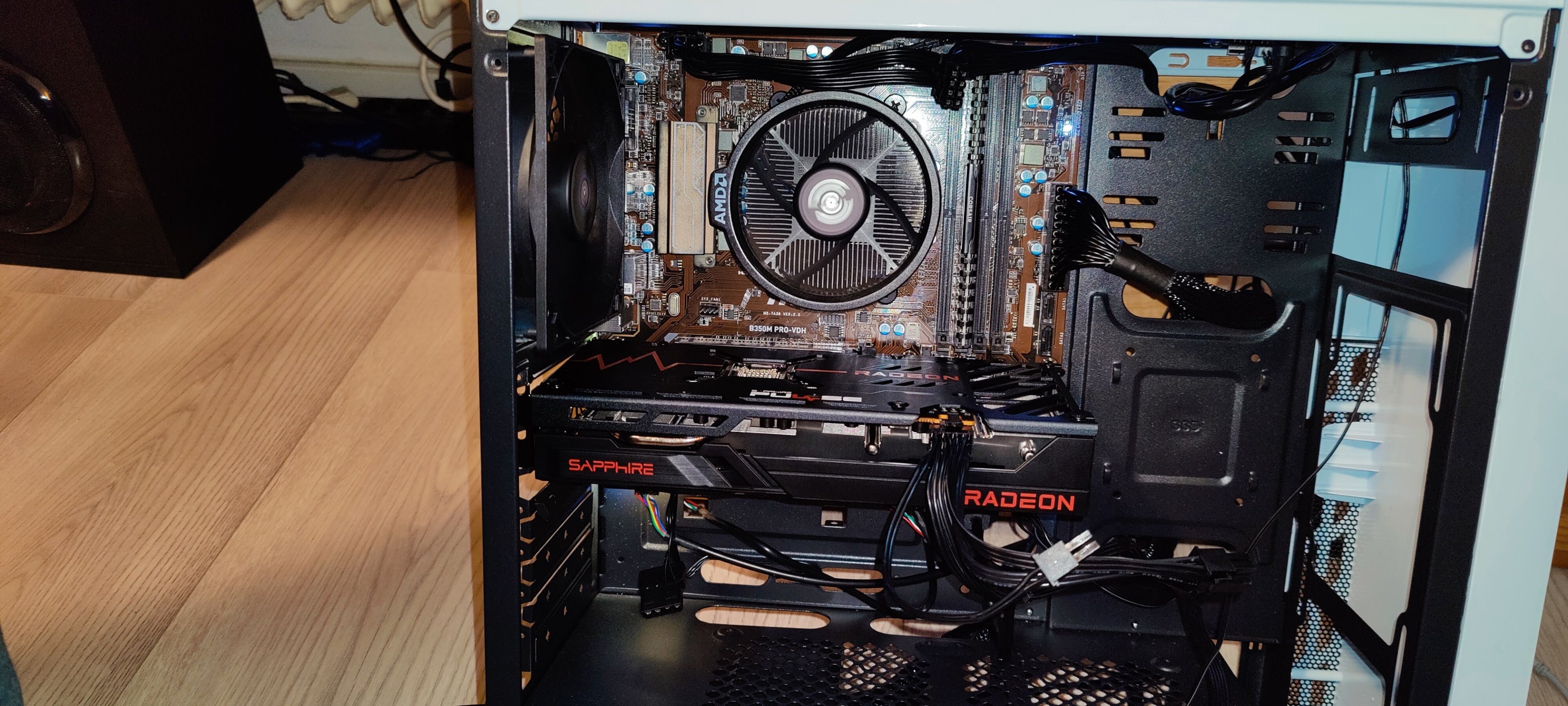

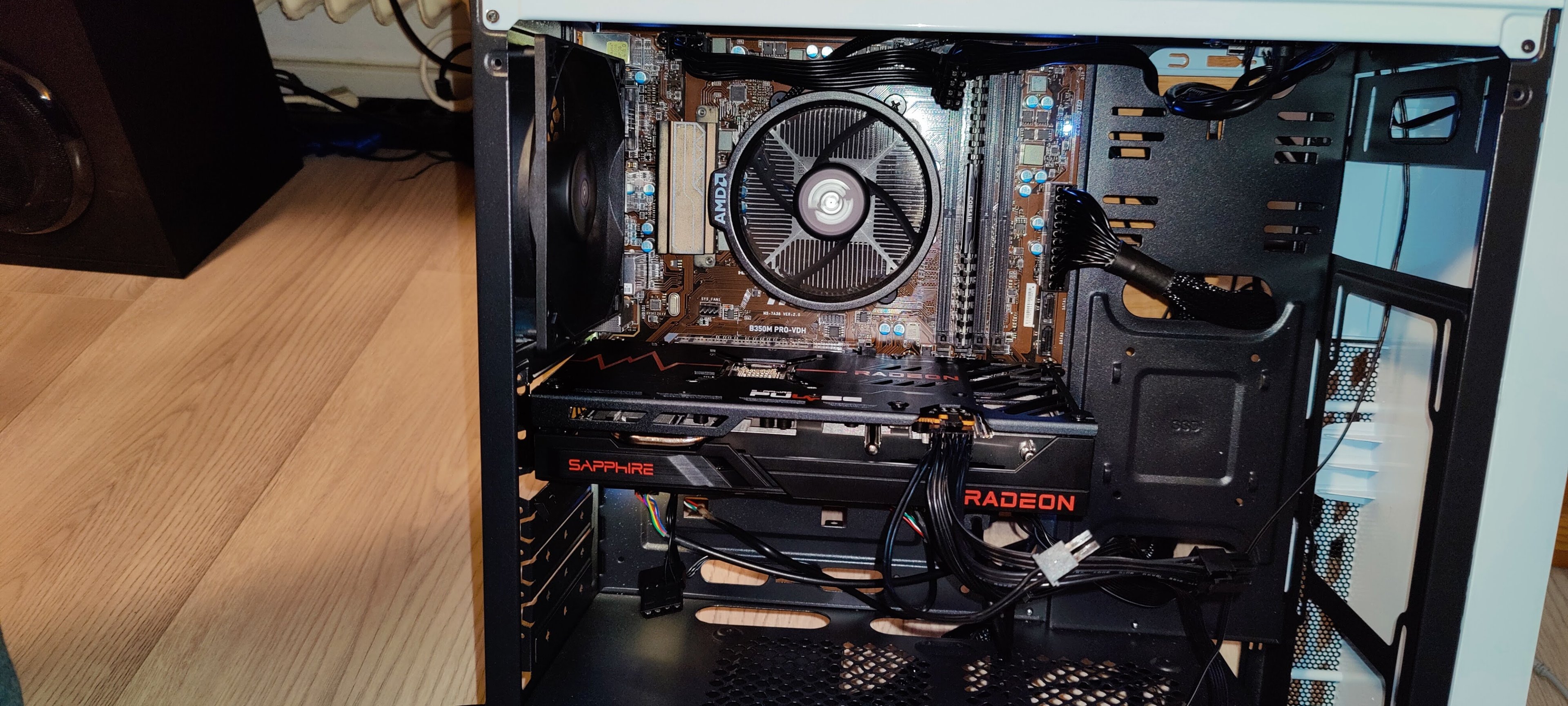

Das eigentliche 4+4 Kabel am Mainboard ist gesteckt?
Die PCIe Kabel sind 6+2, nur damit wir bei den richtigen Begriffen bleiben ;)
gibst du mir noch ein Bild vom "kompletten" Innenleben?

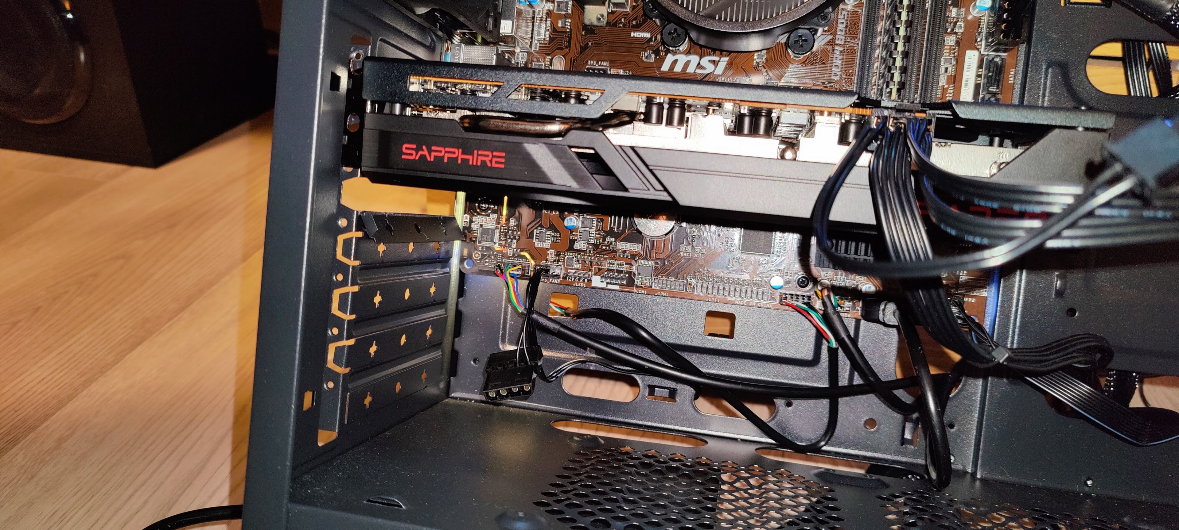

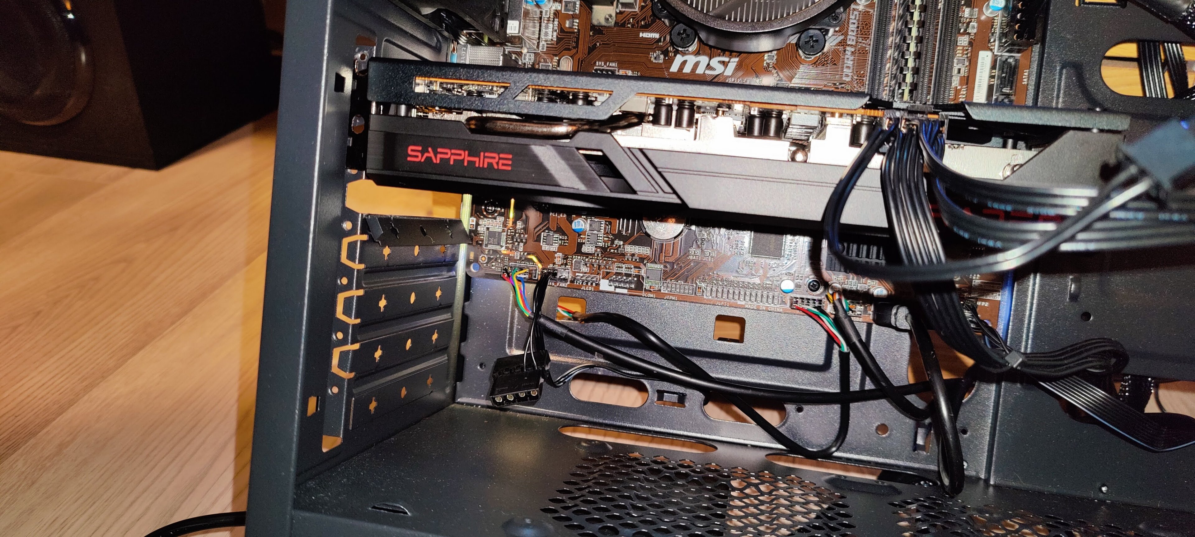

Reaktionen: AwesomSTUFF
insbesondere der ATX Stecker "könnte" nicht ganz richtig sitzen...aber das kann auch am Bild liegen
Das passt so, hmm...
Danke, bin bei den Begriffen noch nicht Sattelfest, also gerne richtig stellen :)
Wenn Du ne Detailaufnahme zu den Bilder brauchst, gibt gerne Bescheid. Mainboard kabel stecken.
