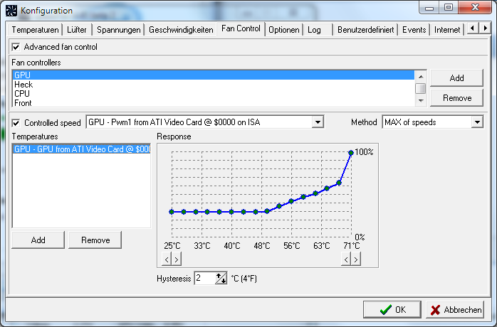

Die 6850 ist leicht höher getaktet als die 5850 (775 statt 725), aber das variiert stark von Modell zu Modell. Was die Lautstärke angeht, mit Afterburner oder neuerdings Speedfan gehts dem Lüfter an den Kragen.
Ich habe bei mir folgende Kurve eingestellt, und fahre damit sehr gut (MSI 6850 Cyclone):
100% werden so selbst mit Furmark nicht erreicht.
