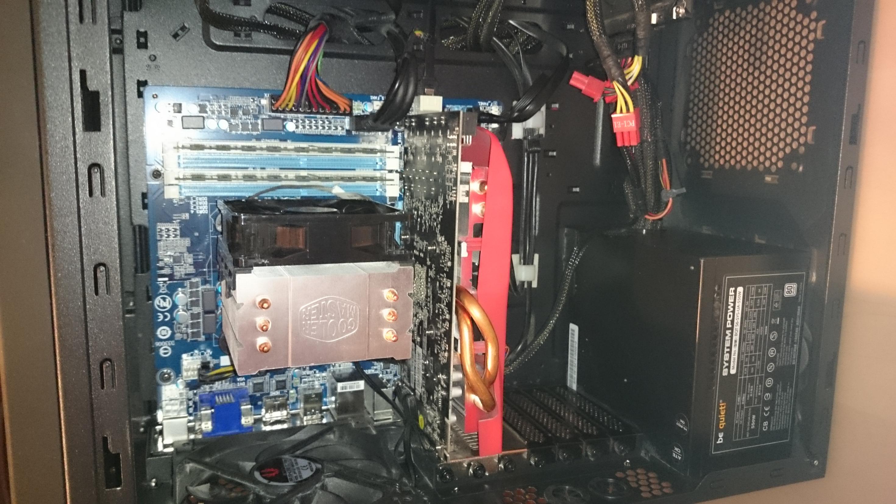

System:
Mainboard: Gigabyte ga-h77m-d3h
Grafikkarte: AMD Radeon HD 7870 2Gb
Prozessor: Intel Core i5-3570K 4x3,4Ghz
Arbeitsspeicher: 8192MB DDR3 Dual Channel 1333MHz
Kühler: Coolermaster Hyper TX3 EVO CPU K
Festplatte: 1000 GB SATA III, 7200upm, 32MB (SSD werde ich mir vermutlich demnächst holen)
Gehäuse: BitFenix Shinobi Midi Tower USB
Netzteil: 550 Watt BeQuiet Netzteil

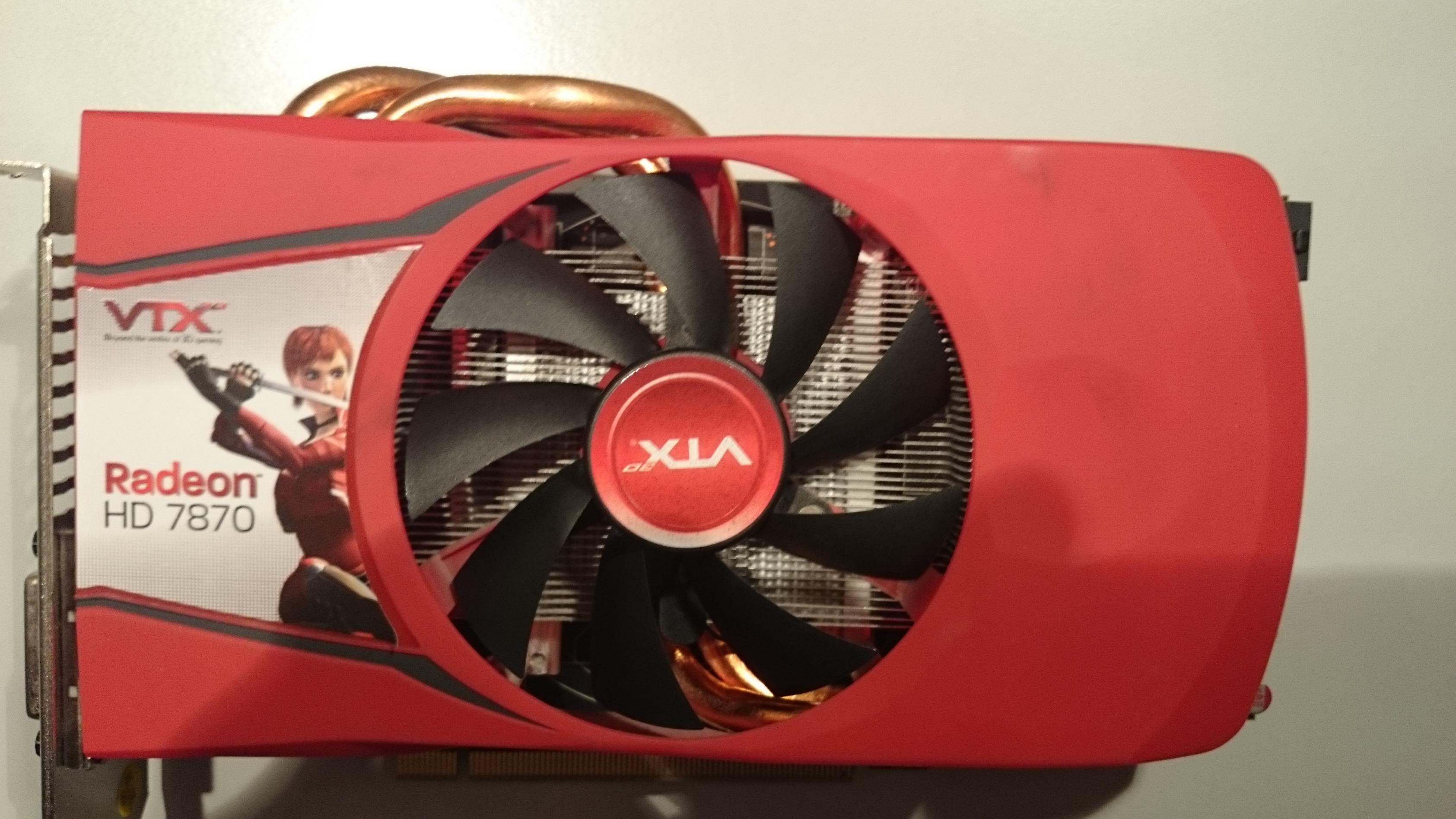

@Gorby Leider habe ich keine Ahnung was für eine 7870 ich genau habe... Würde ein Foto helfen?

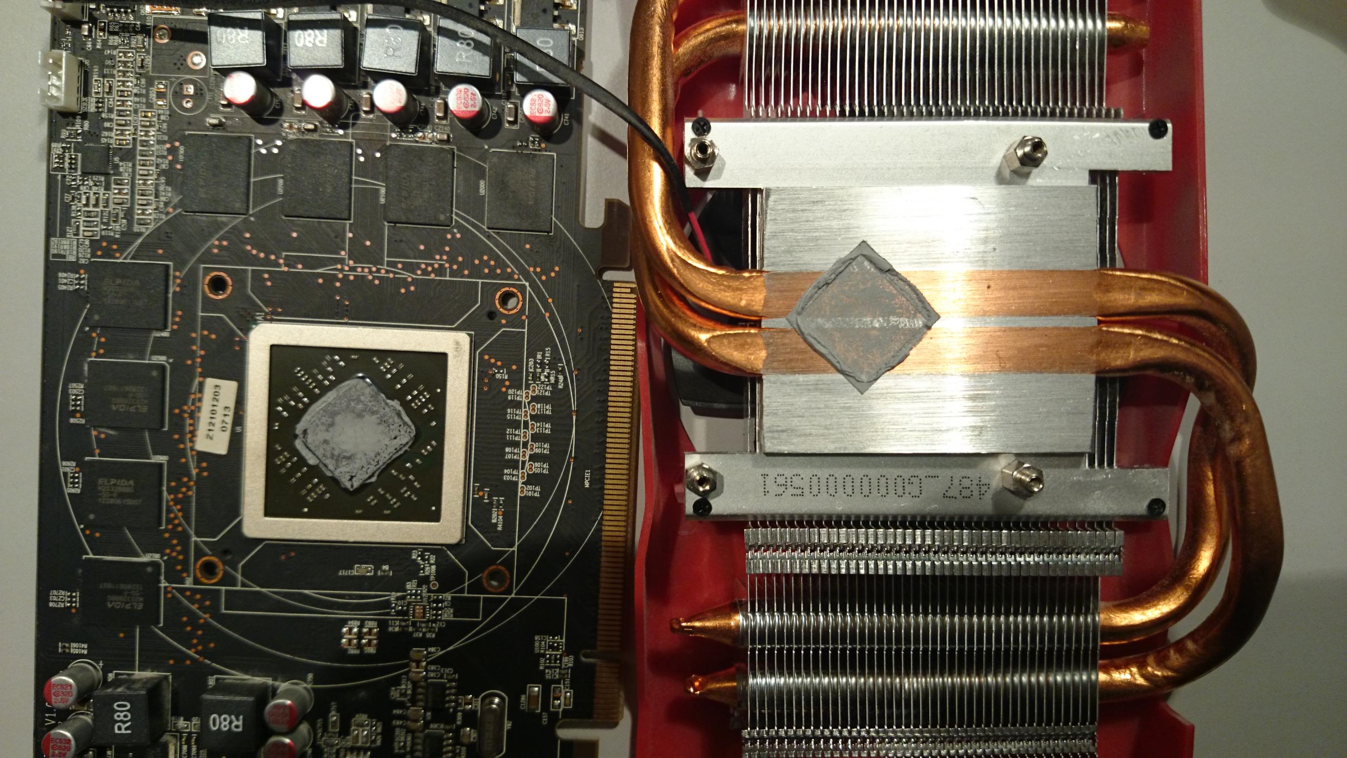

Was auf jedenfall helfen sollte wäre wie gesagt den Kühler der Graka mal abbauen und reinigen und eine neue WLP für den Grafikchip kann auch schon zu erheblich besseren Temperatur führen. Und bei der HD 7870 GHz [habe ich ja auch] ist die Kühlung schon deswegen wichtig, weil die VRM1 [Spannungswandler im hinteren Lüfterbereich] bei der HD 7870 GHz meist 10-15°C nochmals höher sind wie die GPU-Dioden Temp. !
Den Kühler der Graka abzubauen ist gar nicht so schwierig wenn man das mit Vorsicht und Behutsamkeit macht und sollte dann auch wie gesagt schon einiges an der Temp. nach unten bringen.
mfg Zotac2012
Okay ich habe wohl eine 7870 VTX (Treibercd gefunden) Foto ist grade nicht möglich, da PC an war und Graka heiß.

Du mußt nur aufpassen nachdem Du die Schrauben gelöst hast, den Kühler vorsichtig runternehmen, wird beim ersten mal so sein das der Kühler noch etwas fester sitzt wegen der alten WLP. Denn unter dem Kühler sitzt am Ende der Grafikkarte der Stecker vom Lüfter, der ja mit der Graka verbunden ist.

Also wenn Du schon den Kühler runter hast, dann würde ich natürlich auch gleich die WLP erneuern. Die Reste der alten WLP entfernen und neue drauf machen. Den gereinigten Kühler wieder drauf und die Karte ist wie Neu ;) Naja nicht ganz Neu, aber wieder voll Betriebsbereit.....Ich habe die selbe verwendet wie vom CPU, bei mir ist das die MX-2 ! Nimm was Du da hast und gut ist....

Wenn du den Kühler runter nimmst musst du die WLP erneuern...
Abgesehen davon kannste nun nur noch hoffen das nix kaputt gegangen ist. Den Grafikfehler sind nicht gut.
Nicht vergessen: Nicht-leitende WLP bestellen, sonst kannst du die Graka gleich ganz wegschmeißen :D

Man sollte da definitiv nicht einfach irgend eine WLP verwenden! Nicht jede WLP ist für Grafikkarten geeignet! http://www.tomshardware.de/Thermal-Grease-Compound-Charts-Tutorial,testberichte-241353-22.html
Ich empfehle dir die Arctic MX-2 oder MX-4. Sind beides ziemlich gute WLPs zu einem noch recht vernünftigen Preis, die sowohl für CPU als auch GPU geeignet sind. Beide sind elektrisch nicht leitend und damit kann man dann schon mal nicht viel kaputt machen. Die MX-4 lässt sich vor allem sehr gut auftragen und auch wieder sehr gut entfernen.
Edit: Den Bildern nach scheint das PCB ein Eigendesign zu sein, sieht jedenfalls auf den ersten Blick nicht nach Referendesign aus (https://www.computerbase.de/artikel/grafikkarten/amd-radeon-hd-7870-und-hd-7850-test.1719/seite-2). Von daher ist ein alternative Kühler wohl eher keine Option mehr.

Der von mir oben verlinkte AC Accelero Mono Plus sollte passen. Der hat eine gute Kühlleistung, man kann ihn sehr leise betreiben und er ist nicht zu teuer. Nur für den Fall, dass die neue WLP nix bringt.
Jup, die WLP passt. Über einen neuen Kühler musst du dir erst gedanken machen, wenn die neue WLP nix bringt ;)
