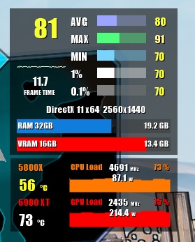

also bei mir keine drops oder so :-|
Was ist das für ein Overlay?
Und du hast gar keine Frametimepeaks?
Was machs du anders als wir?
