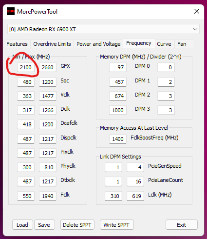

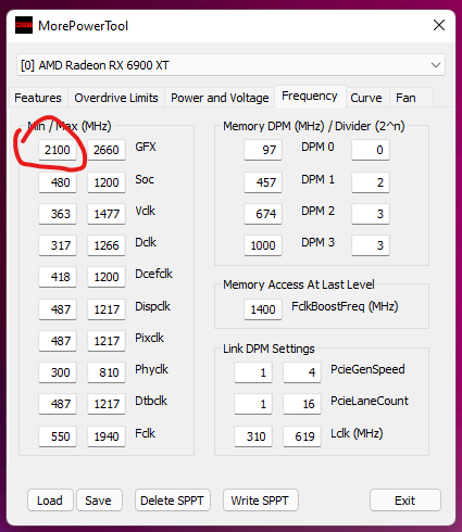

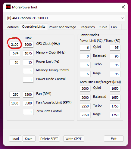

n0ti schrieb:
ich benutze dafür das More Power Tool von igor
