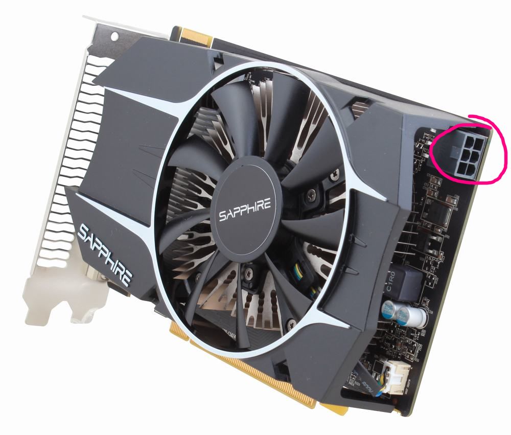

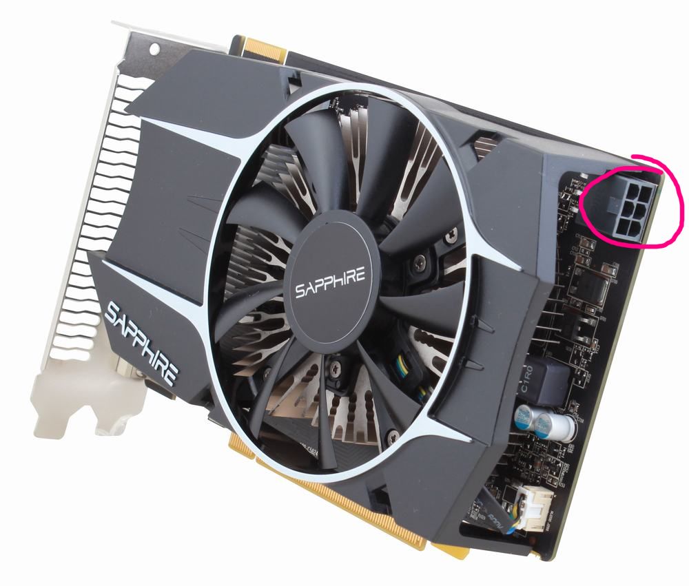

Kann es sein dass die 260X extern Strom benötigt und du den Stecker vergessen hast?
Voraussetzung dafür ist, dass dein Netzteil so einen hat.

Anfangs ja, doch auch mit Strom und jetzt drehendem Lüfter geht nichts.

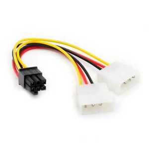

Per Adapter hat er diesen Anschluss. Der Adapter sieht so aus:

Mit dem Adapter 100W aus dem Laufwerkskabelstrang saugen? Ja, mit etwas Glück brennt der Rechner dabei nicht ab.

Man benutzt keine Adapter, dass macht man einfach nicht. Wenn das Netzteil die entsprechenden Anschlüsse nicht hat, hat es seinen Grund warum das so ist!
