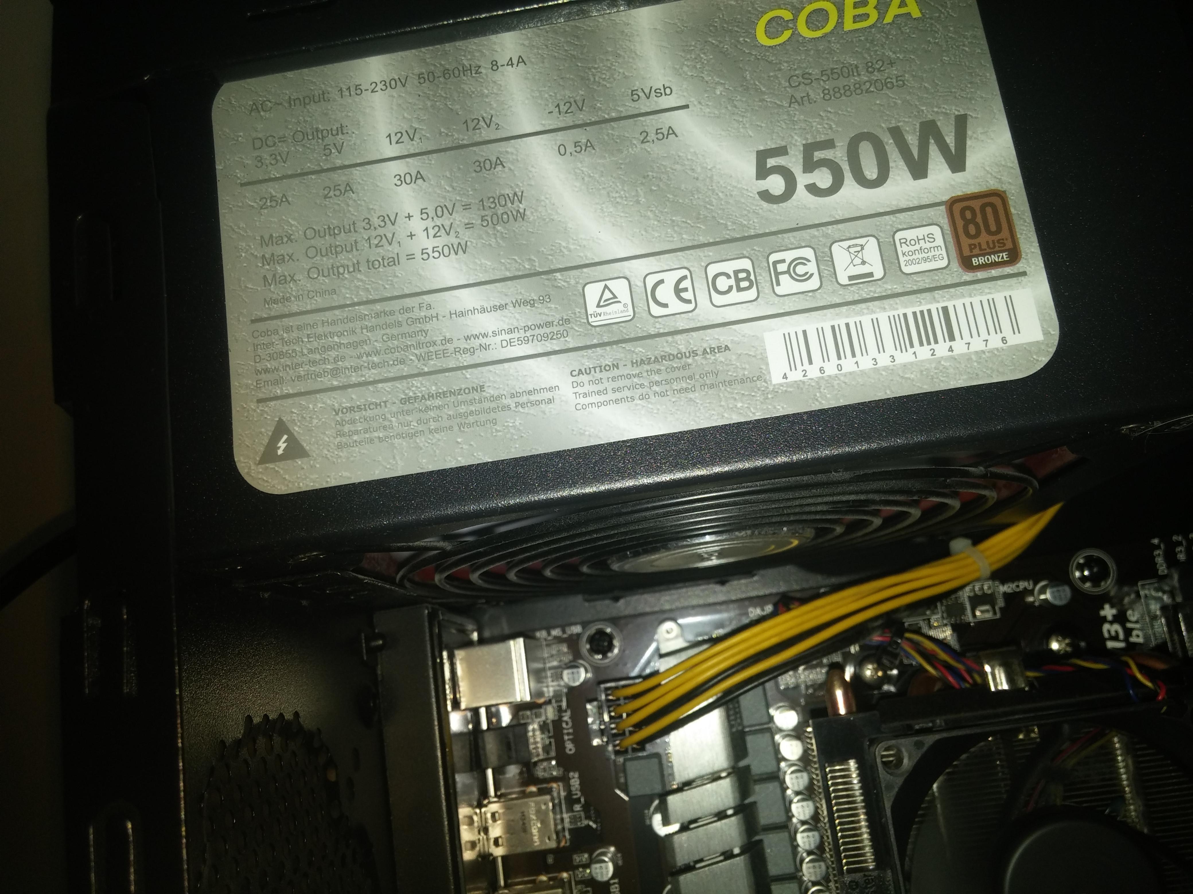

Das Coba Netzteil bitte genau beschreiben oder noch besser ein Bild des Aufklebers machen.

um welches NT handelt es sich genau?
Was das Budget angeht gibts erstmal Freiraum mir gehts nur darum ob ich da noch was machen kann und bevor ich irgendwas kaufe es auch richitg läuft. Ich mache gleich ein Bild vom Netzteil. Kühler puh des weiß ich gar nicht.

Hier das Netzteil
