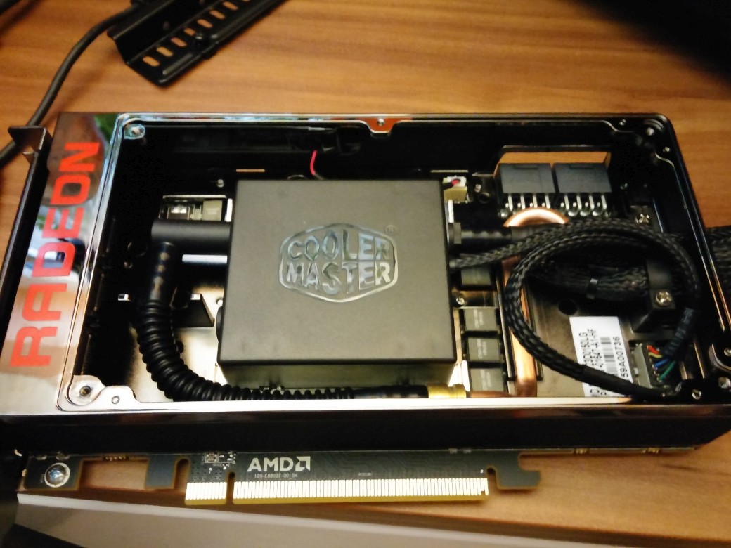

Kleines Update: Hab jetzt noch eine Sapphire Fury X besorgt. Diese hat kein nerviges Pumpengeräusch mehr.

Wie sich herausstellt, ist kein Aufkleber mehr auf der Pumpe sondern ein ins Plastik eingelassenes Logo.
anhang geht nicht.
