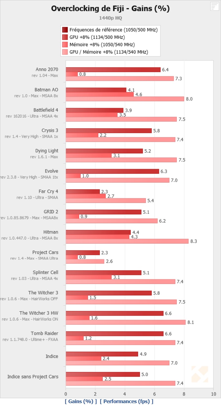

Irgendwie alles sehr merkwürdig:
http://wccftech.com/unlock-memory-overclocking-amd-r9-fury/
In Damient’s Fury X review at Hardware.fr the Fury X was tested with and without the memory overclock. So we can easily ascertain if the memory frequency did in fact change and it’s not just a software glitch. This also gives us the opportunity to find out how much of a performance boost we can expect from overclocking HBM. You can see the results of an 8% core and memory overclock on Fury X below.

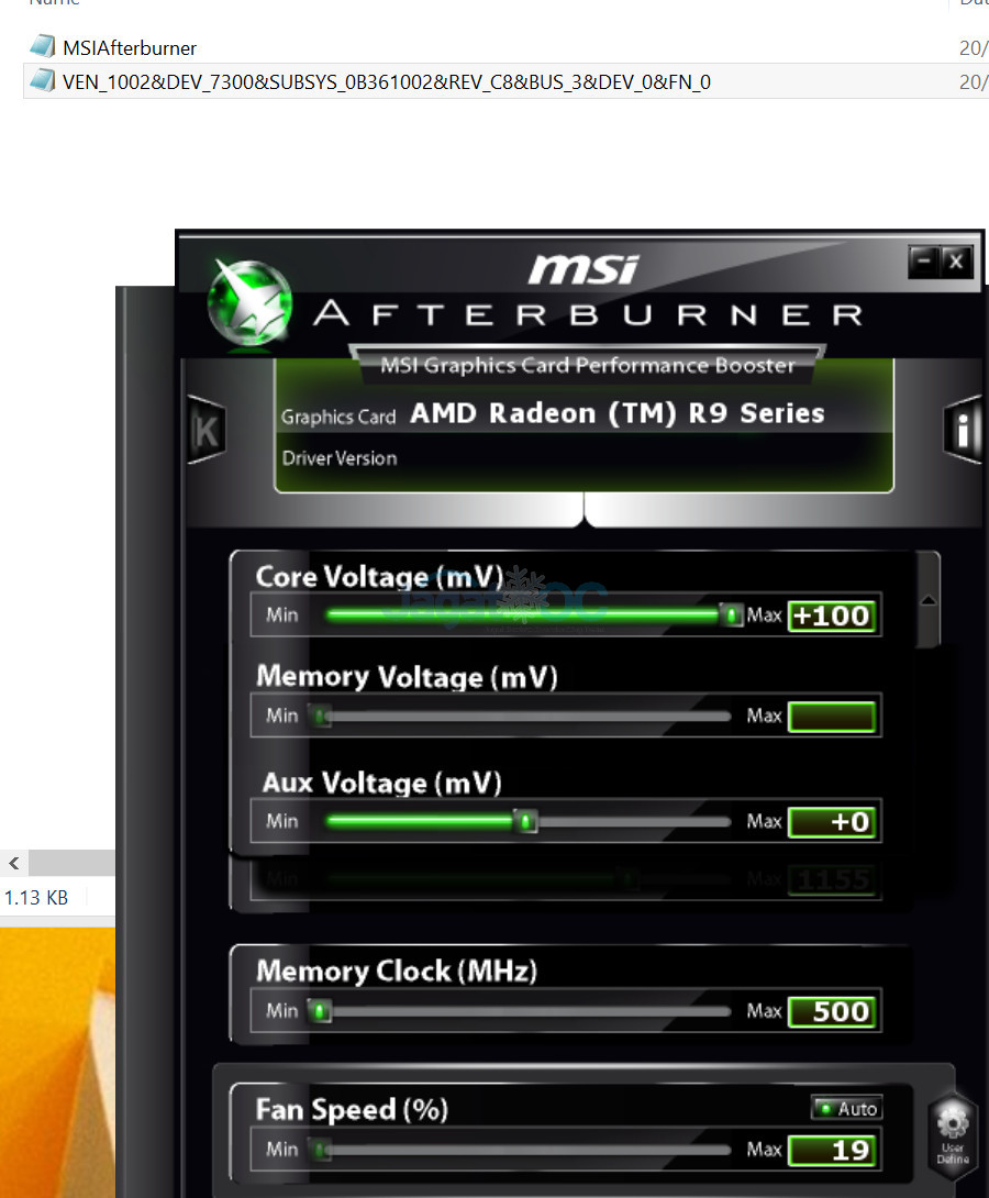

Spannungserhöhung kommt auch:

Also im 3Dcenter wird geschriebendas OC nachweislich deutlich mehr Performance bringt. Also 20% mehr vram Takt = 18% Leistung.
Ui ok, gibts dafür mehrere unabhängige Quellen?
EDIT: Ah ok, der auf wccftech verlinkte Test bestätigt dies.
Hat eigentlich jemand mehr Infos zur Voltage Control?
Im guru3d Forum gibt es ja nicht viel zu lesen von unwinder...
Aber gut ich habe auch keinen Zugriff aufs Beta Forum dort.
Denke aber bisher hat er ja immer noch keine Karte :-/
