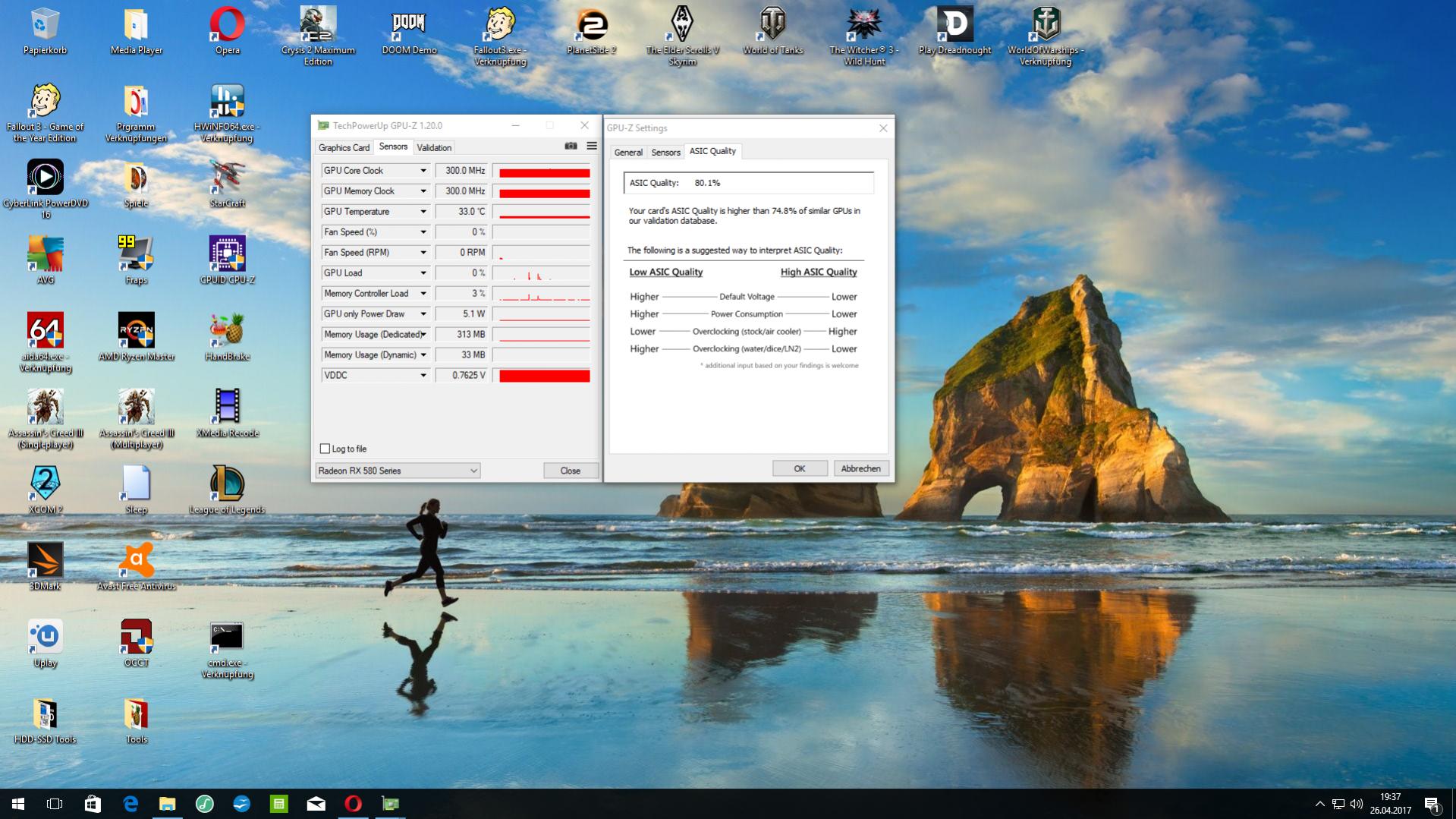

1. Ich lasse die Karte grundsätzlich untervoltet auf 1266@980 laufen. Würde es sich für mich trotzdem lohnen mit dem BIOSflash?
(Stromverbrauch...Youtube wird selten geguckt, nur ein Monitor vorhanden)
Habe auch irgendwo etwas von Freesync 2 gelesen, ich nutze Freesync sehr gern, vielleicht auch dort Vorteile?
2. Welches BIOS würde zur Referenz passen? Meine Karte hat eine ASIC von 82,6.

Ja das Silent Bios zu meiner Karte - 1355 Mhz
wie der name schon sagt " Silent " dh die Lüfter sind gedrosselt , du must unbedingt das Temp target anpassen , die referenz karte hat nen verdammt lauten und ineffektiven Lüfter .. https://www.computerbase.de/forum/threads/powercolor-rx-480-red-devil-nach-powercolor-rx-580-red-devil-geflasht.1677807/
https://www.techpowerup.com/vgabios/191274/191274
und weiter undervolten , takt senken - langsam hochtasten , temps beobachten ggf Powertarget um 20 % senken
Ich weiss nicht wies bei der Referenz Karte aussieht , aber normalerweise ist der Lüfter im IDLE bis 50 Grad aus , also nicht wundern ..
