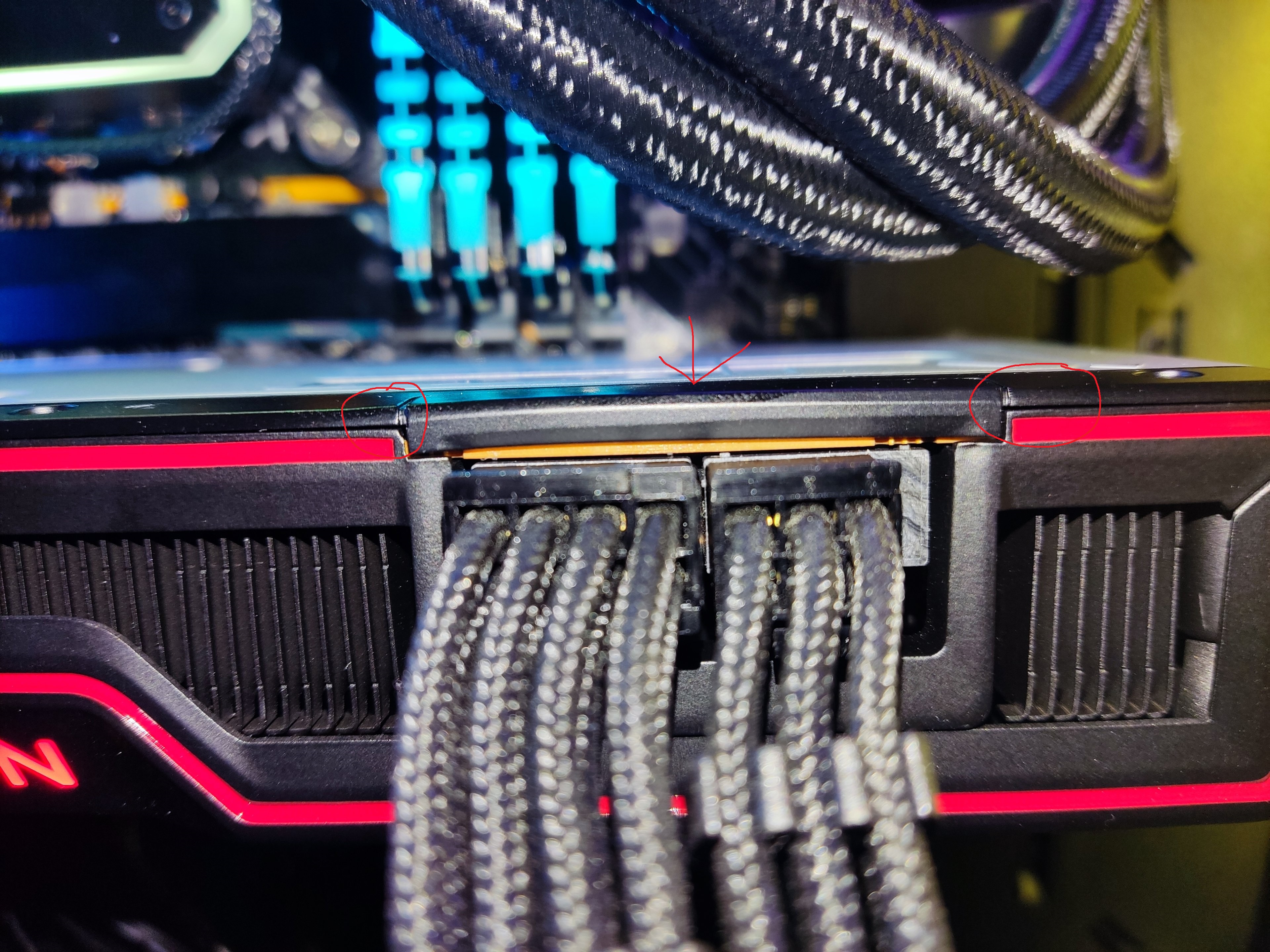

Moin,
ich habe für Testzwecke mein Riser Cable aus- und die GPU direkt wieder in den Slot eingebaut. Durch Zufall habe ich gesehen, dass die Abdeckung bei der Backplate für die Stromversorgung verbogen (?) ist. Zusätzlich sieht man ganz ganz ganz leicht, auf dem Foto leider eher weniger, dass der 6-Pin Anschluss links ganz ganz ganz leicht schief ist. Jetzt habe ich bedenken, ob das (vor allem langfristig) Schäden verursachen konnte und ob die Abdeckung die Platine (den braunen Teil) gänzlich verdecken sollte?
Hier ein Foto:
LG
ist nicht normal.
Bist du Erstkäufer bzw hast du die GPU original versiegelt erhalten falls du sie jemandem abgekauft hast?
Generell gilt .... Solange das noch läuft denke ich dass es eher unproblematisch ist. Würde mir keine allzugroßen Sorgen machen. natürlich solltest du die GPU nicht weiter großartig physisch belasten ...
Garantie ist es keine. Das wird der Hersteller 100% ablehnen. (da mechanisch beschädigt)
Erstkäufer nicht aber versiegelt mit Rechnung von AMD.
Du meinst, dass das kein Garantiefall ist oder dass die Garantie quasi erlischt ist?
Dass es kein Garantiefall ist falls du mit dem Gedanken gespielt hast es zu reklamieren.
Achso, nö habe ich nicht. Aber wie kann sowas passieren? Eventuell Ausdehnung durch Hitze weil genau dort die Stromzufuhr ist? Ich benutze nämlich Sleeves (aber Extender, also nicht direkt am Netzteil) und habe keine Lust, dass die auf Dauer Schaden anrichten.
An Verformung durch Waerme haette ich auch gedacht.
Kannst ja mal pruefen wie warm es dort wird, wenn Du normal das machst was Du immer machst.
Reaktionen: Drewkev
lkullerkeks schrieb:
Du kannst bei der 6700 XT im Ref-Design die Backplate demontieren, ohne das Garantie-Siegel zu brechen.
Danke dir, das wusste ich gar nicht. Somit konnte ich jetzt mit eigenen Augen sehen, dass das verbogene Teil gänzlich zur Backplate gehört und ich mir keine Sorgen machen brauche. Von der Rückseite sieht man auch relativ deutlich, dass es anscheinend von Anfang an schon so ist.
