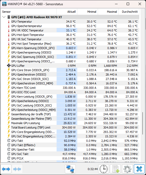

Und da wäre ich jetzt auch beim Grund warum bei dir wenn eher eine 9070 eher passen würde: Dein 650 W Netzteil.
Ich sehe auf meiner 9070 XT Power Spikes mit bis zu 532 W. Gedrosselt auf 9070er Niveau fallen diese auf 424 W ab. Bei deinem 650 W Netzteil hätte ich mit einer XT Sorge, dass das Netzteil dem nicht Stand hält.
Reaktionen: Benni82
Ich habe hier irgendwo gelesen das die 9070XT mit einem 2x8 Pin Anschluss nur maximal 375Watt ziehen kann ?
Ist da was dran ?
Meine hat auch nur 2x8 Pin und zieht dennoch deutlich mehr. Zumindest wird das so von HWiNFO ausgelesen :)
PS: Diese Spikes hat die 6800 XT auch, ich weiß nur leider aktuell nicht wie hoch diese ausgefallen sind.

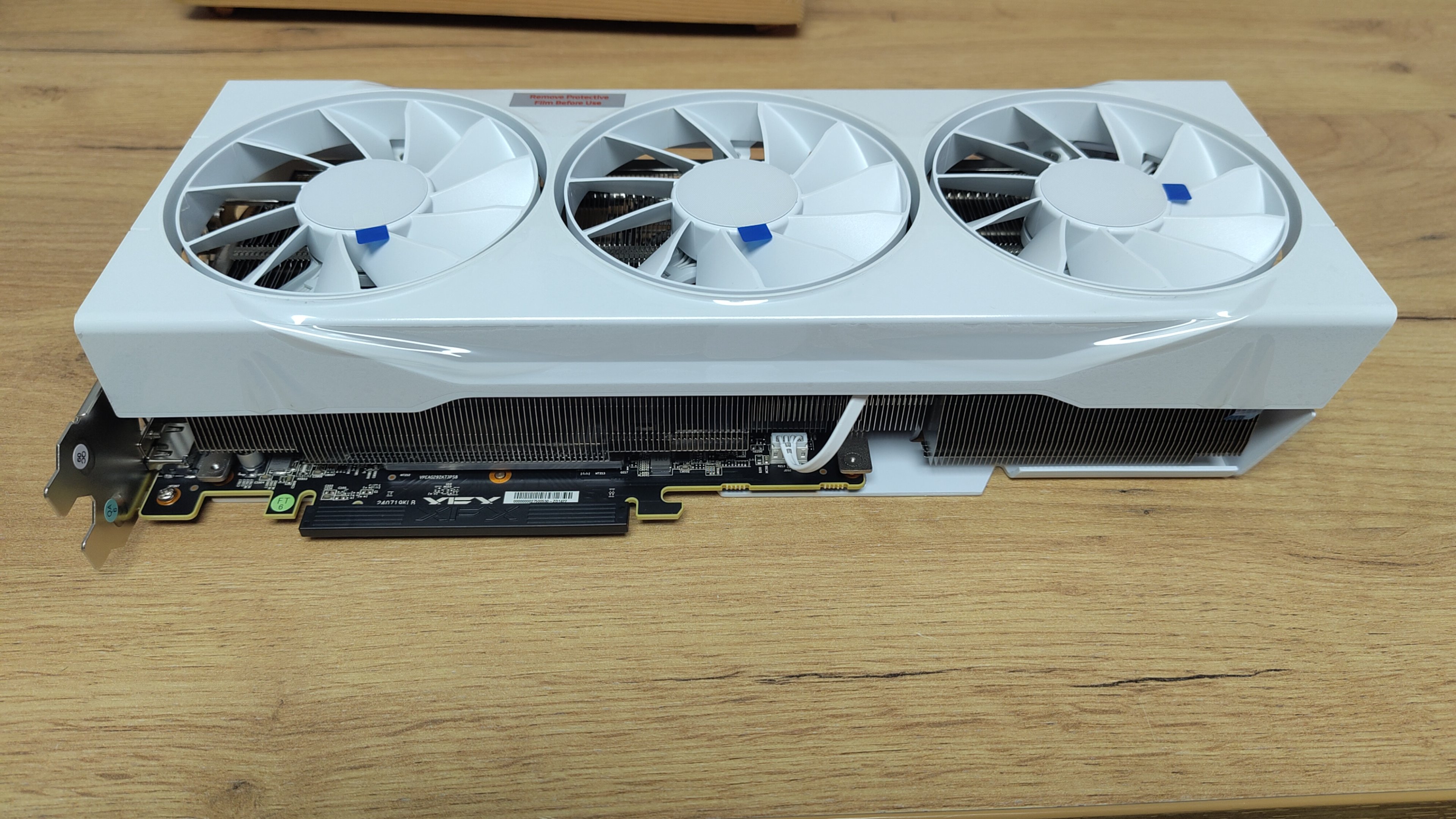

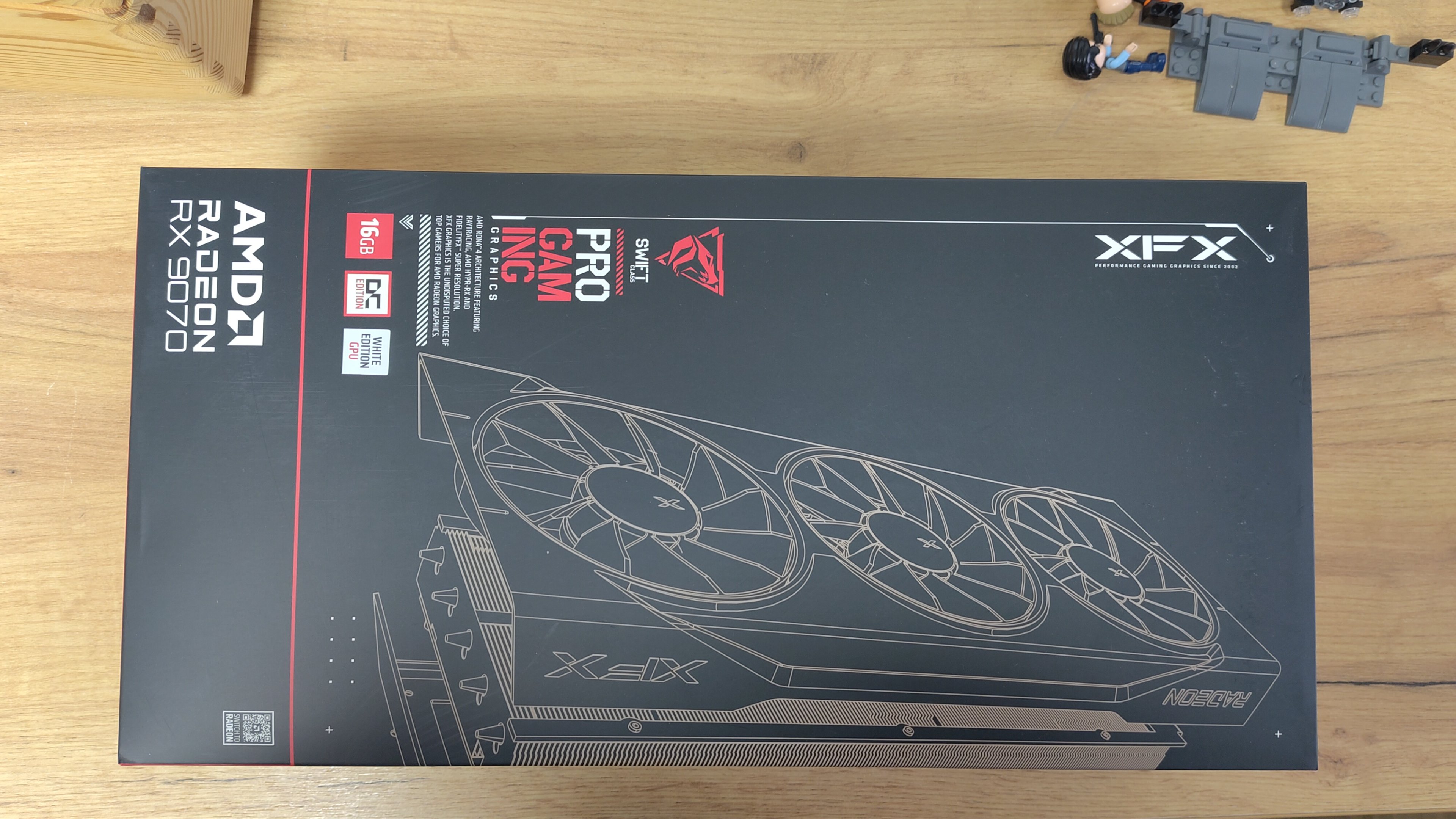

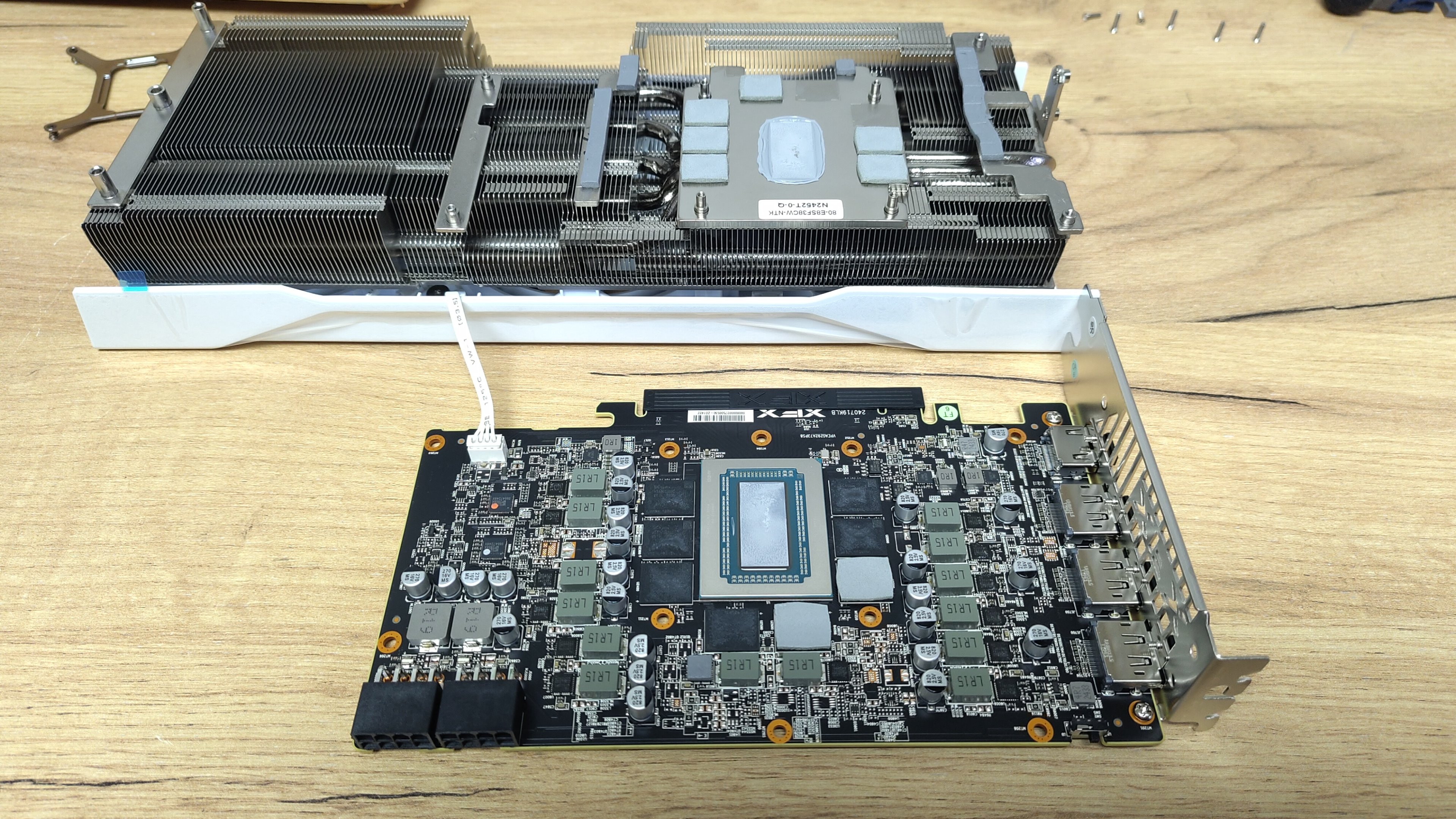

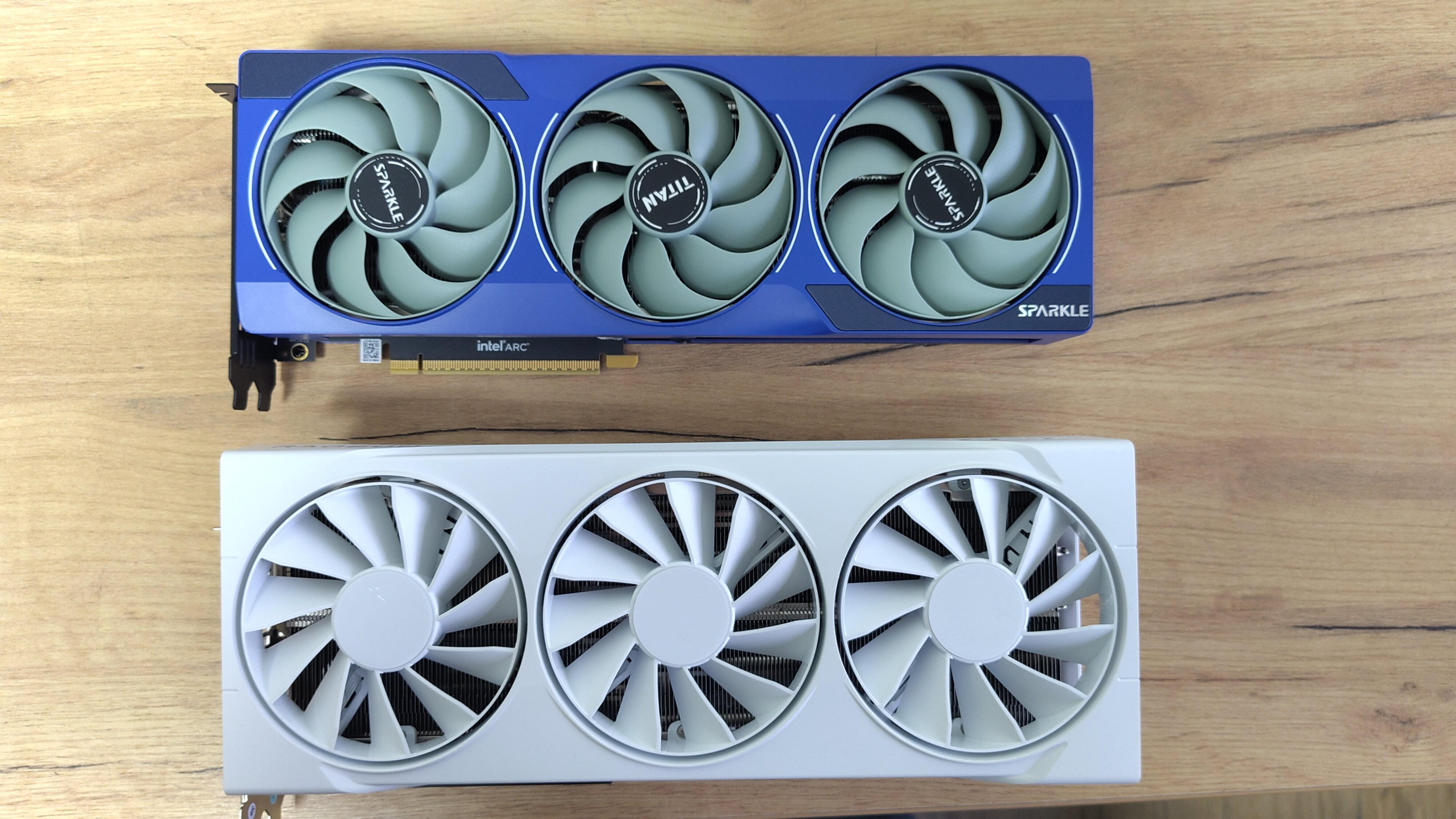

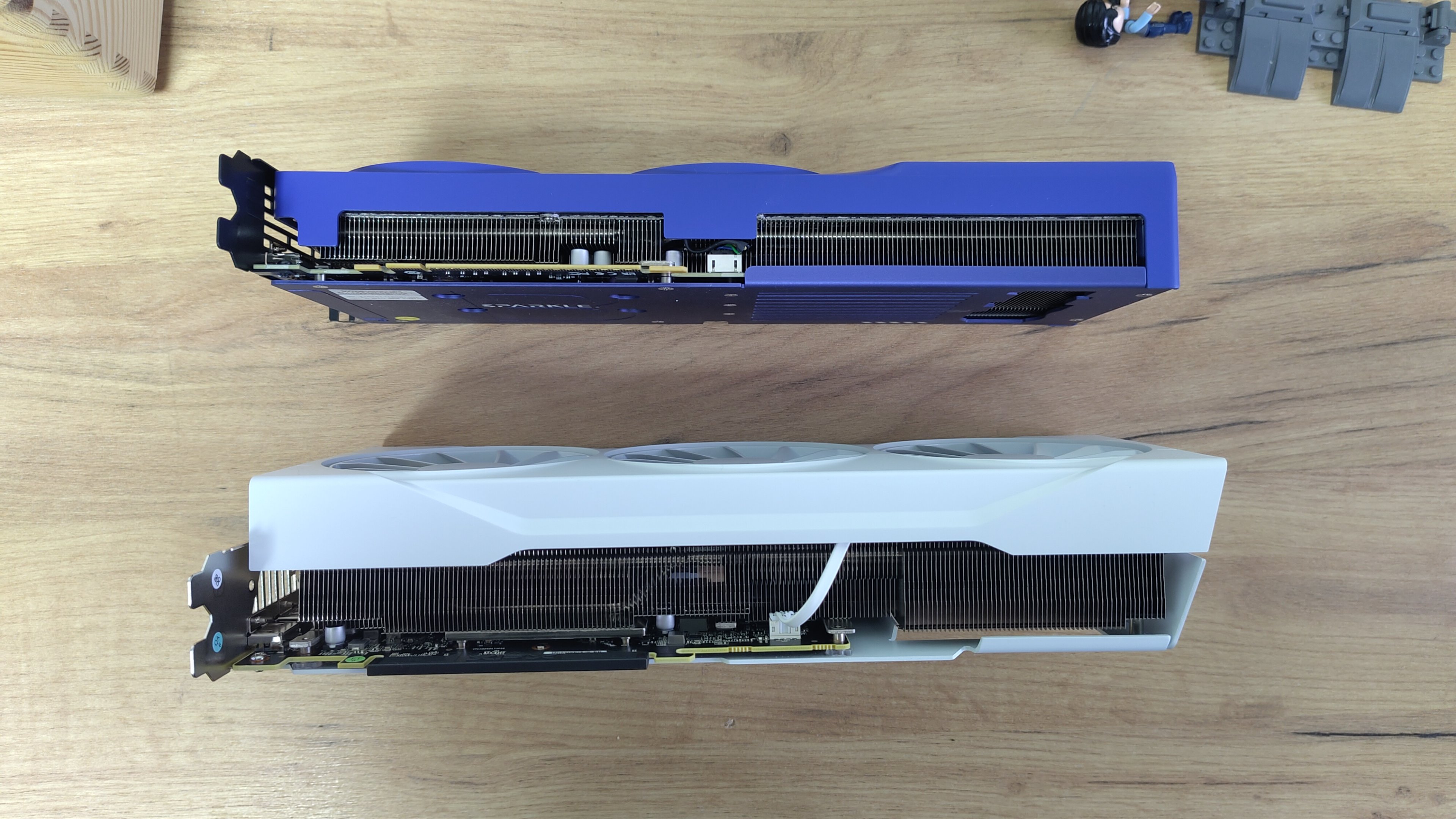

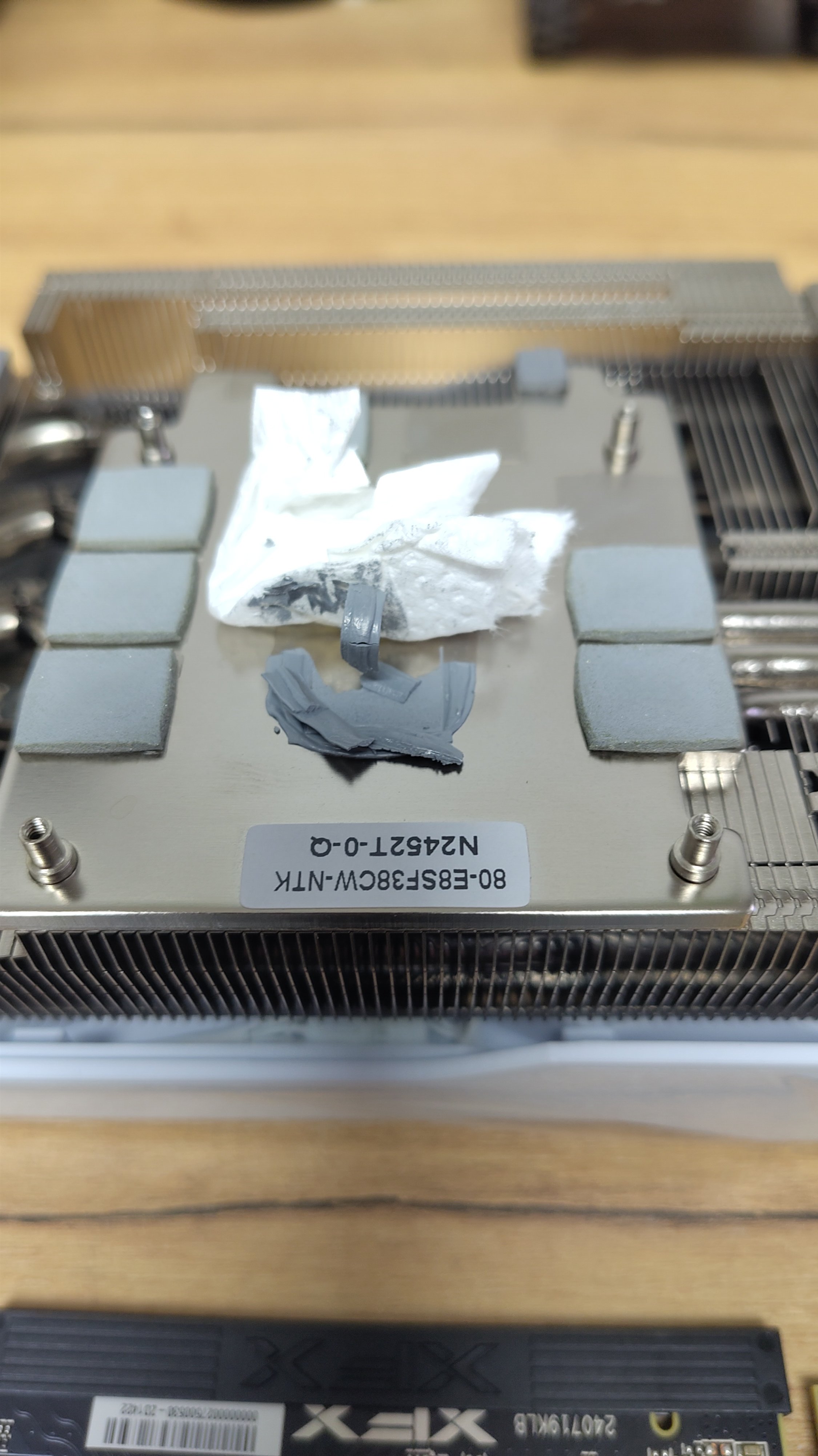

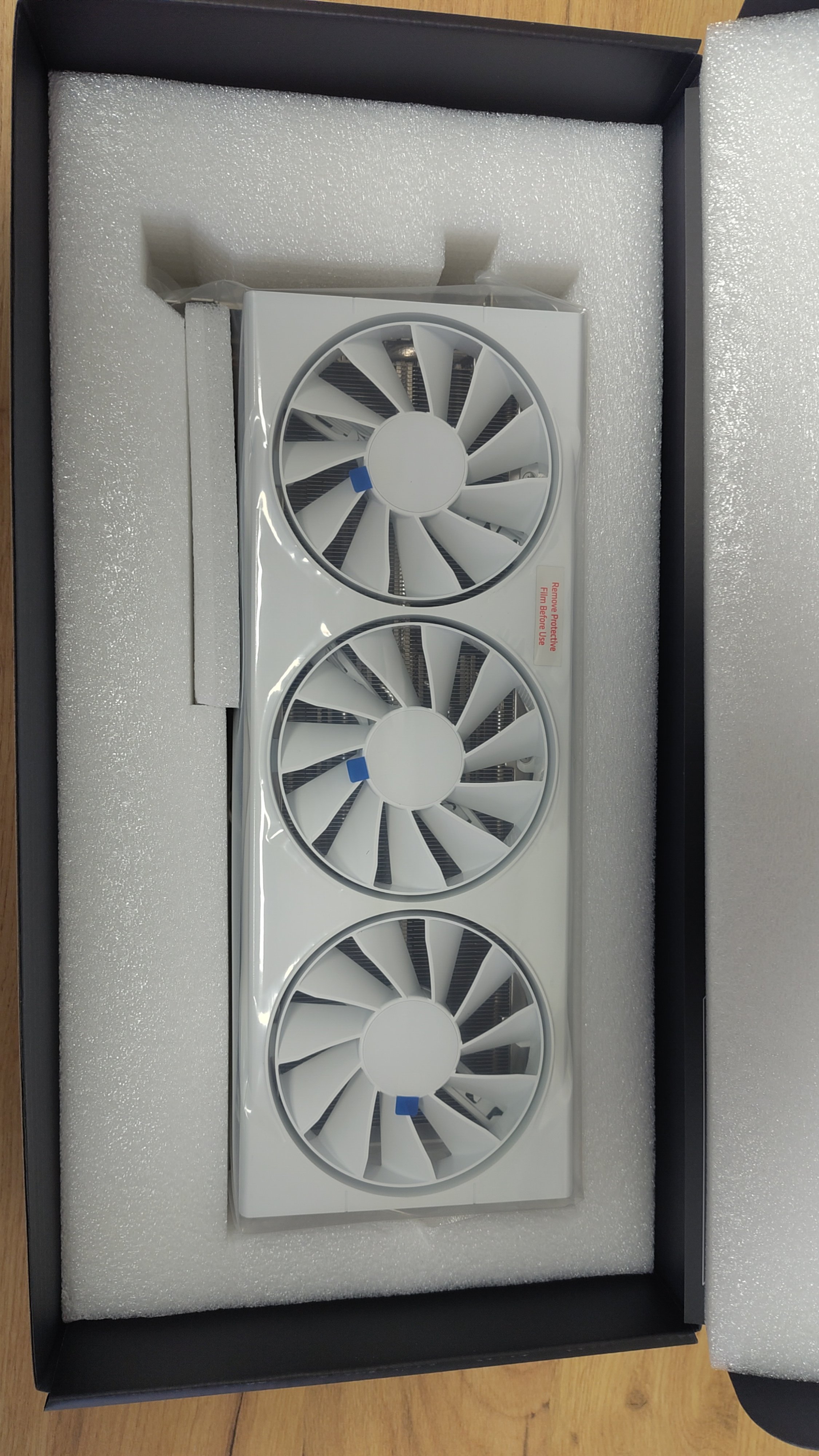

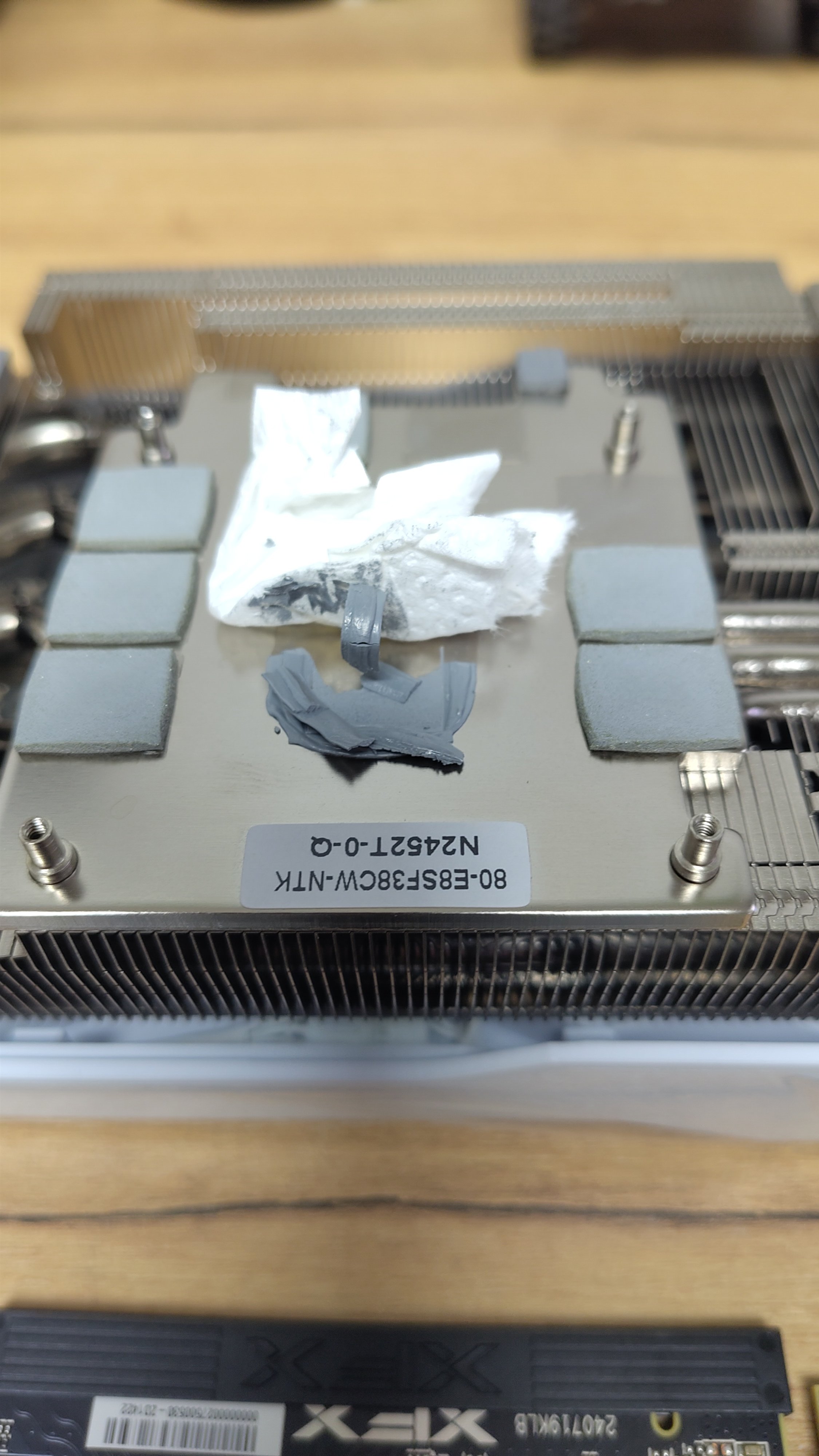

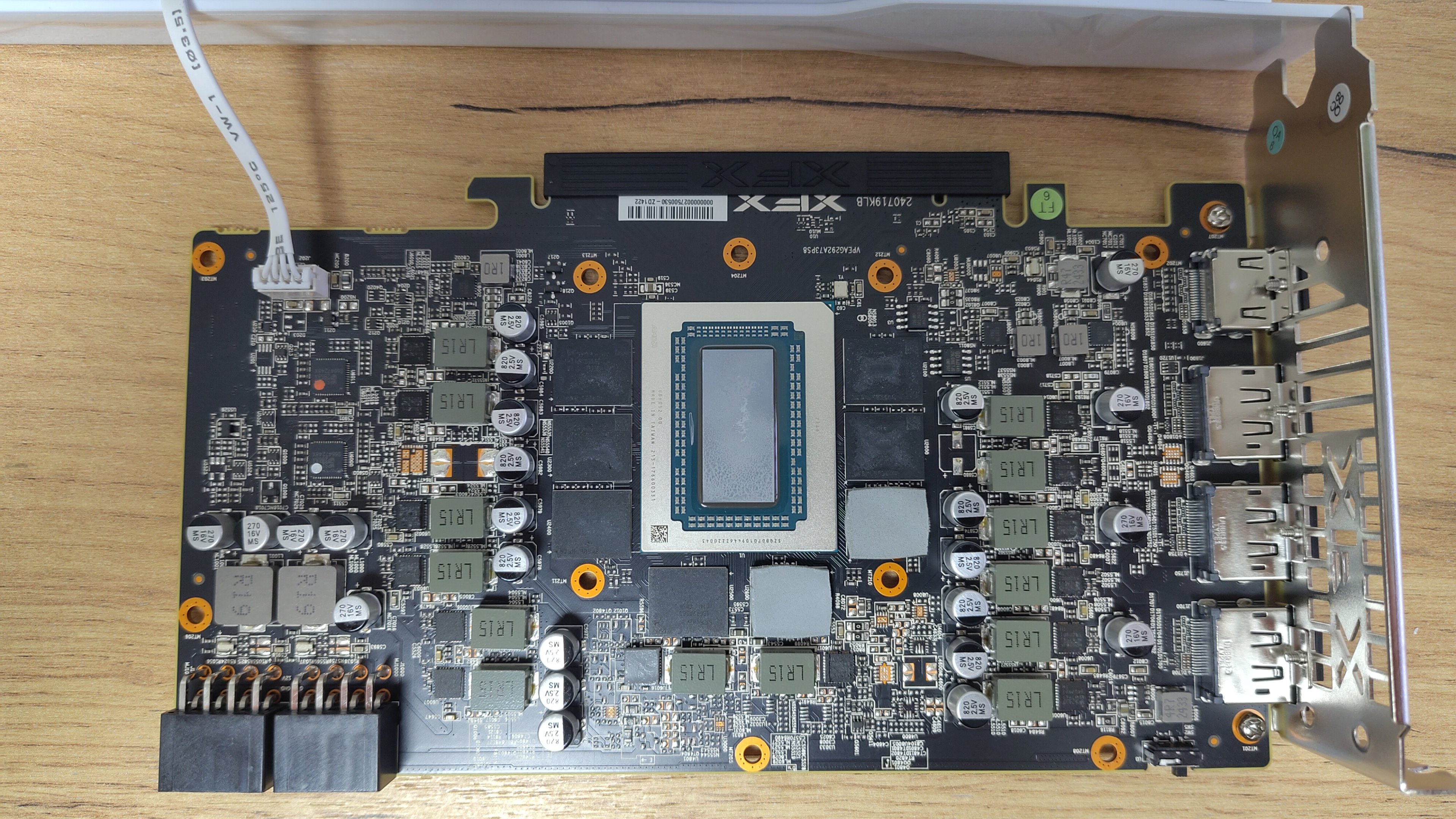

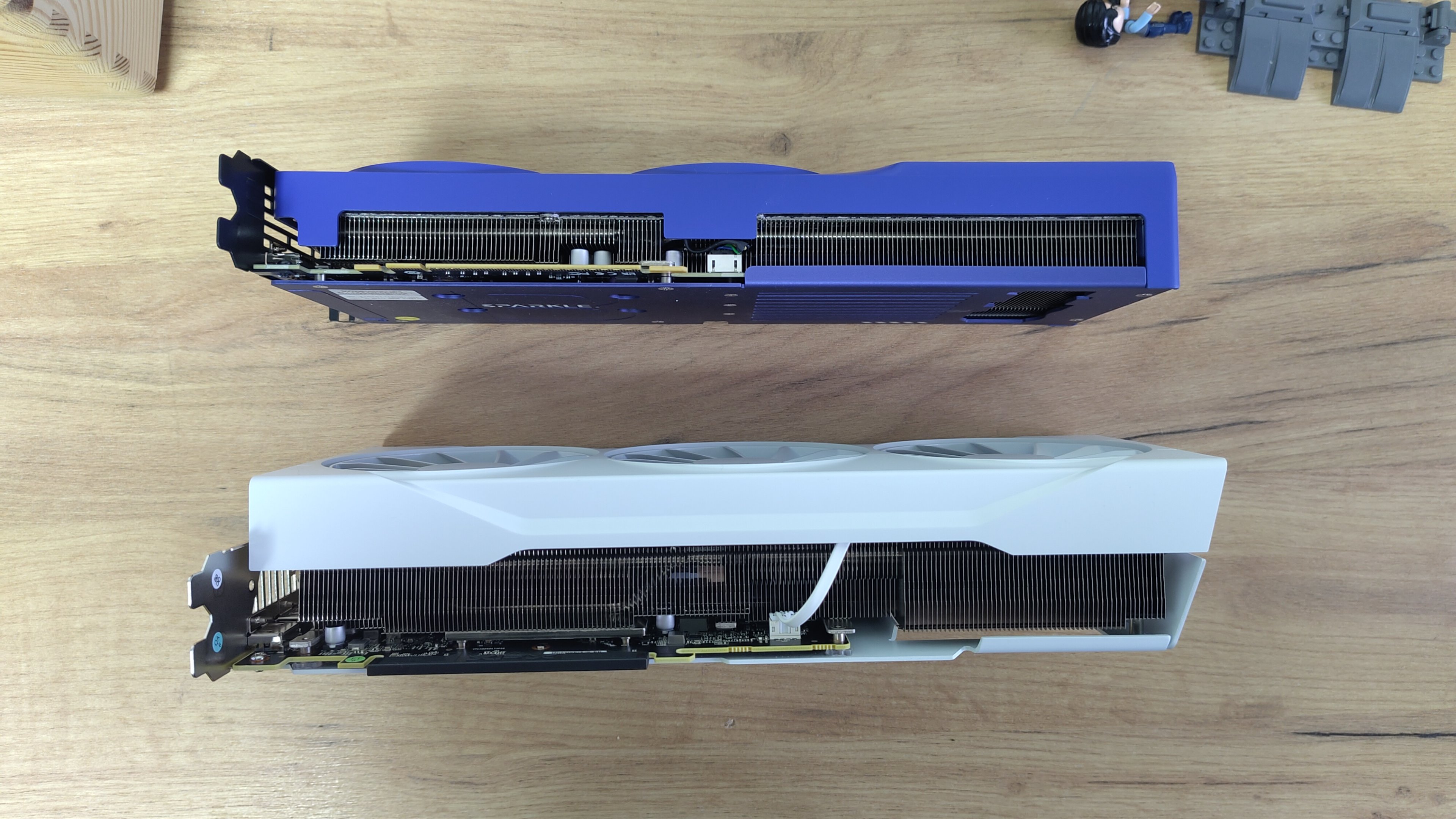

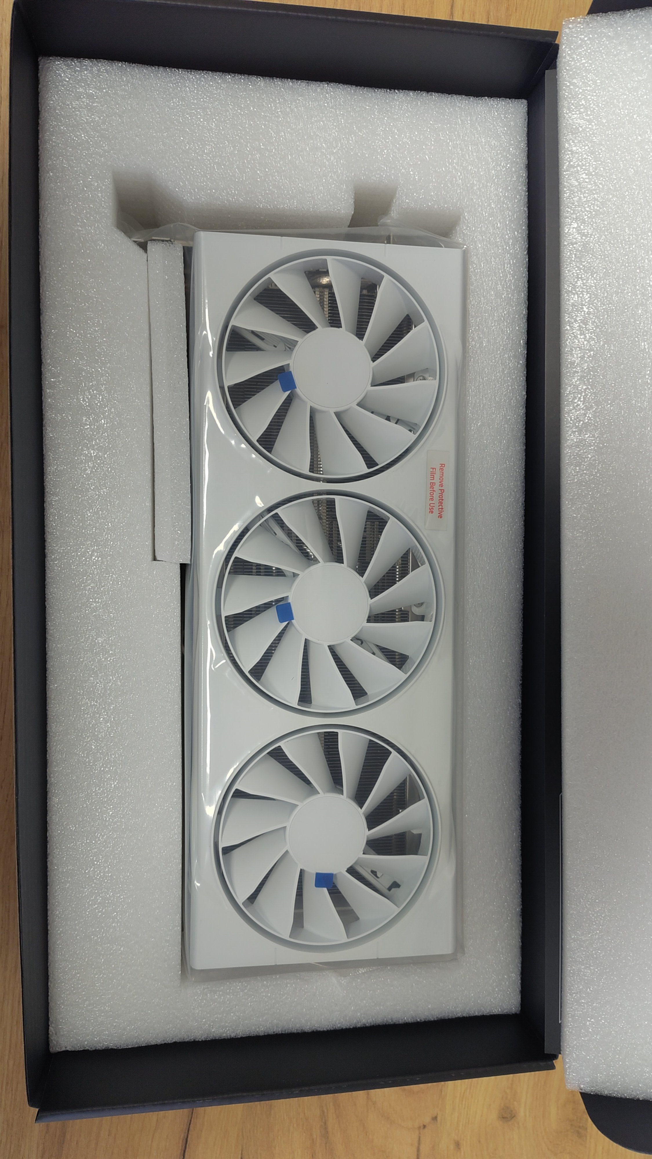

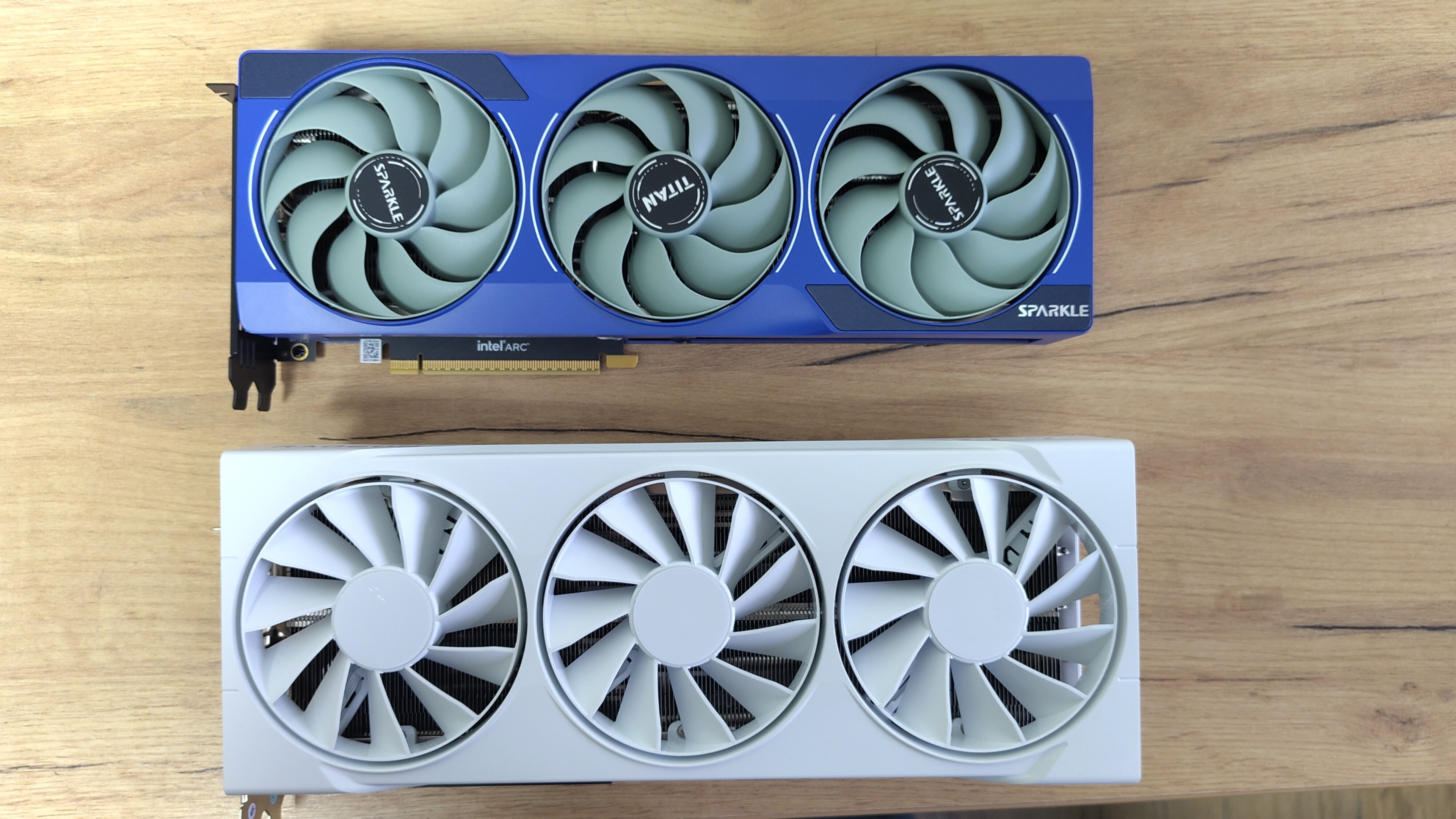

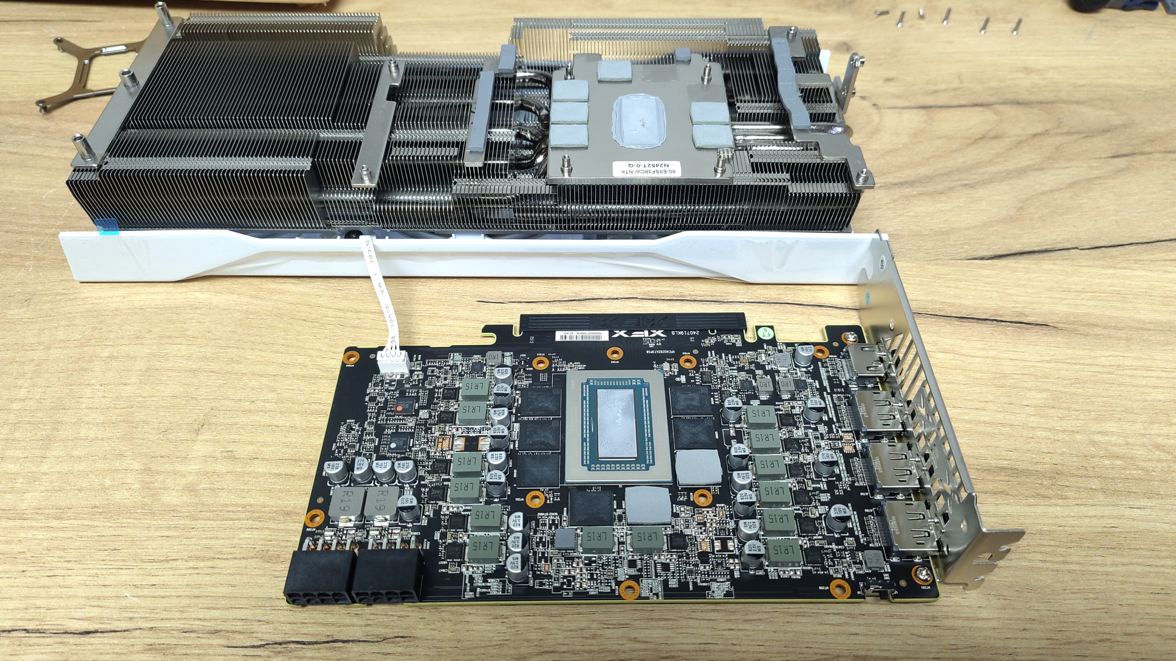

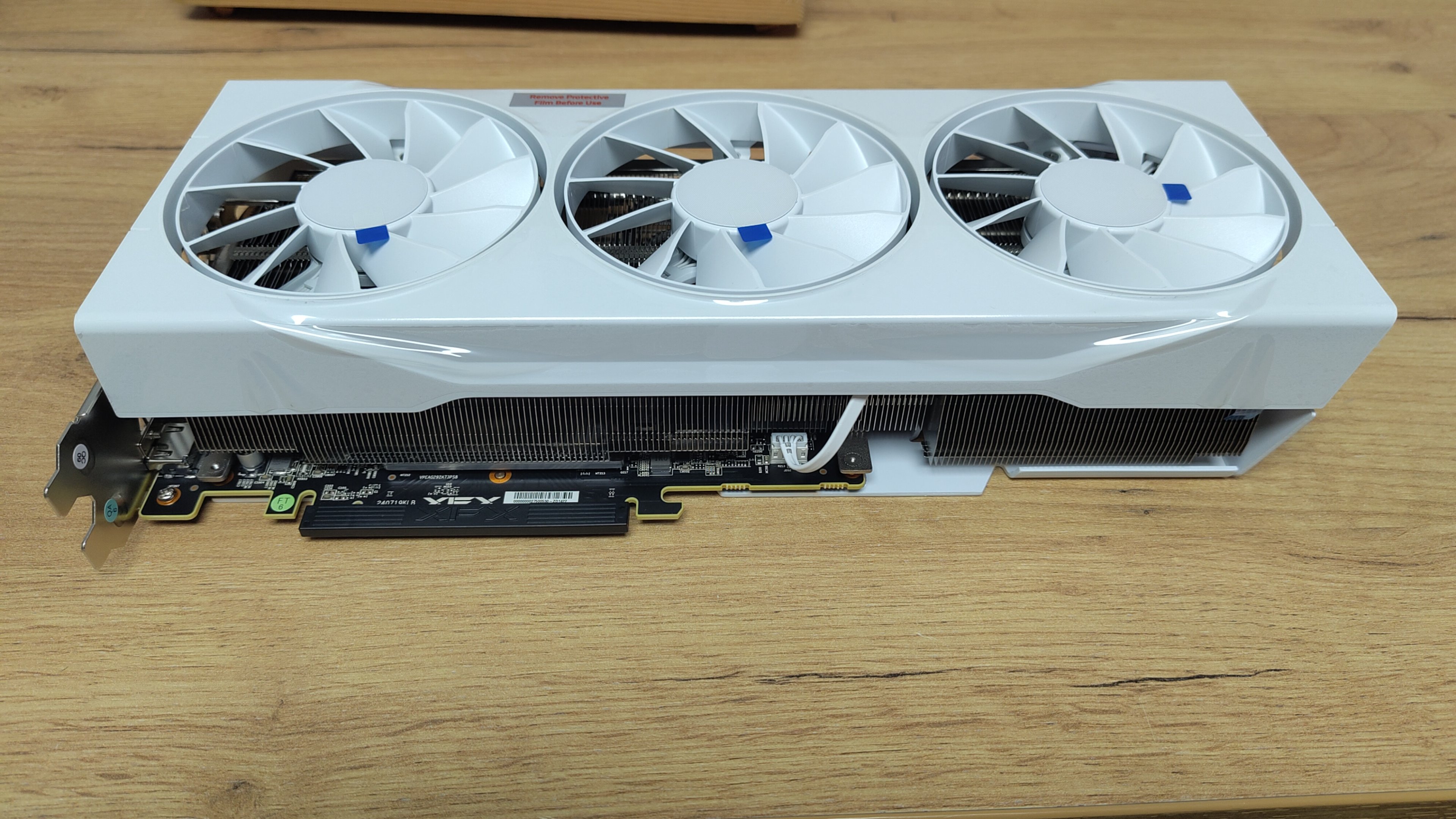

Gestern Abend kam meine am 06.03. bestellte RX 9070 endlich an. Modell XFX Swift OC White.
Hier ein paar Impressionen dazu, auch im Größenvergleich mit meiner Übergangs-Arc B580, die nun im Familienrechner erfolgreich ihren letzten Platz gefunden haben wird ;)
Leider hat XFX serienmäßig kein PTM eingesetzt, da hab ich mit dem "Heilos-Pad" nachgeholfen.
Kurzes, subjektives Fazit zur Kühlung, Lautstärke, Optik, Haptik:
  • DX12 Stresstest im 3D Mark: Die Karte ist hörbar, aber nicht nervig. Sie bleibt unter 58° - die ganze Zeit.
  • Material fühlt sich sehr wertig an, nichts ist schief, alles schaut solide aus. Hübsches weiß, auch wenn die Karte bei mir durch das Mesh-Gitter nur zu erahnen ist :D
Leistung muss ich mir noch anschauen, aber lt. Tests für mich der perfekte AM4-System Abschluss. Damit wird das System bis zum Tod jetzt arbeiten.

Die neu gelieferte Karte gleich mal demontieren und dran rumbasteln. Find ich auch geil :D

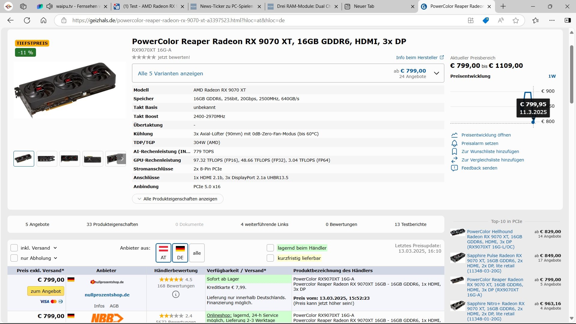

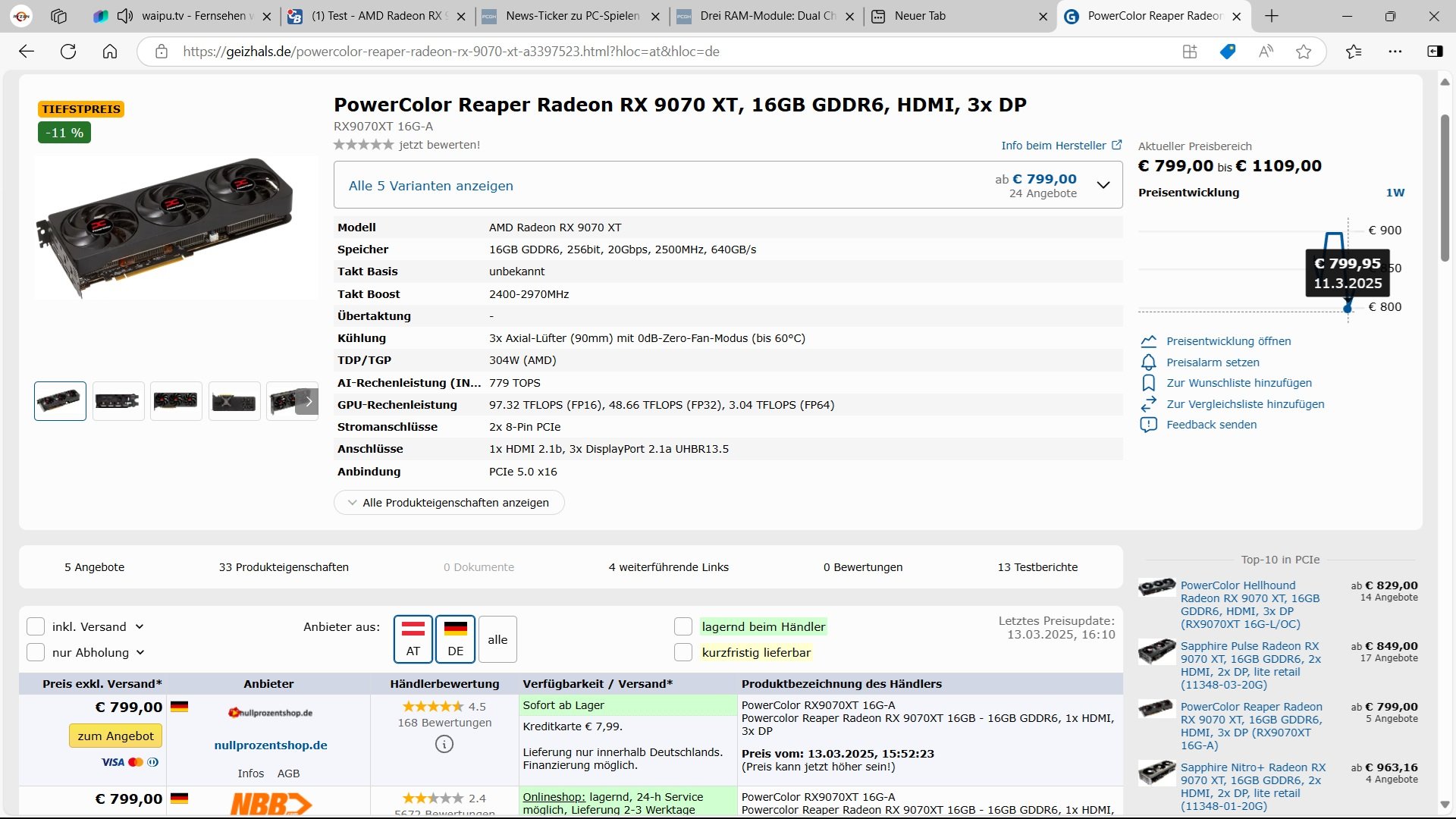

Grundkurs schrieb:
Die 9070 xt kostet aktuell meistens gleich viel wie die 5070 ti (~999€),
Dann schau mal auf Geizhals (Preisvergleich) ! Mit 200 € Differenz ist die 9070XT (799 €) schon einiges günstiger.
Bitte bei den Fakten / der Wahrheit bleiben, Danke.

@Cool Master Die generelle Aussage stimmt aber dennoch nicht. Es waren deutlich mehr 9070er Karten verfügbar zu den UVP Preisen oder leicht darüber im Vergleich zu 5070ti Karten. So das es zwischen den Karten auch eine gewisse Preisdifferenz gab.
Reaktionen: SweetOhm
@Windell
Natürlich stimmt sie... Es schrieb "aktuell meistens gleich viel". Diese Aussagte stimmte am Samstag zu 100%. Da ich aktuell nach einer neuen Karte suche hatte ich, wie geschrieben, ja die 9070 XT oder 7900 XTX im Blick. Als ich das letzte mal geschaut habe waren viele der 9070 XT auf 1000+ € im Preisvergleich. Da hatte ich mir selber schon gesagt bei dem Preis kann man auch auf die XTX gehen und hat mehr RAM.
Zumal Verfügbarkeit war wohl in den USA vorhanden da 12k+ Karten geliefert wurden aber auch da sind die Karten nun deutlich über UVP. Siehe eins der letzen Gamers Nexus Videos.
Nochmal, es ging um Cherry Picking das nur ein bestimmter Moment rausgesucht worden ist, wo beide Karten gleich viel gekostet haben.
Die 9070(XT) war öfter und zu besseren Preisen im Vergleich zur UVP verfügbar als es die 5070ti war.
So war/ist ein Vorteil der 9070XT auch der Preis.
Allein jetzt wenn man guckt bei Geizhals: Günstigste lagernde 5070ti : 969€, günstigste 9070XT: 799€
