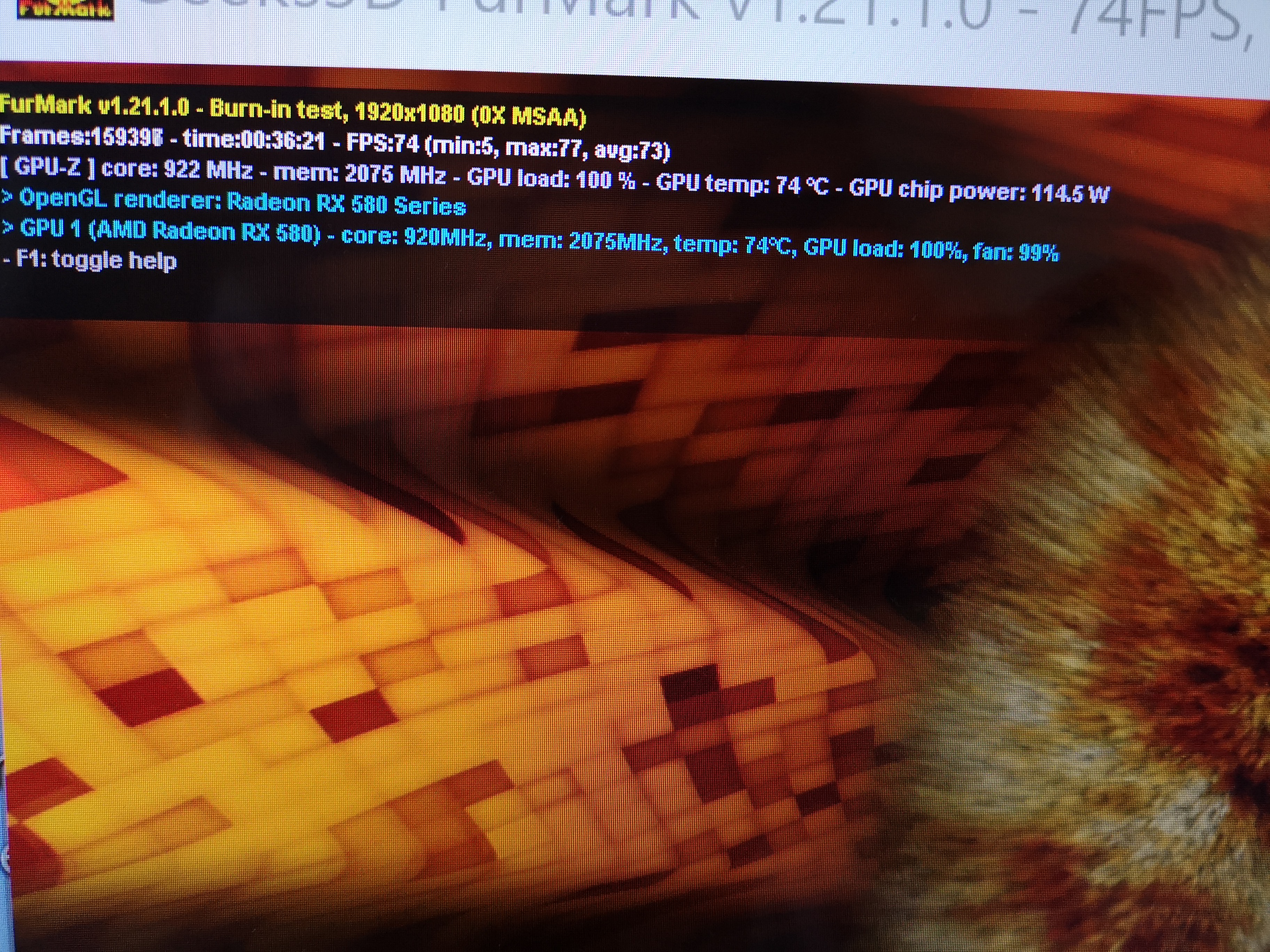

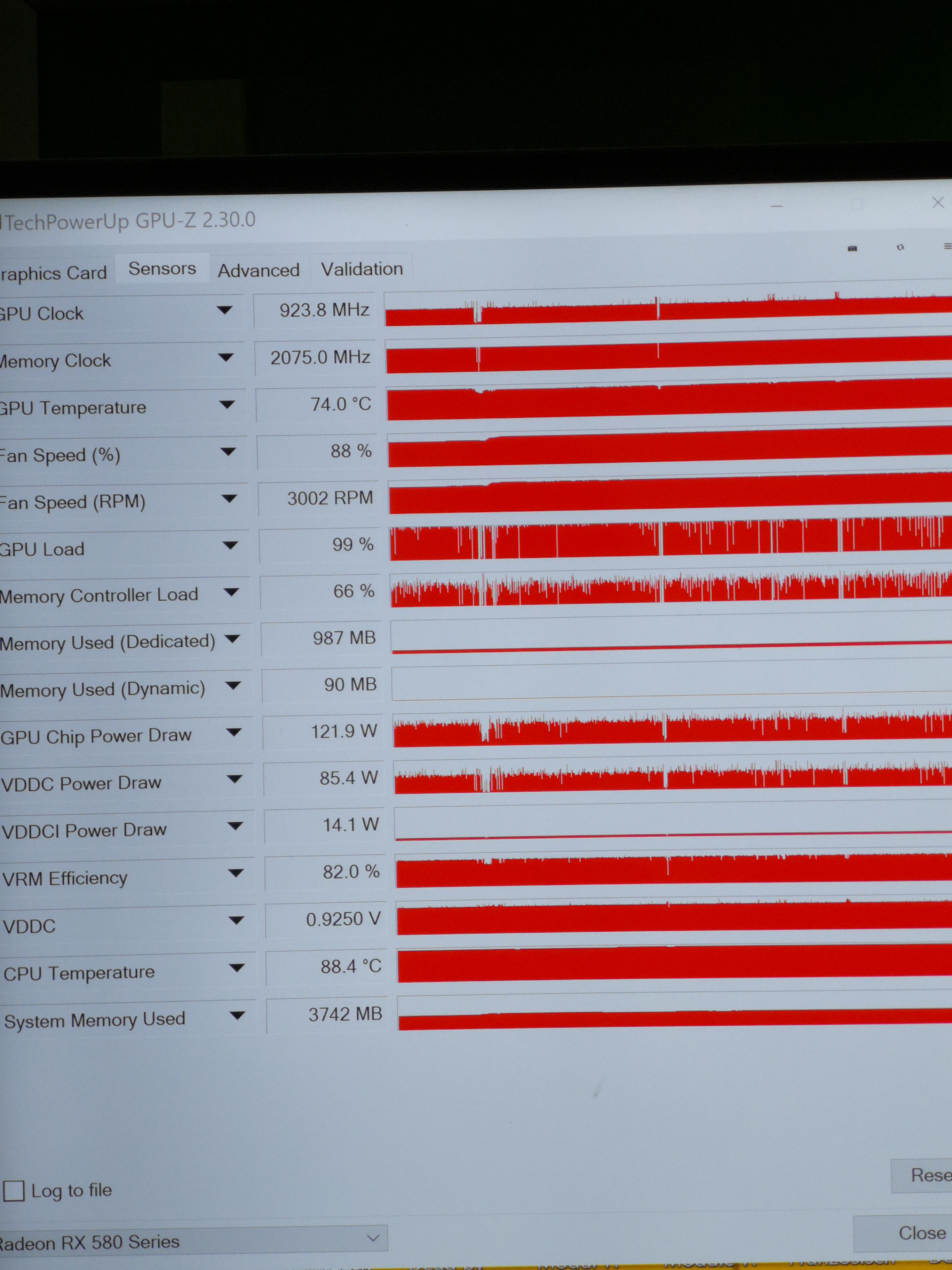

Ich wollte euch um Hilfe bitten und zwar taktet meine Graka mit nur 900-1000 MHz um FurMark Benchmark obwohl sie einen angegebenen Base Clock von 1257 MHz haben sollte. Außerdem hat sie beim GPU Load immer wieder extreme Einbrüche. Einmal hat sie 100% auslastung im anderen Moment nur mehr 10-20% dies dann aber nur für etwa eine Sekunde. Meine Frage daher ist, ob meine Graka den Geist aufgibt oder ob man sie noch "retten" kann. Ps: Bei Battlefield 5 sind die Einbrüche auch sichtbar. Normal um die 60FPS und dann immer wieder kurz nur so um die 10-20FPS.

Entfern mal sämtliche Übertaktungen von anderen Komponenten. Nach einem Problem mit dem Netzteil sieht das nicht aus.
die cpu ist bei über 88°C und die graka schafft ihre 74°C auch nur bei 3000rpm. ich würde es mal mit offener seitenwand probieren und wenn es dann besser wird für einen besseren airflow sorgen.

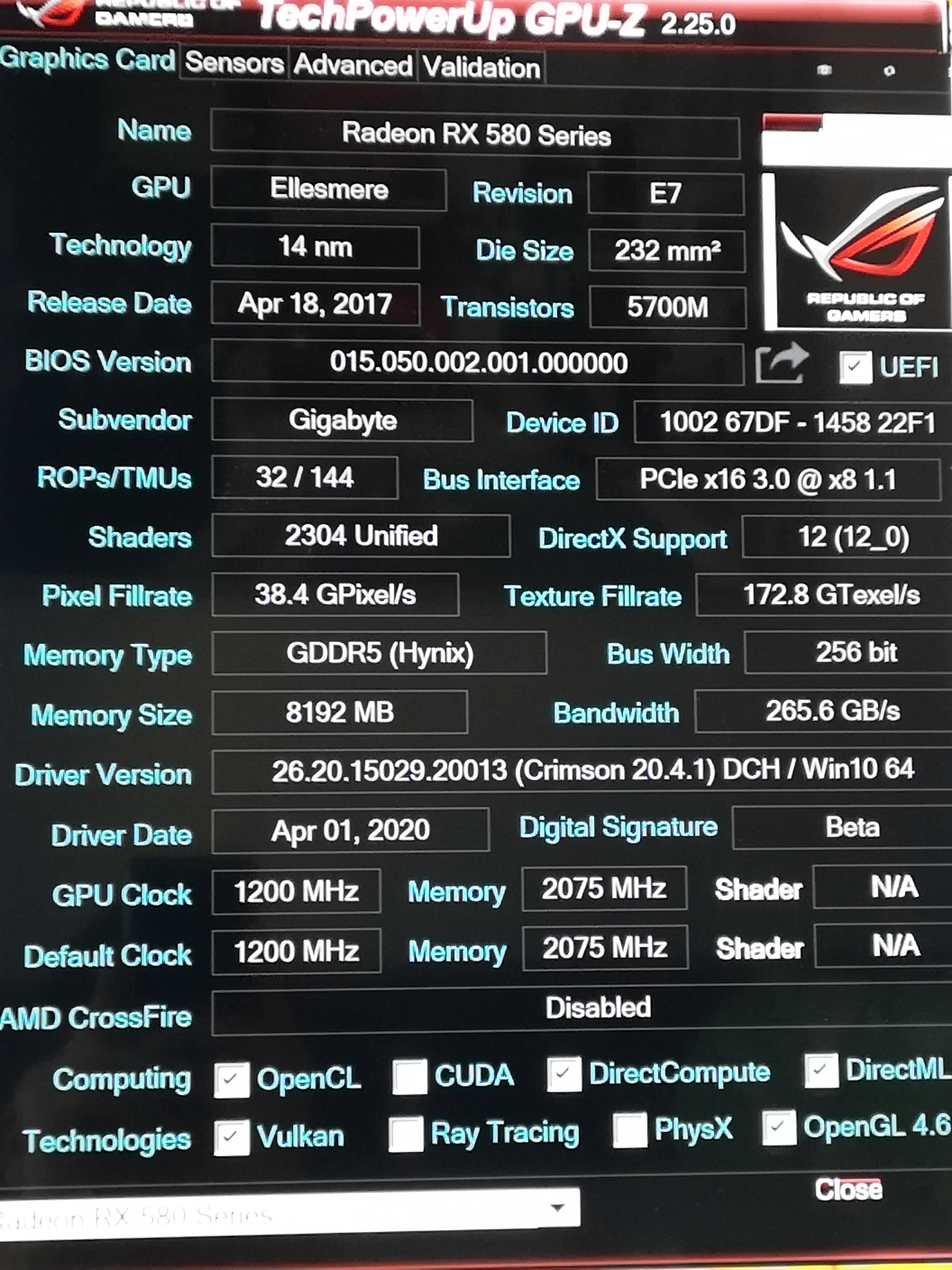

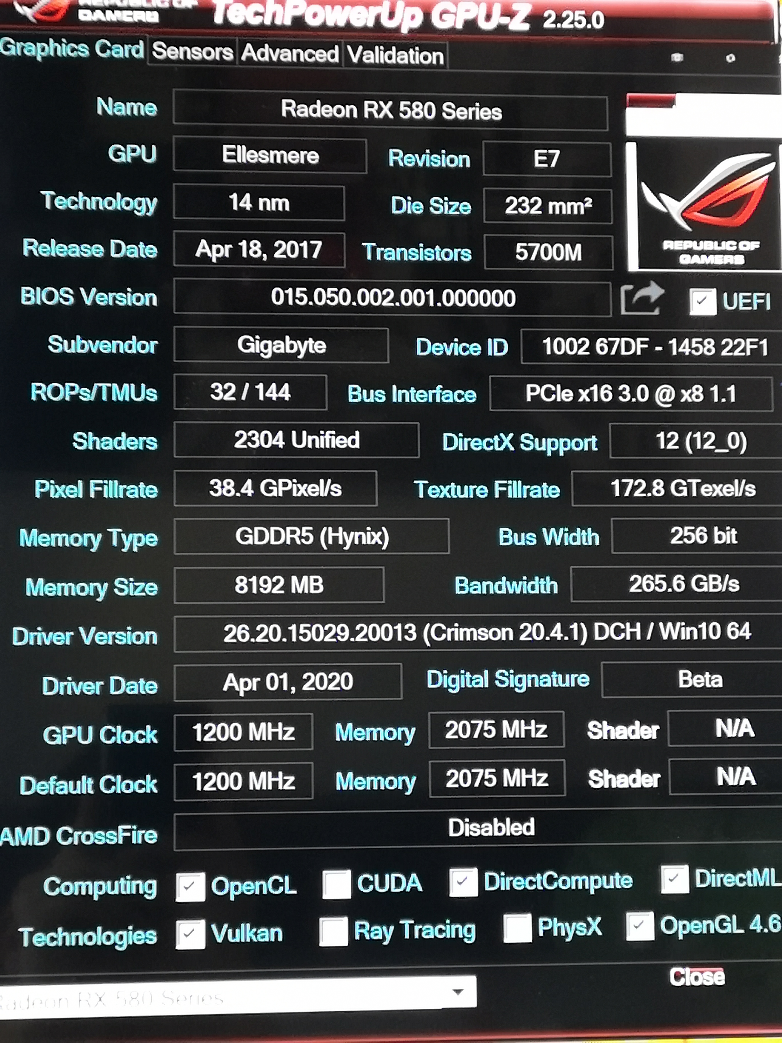

Gibt noch viele andere Möglichkeiten. Am einfachsten ist es vielleicht wenn man die Grafikkarte einfach mal in einem anderen Computer testen könnte.
chrismoto schrieb:
Aber bitte die oberste Version F82!, für Deinen Hynix-Vram....
LG Chris
Alles klar danke

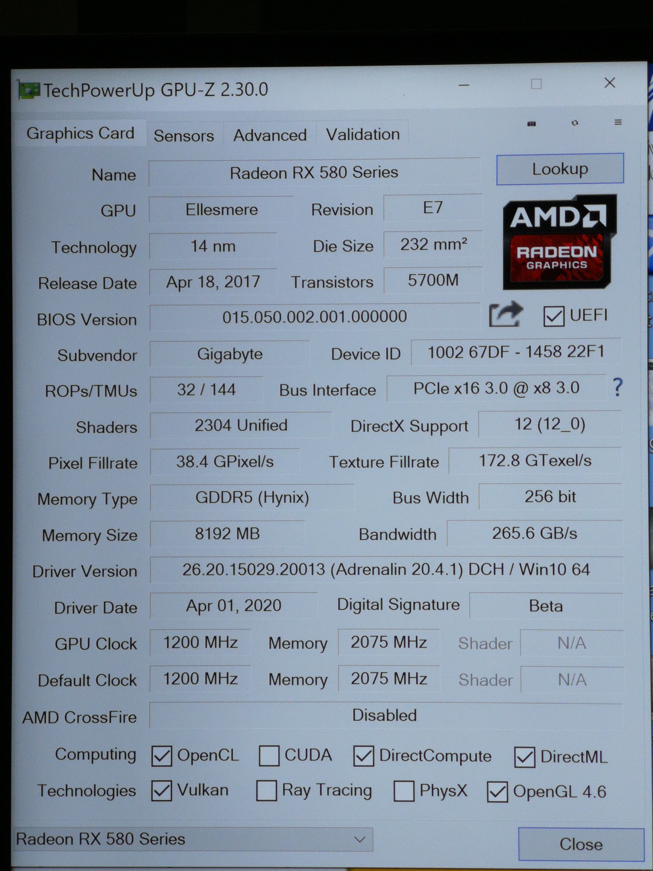

Warum ist die PCIe Anbindung nur 8x? Sollte diese nicht 16x sein?
Sie ist doch eh 16x angebunden, oder?
Ich glaube das mit den 8 Lanes liegt an der APU, wenn du Battlefield 5 ruckelfrei spielen willst,
musst Du den Prozzi und den Arbeitsspeicher aufrüsten....
Mindestens 6 Kerne und 16GB...
LG Chris
