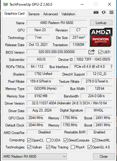

Was du mal schauen könntest, GPU-Z runterladen und schauen was für eine BIOS Version auf der Karte installiert ist und ob diese bei Techpowerup auch als BIOS gelistet ist.
Ich hatte auch mal vor das BIOS für die MSI Karte herunter zu laden und nochmals zu flashen, bin ich bisher aber nicht zu gekommen.

Wo sehe ich die BIOS Version auf der Seite?
https://www.techpowerup.com/gpu-specs/asus-dual-rx-6600.b9274
VGA BIOS Collection, oben.
Hier mal der direkte Link: https://www.techpowerup.com/vgabios...l=RX+6600&interface=&memType=&memSize=&since=
Es sind zwei bekannte BIOS Files gelistet wie ich sehe.
Eine hat die Kennung: 73FFHB.20.3.0.30.AS03
Scheint eine ältere zu sein, ist vom 30.07.2021
die andere ist: 73FFHB.20.3.0.30.AS05
vom 01.12.2021
Auf den ersten Blick kann ich nicht erkennen was da anders ist. Werte scheinen mir alle gleich zu sein.
Wenn du von sowas aber keine Ahnung hast, würde ich dir eher raten die Finger vom GPU-Bios flashen zu lassen, da, wenn was schief geht, die GPU zum teurem Briefbeschwerer werden könnte.
Wenn dir das egal ist und du dir das zutraust würde ich die vom Dezember probieren.
Ich habe die GPU-BIO gefascht, hat sich allerdings nichts verändert :(
