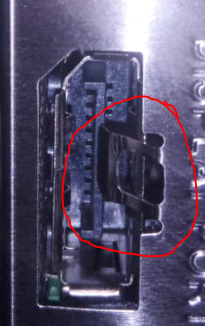

Ich hab noch 2 Bilder von IO Blende Mainboard und HDMI-Ausgang GraKa hinzugefügt.
Du siehst doch hier ganz klar, dass das IO Shield direkten Kontakt mit dem Inneren des DP Anschlusses herstellt.
Das ist so alles andere als richtig.
Sitzt das Board richtig drin? Die Abstandhalter sind alle korrekt gesetzt?
Wenn du das Ganze mal ausserhalb des Gehäuses (auf einem Karton) aufbaust, kannst du einen Fehler in diesem Zusammenhang eliminieren.
Diese IO-Nase habe ich mal ganz frech herausgebogen... Hat erstmal nichts gebracht.
