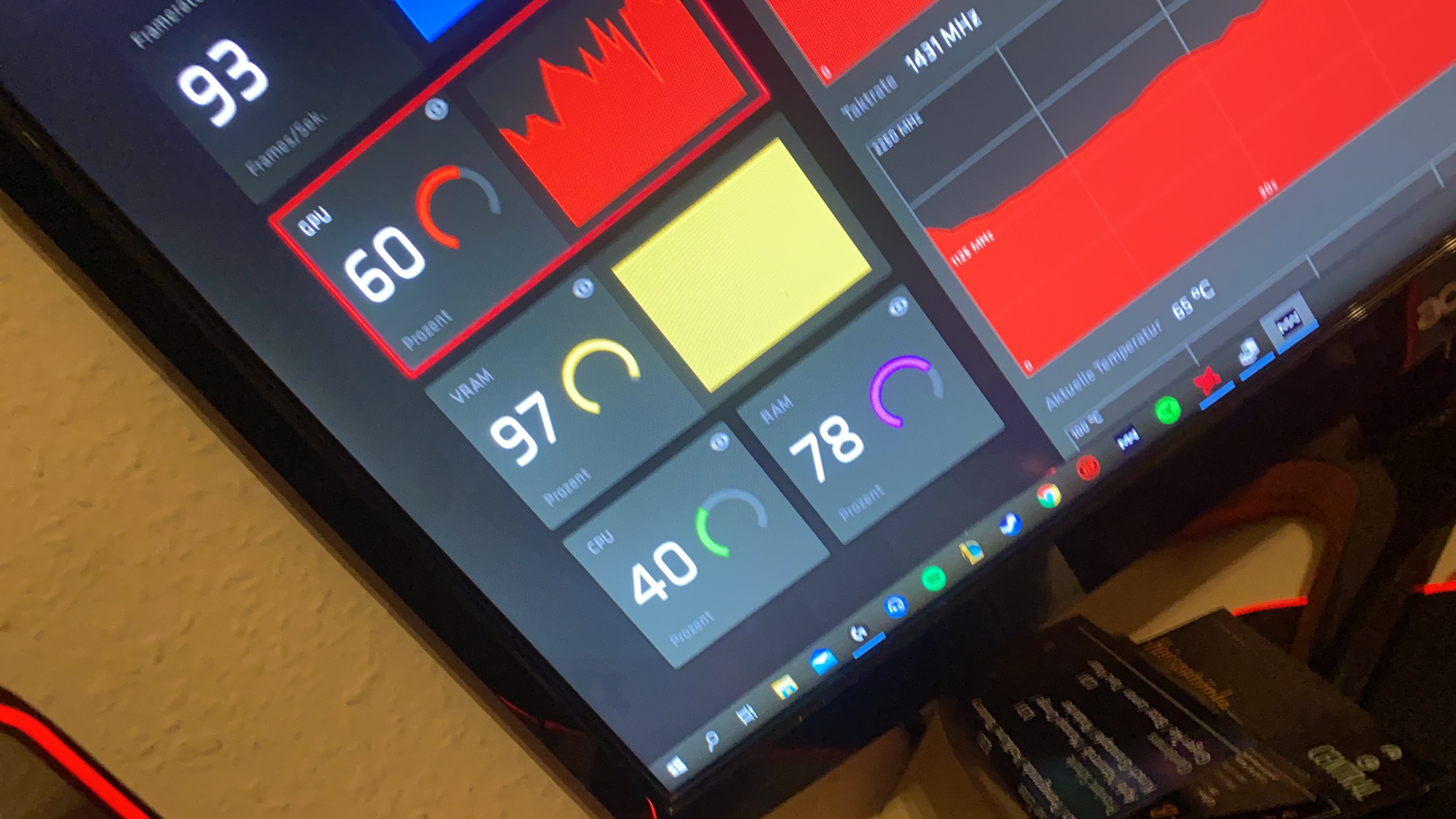

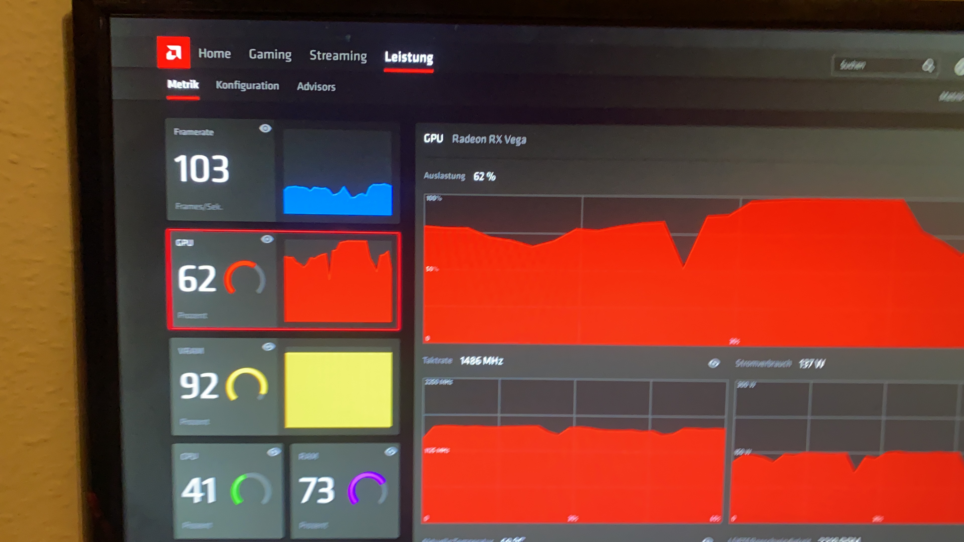

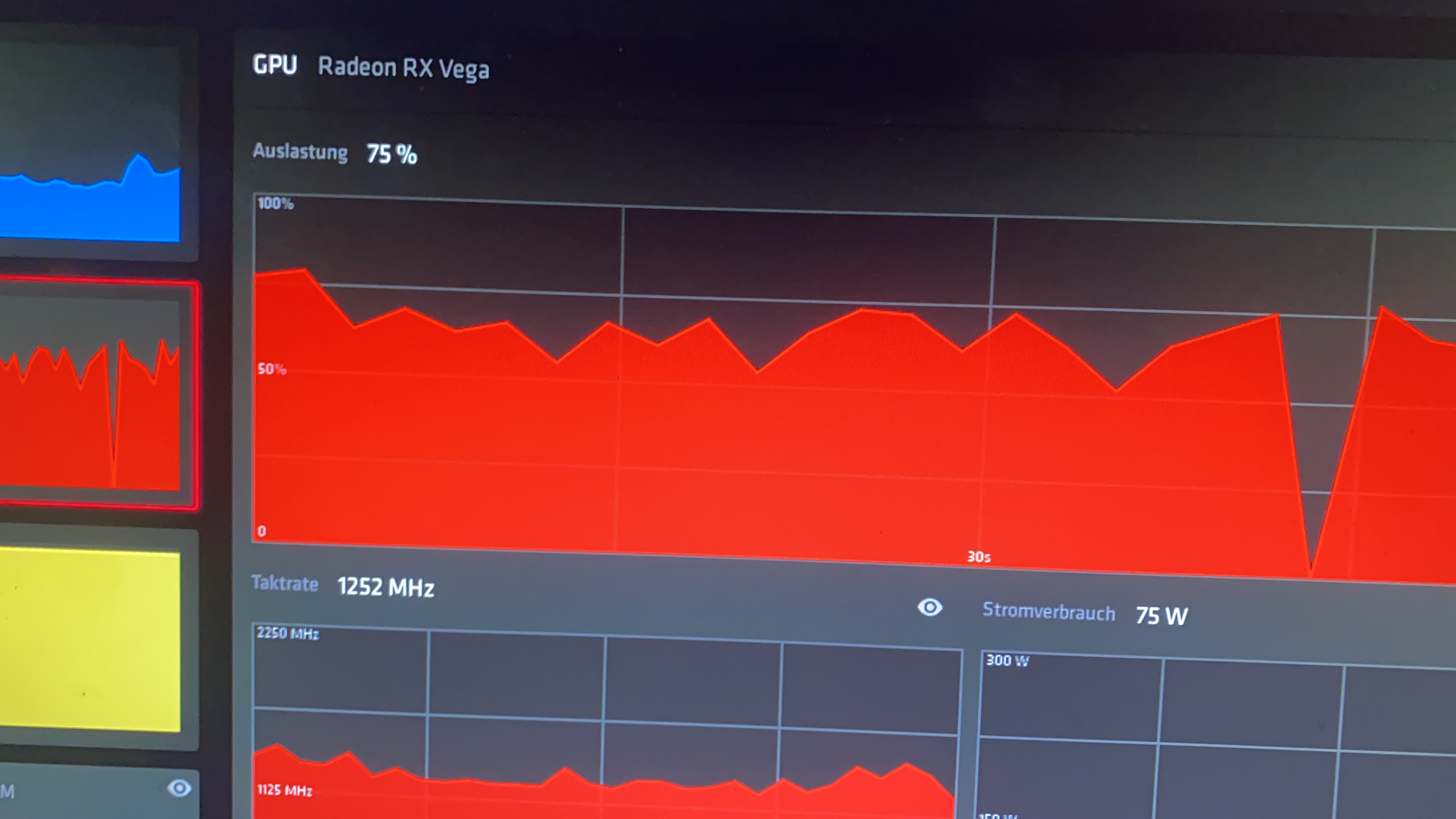

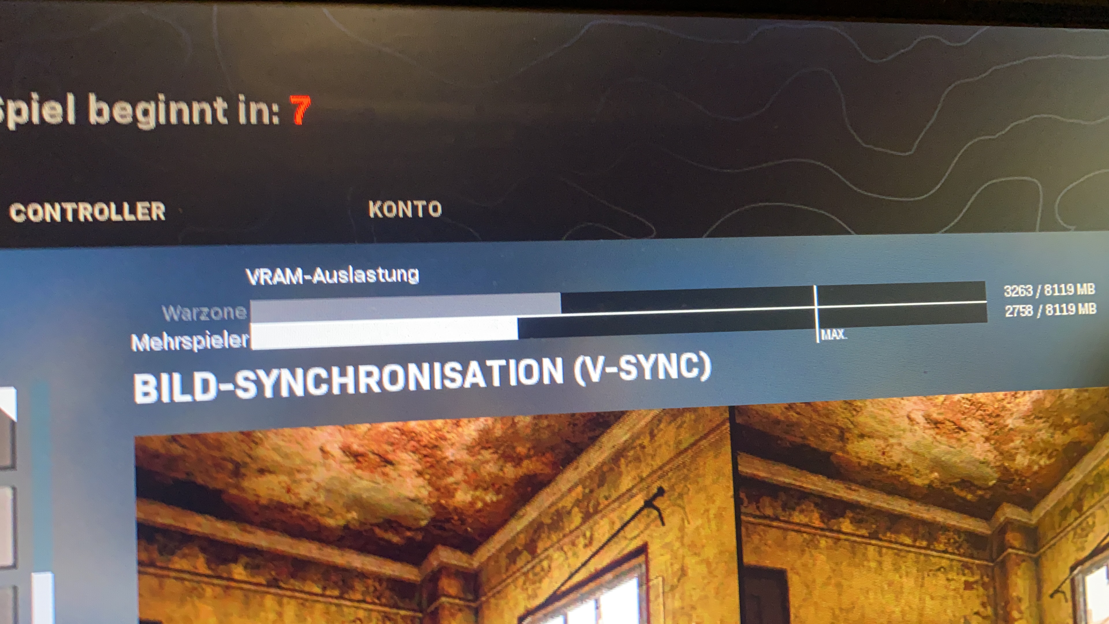

2. Beschreibe dein Problem. Je genauer und besser du dein Problem beschreibst, desto besser kann dir geholfen werden(zusätzliche Bilder könnten z.b. hilfreich sein):

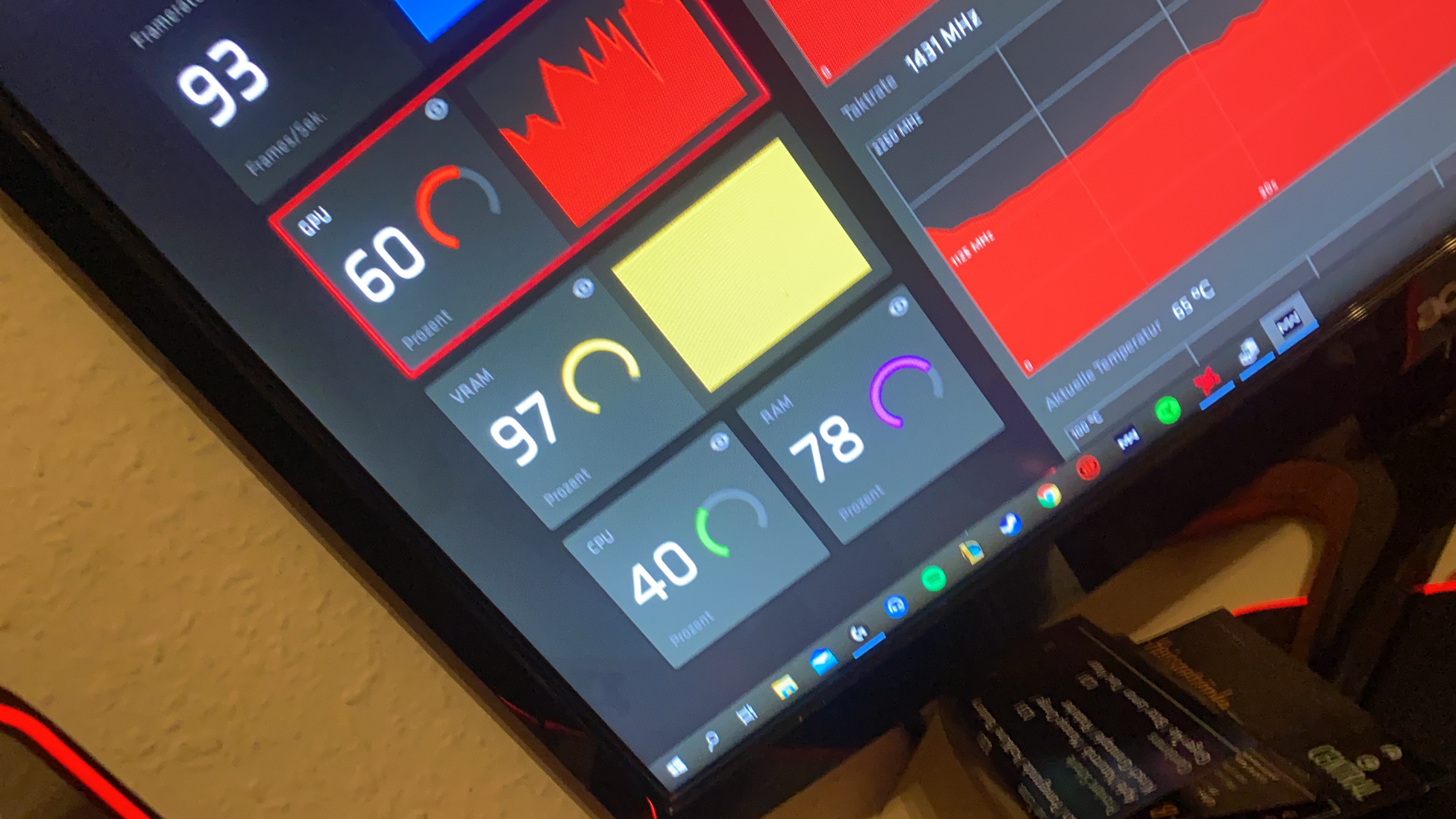

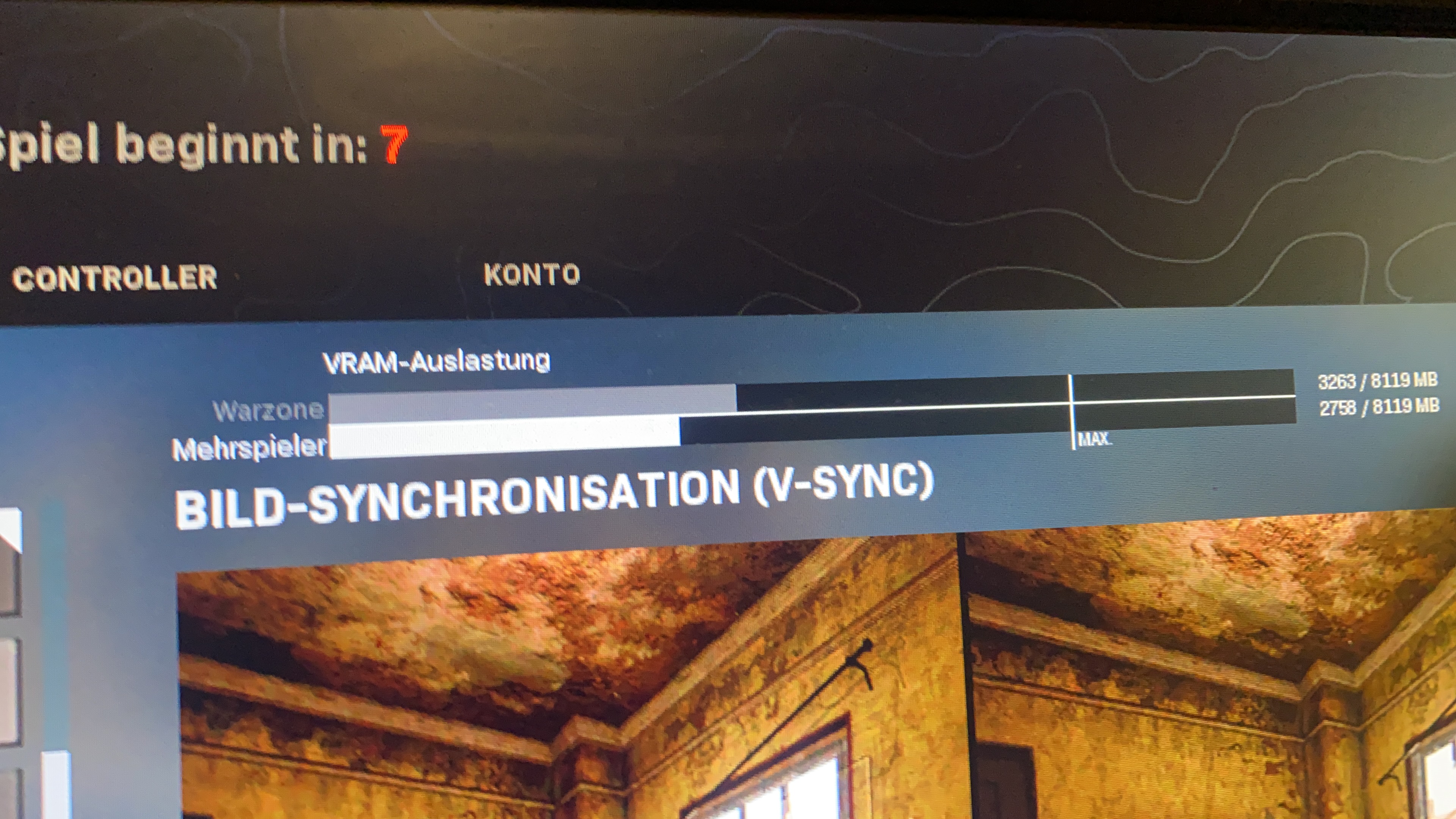

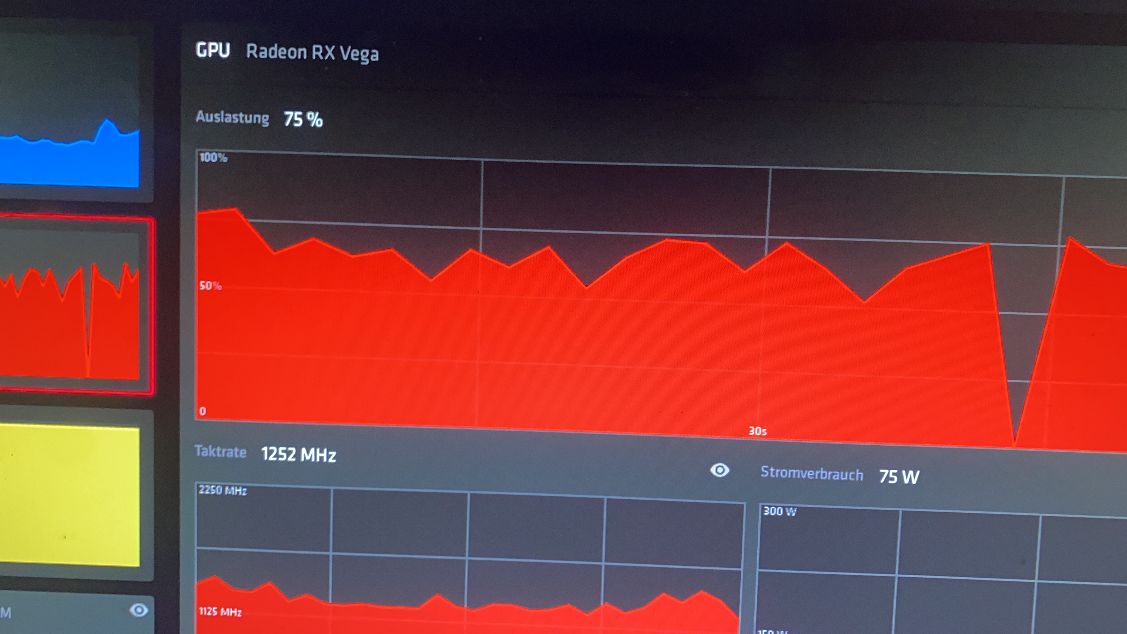

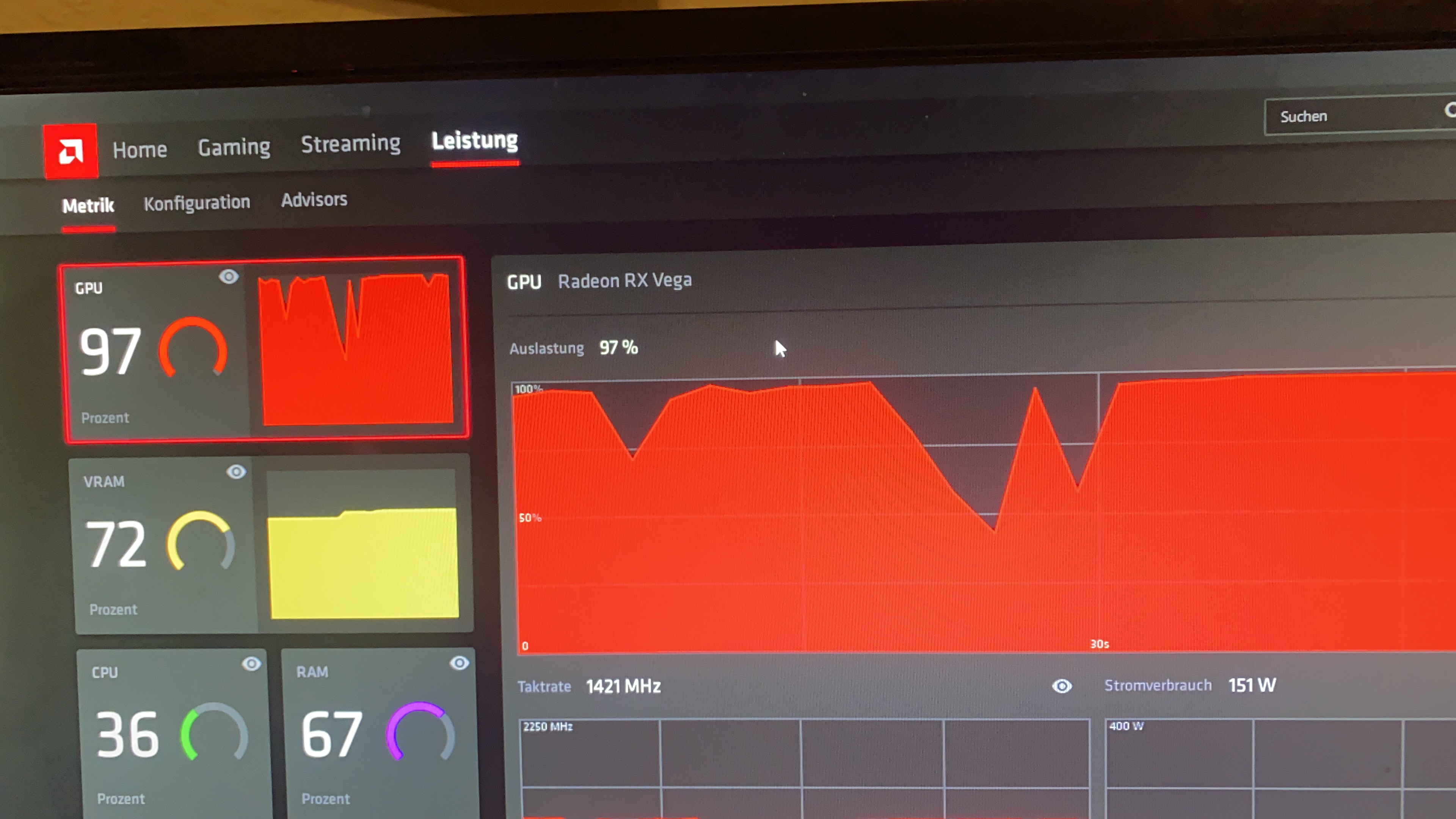

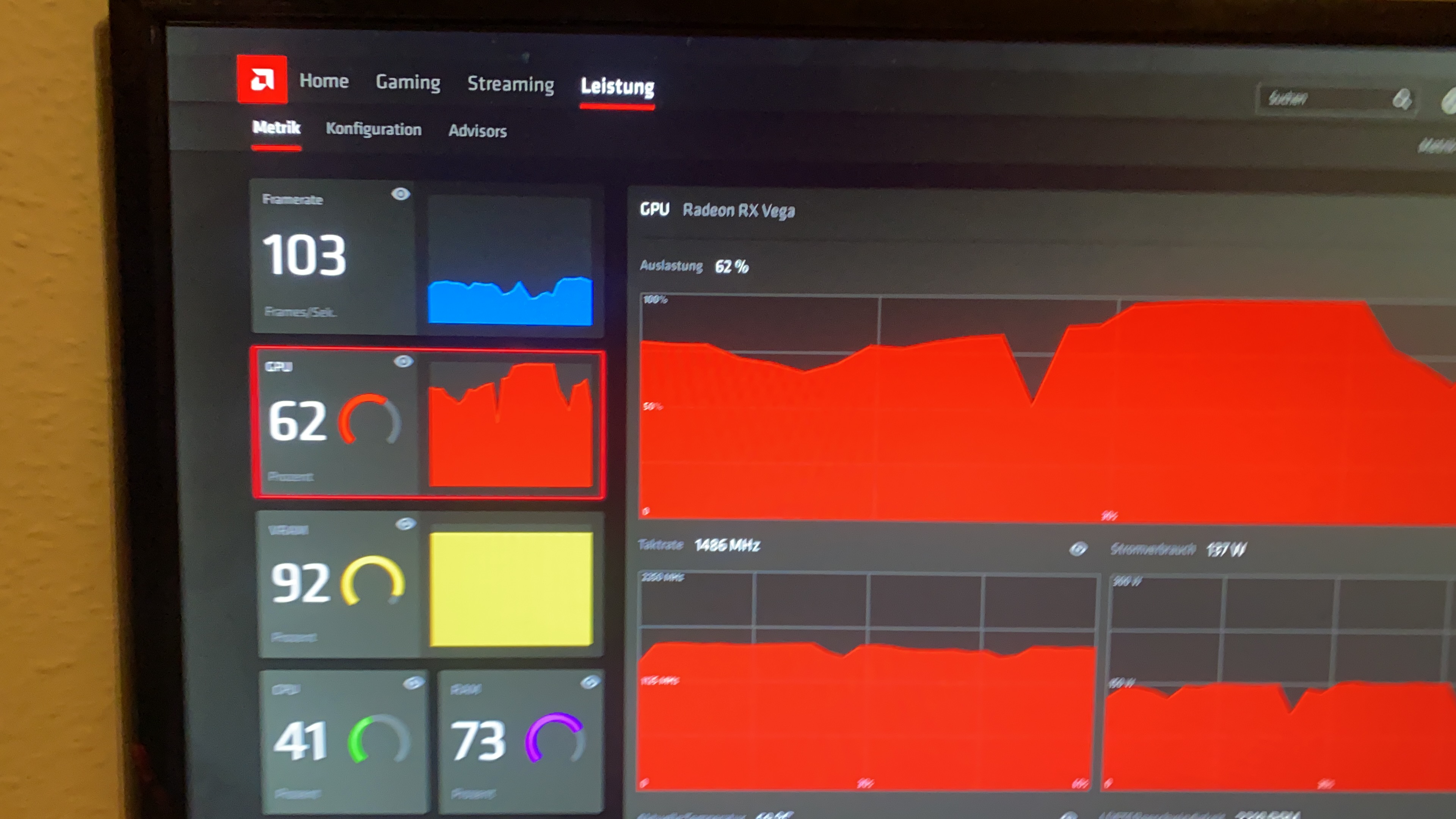

Seid dem Wechsel meines Gehäuses vor ca 4 Wochen Hat sich Anfangs Warzone extrem aufgehängt. Nicht direkt sondern nach c.a 1-2 Stunden Spielzeit hat es angefangen immer wieder innerhalb 4-5sekunden n mini Standbild zu geben. Um dies zu umgehen habe ich meine Grafikkarte übertaktet und dieses auf Basis eines Youtube Videos gemacht, welches auch genau die Übertaktung der Vega 56 beschreibt. Alles nur mit der Software von AMD. Da dies mir mehr probleme brachte als besserungen, habe ich dies Rückgängi gemacht (C.a nach 1-2 Stunden bereits). Nun aber habe ich seid dem damit zu kämpfen, dass sich mein PC teilweise in Loggingsscreens aufhängt. Alles bleibt stehen selbst wenn ich auf meinem Desktop auf "aktualisieren" gehe bleibt dieses Fenster weiterhin im BIldschrim bereich geöffnet und lässt sich nicht schließen. Ich habe bereits Warzone von neu Installiert und auch meine AMD Software komplett deinsatlliert und wieder instaliert, vergeblich. Heute sogar als ich eine Runde Lol zocken wollte hat es sogar am Ende des Games wieder gehangen(Die Runde liess sich nicht schließen). Ich musste aufgrunddessen schon mehrere Male meinen PC über den Power Button schliessen und wieder öffnen. Ale Treiber sind aktuell Windows Updates sind auch keine Verfügbar. Ich bitte um Hilfe. Anfangs dachte ich dass vielleicht eine Komponente von meiner Hardware nicht klarkommen würde, aber keines von diesen ist wirklich Überlastet. die Werte bewegen sich stest beim Spielen zwischen 50-70 %. Die Grafikkarte kommt beim Warzone spielen hin und wieder auf 92-93% aber wirklich Heiß wird sie auch nicht. Die GPu auslastung ist komischerweise nur so hoch senn ich ein Spiel beginne ider grade schliesse. ingame ist der Wert relativ normal. Die Vram auslstung sehe ich aber grade dass die ingame bei normalen einstellungen auf 97% ist.
