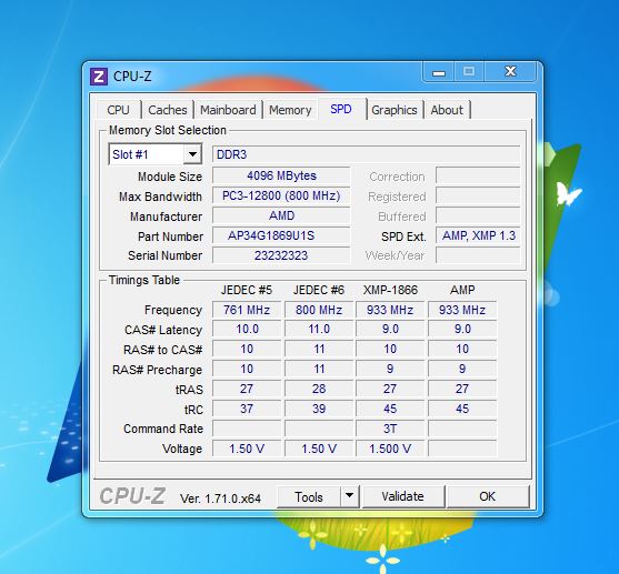

habe mir jetzt amd peformance ram 1866 8gb kit eingebaut und mit amp geladen. einstellungen sind erkannt und ok.
in spielen werden texturen ab jetzt deutlich schneller geladen und werden nicht mehr direkt vor einem aufgebaut. Sieht schick aus aber die ruckler sind noch da. die fps brechen extrem ein. Muss ich vielleicht im bios aufgrund des amp profils noch etwas manuell deaktivieren ?

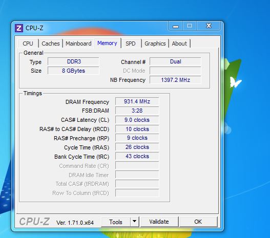

hier ein paar screens von cpu-z

Amp stellt sich ja automatisch ein. automatisch steigt der takt auch von der cpu. Das heißt quasi ich habe durch xmp oder amp die cpu übertaktet und zwar automatisch. Wenn generell die cpu übertaktet dann stellt man doch auch alles mögliche aus im bios. Muss ich das beim amp profil nach dem laden auch machen ?
Meine Cpu auslastung in battlefield 4 ist extrem hoch. Die geht manchmal an die 100 %.:(
Also AMP/ XMP allein sorgen nicht dafür, dass deine CPU übertaktet wird (wäre sehr schlecht). Stromsparfunktionen gehören im Normalfall an auch wenn übertaktet wird (zum austesten des Takt Limits, können diese deaktiviert werden).
Ja BF4 100% CPU Auslastung, da hast du quasi dein Limit, deswegen brechen dir deine min FPS ein.
Kompensieren kannst du dass, indem du einige Effekte deaktivierst und/ oder CPU OC betreibst. Besseren RAM hast du nun schon. Wenn deine CPU jetzt am Limit ist, wird dir eine andere Grafikkarte(GTX970 z.b.) nix bringen!
