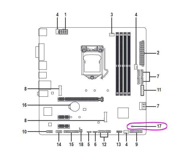

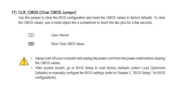

Lass mal nur ein (1) RAM Modul in Slot "Dimm_A2",
dann machst du so ein BIOS-Reset (CMOSClear),
mit Jumper setzen bzw die hierfür erforderlichen PINs überbrücken.
Steht im Handbuch wie das geht, Seite 19.
Danach startest du auch so das System, mit nur dem einen Modul.
Der PC sollte vom Strom getrennt sein für das Bios-Reset (CMOSClear).
Die Karte drin lassen.

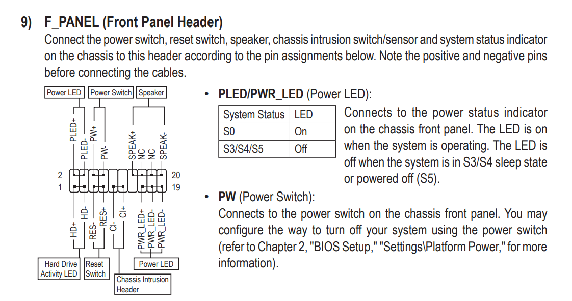

Ich habe den Speaker angesteckt und kriege ein Piepston was ist dass?
Alles gut @wrglsgrft ich verstehe dich ich Probier es gerade alles aus hatte keine Zeit vorhin.
Der Piepston ist 5 mal Kurz also entweder die Gpu oder der Prozessor
