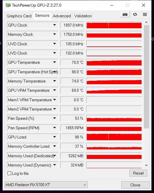

Sind die Temps gut unter volllast ?
Hab Borderlands 3 angehabt.
hab den Lüfter zwar auf 53% was noch geht von der Lautstärke alles was darüber ist , ist mir zu laut.
( Standard Bios ) weis nicht ob ich auf Silent Bios gehen soll..
Hab auch leider bei Games leichte Mikroruckler hatte ich vorher mit meiner 1070 nicht.
