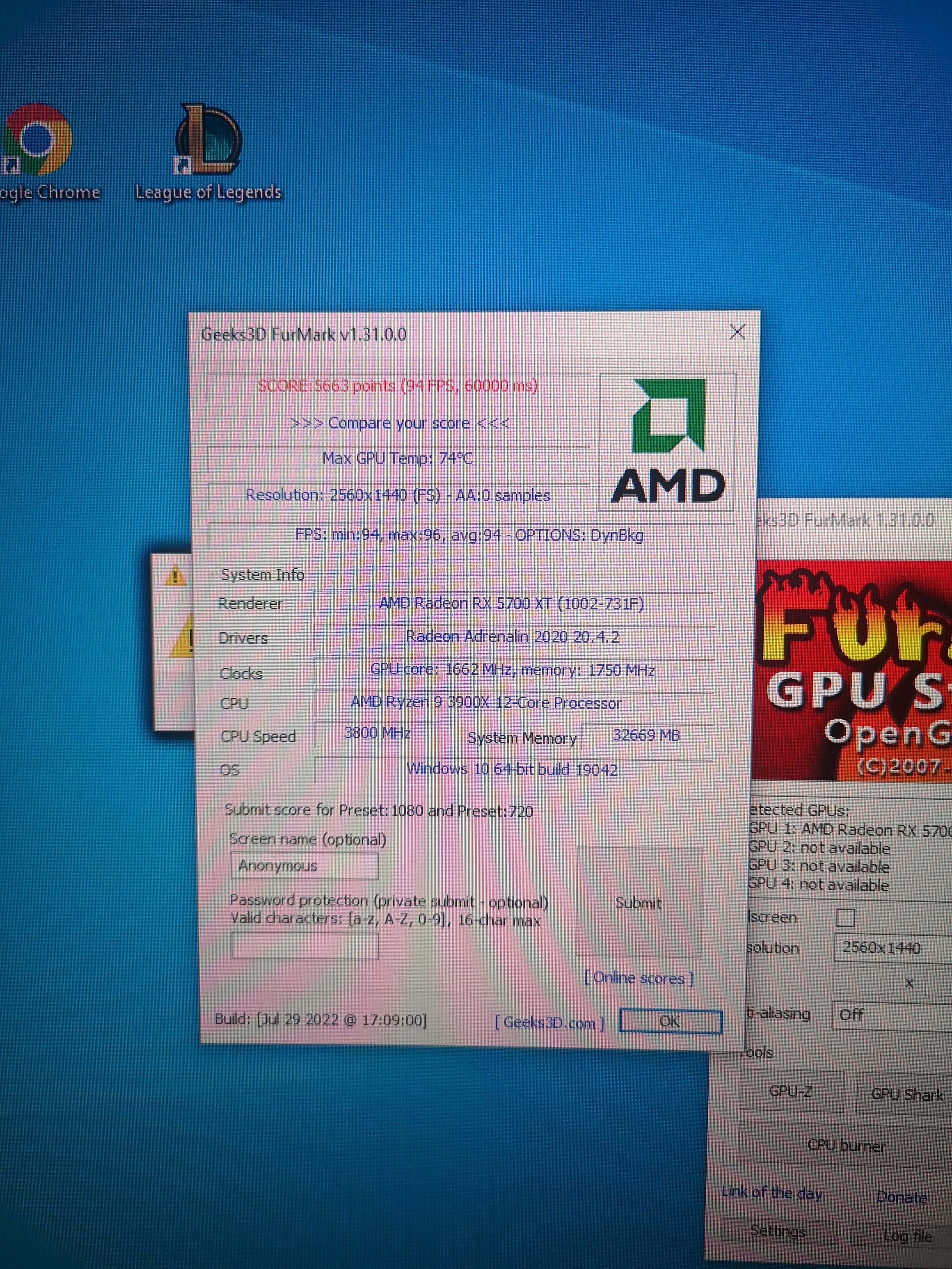

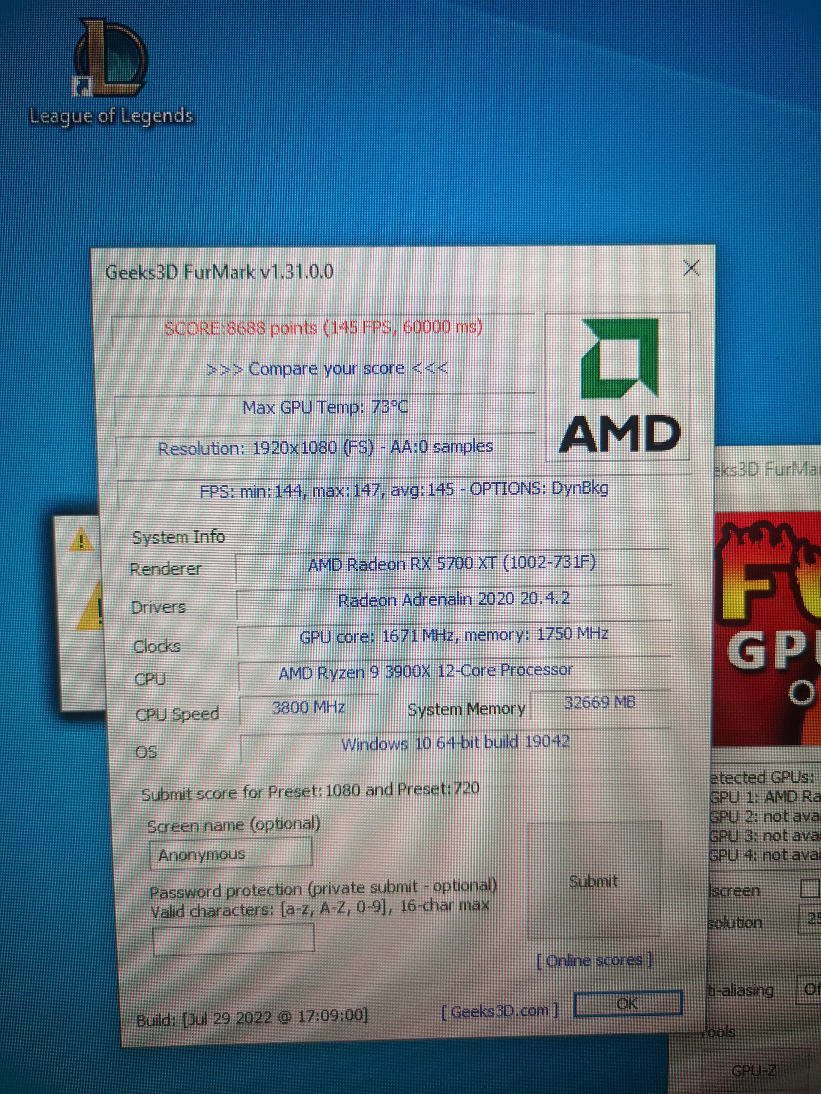

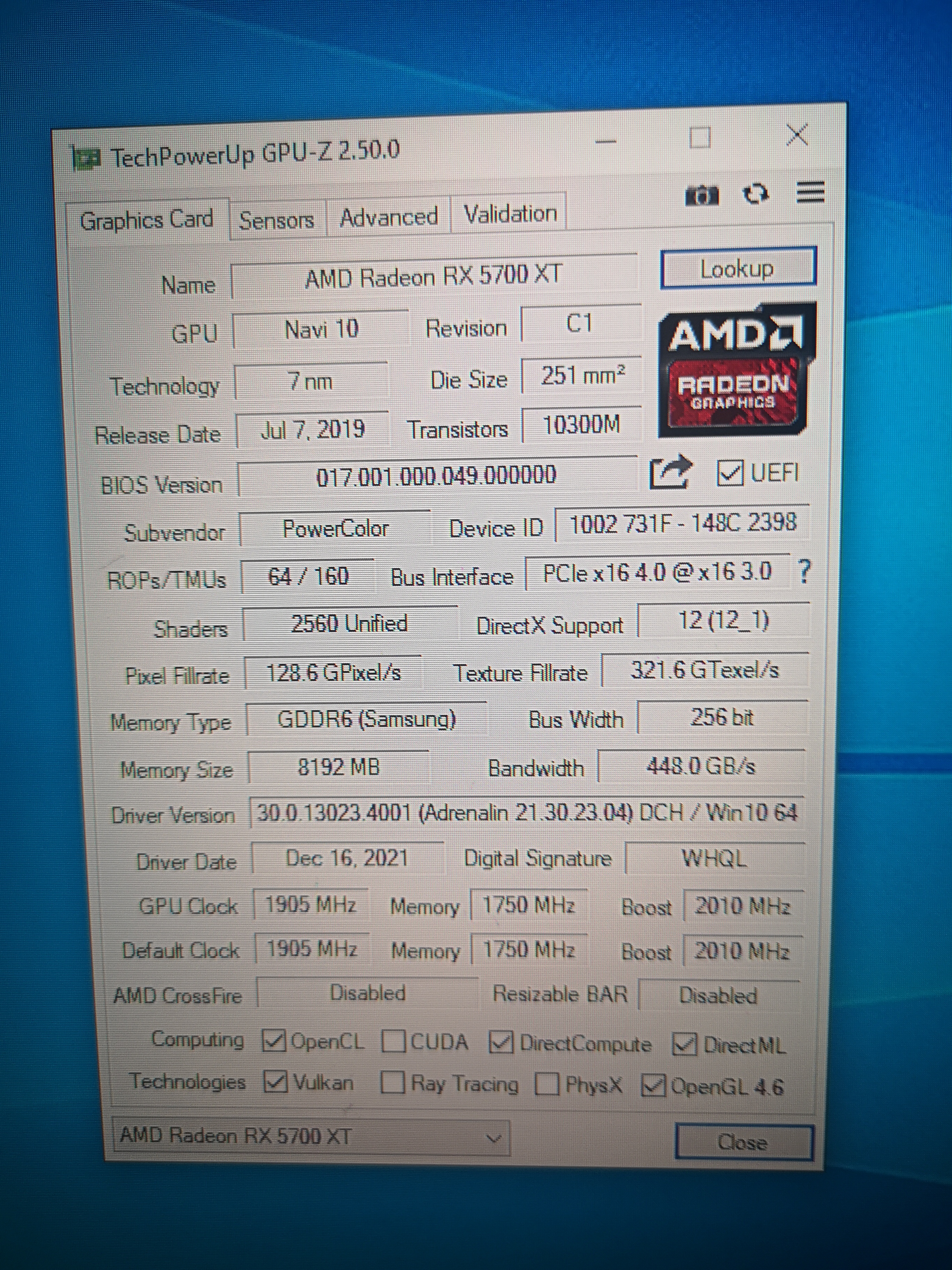

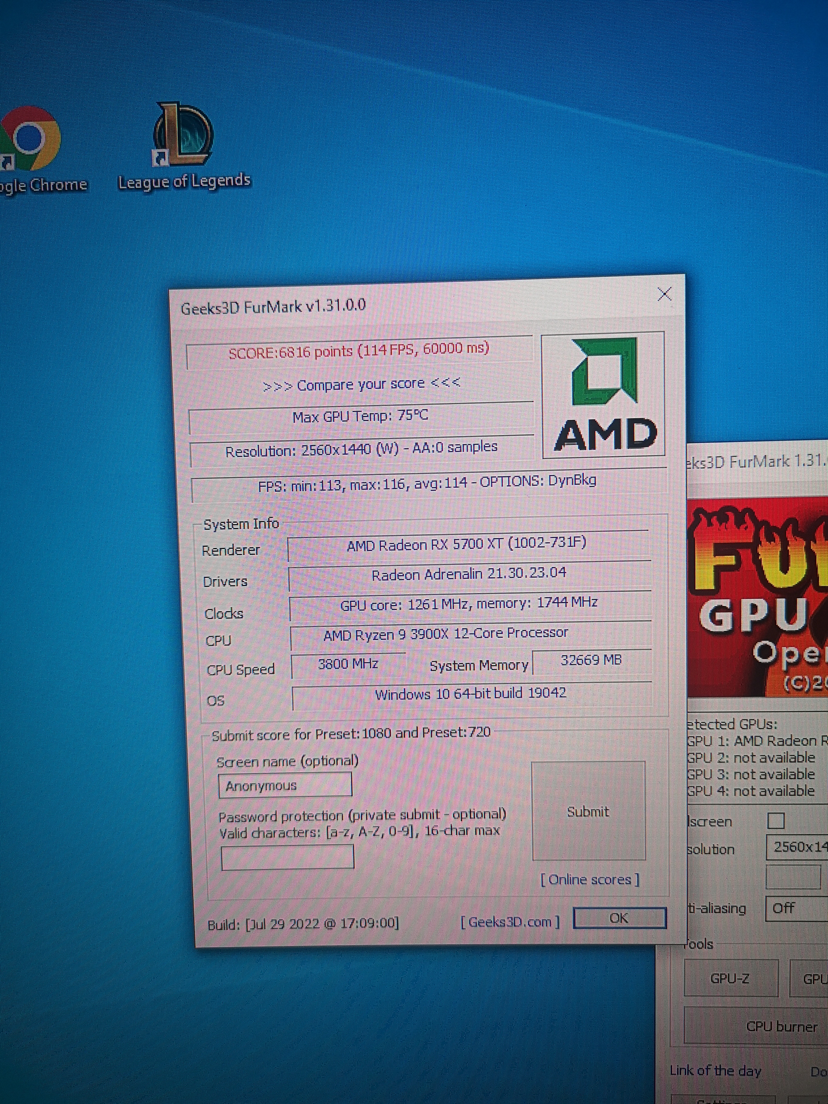

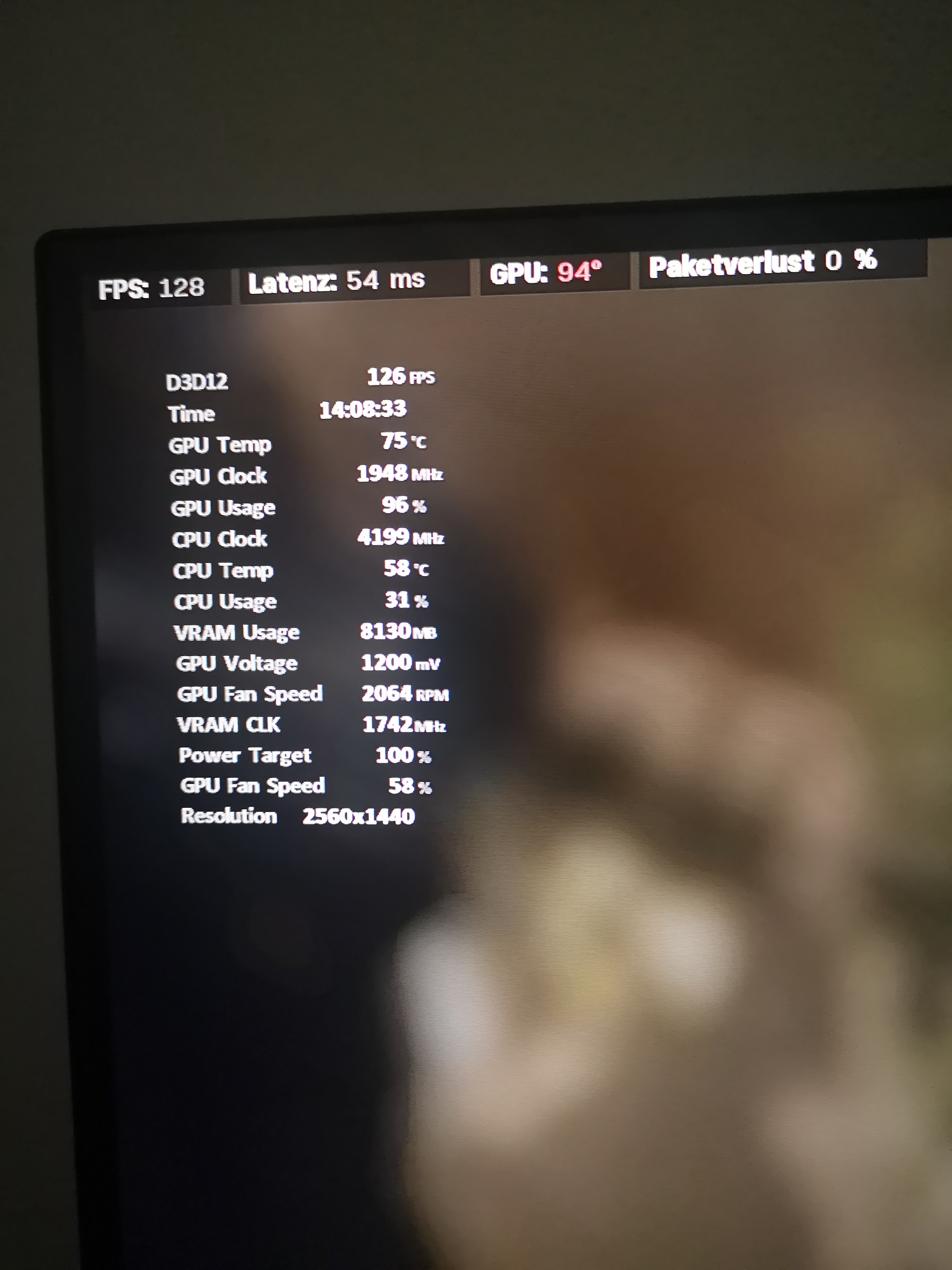

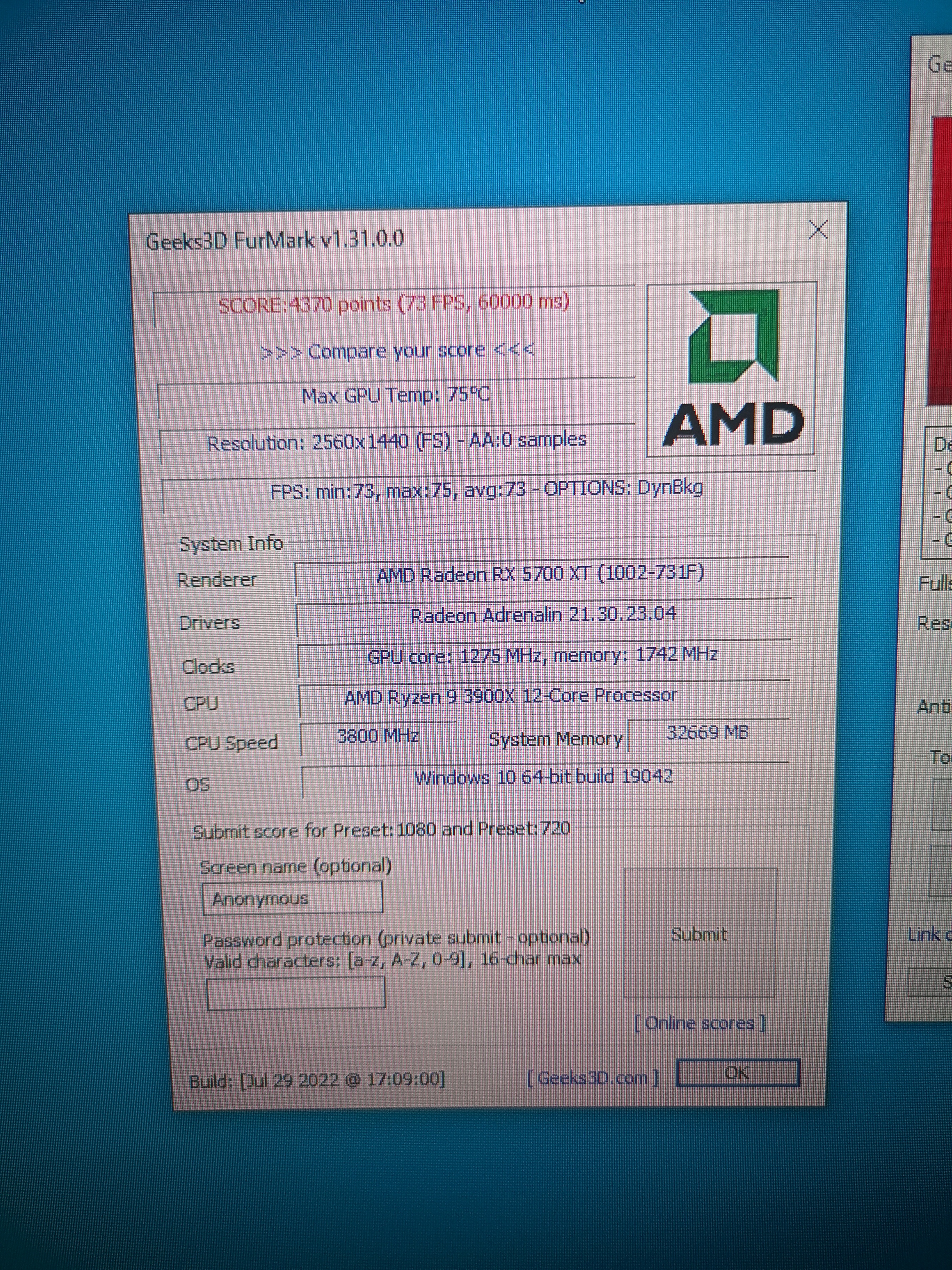

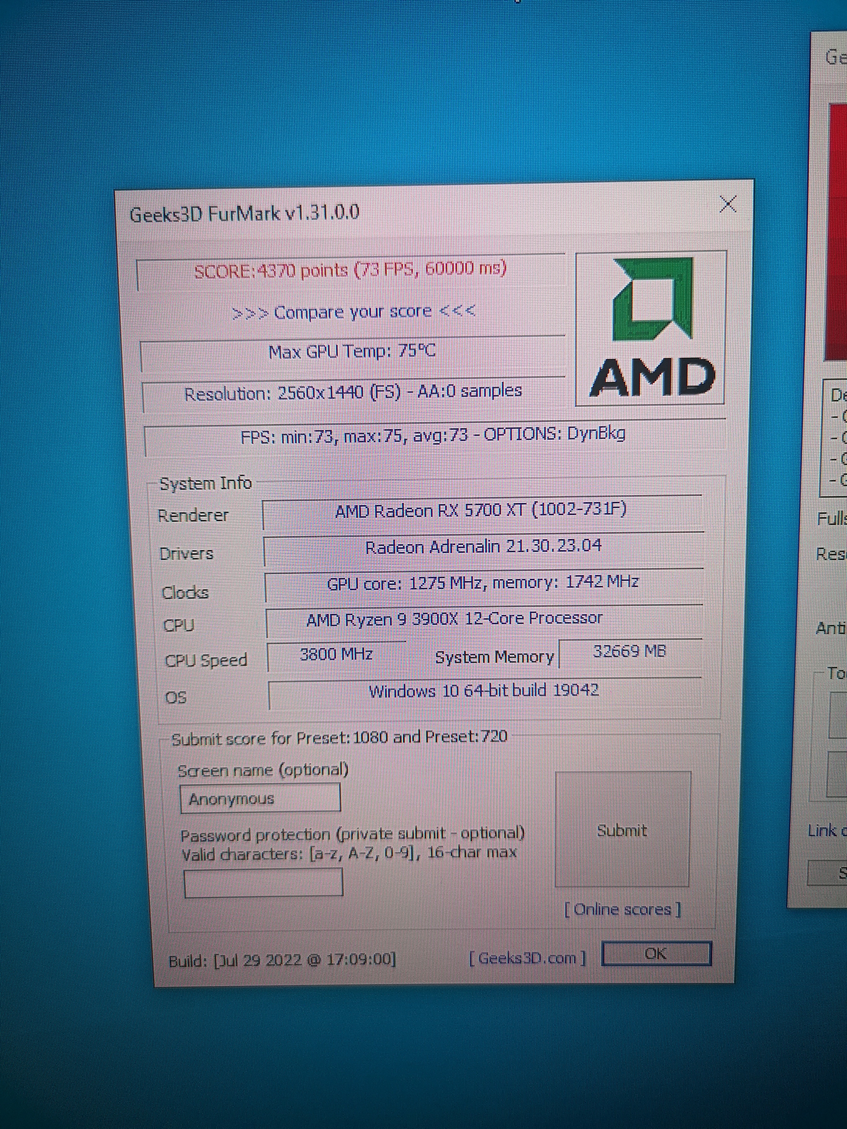

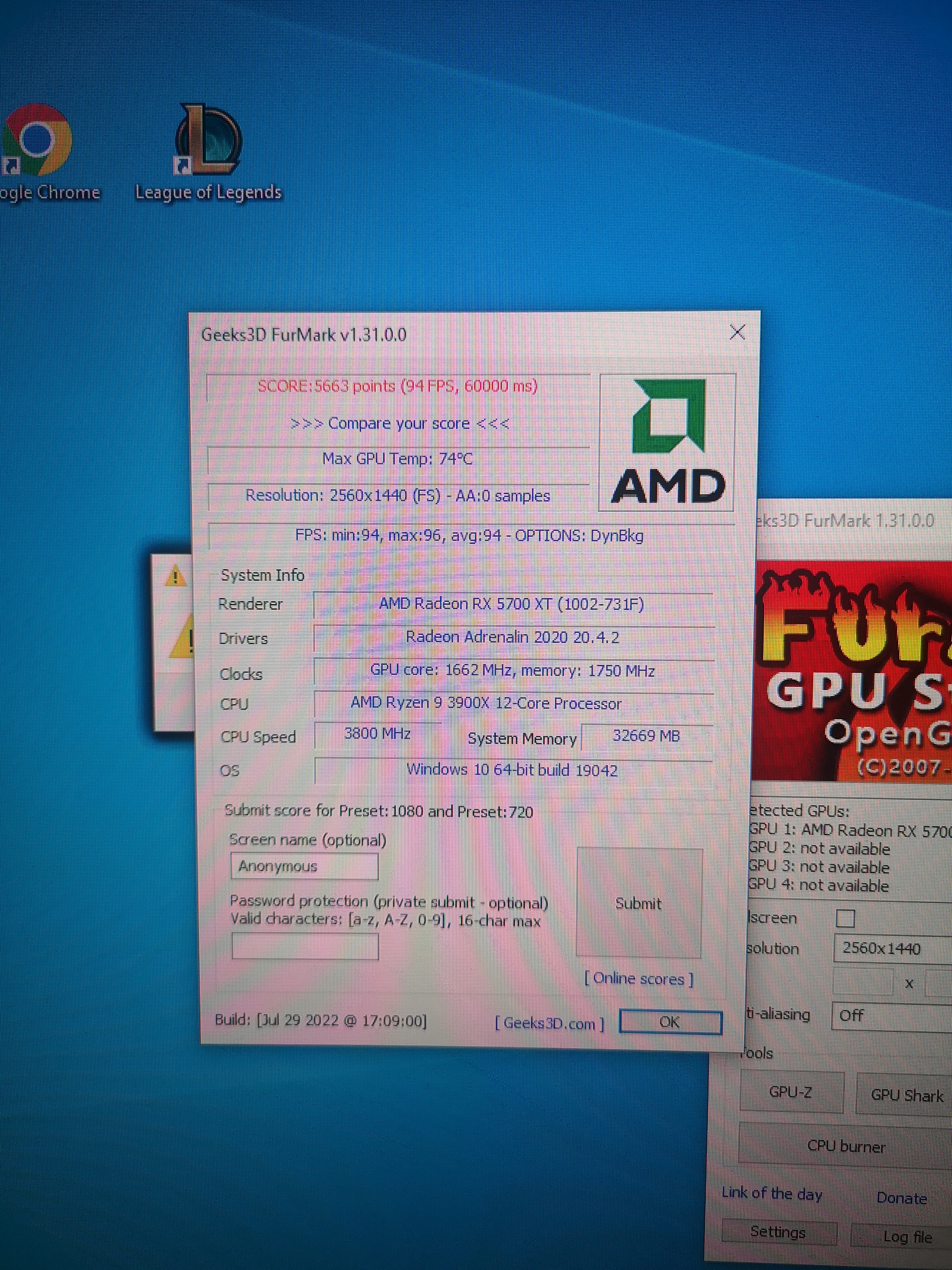

Hallo Liebe Gemeinde.

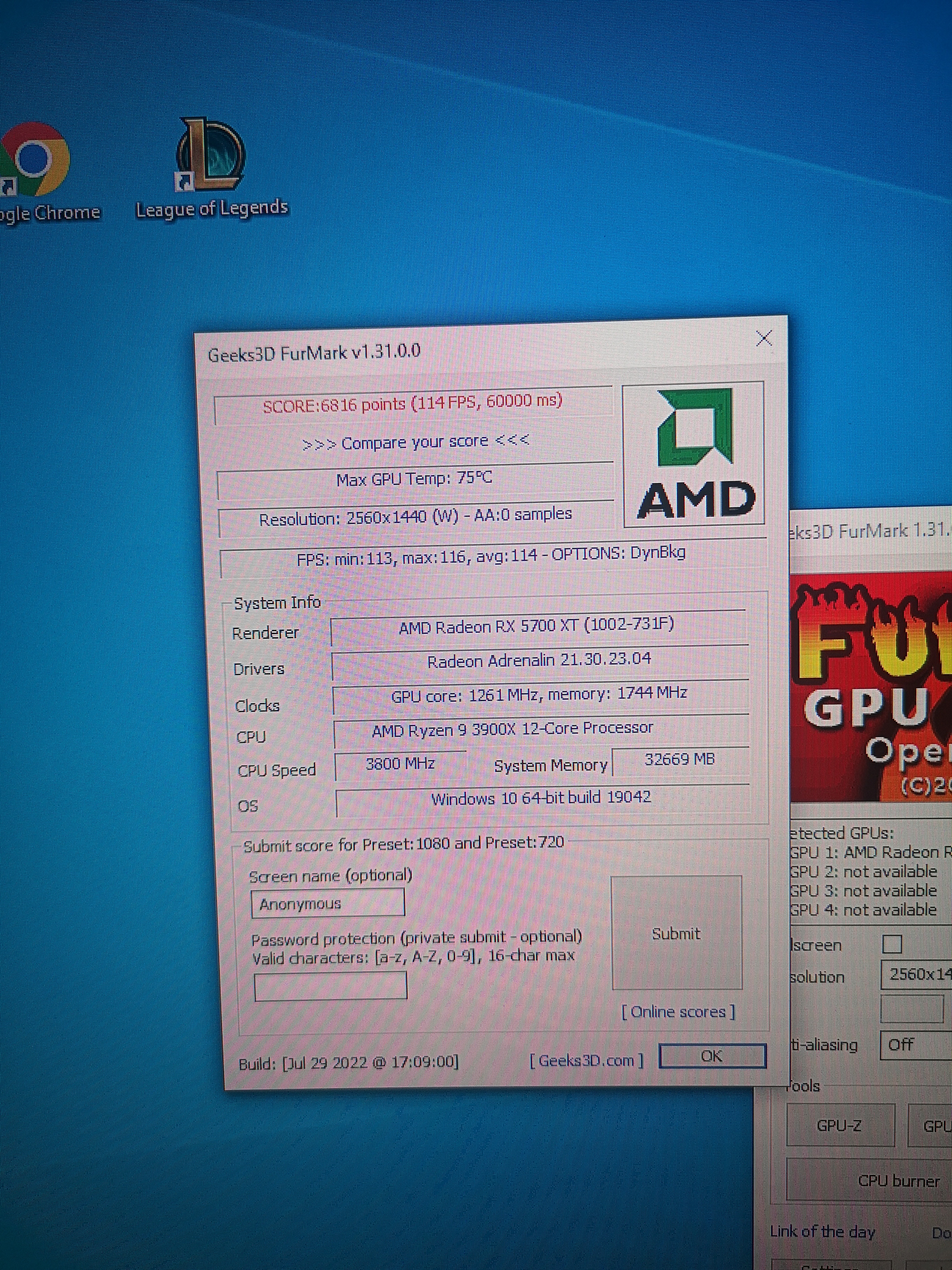

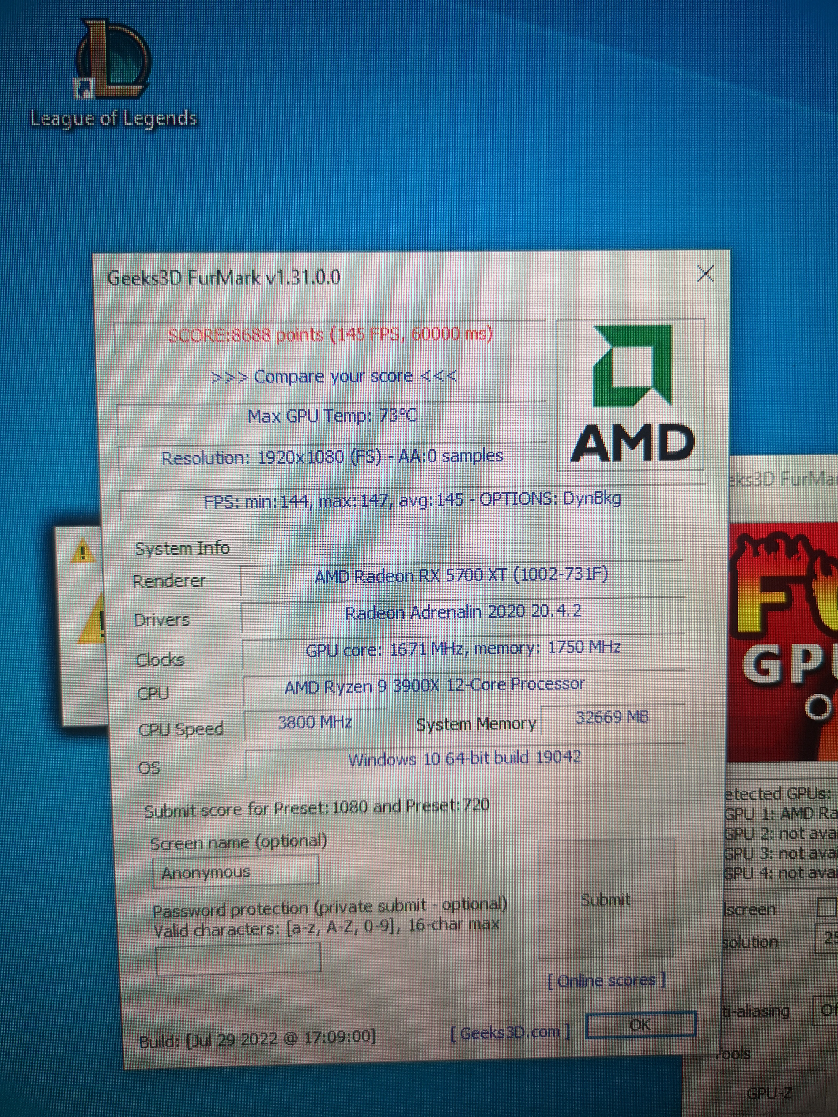

Habe das Problem das wenn ich Call of Duty Warzone Spielen will das der Monitor Flackert generell aber auch im Windows Idle oder anderen Aktionen dort aber seltener. Treiber wurde Deinstalliert und Frisch Installiert. Immernoch keine Besserung. Treiber wurde auf das letzte update zurückgesetzt auch nicht besser. Alle Bildschirm Optionen Ausprobiert 1080p 1440p mit jeweils 60 hz 144hz und 165hz flackert immernoch. Funmark schreibt einen niedrigen Clock mit 1200 und paar zerquetschte im Stresstest. bei GPU Tweak 3 Zeigt er ingame vollen core an. ich kann mir nicht erklären woran es liegt ingame auch alle grafikoptionen ausprobiert alles von och auf normal gesetzt etc. es flackert und flackert.. Komisc ist auch das die 2 Furmark Tests Untersciedlicen Core aufweisen einmal mit 1275mz und eine stunde später mit 1671Mhz.. Es sceint alles Normal zu sein ist aber doch wie Verhext..

Kleiner Hinweis.. 1920 sind horizontal... Und werden mit 1080p dargestellt... Und bei den 2560 sind es 1440p.

Der verwendete Treiber ist ja uralt, hat das einen Grund?
Reaktionen: MaW85 und xxMuahdibxx
Ein Mainboard BIOS verändert aber nicht die Funktionsweise der GPU..
Doch, den ich hatte bei einen ASUS C6H ein fehlerhaftes BIOS das auch zu fehlern der Grafikkarte führte.
Die angaben zu deinen verwendeten Treibern sind irgendwie unklar. Hattest du die aktuellste Version getestet?
https://www.amd.com/en/support/grap...d-radeon-rx-5700-series/amd-radeon-rx-5700-xt
Die Version in den Screenshots sind jedenfalls zu alt. Ich bin mit meiner 6700XT noch bei der "Adrenalin 22.5.1 WQHL". Genau weil ich mit aktuelleren Treibern auch ein Flackern unter Windows und Ruckeln bei der Video-Wiedergabe hatte.
Den aktuellsten 22.10.3 konnte ich bisher noch nicht testen.

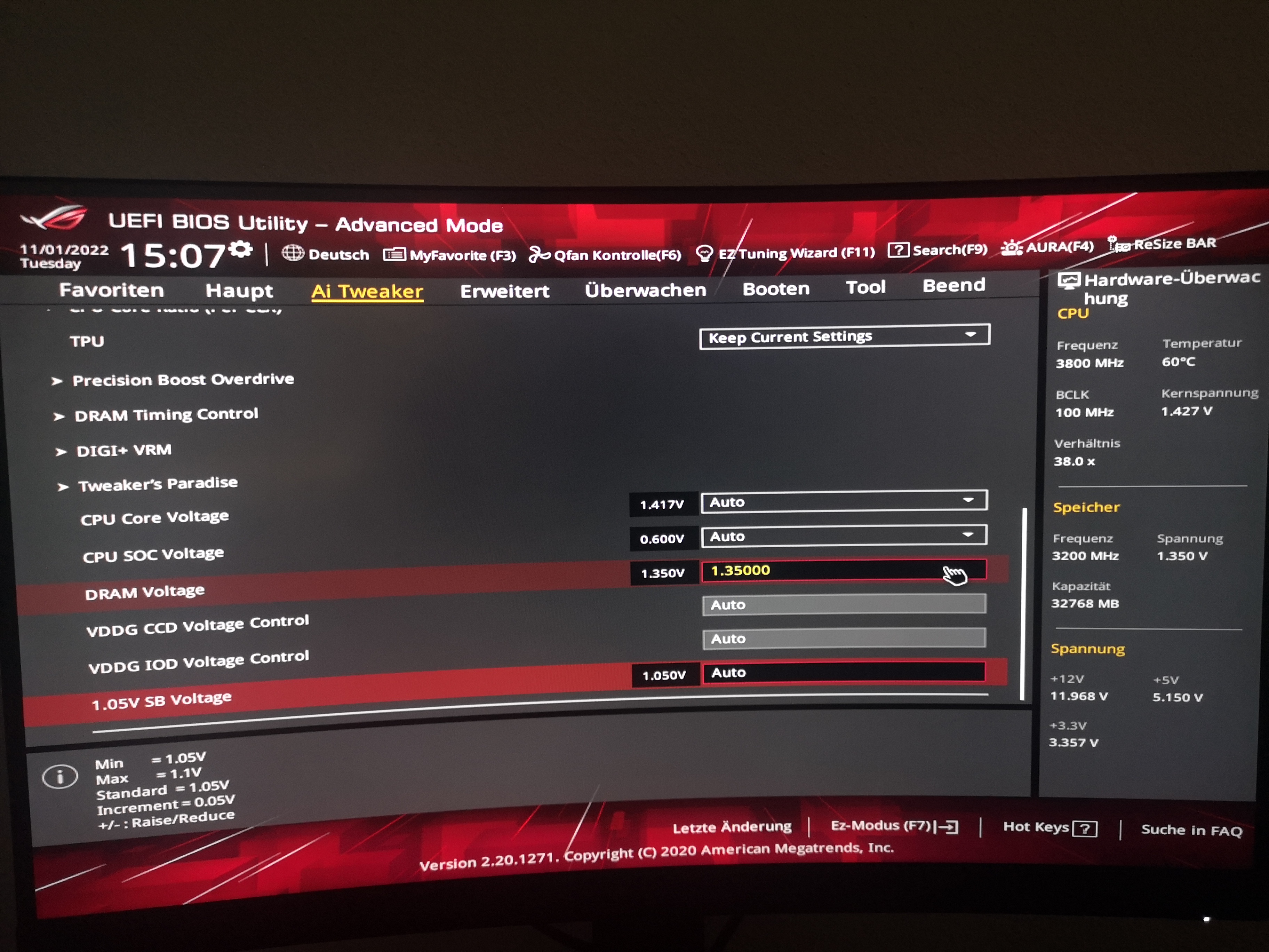

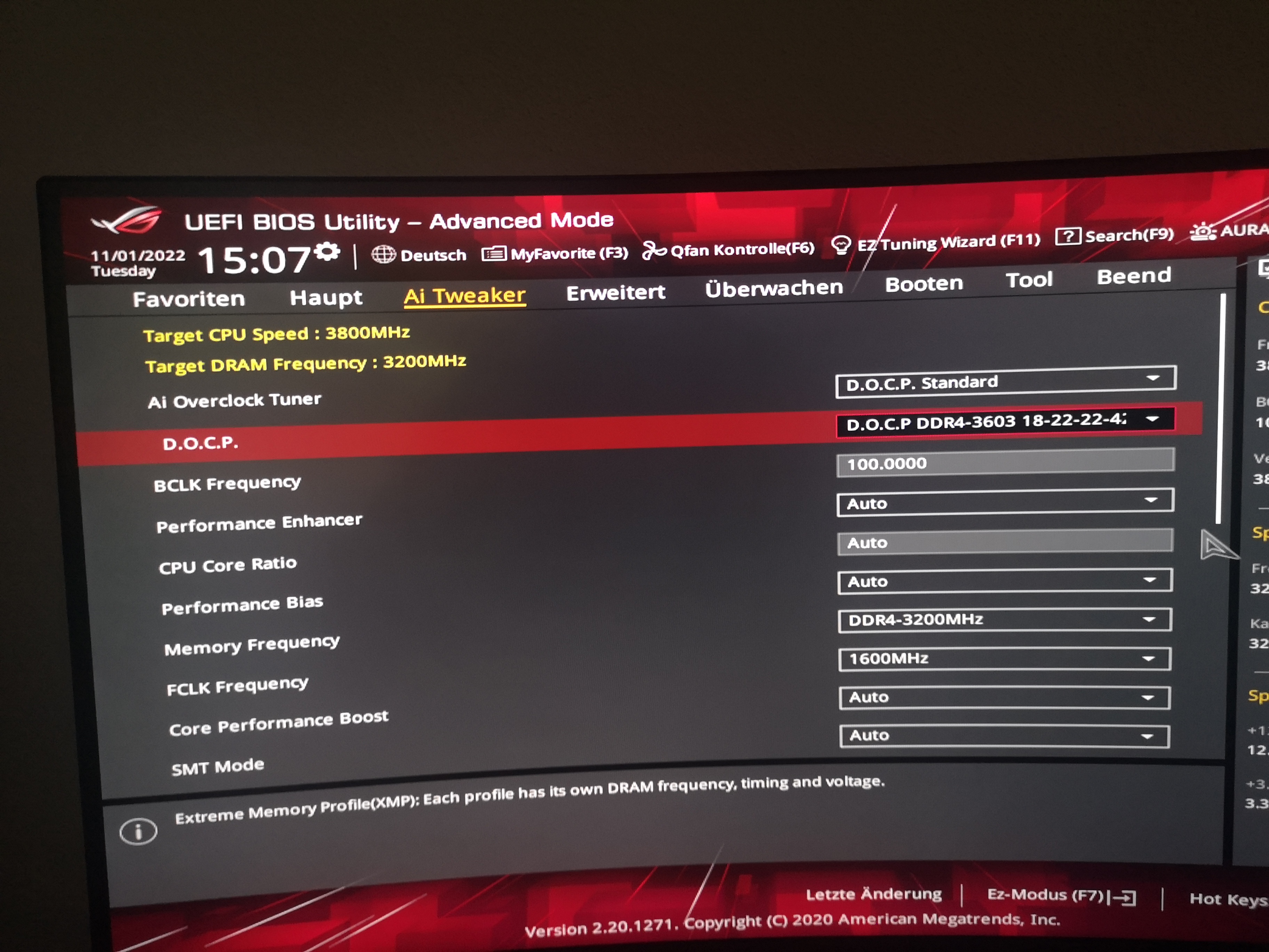

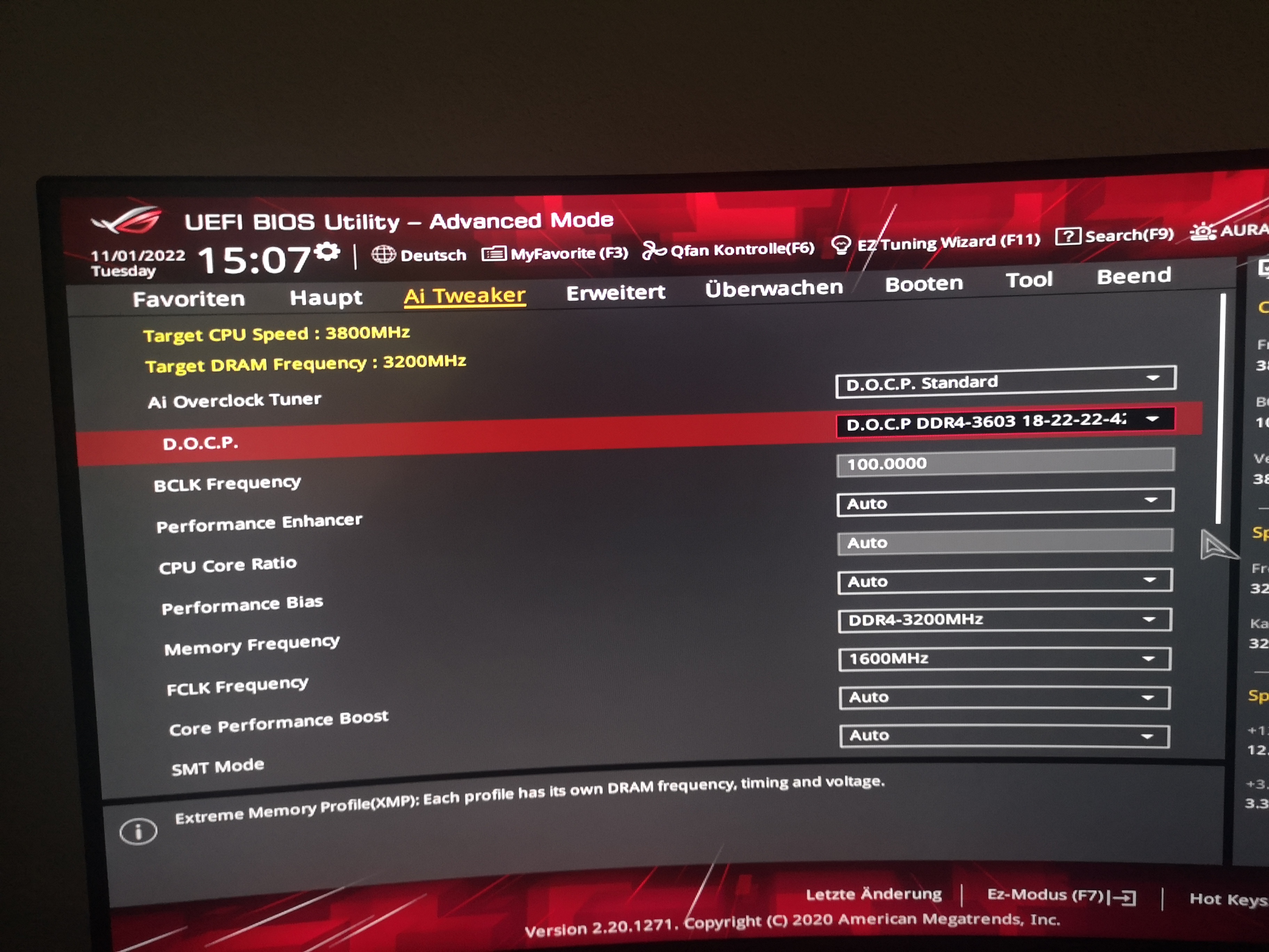

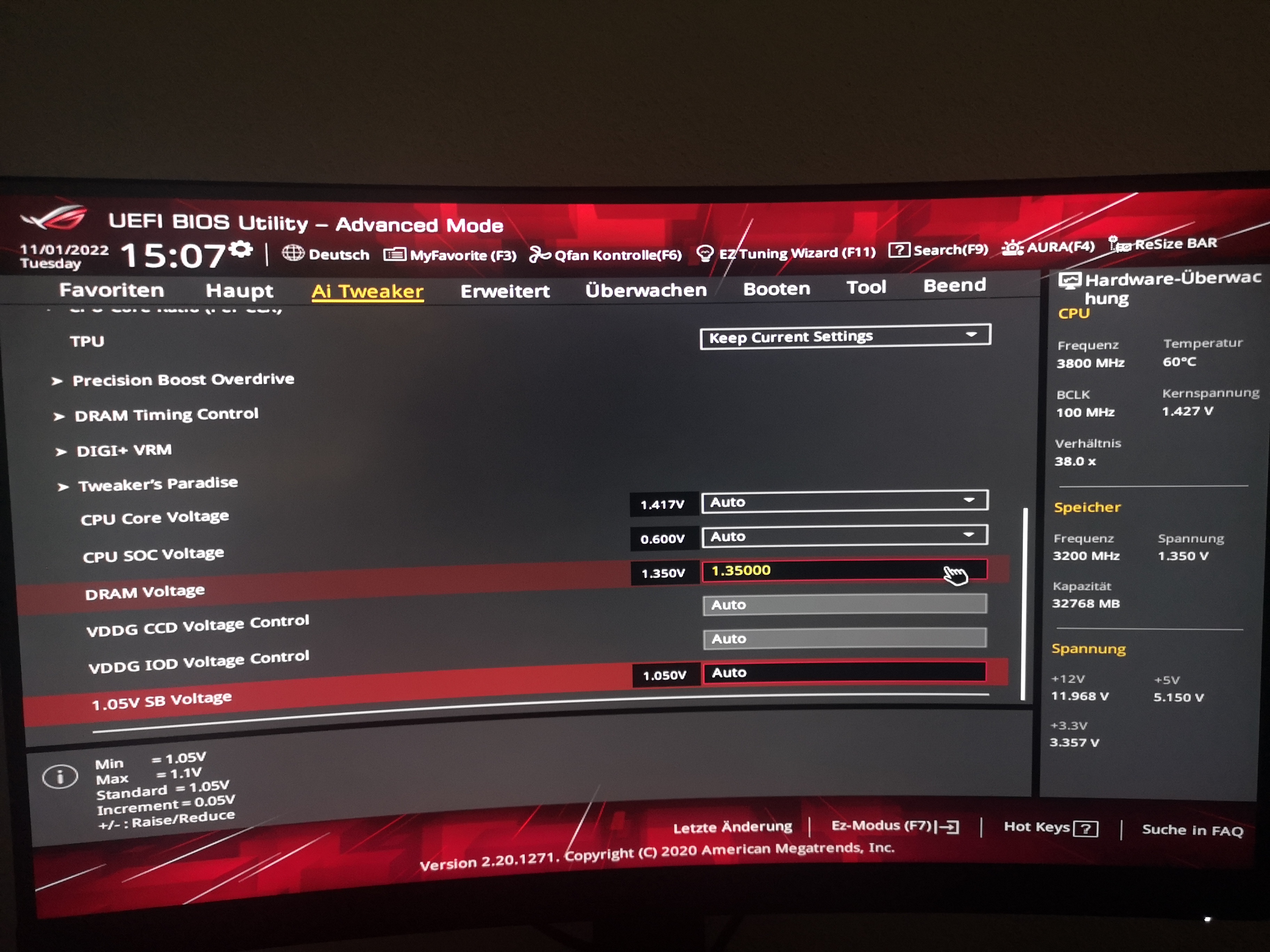

Vielen Lieben dank an alle! Habe Bios geflasht und den neusten Grafiktreiber geladen und siehe an es hat Funktioniert.! Mir bleibt aber noch die frage offen ob das b450f gaming 2 mit den 3200mhz ram zurecht kommt da es standart nur die 2100 wählt. Oder hat das nur etwas mit der cpu zutun wie hoch man das setzen kann? Da ich 3600er gekauft habe und diese auch nutzen will (Neues Mainboard kaufen?) ist es das geld wert? Um mehr gaming erlebniss damit zu haben? Wollte auch mal die Ram Timeings ändern kann aber nur ein Profil laden D. O. C. P (Siehe Bilder) ist das gut oder soll ich es auf '' Auto'' in den einstellungen lassen? Lg
Reaktionen: AEonVi und MaW85
Gut das es jetzt erst mal geht.
Es ist normal das die Grundeinstellung vom RAM immer 2133 sind, egal welches Am4 Mainboard, alles andere muss man einstellen.
Die CPU kann 3200, du kannst natürlich auch 3600 ausprobieren.
Einstellungen sehen ja erst mal gut aus von dir, einfach testen.
