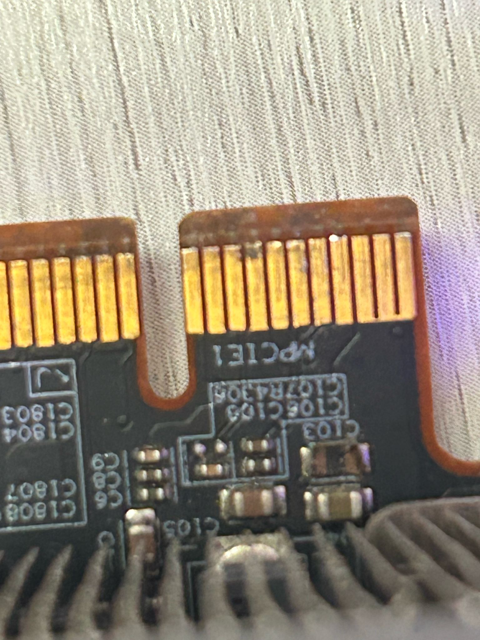

Hallo in die Runde,
Habe eine RX9600XT Dirt Devil erworben und leider festgestellt das sie kein bild ausgibt.
Nach optischer Kontrolle ist mir aufgefallen das wohl ein Widerstand durchgebrannt ist, siehe Bild.
Weiß zufällig jemand wieviel Ohm dieser hätte?
Löten wäre dann kein Problem.

C sind keine Widerstände, sondern C wie Capacitor also Kondensatoren. Wie viel der aber original hat kann ich dir leider nicht sagen. Eventuell findest du ja im Netz noch eine Info dazu, falls der Verkäufer die nicht zurücknehmen sollte oder hast du die absichtlich defekt gekauft um zu sparen? Ob ein neuer sich überhaupt vernünftig einlöten lassen kann und funktioniert sei aber mal dahingestellt. Der wurde mechanisch abgerissen, ob die Lötpads noch in Ordnung sind daher nicht zu beurteilen.

Das Bild ist leider so unscharf, dass man nicht wirklich was genaueres erkennen kann.

Die Kontakte sehen für mich auch verschmutzt aus. Der abgerissene Kondensator ist für mich kein Grund, dass die Karte nicht starten sollte. Ich würde erst mal die Kontake des PCIe mit 99% Isopropyl reinigen

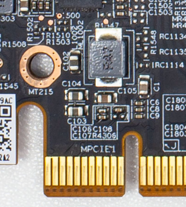

Wirst dich nach Teardowns umschauen, und hoffen müssen den Kondensator irgendwo abgebildet zu finden.
Ausgerechnet die Red Devil hatte kein Feature bei TPU, die zerlegen die Karten und haben Hi-Res Aufnahmen. Da TPU ein internationales Forum ist, könntest du mit deinem Anliegen dort besser aufgehoben sein, dort geht lauter verrückter Kram ab.

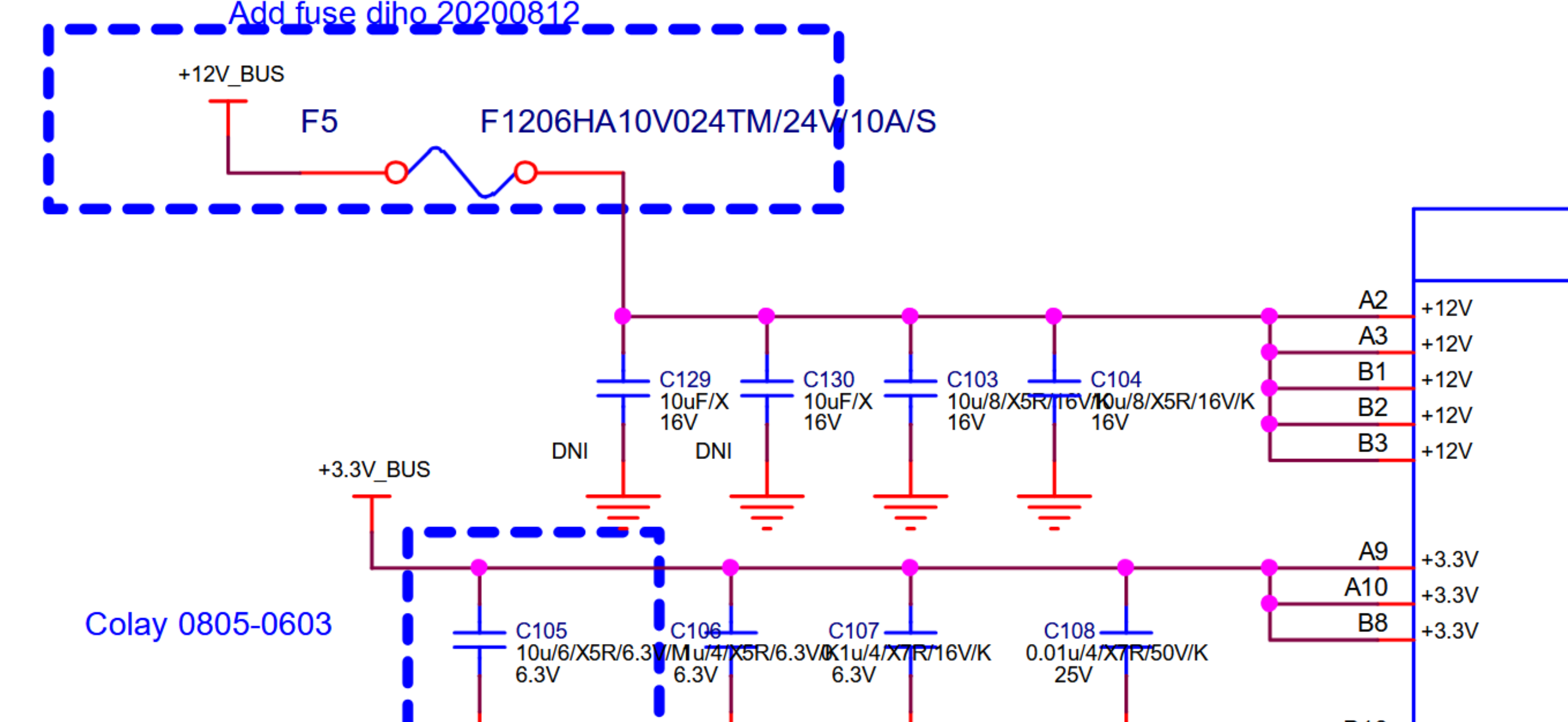

C103 könnten hier 10µF 16V sein.
hier ein Ausschnitt aus dem Plan einer Gigabyte 6900XT, ich gehe mal davon aus dass PowerColor den Part ebenfalls so gestaltet hat (bei Asus schaut es auch so aus)
Reaktionen: Beherit und coxon
Kondensatoren haben meist eine so große Toleranz, dass es am ende keine große Rolle spielt ob man genau den richtigen erwischt hat. (Spannung muss passen)
Wenn man sich die Schaltung von andimo anschaut, ist es sehr unwahrscheinlich dass es an dem fehlenden Kondensator liegt.
