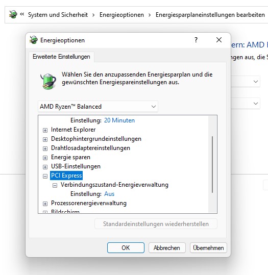

Kenne ich nur zu gut, die Fehlersuche kann in so einem Fall ins Unendliche ausarten.
Ich selber habe Wochen gebraucht um dieses Verhalten meiner 5600XT abzugewöhnen, keine der gängigen Empfehlungen hat auch nur den geringsten Erfolg gehabt.
Am Ende konnte ich den Fehler in der Energieverwaltung festmachen, meine Karte reagiert vollkommen allergisch auf "Energieeinsparungen".
Teste das für dich aus, und änder gegebenfalls mal die Einstellung in deinem gewählten Energiesparplan:
Systemsteuerung -> System und Sicherheit -> Energieoptionen\Energiesparplaneinstellungen bearbeiten -> PCI Express -> Verbindungszustand-Energieverwaltung -> Aus.
Reaktionen: Tanzmusikus

Hallo, ich melde mich hier nochmal habe nachdem ich das hier gemacht habe "Systemsteuerung -> System und Sicherheit -> Energieoptionen\Energiesparplaneinstellungen bearbeiten -> PCI Express -> Verbindungszustand-Energieverwaltung -> Aus." gab es zumindest in CS:GO keine Crashes mehr. Overwatch und Valorant crasht jedoch immernoch ich glaube deshalb das es nur noch am Netzteil liegen kann und hab mir deswegen ein neues bestellt. Hoffe das damit dann alles in Ordnung ist.
