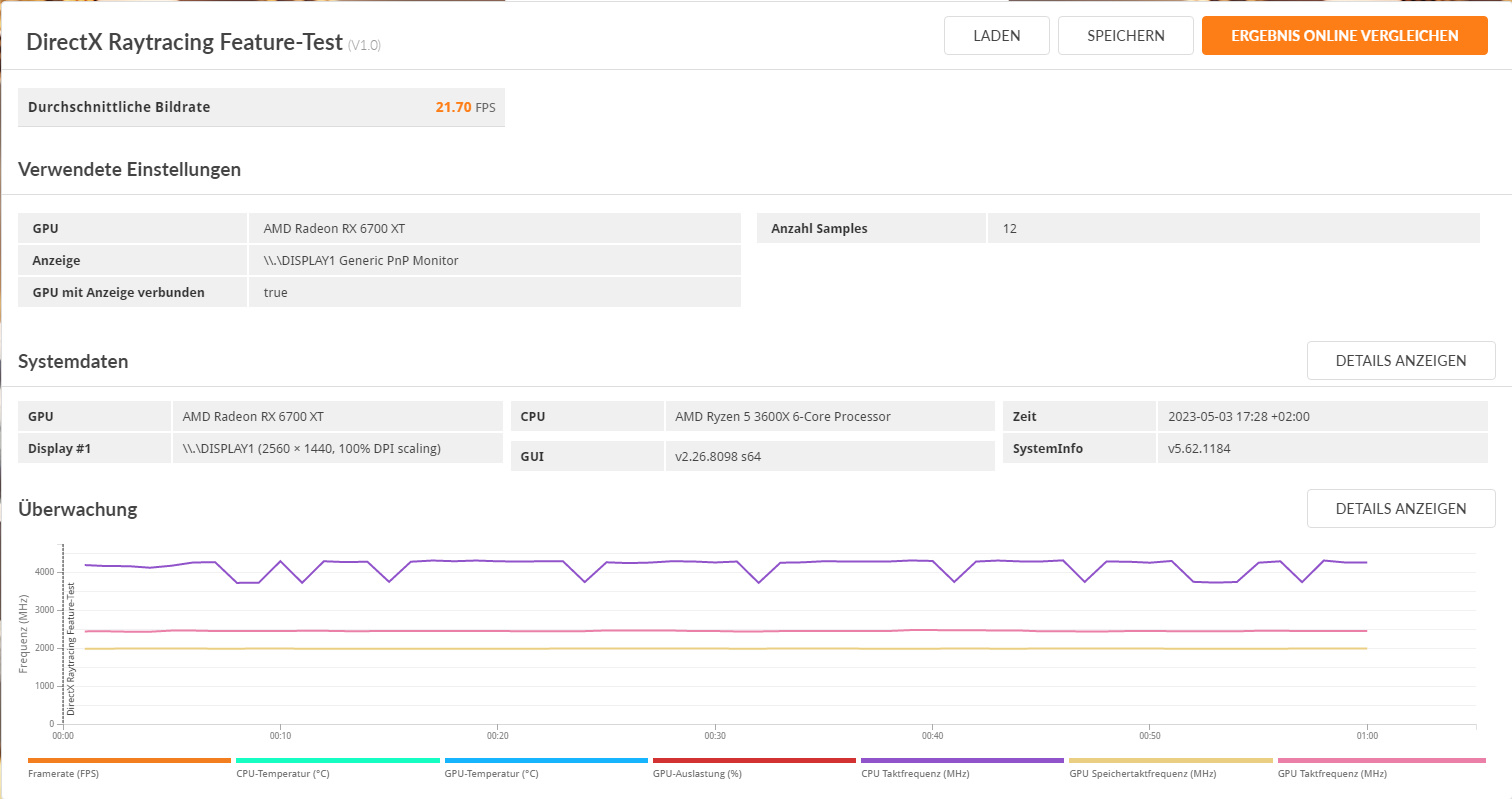

Hallo, ich wollte nur fragen warum Die Karte bei Raytracing so in die Knie geht?
Spiele mit einer 2K Auflösung, getestet wurde Quake2 RTX, Cyberpunk 2077 und The Witcher 3
wenn Raytracing deaktiviert ist, läuft alles Butter weich
Irgendwie wurde ich im Netz nicht so fündig
Habe auch den 3D Mark Benchmark durchlaufen lassen, stottert total mit 20FPS dahin
ist das Normal bei dieser Karte?
MFG

Die 6000er Serie ist was RT angeht nicht sonderlich stark.
Außerdem ist die 6700 XT halt auch nur eine Mittelklasse Karte.

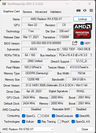

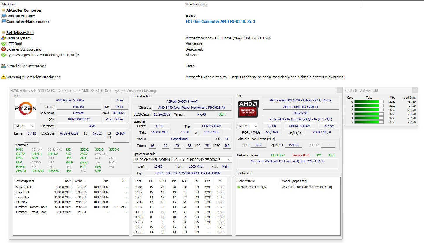

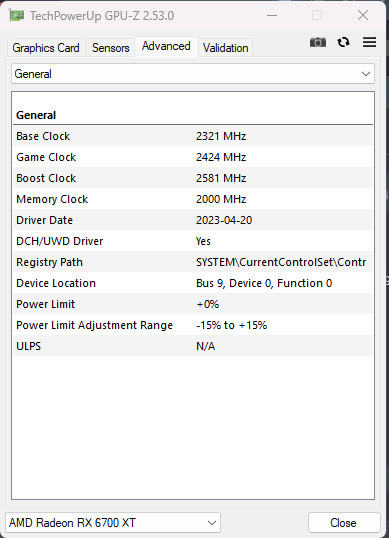

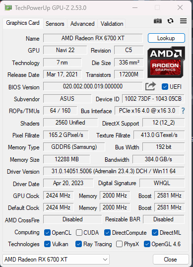

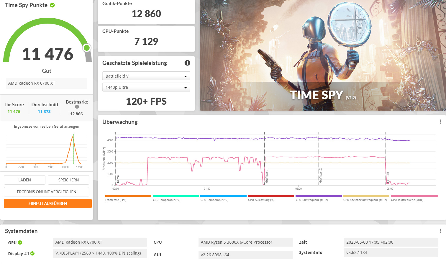

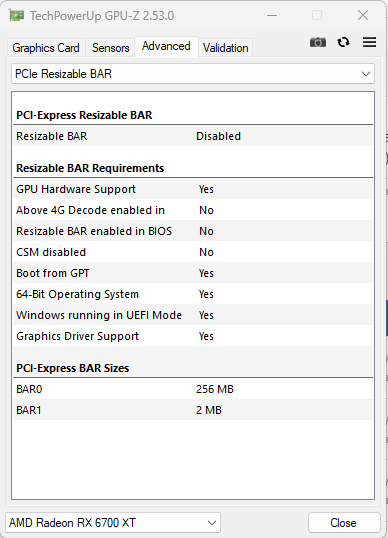

Poste doch mal das Ergebnis vom 3DMark und ggf. zur Sicherheit ein Screenshot von HWInfo64 Summary only/Zusammenfassung und für Resizeable Bar ein Bild von GPU-Z / Advanced / PCIe Resizeable bar.

In deinem Fall wäre eine Nvidia-GPU besser gewesen, da hätte man bei vielen Spielen zusätzlich DLSS aktivieren können.
Ob eine 3070 oder 3060 Ti - wäre ja der entsprechende Preisbereich - wirklich den Unterschied gemacht hätten, würde ich leise bezweifeln. In Cyberpunk schafft eine 3070 bspw. auch nur magere 25 FPS in WQHD (zumindest laut den Graphen im Computerbase-Test zur RTX 4070).
In The Witcher sind es paar Frames mehr und womöglich sogar noch spielbar "RT Preset". Aber eine 3070 ist halt auch in aller Regel und auch heute noch teurer als eine 3070. Also gilt viel mehr der Vergleich mit der 3060 Ti. Und da kommt dann in fast allen Fällen, wo es mit der 6700 XT nicht mehr spielbar ist, auch die 3060 Ti nicht mehr so viel weiter...
Reaktionen: Kimao, Volvo480 und Tilman24
Die Karte ist gar nicht so schlecht...halt nur nicht wirklich für RT geeignet, wie du feststellen konntest. Lass den RT-Quatsch aus und gut ist. Die Grafiken sehen auch ohne gut aus!

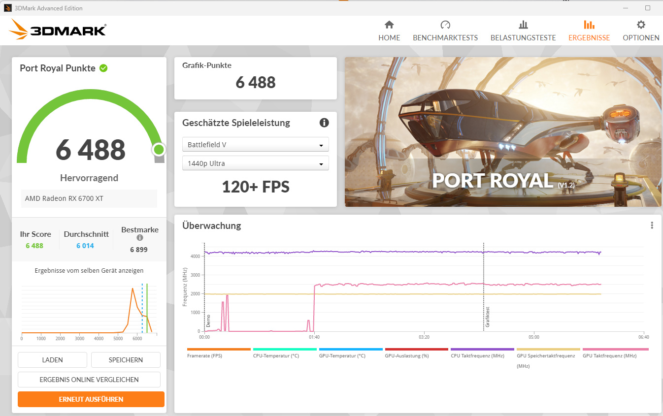

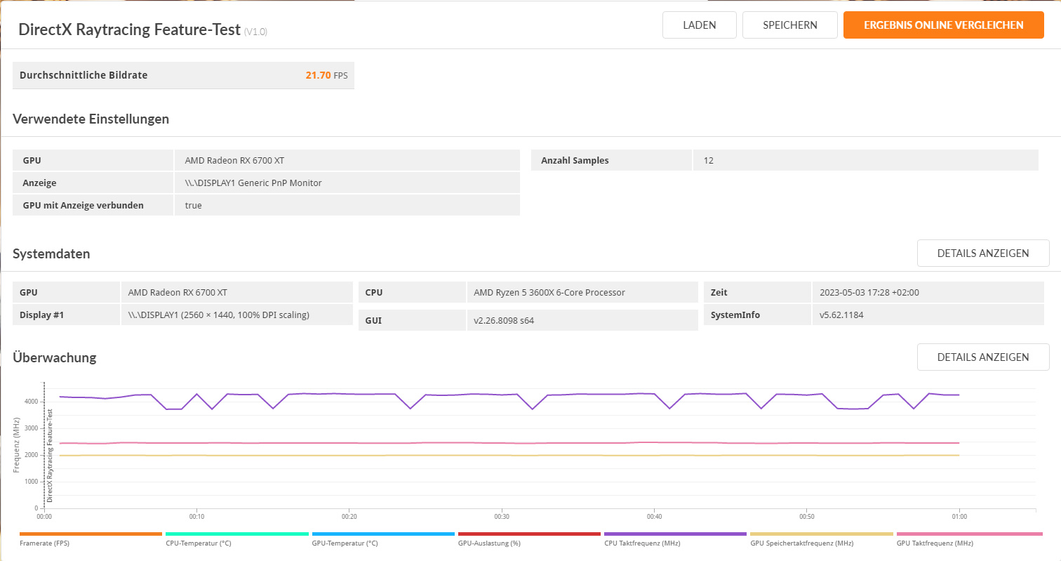

Hier die Ergebnisse
LG

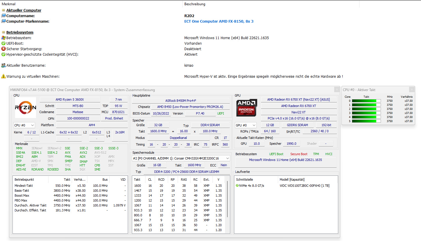

Der Time Spy Score sollte soweit ich mich an meine erinnere passen. Könnte man noch versuchen zu optimieren.
Viel mehr ist mit der CPU wohl nicht drin, hier mal zum Vergleich meine 6700XT gepaart mit einem 5800X3D.
Was halt auch nicht viel mehr ist...
Die 6700XT ist eine gute Karte für WQHD, aber dickes RT ist damit einfach nicht drin. Grade bei so leistungshungrigen Titeln wie CP2077 und dem Witcher 3 Update. Mit der 6800XT geht das grade so mit flüssiger Darstellung bei Abstrichen an den richtigen Stellen.
Kimao schrieb:
Hier die Ergebnisse
LG

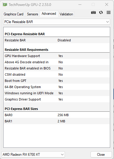

Resizeable BAR könnte man noch aktivieren, warum das nicht geht sagt dir GPU-Z unter Advanced > Resizeable Bar.
(Secure Boot ist aus, ist aber offiziell Vorraussetzung für Windows 11)

Hallo
Ich kann in meinem Bios Secure Boot nicht finden
dafür ist aber Resizeable Bar ausgegraut und nicht zu aktivieren
Das einzige was Windows 11 bei der Installation wollte war das TPM aktiviert ist, diese habe ich Prozessor Seitig im Bios aktiviert vor der Installation
PS: habe die Option im Bios gefunden, kenne mich da aber nicht aus, er möchte einen Schlüssel installieren
Hab Angst das ich nen Fehler mache und der Rechner danach nicht mehr läuft
Bringt diese Option wirklich so viel?
Lg

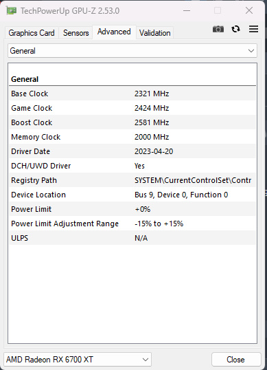

TPM hat nix mit rbar zu tun, wichtig ist, dass deine Hardware komplett uefi bootfähig ist und CSM deaktiviert ist.
Der shot von GPUz zeigt ja, dass CSM bei dir aktiv ist. Schalte das im BIOS aus, dann solltest du rbar aktivieren können
Wie kommst du denn bei deiner 6700XT auf 13300 Punkte? Hast du deine Karte übertaktet? Ich komme auch nur auf 12900 im Zusammenspiel mit ner R9 5900X.
Ich komme auch auf 12.929 GPU Punkte, ich frag mich eher warum meine CPU so wenig Punkte schafft die müsste ja eigentlich über einem X3D liegen.
