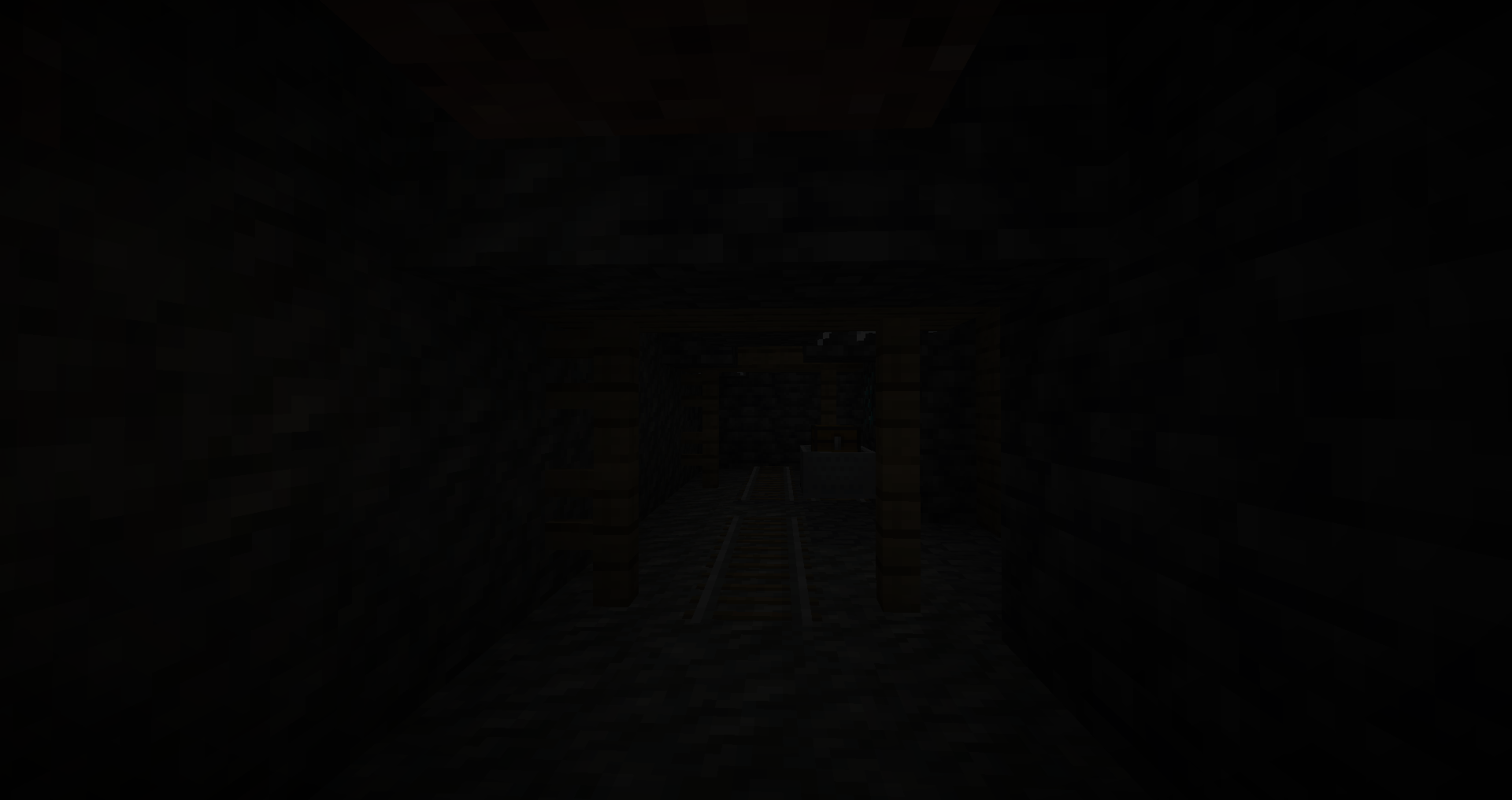

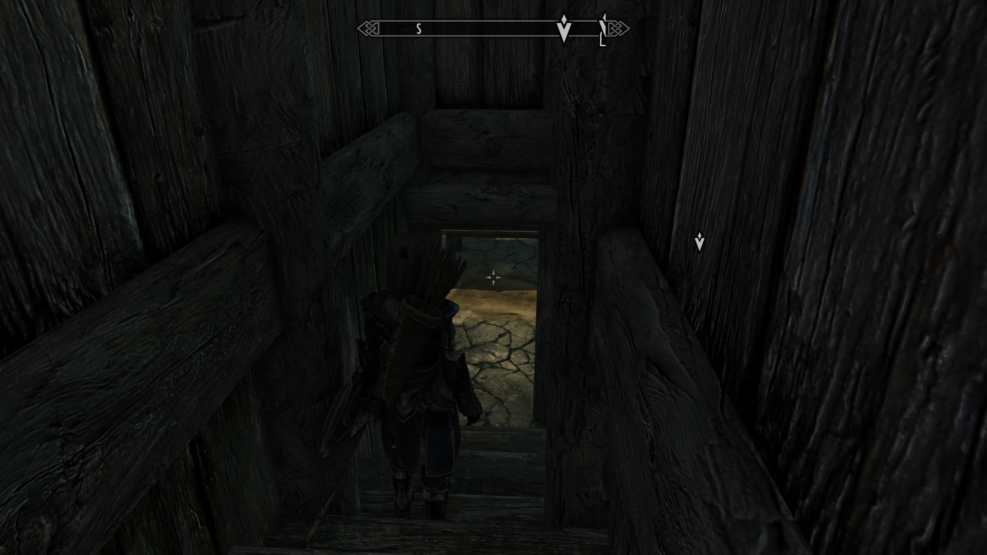

Huhu, ich hoffe ich bin hier richtig. Mit meinem neuen PC habe ich in einigen Spielen (Minecraft,Skyrim) einen grauen Schleier in gebieten / Schatten die besonders dunkel bzw. schwarz sind. Ich habe leider keine Ahnung was ich da machen kann und etwas bei google habe ich leider auch noch nicht gefunden. Ich hoffe ihr könnt mir irgendwie helfen.

Auf deinen Screenshots ist nichts zu erkennen. Kannst du dir deine Screenshots bitte mal auf einem anderen Bildschirm nochmal ansehen? Ich habe da eine Vermutung, aber die hätte eher mit deinem Monitor zu tun als mit der Grafikkarte.
Auf deinem 1. Screenshot ist im Grunde kaum was zu sehen. Bevor ich ganz genau hinsah, dachte ich, das wäre einfach nur komplett schwarz.

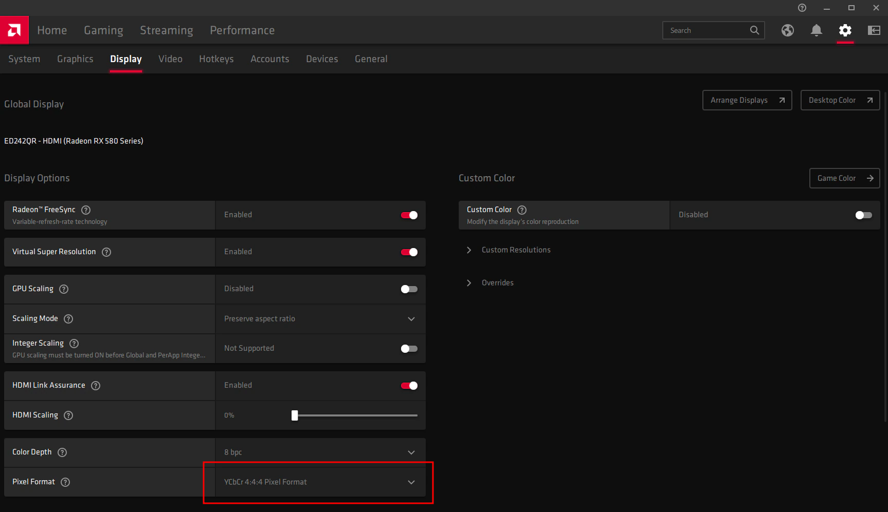

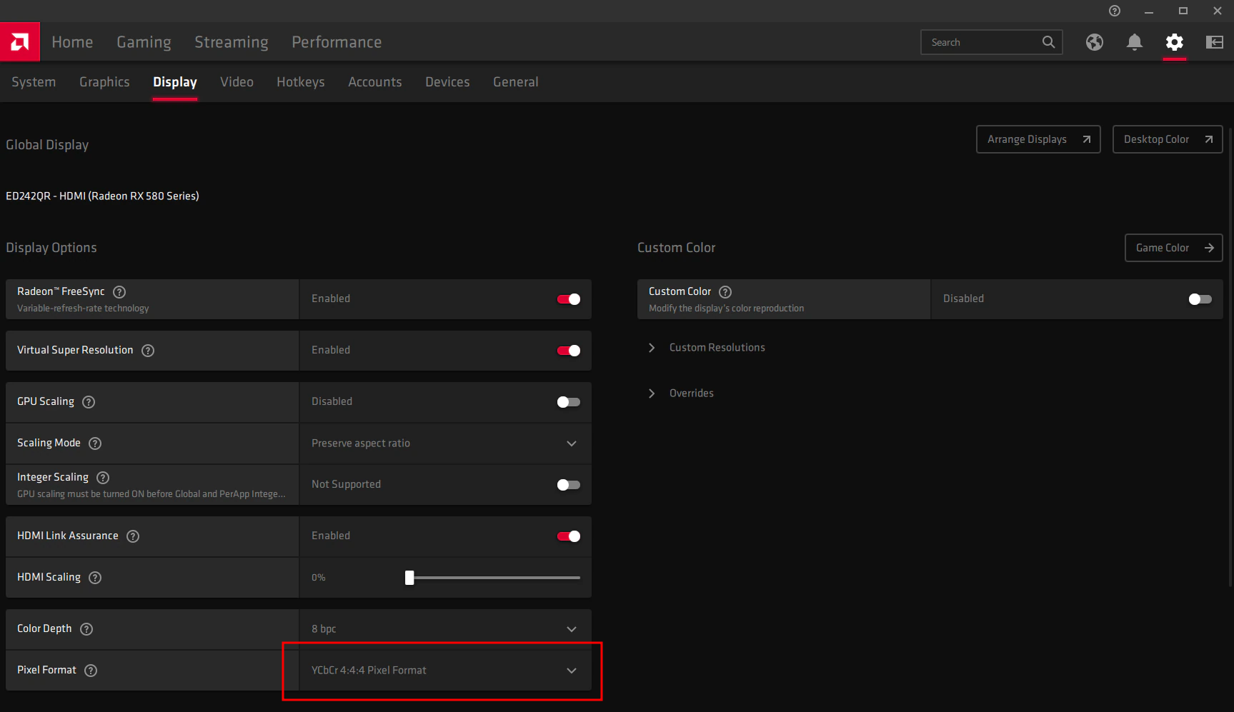

was steht bei dir an dieser stelle in den radeon-settings?

Ich kenne mich mit AMD nicht aus. Bei Nvidia ist die Veränderung z.B. sofort zu sehen.

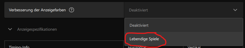

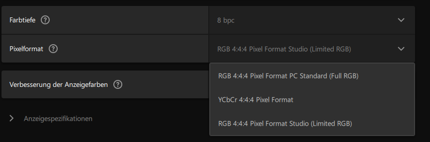

Also die umstellung des Pixelformates hat keine änderung gefunden, dafür habe ich den "fehler" gefunden.
Darunter war "Lebendige Spiele" eingestellt. Als ich das Deaktiviert habe sieht nun wieder alles normal aus.
Bin mir zwar nicht sicher warum es mit der Einstellung schlechter wird, aber vielen lieben dank euch :)
