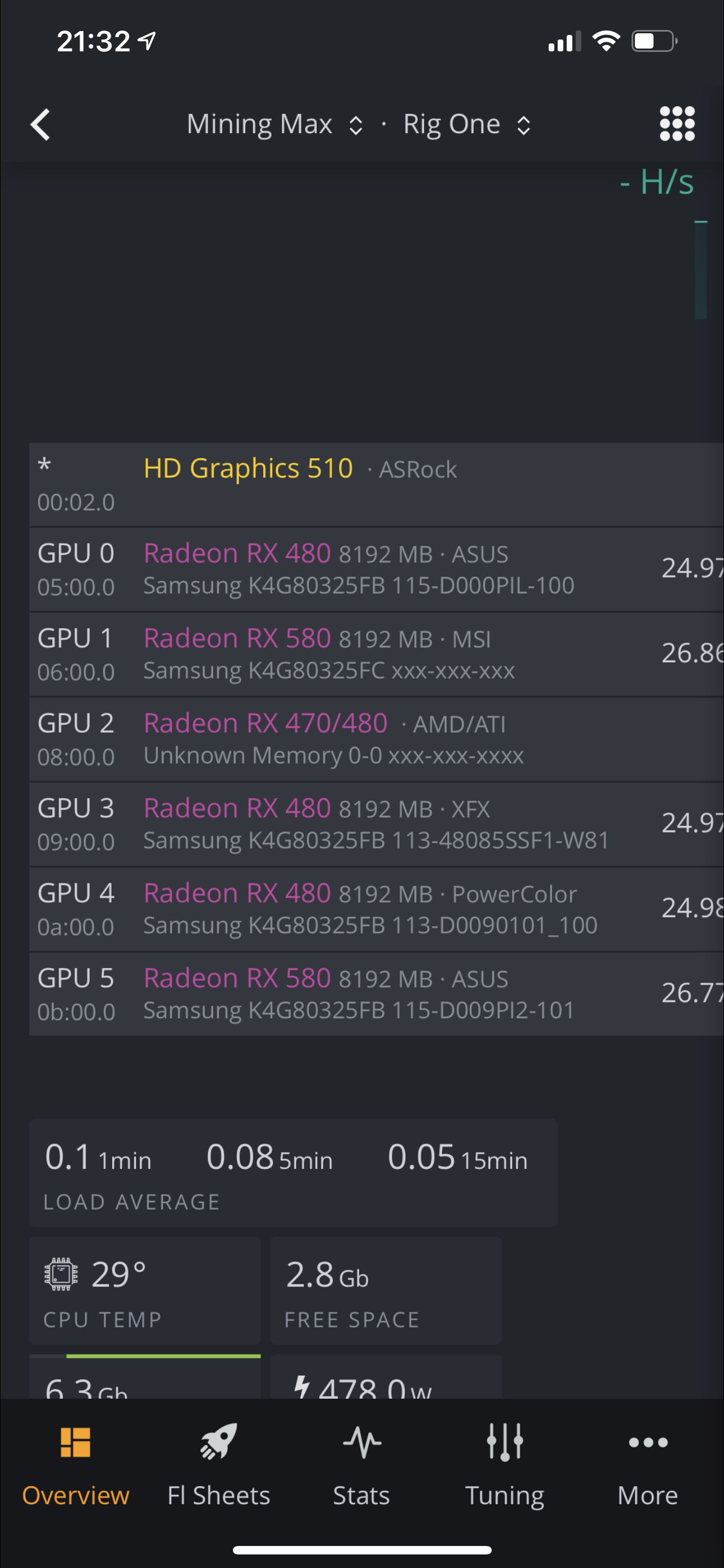

Wie in dem Anfang befindlichen Bild zu erkennen, wird meine GPU2 nicht richtig erkannt.
Die Grafikkarte läuft, aber man kann in HiveOs weder die Werte auslesen oder sie minen lassen.
Ich habe die Karte in unterschiedliche PCI Slots Gesteck aber leider ohne Erfolg

Entweder defekter Riser(nehme an du hast die Riser durchgetestet) oder die Karte wurde falsch geflasht.
Sind alle extra Power Anschlüsse am Board angeschlossen?
Also der Riser wurde gewechselt und es hat sich nichts verändert. Am Board ist alles angeschlossen.
wie kann man die Karte denn „richtig“ Flashen?
Am besten nativ in ein System packen.
Original VBios Files findest du z.B. hier: https://www.techpowerup.com/vgabios/
Nach dem Hersteller/Speicherhersteller gucken, dann mit atiflash das richtige VBios flashen.
Prüfen ob die Karte dann richtig läuft.
Du kannst natürlich vorher das VBIos das aktuell drauf ist mit atiflash sichern und dir in einem VBios Editor angucken.
