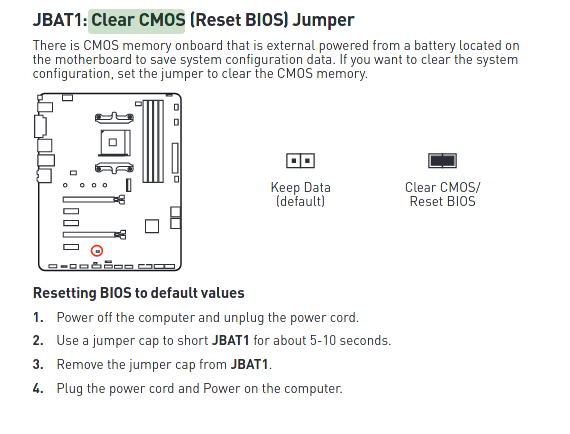

Wenn ich keinen Jumper cap habe, was habe ich noch für Möglichkeiten?
Wegen dem Bios Reset? der Jumper ist nur zum schließen des Kontaktes, den Kontakt kann man auch mit einem elektrisch Leitendem Gegenstand machen wie einem Metalllöffel, oder Schraubendreherspitze.
Wenn du das meinst.
Im Mainboard Handbuch ist normalerweise zu lesen, wie man vorgehen sollte zum BIOS resetten.
So Jumper cap ausprobiert, kein Erfolg.
