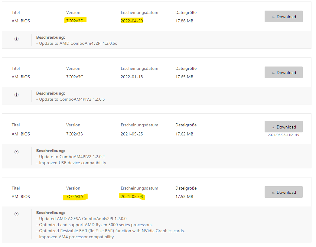

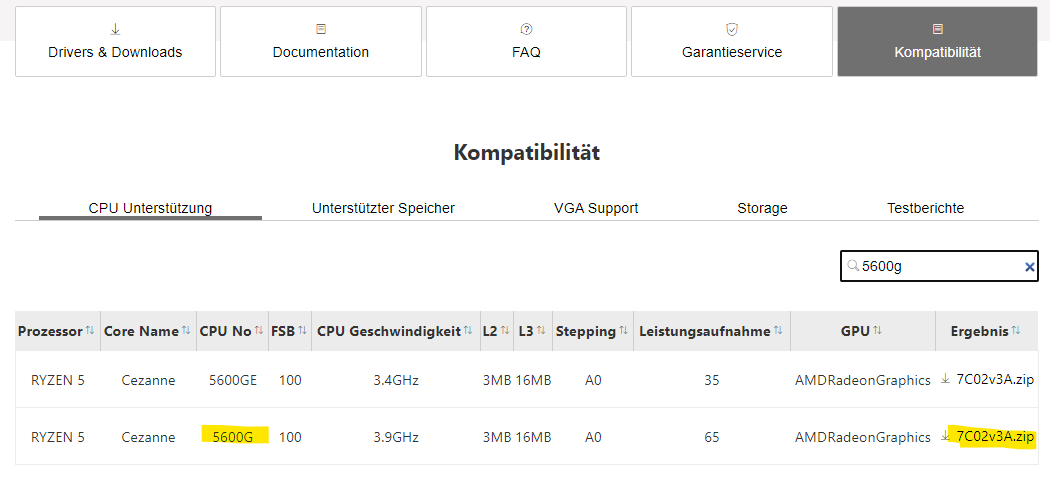

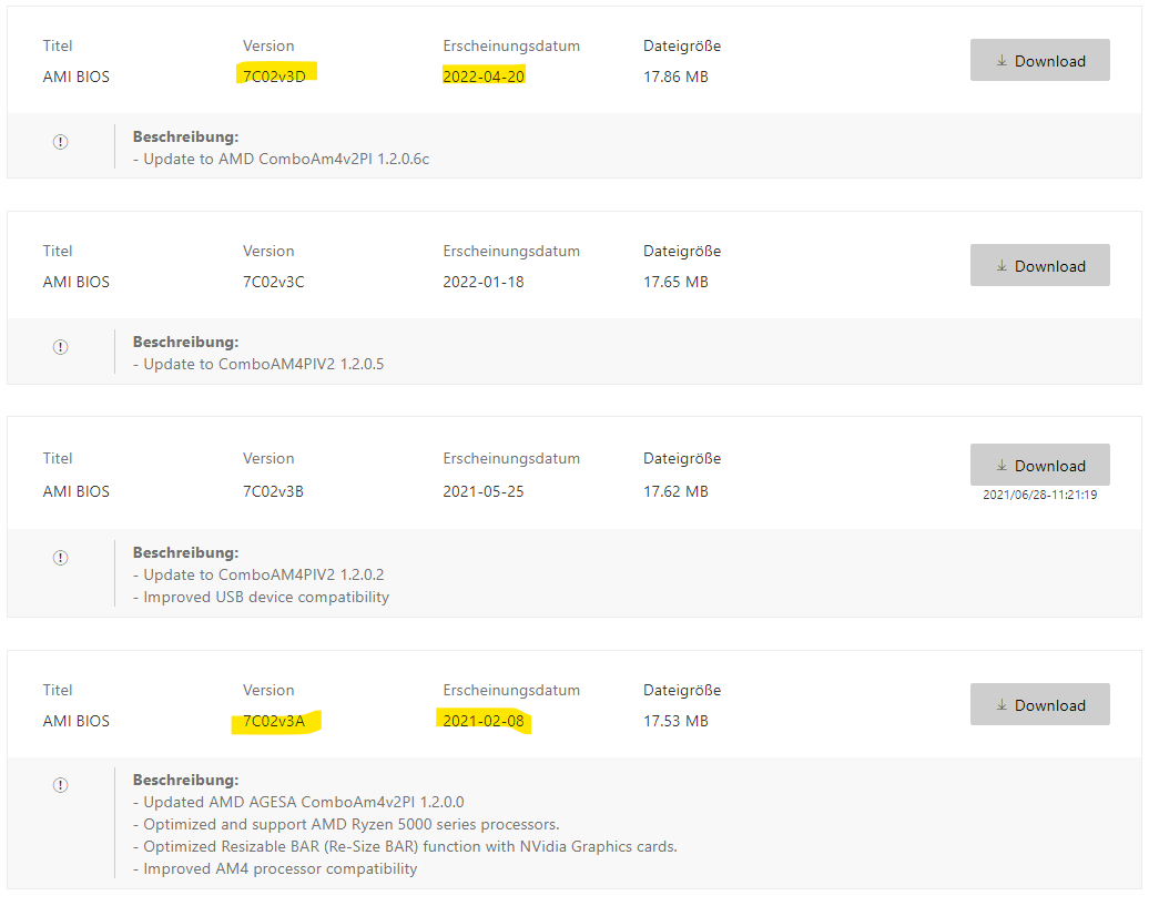

Mit dem passenden BIOS (7C02v3A) für den 5600G passt das dann. Mit dem 2400G das BIOS Update machen und dann denn 5600G wechseln. Das sollte dann funktionieren.
Ich frage mich nur, wieso MSI die 3A für den 5600G anzeigt aber die aktuellste Version die 3D ist?
Hier die Kompatibiliätsliste mit Bios Empfehlung:
G-Ultimate schrieb:
Ich frage mich nur, wieso MSI die 3A für den 5600G anzeigt aber die aktuellste Version die 3D ist.
Ab der 3A ist der 5600G erst lauffähig, natürlich kannst Du auch gleich die 3D nehmen.

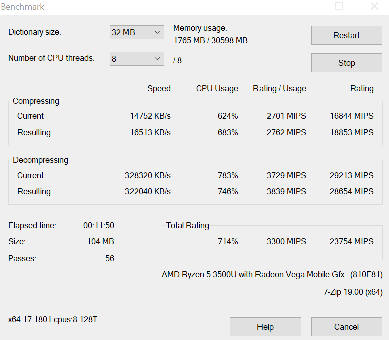

Edit: 7-Zip Benchmark angefügt...
Endet der auch mal oder muss ich ihn manuell abbrechen?
Edit: nochmals, diesmal über die cli
