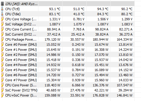

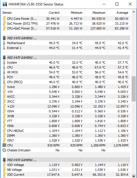

Habe auch einige HWInfo64 Screenshots gemacht:
Idle:
Und hier bei ca. 20min Forza Horzion 4 zocken:
Ich empfinde die Temperaturen als zu hoch und am meisten nervt mich der ständige Temperaturwechsel im Bereich von 35-60°C im Idle.

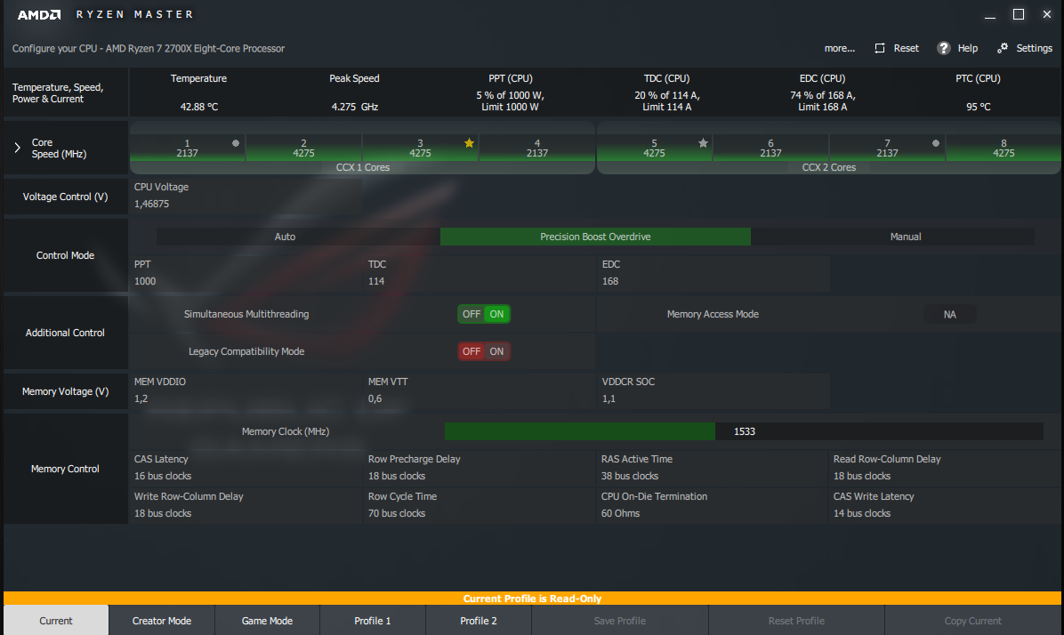

Schau mal im Ryzenmaster nach der Auslastung.

Für mich ist das definitiv nicht normal. Mach bitte bei HWINFO64 Screenshots von den CPU Werten, sprich CPU TDIE. CPU Vcore SVI2 TFN etc.
Sowohl unter Prime Last, als auch nach ein paar Minuten surfen. Werte aber resetten / Programm neu starten um die MAX MIN Werte zu haben.

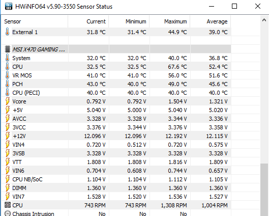

Hab jetzt die Temperaturkurve überarbeitet und eine Verzögerung von 0,7s eingestellt.
Idle:
Prime 95:

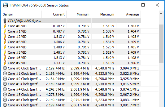

Die CPU idlet nie bei dir. Was sagt der Taskmanager?
Die Cpu taktet im Idle schon manchmal auf 2,38GHz runter, sobald ich einen Ordner öffne gehts aber gleich auf 3,5 GHz hoch.
Das ist normal, aber dennoch sehe ich in jedem Idlescreen 2 Kerne ausgelastet, daher mal der Wunsch nach dem Taskmanager
