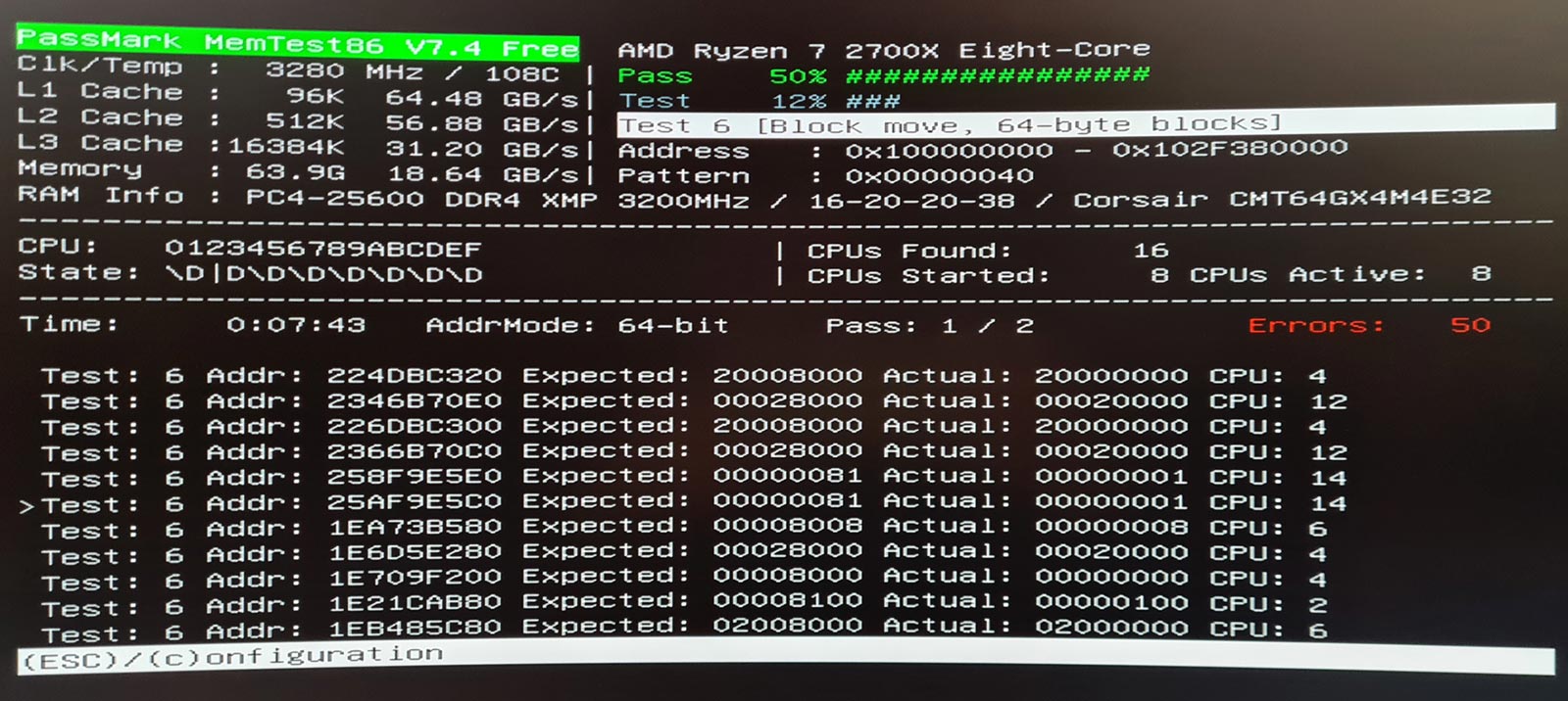

ich baue gerade an einem kleinen Projekt-PC und verzweifle im Moment am nagelneuen RAM.
Hier die Config:
AMD Ryzen 2700X
ASUS TUF B450
4x 16 GB Corsair Platinum RGB DDR4 3200 MHz CMT64GX4M4E3200C16
Ich habe im Bios das XMP Profil geladen - 3200 MHZ @ 16-20-20-28 bei 1,35V
Leider bringt MemTest fortlaufende Fehler, siehe Bild. Daher habe ich den Speicher auf 3000 MHz heruntergetaktet. Nun sind es nach identischer Zeit zwar weniger Fehler, jedoch ist jeder einer zuviel.
Habt ihr eine plausible Erklärung dafür bzw. bei welchem Takt läuft euer RAM in Verbindung mit einem Ryzen 2700X?

Zen+ ist von Amd für 2933MHz bei Ram angegeben, bei Vollbestückung wird es wahrscheinlich noch ein stück weniger sein.
Ist jetzt zwar keine Lösung für dein Problem aber der Speichercontroller wird wohl damit überfordert sein. Zum testen mal auf 2133 runter?
Reaktionen: Spawnkiller
vollbestückung war bei zen und zen+ noch nie eine gute idee, selbst ohne war bei ddr4-3200 meistens schluss. du musst einfach soweit weiter runter gehen, bis die fehler nicht mehr auftauchen. hier übrigens die offiziell unterstützen geschwindigkeiten:
Reaktionen: FreezR, xxMuahdibxx und Spawnkiller
Ich kann dir meine Widerstände für 4x16GB nennen.
Damit habe ich 3200 stabil bekommen. Natürlich mit einem anderen Mainboard und anderem Ram, es muss also nicht passend sein, aber ein Versuch wäre es wert.
Soc Voltage 1,1V
Dram 1,42V
ProcODT 43,6 Ohm
RTTNom 34,3 Ohm
RTTWR 80 Ohm
RTTPark disables
CLKDrvStr 30 Ohm
AddrCMDDrvStr 40Ohm
CsOdtDrvStr 24 Ohm
CKEDrvStr 24 Ohm
Probiere das erstmal mit 3133 MHz.....nicht gleich mit 3200 und auch nicht mit unter 3000.

Spawnkiller schrieb:
Ehrlich gesagt ist mehr Spannung für mich keine Option.
Warum aber? Du wärst nicht der erste & einzige der 1.4V braucht damit seine Vollbestückung mit Ryzen läuft.
Dann muss halt der Takt runter. Oder der RAM ist defekt.
Reaktionen: Baal Netbeck
Danke für die Mühe das alles aufzulisten. Selbst bei 3000 MHz gibts Fehler, daher werden 3133 MHz vermtl. auch keine Abhilfe schaffen.
Das große Problem bei Zen/Zen+ mit Ram scheint die Signalqualität zu sein....und teilweise die instabil gewählten Subtimings.
Das kann man meiner Erfahrung nach manuell soweit verbessern, dass man jede Kombi zumindest auf 3200 bekommt, aber ab da wird es schwierig. Auch mag nicht jede CPU bis 3200 kommen, wenn der Ramcontroller nicht mehr mitmacht.
Daher die sehr speziellen Anweiseungen zu den Widerständen usw.
Die ersten 4 Widerstände helfen dabei die Signalqualität für Quadrank zu optimieren. Die Bus Strength hilft bei Kaltstartproblemen, wobei diese dann nicht mehr mit niedrigen Frequenzen funktionieren....daher der Hinweis nicht unter 3000MHz zu nutzen.
Und minimal mehr Spannung sollte kein Problem sein. Bei DRam kann man locker bis 1,45V gehen....1,42 sollten aber auch für etwas OC reichen.
Und SoC braucht man, damit der Ramcontroller mit Quadrank und 3000+ zurechtkommt. 1,1-1,15 sollten reichen....1,2 sind schon schädigend, weshalb ich nur 1,1 empfohlen habe....für 3133 sollte das reichen.
Bei mir haben 4x16GB erst nichtmal mit 2133MHz gebootet...ich musste mich auf 1866 runter trixen, um überhaupt ins Bios zu kommen....und nach viel Arbeit bei den Widerständen gingen 3200MHz stabil und mit guten Timings.

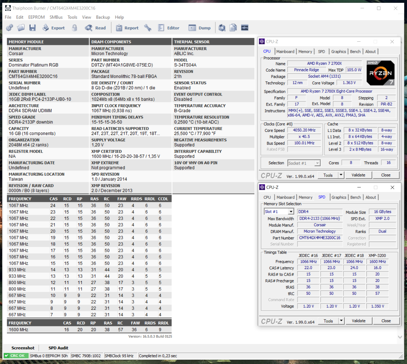

Habe nun wie gewünscht sämtliche Daten auslesen lassen. Es sind Micro D-Dies was auch immer das genau bedeuten mag, vermutlich nichts Gutes und sie sind DS bestückt.
Mal eine ganz andere Frage, wie würde sich der Speichertakt theoretisch einstellen lassen, wenn man statt den 2700X einem Ryzen der 3000er oder 5000er Serie einbaut?
Mit Micron-D habe ich keine Erfahrung. Es sind aber 1GB 8Bit Chips, was zumindest nicht schlecht ist.
Wie gesagt. Probier die Widerstände für 4 Ranks pro Channel und guck ob es läuft. Die Bus Strength mag bei einem anderen Mainboard anders ausfallen...die ProcODT und die RTT Werte sollten eigentlich passen.
Schade, Rev D ist nicht toll. Gut möglich das mit Zen2 mehr takt möglich wäre ohne viel probieren, aber wie @Baal Netbeck schon angemerkt hat kann man viel mit den Widerständen machen.

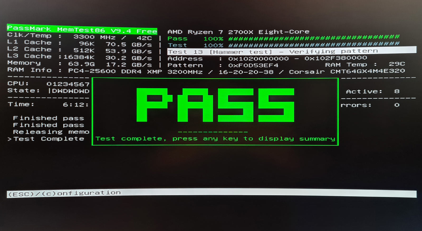

Ein Durchlauf auf 2666 MHz bei 1,3V nach rund 3 Stunden lief fehlerfrei.
@petepow: Auch wenns bescheuert klingt, ich habe mir den Speicher gekauft um wenn bei meinen derzeit 3 Systemen mit DDR4 Speicher einer aussteigt Ersatz da zu haben. Dies auch nur deshalb weil der Preis echt in Ordnung war. Daher habe ich nicht vor Stunden/Tagelang zu testen. Finde Takt und Spannung geht in Ordnung wenn man die obens genannte Tabelle ansieht wo theoretisch nur 1866 MHz ünterstützt werden.
UPDATE: 2. Durchlauf positiv.
