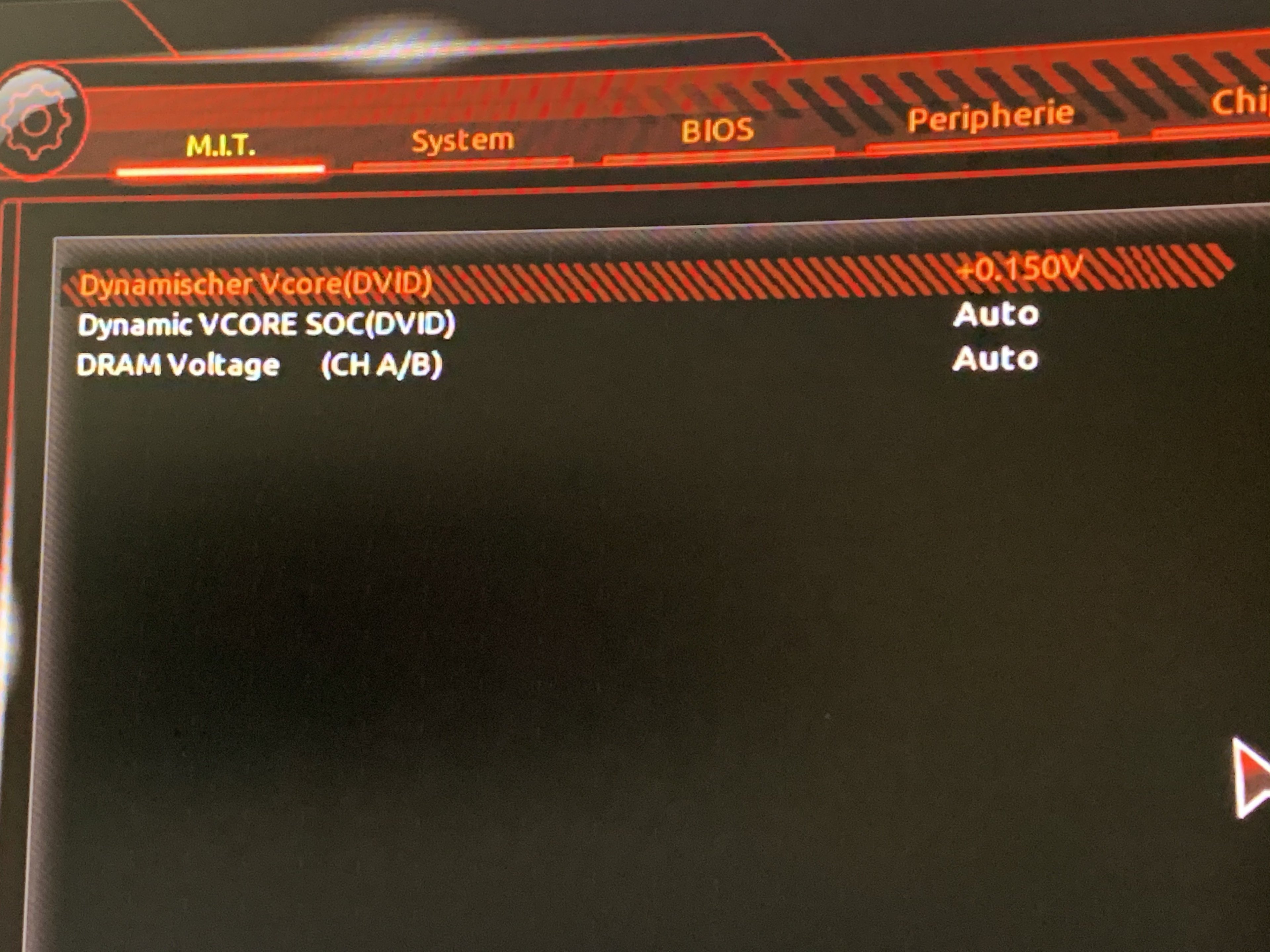

Hallo hab meinen 3600 auf 4,1Ghz übertaktet.
auf einen Gigabyte b450 Aorus pro , hab die Spannung auf + 0,150V . laut aussage soll das 1,35V sein.
wieso zeigt mir CPU-Z 1,236V und HWinfo64 1.1V
blicke da nicht durch..
wäre für jede hilfe dankbar

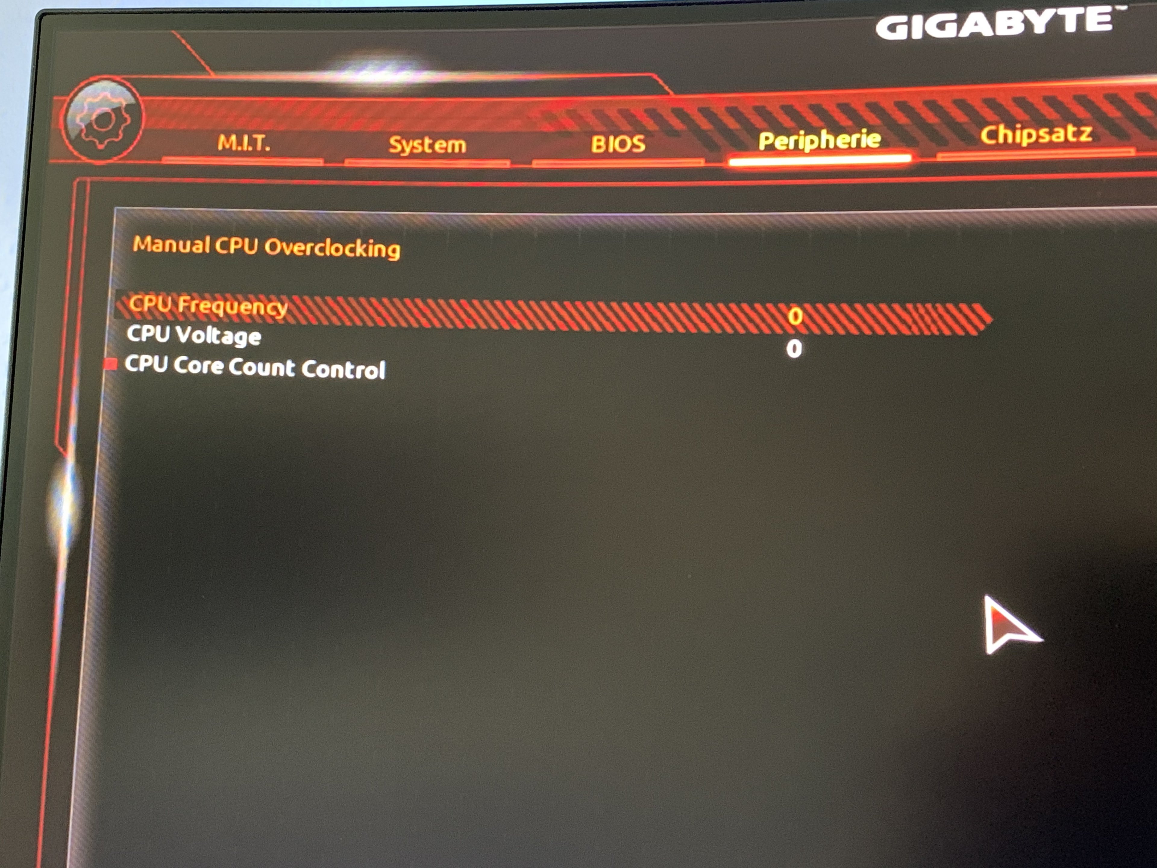

und wo mach ich das bei meinen Board ?

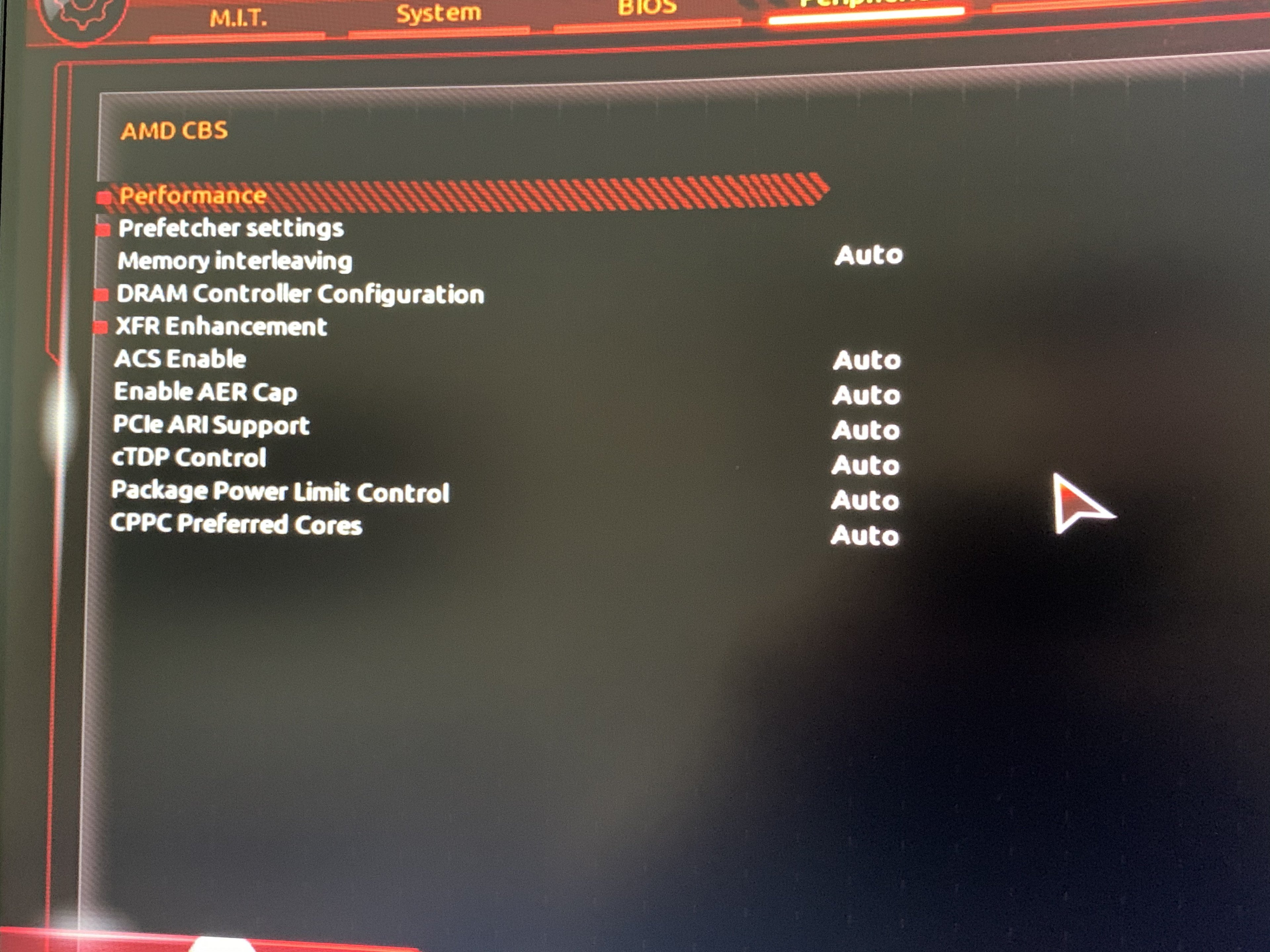

Ich hab seit langem kein Gigabyte Board mehr, aber es sollte auch eine Option geben, um die TDP Beschränkungen zu lockern, müsste auch über das Ryzen Master verfügbar sein.

wo genau soll ich die spannung fix einstellen ,, finde keine einstellung bei dem Board

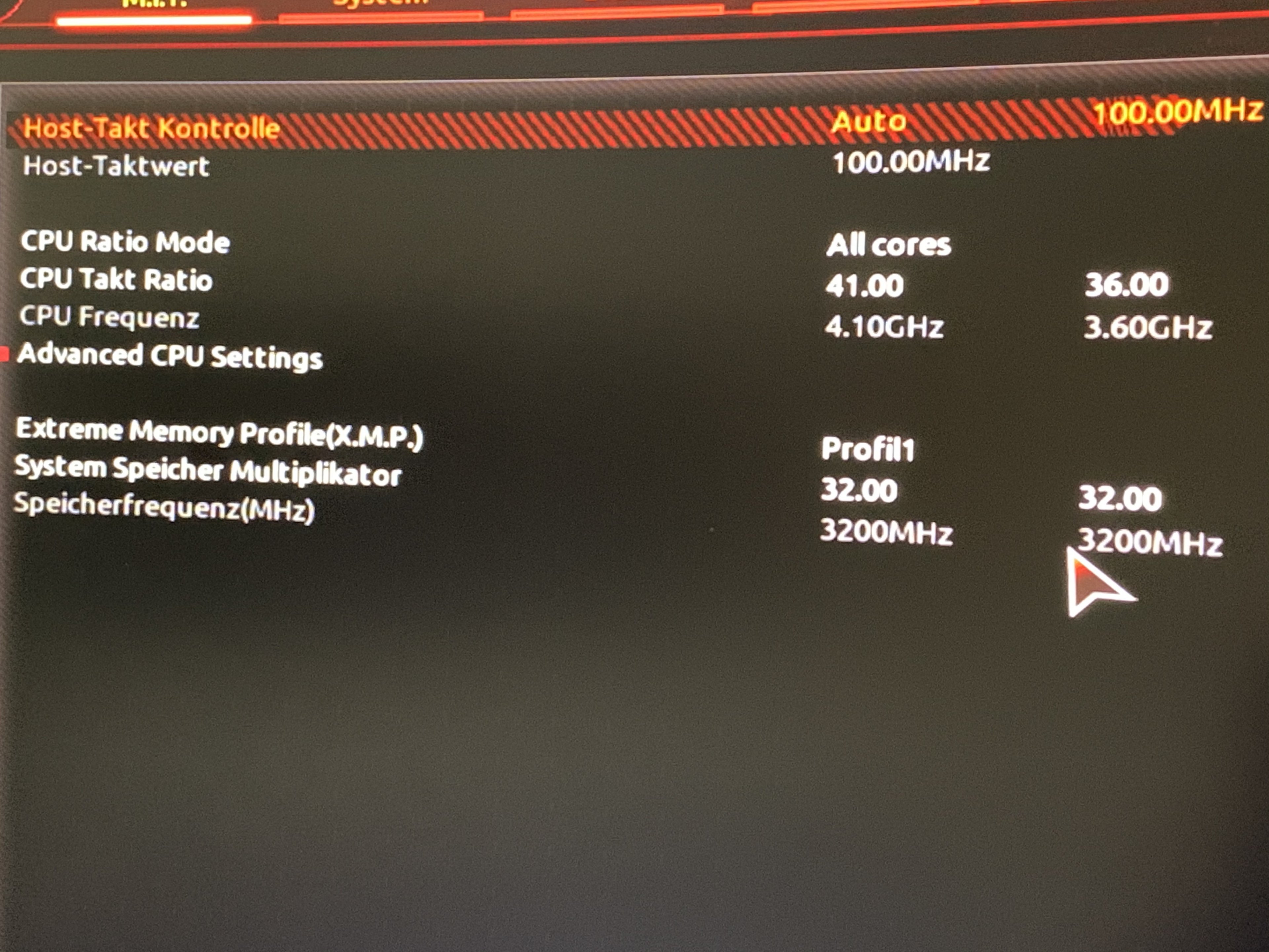

die 4,1 Ghz sind Allcore

ich weis ja nicht mal wo ich die spannung fest setzen kann.,.
Im BIOS. Vcore von Auto auf manuell/fix oder offset usw.
Lies dich bitte erstmal ein, in deinem Interesse und der der Cpu...
Reaktionen: Viper1982
ich hab keine Option mit Vcore
Das wird doch auch dort zu finden sein, wo du den Offset eingestellt hast VCORE Override heißt das bei mir oder Vcore Fix Mode etc.
Reaktionen: Kryss
moment ich schaue mal eben

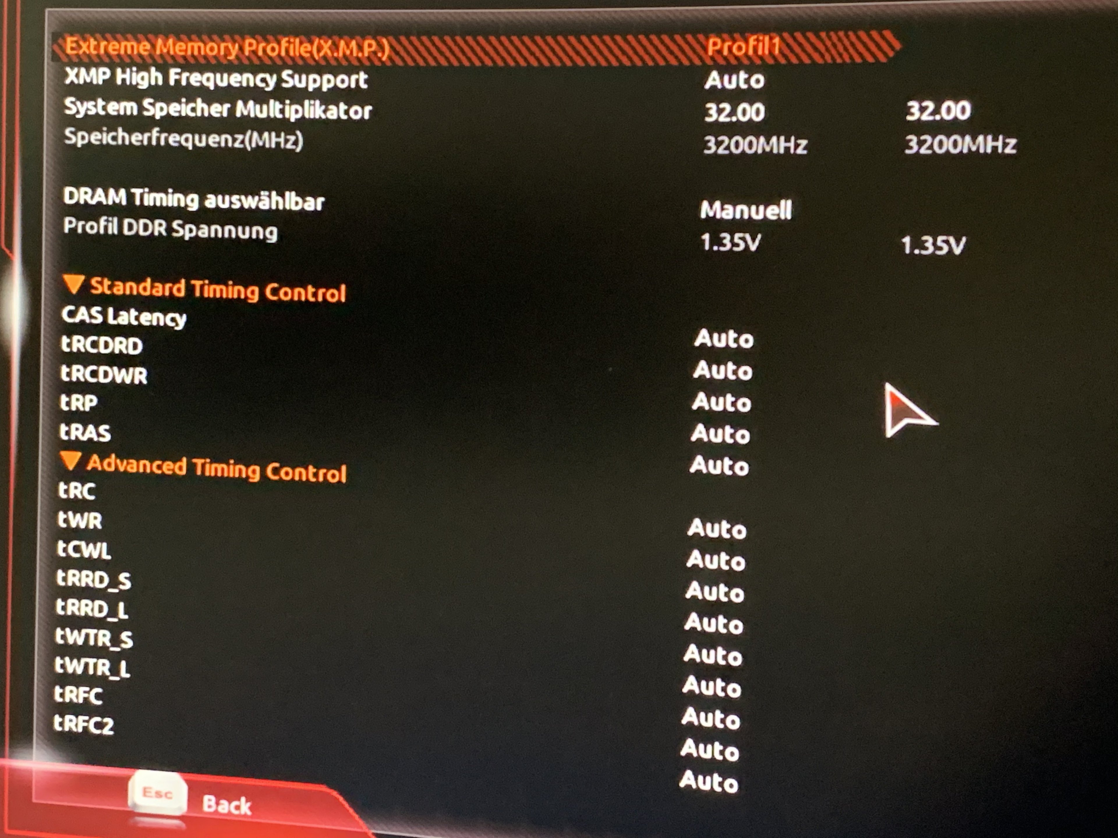

Das sind die einzigen einstellungen die beim board sind für OC
