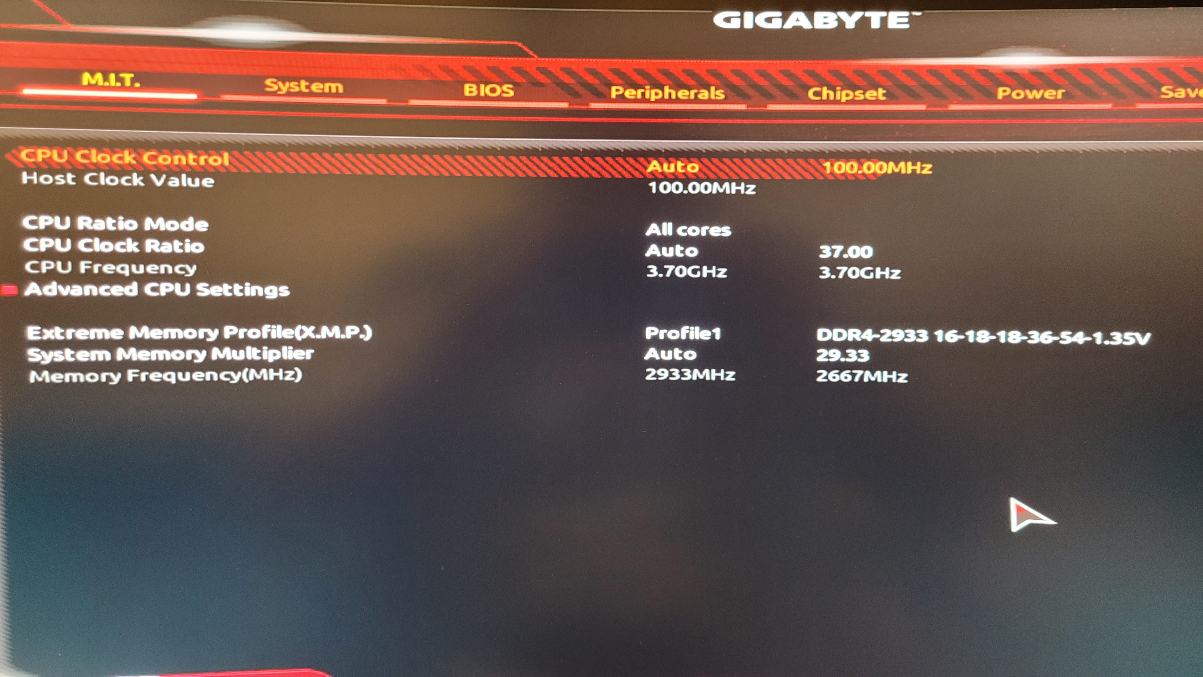

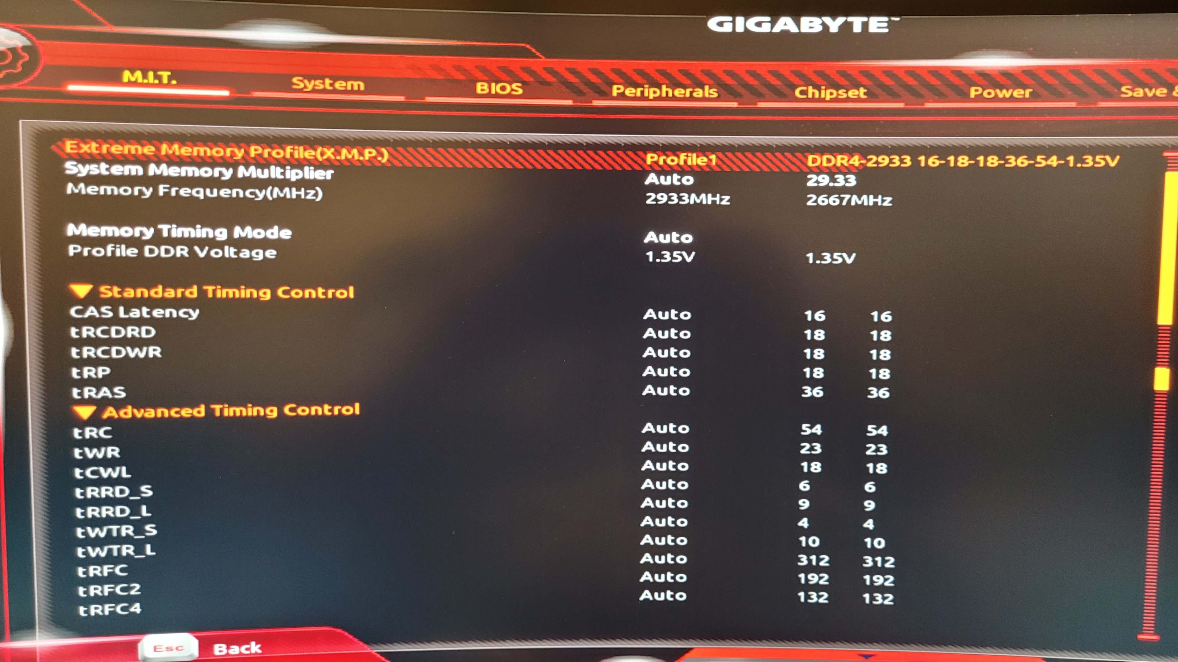

Dachte anfangs mein Mainboard unterstützt nur bis 2933. Habe erst vor kurzem gelesen, dass da auch mehr geht. Natürlich ärgerlich, klar hätte ich den schnelleren dann gekauft, wären eventuell nur 15 eu mehr gewesen. Ja, habe mich gefreut dass der alte ram und der neue auch gleich auf 3200 lief. Wollte gestern halt nur mehr testen. Hat eben nicht geklappt, dann bios reset und wollte wieder auf die 2933 gehen, im Profil1 XMP mit vorgefertigten Einstellungen. Was vorher ja auch ging. Aber Banane, jetzt geht er nur auf 2666, sonst fährt er nicht hoch. Das ist ja das Merkwürdige an der ganzen Sache...Monitor ist auch neu, LG Utragear 144Hz widescreen...
Muss ich also demnach noch was an der CPU oder anderes einstellen oder was kann nach dem Bios Reset nun dazu geführt haben, dass nicht mal die normalen 2933 gehen?
Wenn ich das so einstelle w.o. abgebildet, fährt er nicht mehr hoch und ich muss wieder resetten, also immer graka raus dann rein...nervig

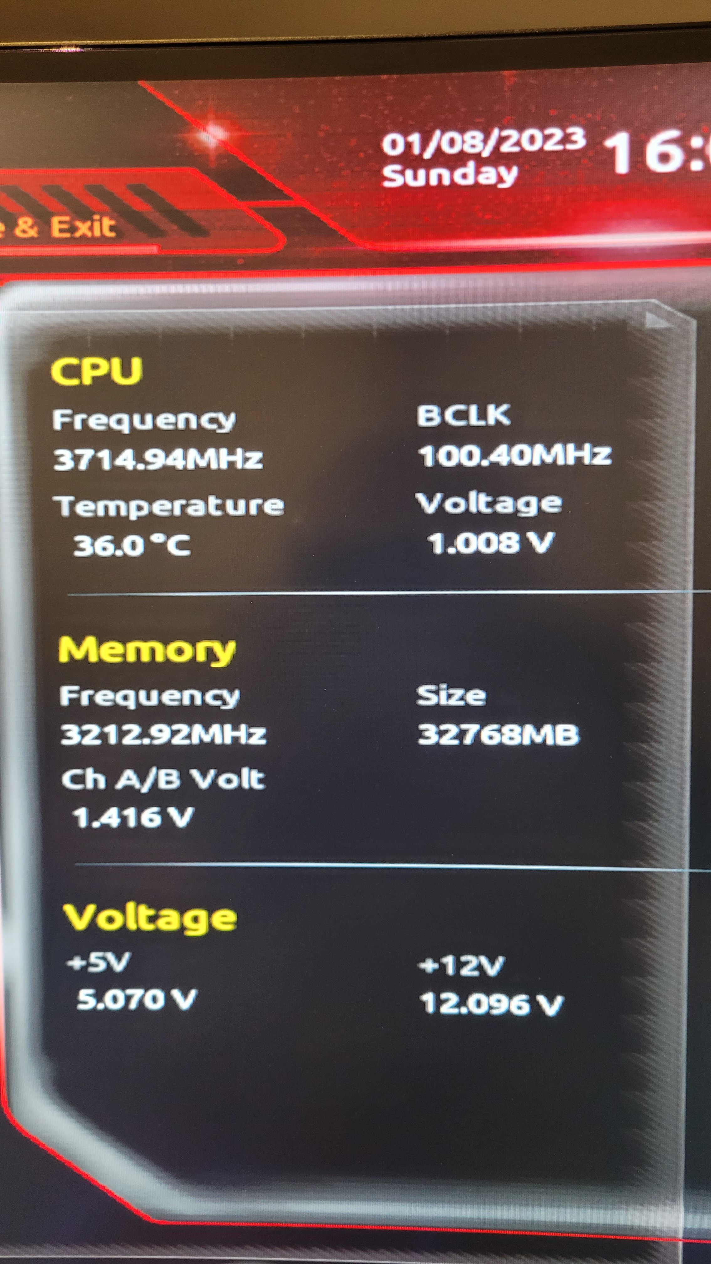

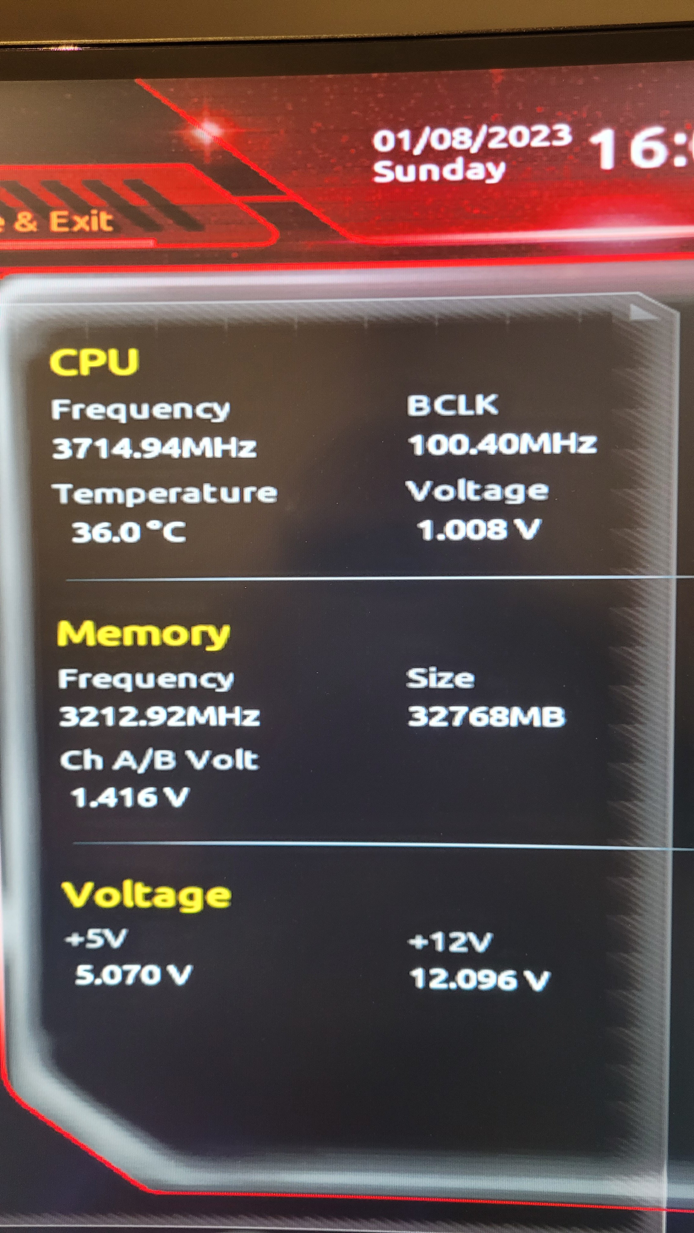

Funktioniert ohne xmp Profile 1 jetzt nun wieder auf stabilen 3200 auf 1,4 volt. Nur zur Info!
