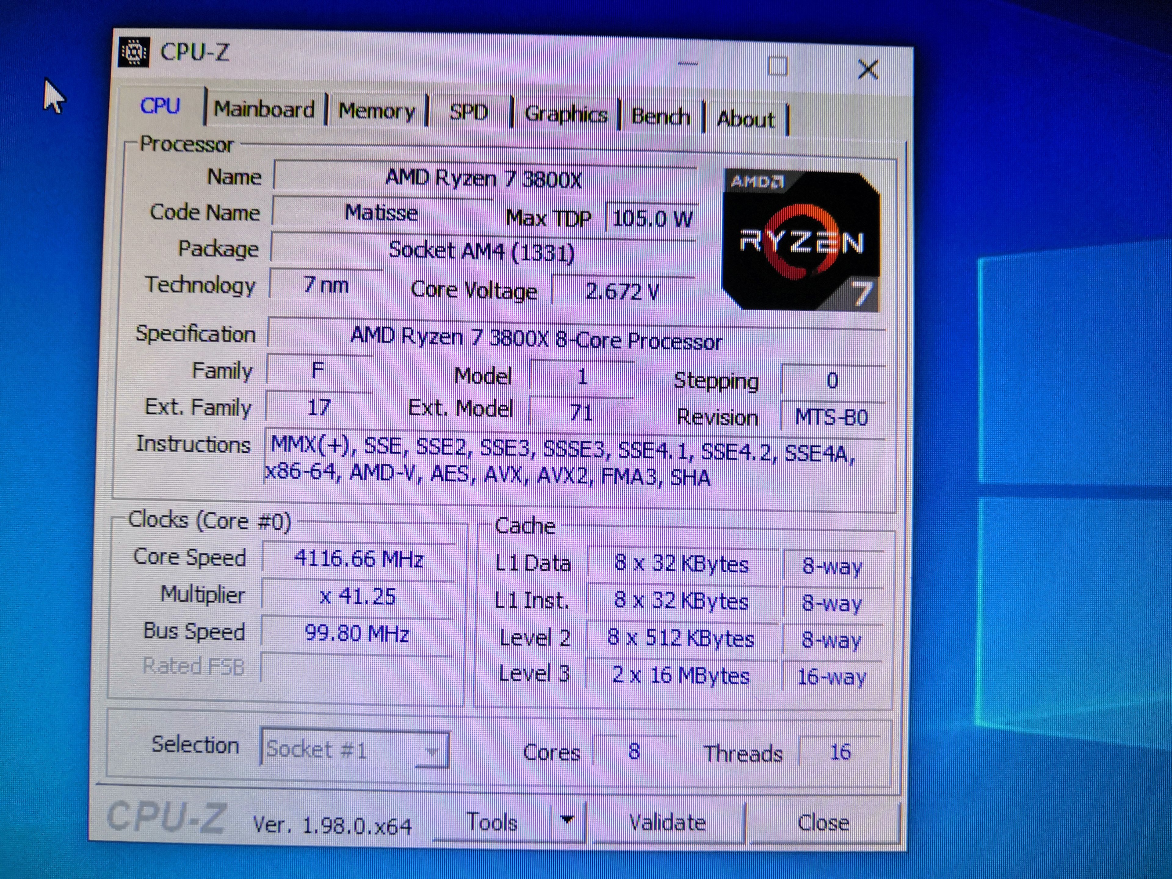

Ich hab den PC heute zusammengebaut und aus Routine CPU-Z sowie HW-Monitor laufen lassen, wobei ich feststellen musste, dass sagenhafte 2,6 V bei der Core Voltage angegeben werden - auch unter dem Stress-Test von CPU-Z.
Bisher musste ich noch nie bei einem PC irgendwo im Bios rumschrauben, da die Werte immer in der Norm waren. Nun möchte ich ihm ungerne den PC aushändigen, der so eine Spannung anlegt - selbst bei keiner intensiven Nutzung kann das ja nicht gesund sein.
Ich habe im Bios bereits rumgesucht und erstmal nix finden können, da steht so gut wie alles auf Auto. Ram hab ich via XMP auf die 3200 eingestellt, das Board hatte vorher 2700 vorgegeben.
Kann mir jemand weiterhelfen oder vlt. sagen, woran es liegt?

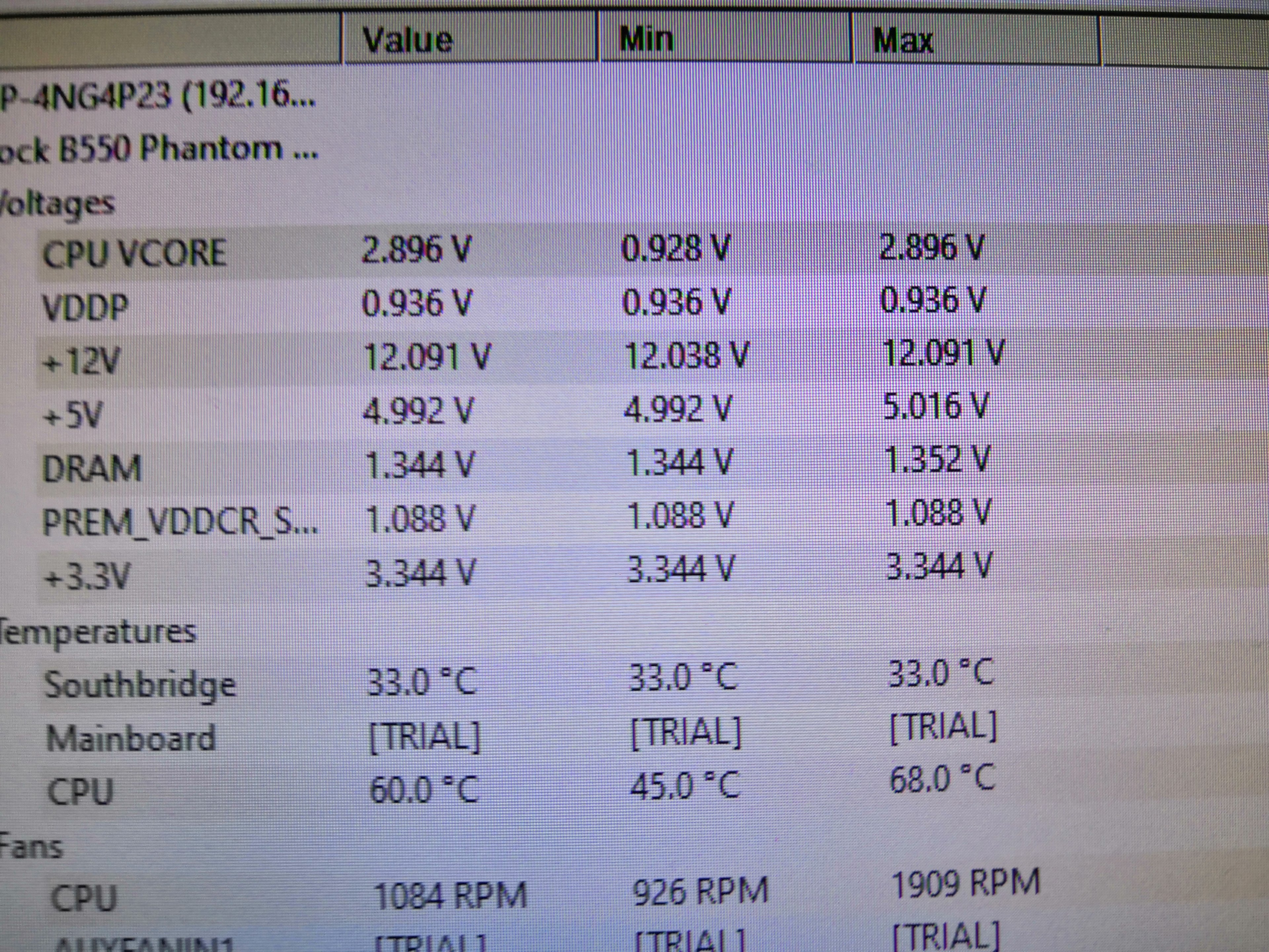

Also ich habe auch HW-Monitor benutzt, der zeigt ebenfalls solche Werte an. Auch unter Last liegen die Konstant an, was mich sehr wundert.
Hab die Einstellungen im Bios nochmal komplett zurückgesetzt und nur den Ram angepasst.

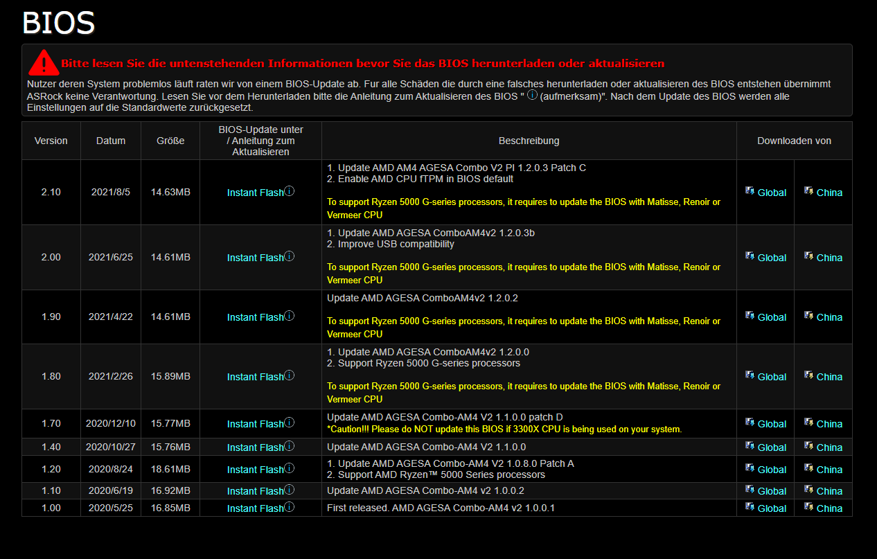

Laut Bios Version 1.40 (Oktober 2020), es gibt seitdem einige neue - muss aber zugeben, dass ich bisher noch kein Bios geupdatet hatte.

Dann mach das mal, einfach nach Anleitung die beim Bios mit dabei ist. Ist ganz leicht.
Und nach dem Bios Update, dann nochmal clear cmos.

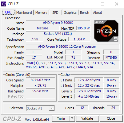

Bei mir zeigt CPU-Z folgendes an, der Wert schwankt auch unter Last.
Ist ein 3900X auf einem MSI X370 Gaming Pro Carbon Mainboard, 98% CPU Last.

wenn es keinen Hinweis diesbezüglich gibt kannste direkt das neueste normalerweise flashen
Reaktionen: AB´solut SiD und MtDc
So die neuste Version ist installiert, leider hat sich aber nix geändert.

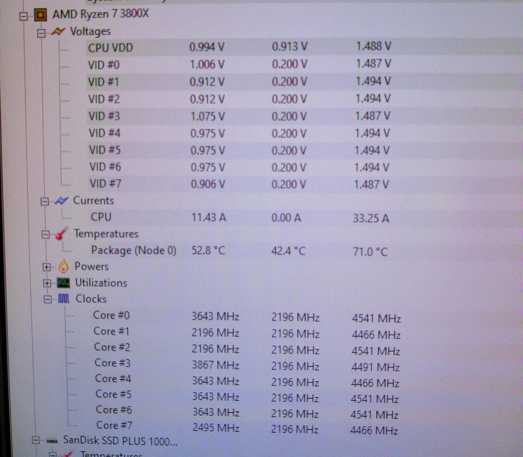

Habe jetzt auch Cinebench 10 Minuten durchlaufen lassen, laut HWMonitor und CPU-Z liegen stabil 2,608 V an, in der Spitze 2,976 V. Es gibt auch keinerlei Performance-Probleme oder Einbrüche etc.
CPU VDD Wert liegt unter Last bei 1,275 V, maximal 1,488 V.
Temperaturen sind für den Wraith-Kühler absolut in der Norm (maximal 83 Grad), zumindest was ich so im Forum gefunden habe.
Es hinterlässt zumindest drei große Fragezeichen bei mir.
