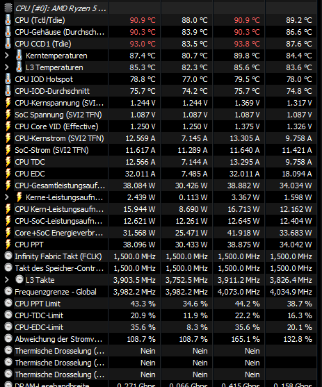

Ich habe gerade die Software hwinfo64 installiert um zu schauen wie es aussieht ob alles funktioniert etc.
Nun habe ich bemerkt dass die CPU Temperatur bei 80-90 Grad liegt nur Browser offen und Spotify.
Kann es sein, dass die Software falsche Angaben geben kann?
Die Grafikkarte ist bei 55 Grad.

Kann bei keiner Software ausgeschlossen werden. Jedoch ist HWinfo sehr präzise und exakt.
Möchte ich hier fast ausschließen, der Fehler befindet sich in deinem Gehäuse, wenn HWinfo dies anzeigt.

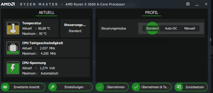

AMD Ryzen Master nutzen. Sind da auch 90 Grad Montage prüfen.

Bei einem Verbrauch der CPU von ca. 38 Watt lt. Screenshot, und ner Temp. von ~90 Grad ist garantiert was bei der Kühler montage schief gelaufen, auch mit dem Standard Kühler sollten im Idlebetrieb keine solchen Temps erreicht werden, realistisch wäre um die 40 Grad.
