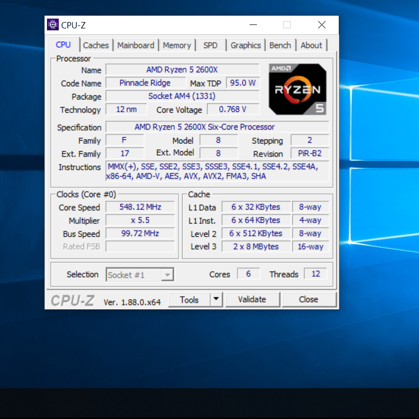

Die Temperatur geht nicht höher als 64 Grad unter Last (ich hab CS installiert). Die Core Speed geht jedoch (laut CPU-Z) nicht höher als 550 MHz. Die BIOS Version ist 1.50.
Jemand eine Idee?

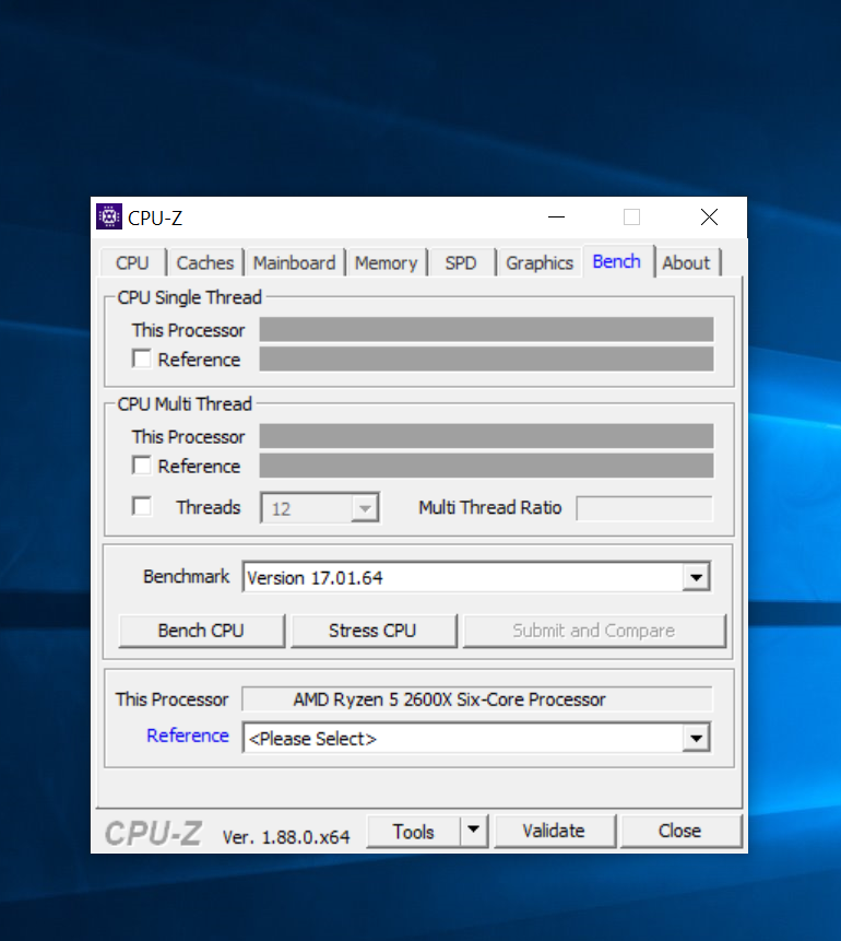

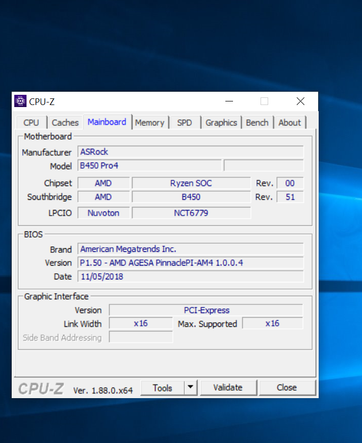

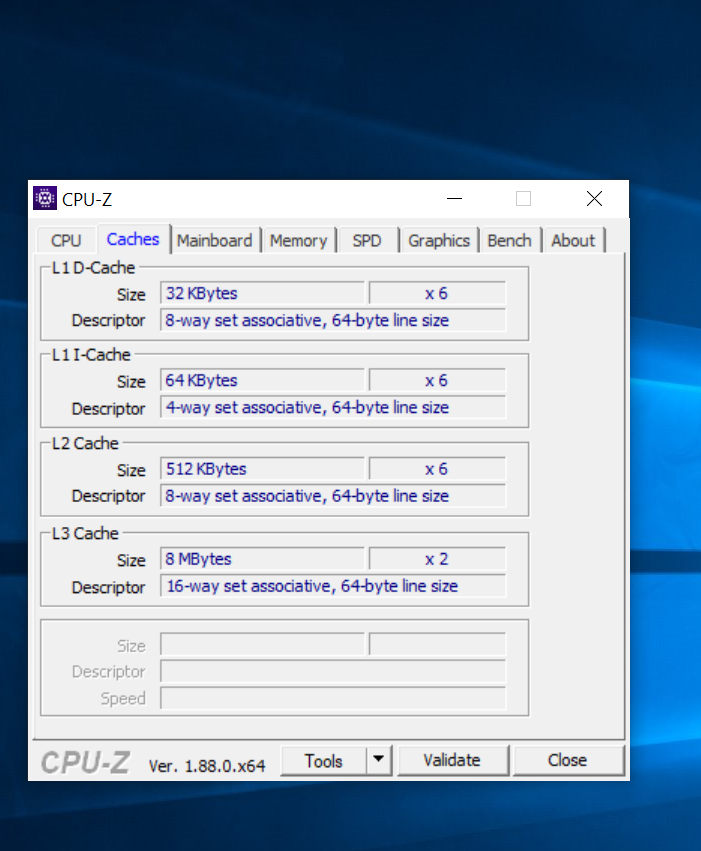

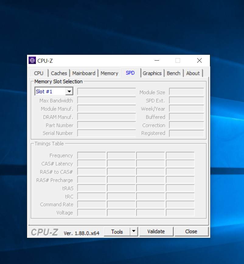

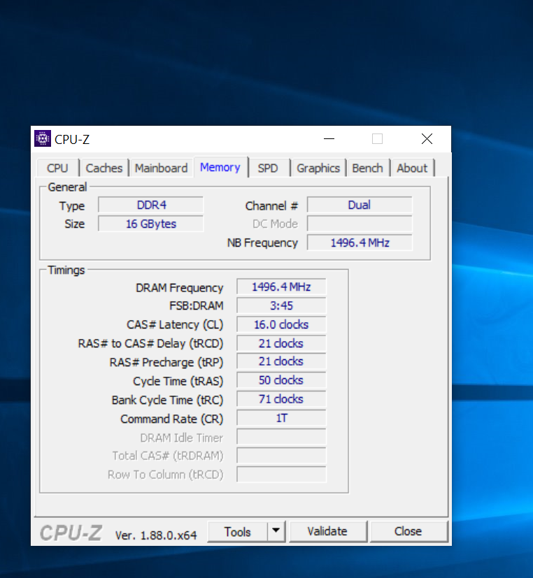

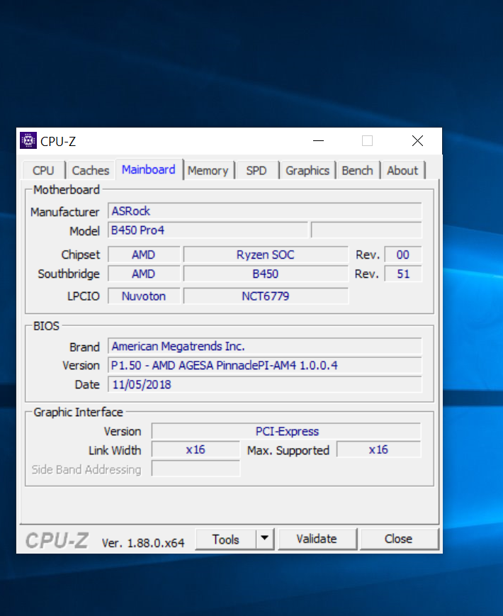

Screenshot von CPUZ und allen Reitern machen. Wahrscheinlich aber ein defektes Mainboard
Willkommen im Forum
1. Du solltest mindestens Bios 1.80 nutzen - hat aber nichts mit deinem Problem zu tun

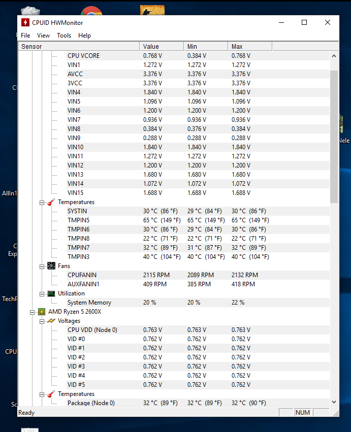

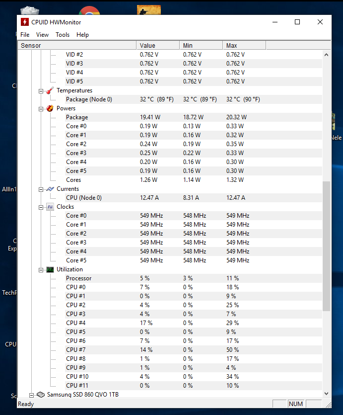

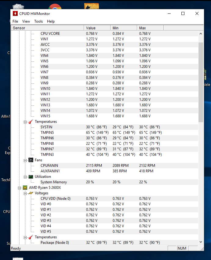

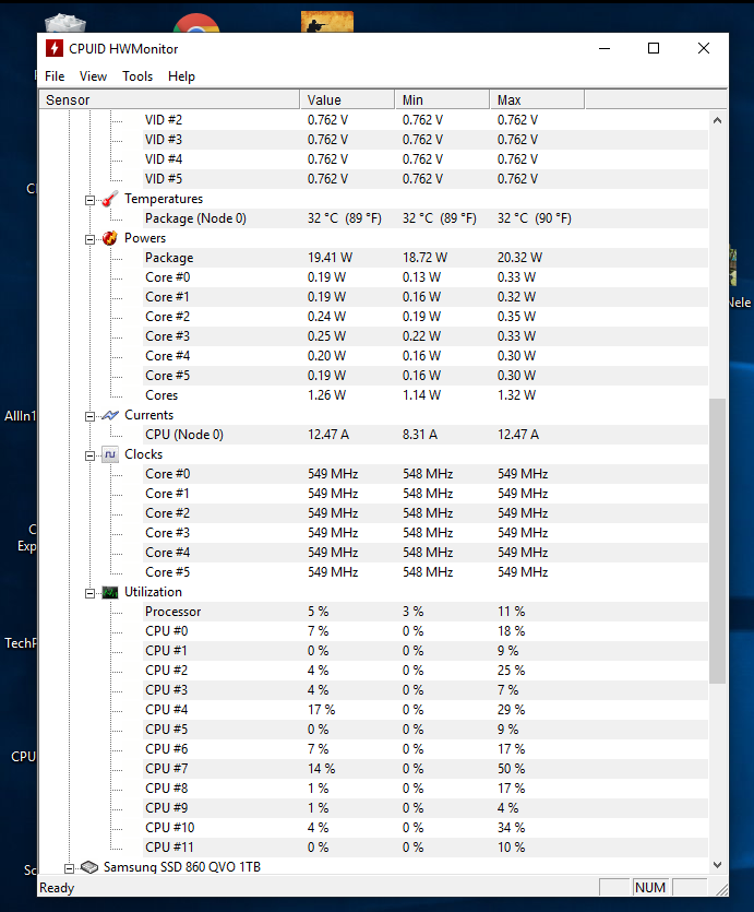

Bitte BIOS einmal auf den neusten Stand bringen und anschließend einen Screenshot von den Sensoren in HWiNFO64 und CPU-Z machen und anschließend hier hochladen.
Der ryzen geht nicht mal im idle auf 550 MHz runter. Das ist auf jeden Fall nicht der CPU Takt.
Habe den Kühler bereits mehrfach neu drauf gemacht. Paste kommt überall hin. Das BIOS werde ich jetzt mal eben reseten.

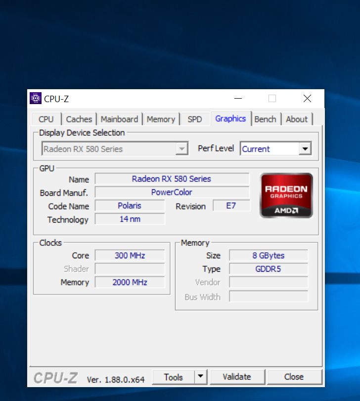

Super, ich finde es immer sehr nützlich, wenn man einfach mal die Hälfte ignoriert, wenn man kostenlos Hilfe will -.-
Ich habe geschrieben "alle Reiter"
Deine weiteren Screenshots zeigen deinen Desktop. Da ist ja anscheinend schon einiges drauf. Hast du den Windows auch neu installiert oder einfach die alte Installation weiterbenutzt?
550mhz/0.76v werden nur bei einem Temperatur Problem angefahren. Ich hoffe du hast CPU, Wärmeleitpaste und Kühler richtig Montiert?
Nö, soweit throttelt der nicht mal runter. Und die Temp ist ja auch nicht zu hoch.
Hier gibts eindeutig ein Problem mit der Ansteuerung. Entweder ein verkorkstes Windows (Plattformwechsel ohne Neuinstallation) oder ein fehlerhaftes Board

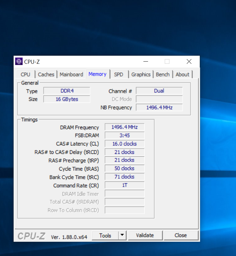

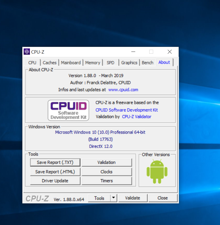

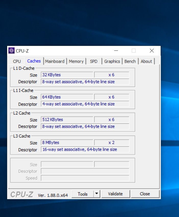

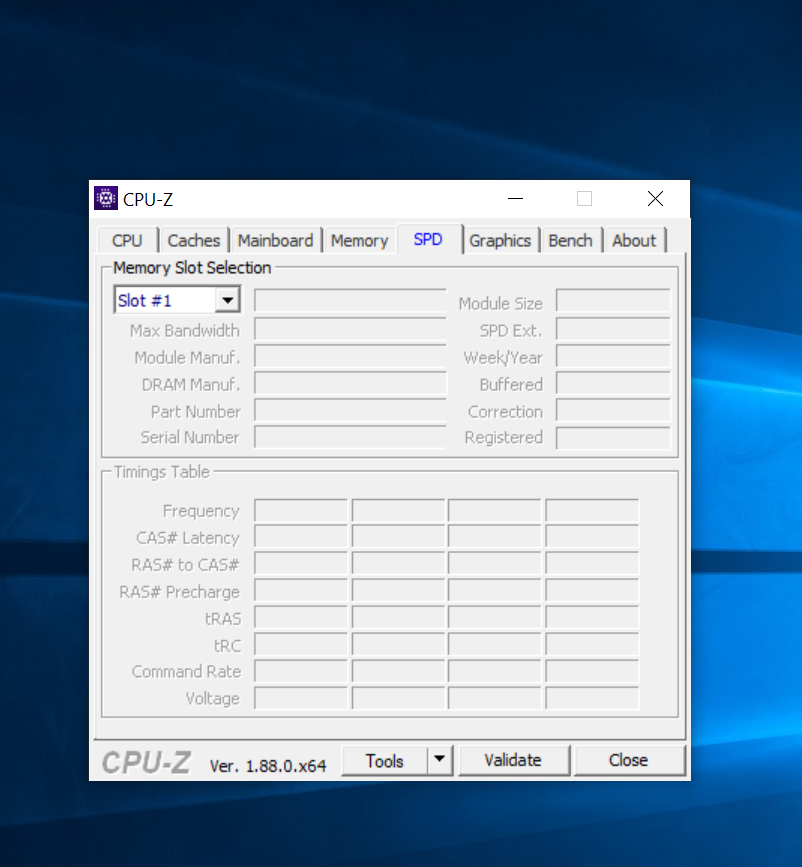

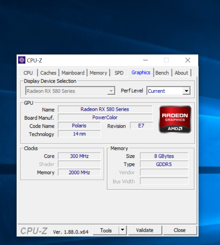

Hier nun alle Reiter,sry...
Hab gerade das BIOS resetet (Batterie raus)... jedoch ohne erfolg.
Auch wenn es dir nicht hilft, das ist mal das interessanteste Problem der letzten Tage😂. Und CPU voltage min. 0,3V hab ich auch so noch nie gesehen.

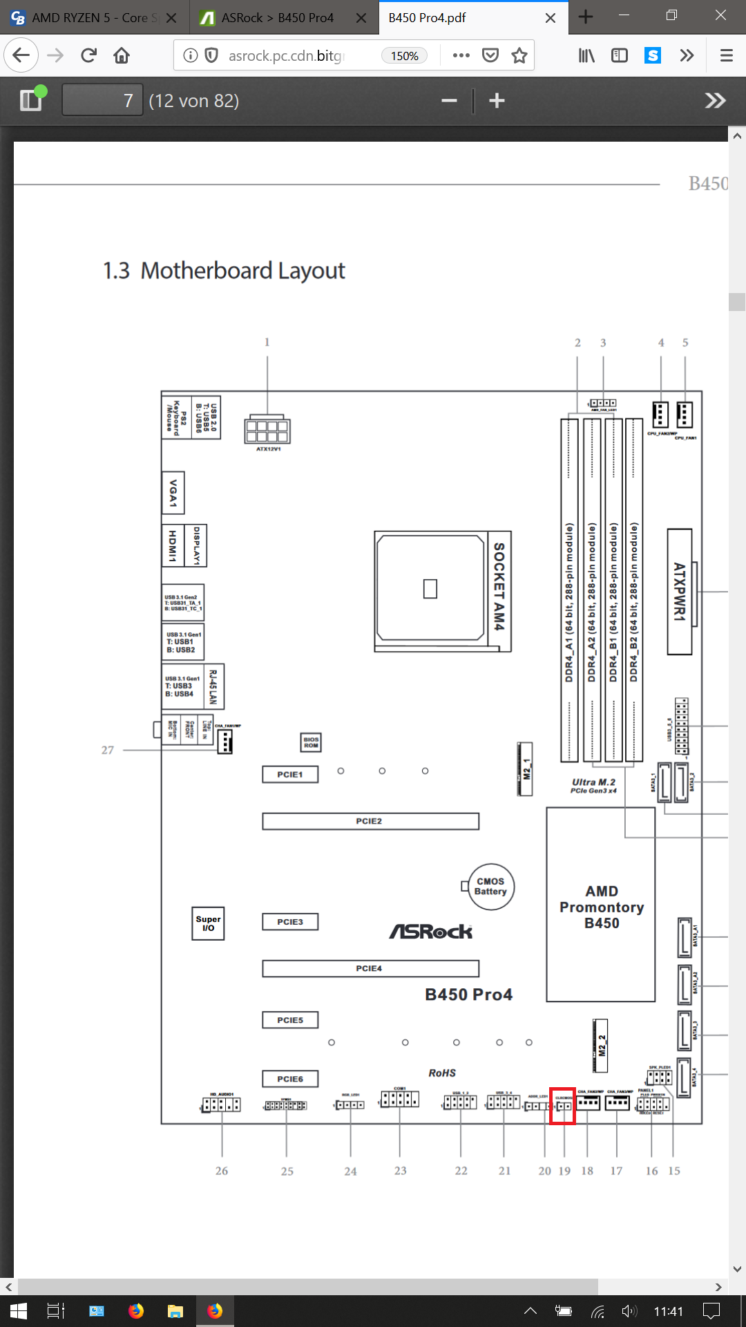

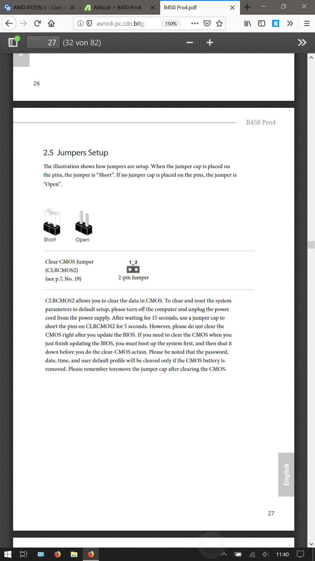

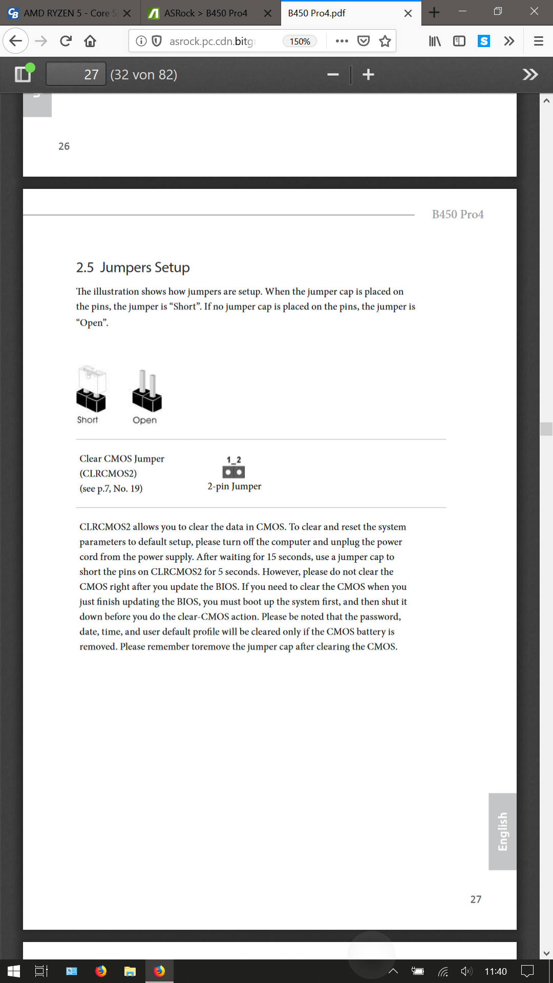

Bios mal resettet (richtig mit jumper kurzschließen wie im Handbuch beschrieben und nicht nur die Batterie rausgenommen) und die Einstellungen zum CPU Takt mal hier posten?
Wenn alles richtig Montiert, dann am besten ein BIOS update auf 1.8 und 3.1 machen, das ein fehlerhaftes BIOS ausgeschlossen werden kann.

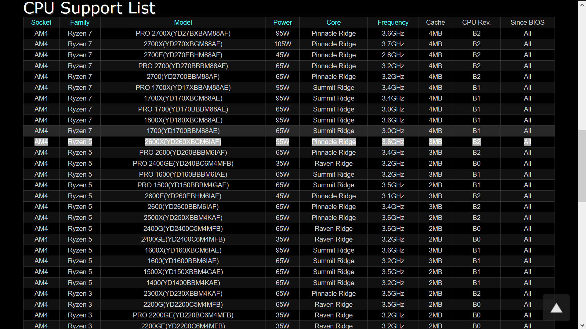

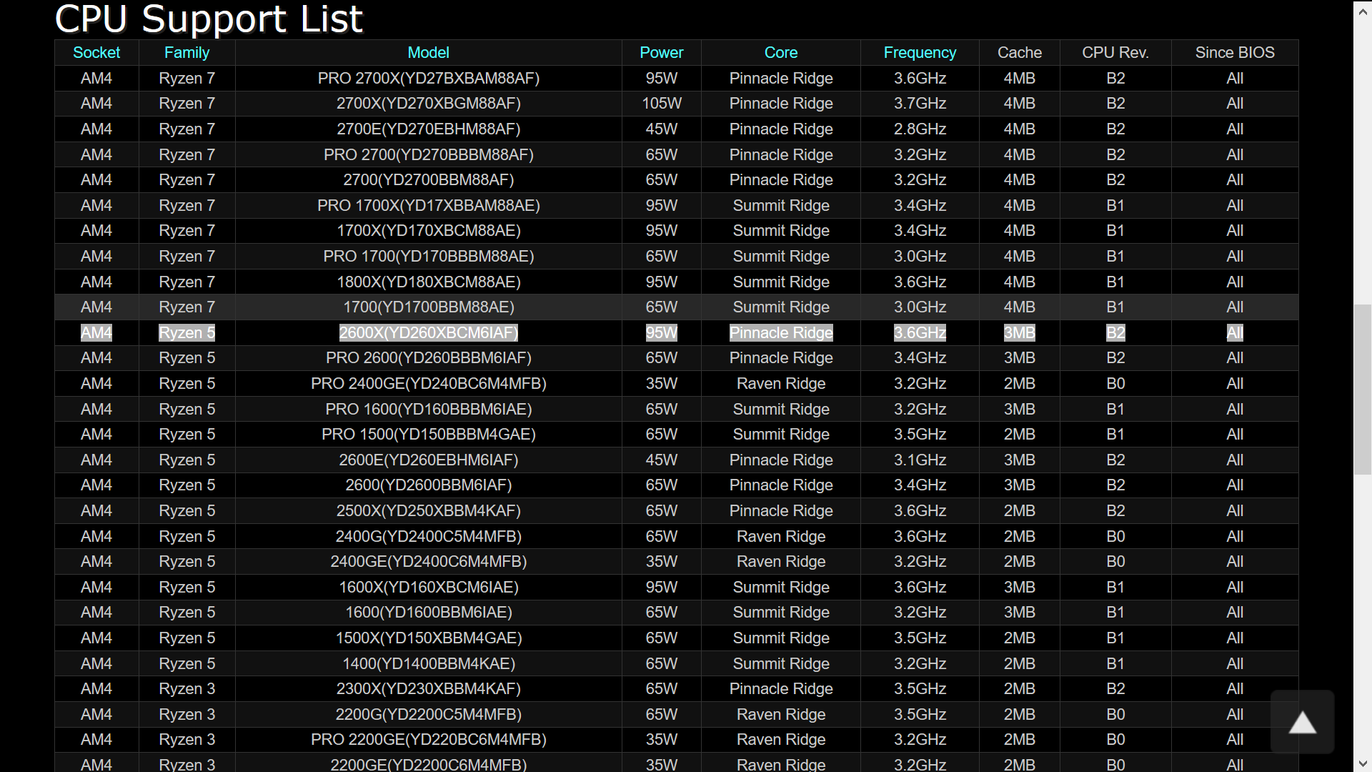

CPU wird bereits von deinem Bios unterstützt und ein update ist nicht nötig sondern nur optional.
Einen vernünftiges CMOS Reset würde ich empfehlen.
Edit: Nur die Batterie entfernen ist kein CMOS Reset !

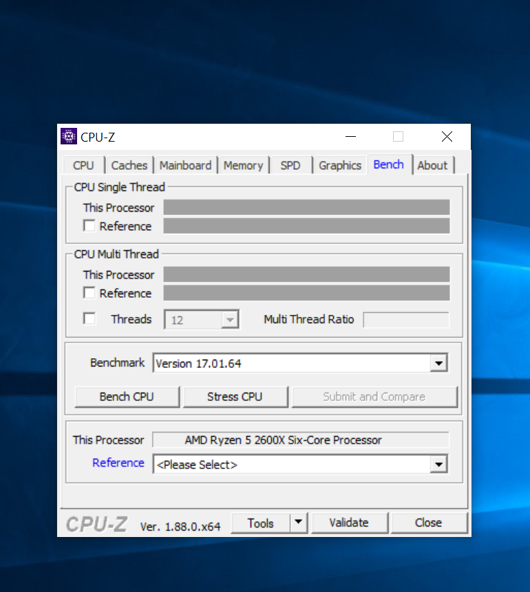

Klick mal auf 'Bench CPU' im Reiter Bench in CPU-Z um sicherzustellen, dass es kein Auslesefehler ist, d.h. ist die Performance normal?
Edit: normal wäre etwa 484 Punkte bei single core Performance.
