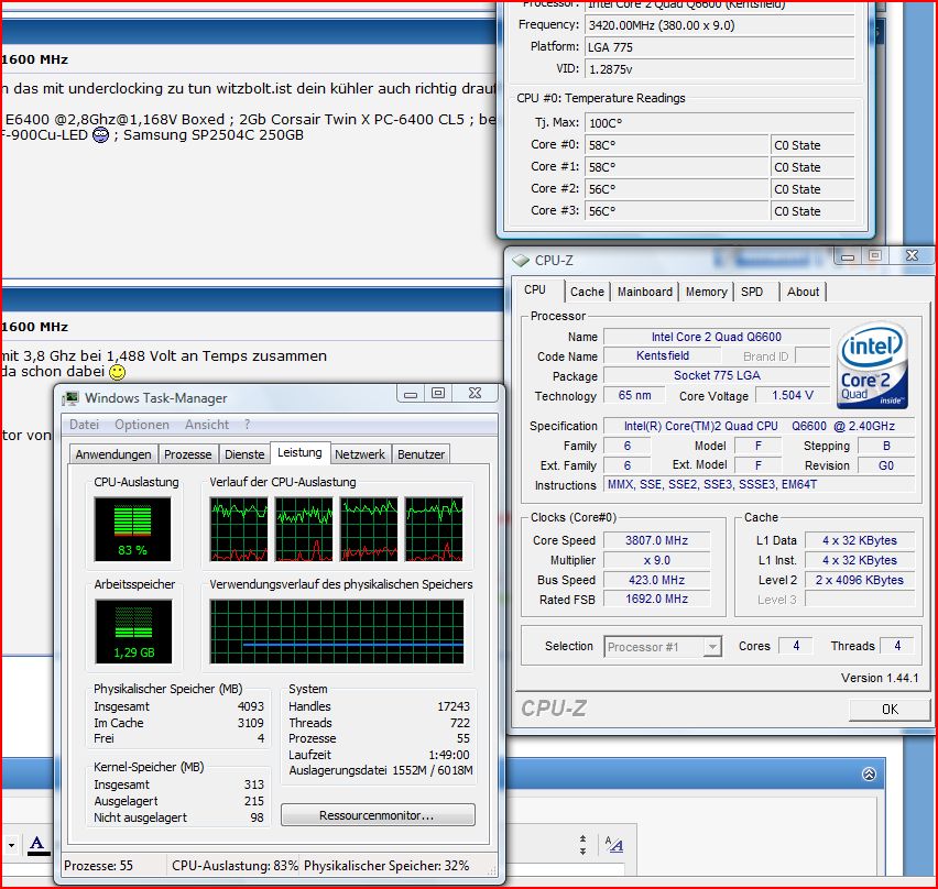

jodd: Wieviel bekommst du mit 3,8 Ghz bei 1,488 Volt an Temps zusammen -> siehe bild, bei 100% belastung gehts es nicht lange gut (3,8 GHz braucht man aber nicht wirklich). nicht wegen den temps, ich denke mein ram ist nicht gerade dafür geeignet (Kingston Value 667 MHz).
@jodd
Hm dein Screen ist ja nicht gerade erbaulich.
1. nur 83% Last auf der CPU
2. dann schon 58Grad.
3. CoreTemp zeigt 380x9 und CPU-Z zeigt 423x9
Bin der Meinung das die Temps mindestens noch 10-15Grad steigen wen du der CPU mal richtig last gibst.
