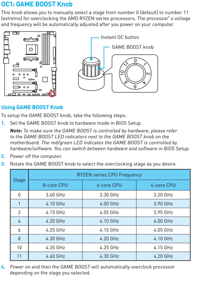

MSI X370 XPOWER GAMING TITANIUM:
hier 4.4 max als prepreset ob da noch mehr geht

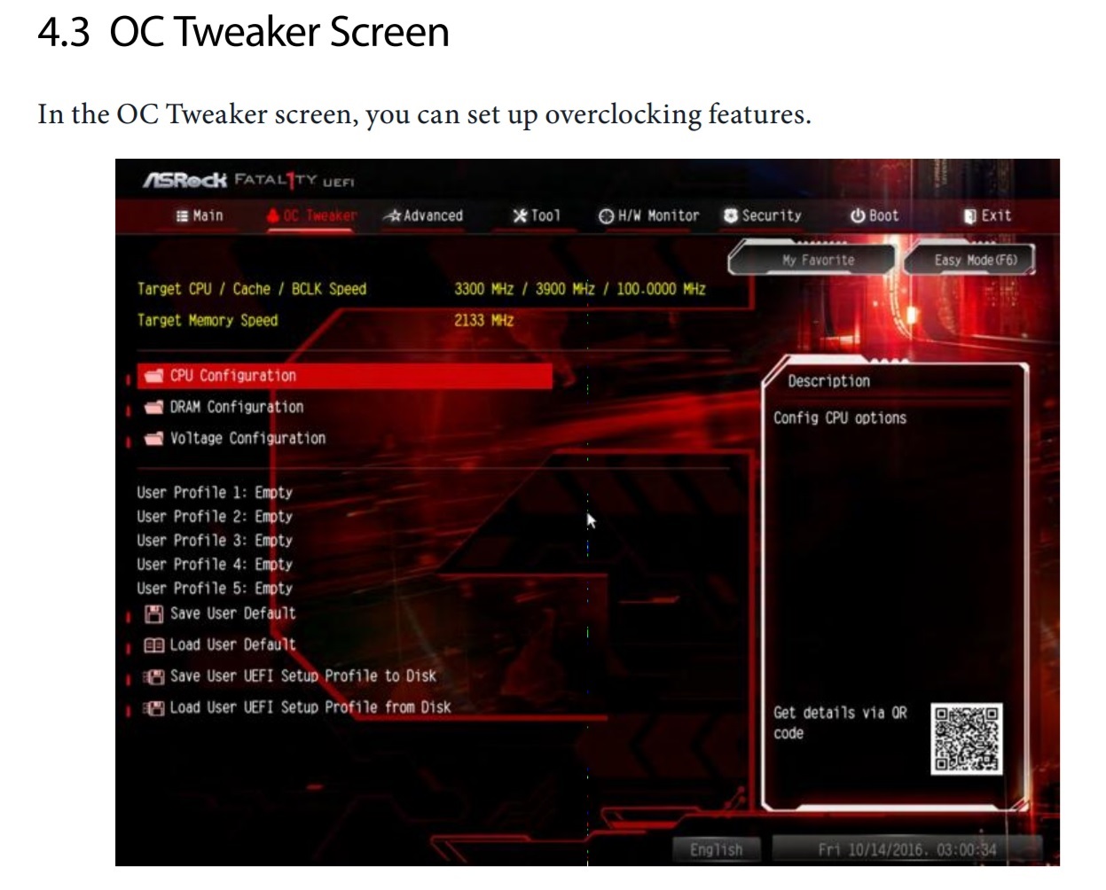

ASRock Fatal1ty X370 Professional Gaming:
Sieht aus als hätte der cache einen eigenen takt!

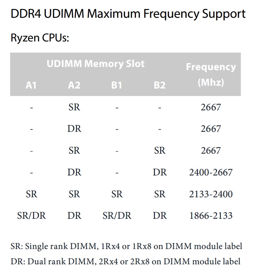

beim RAM siehts bisschen düster aus
Naja wenigstens 3200 meint ASUS aber nur mit max 2 Modulen
Quelle: videocardz.com
