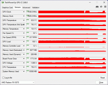

Moin. Hier mal meine Temperaturen. Ryzen 5700X3D auf einem Asrock B550 Extreme4 mit einer 9070. CPU Kühler ist ein Peerless Assassin 140 mit SilentWings 4 Lüftern und die XFX RX9070 hat einen Ghettomod mit 2 SilentWings 3 Lüftern. Case ist ein Corsair 4000D Airflow mit 4 Lightwings 120mm. Zimmertemperatur 23,5°.
CPU: CO -25 Allcore
GPU: Spannungsoffset -10 / Leistungsgrenze -10
Idle:
Last mit Furmark und CinebenchR23:
Ich denke auch, dass da bei dem Ersteller irgendwas nicht stimmt. Gruß

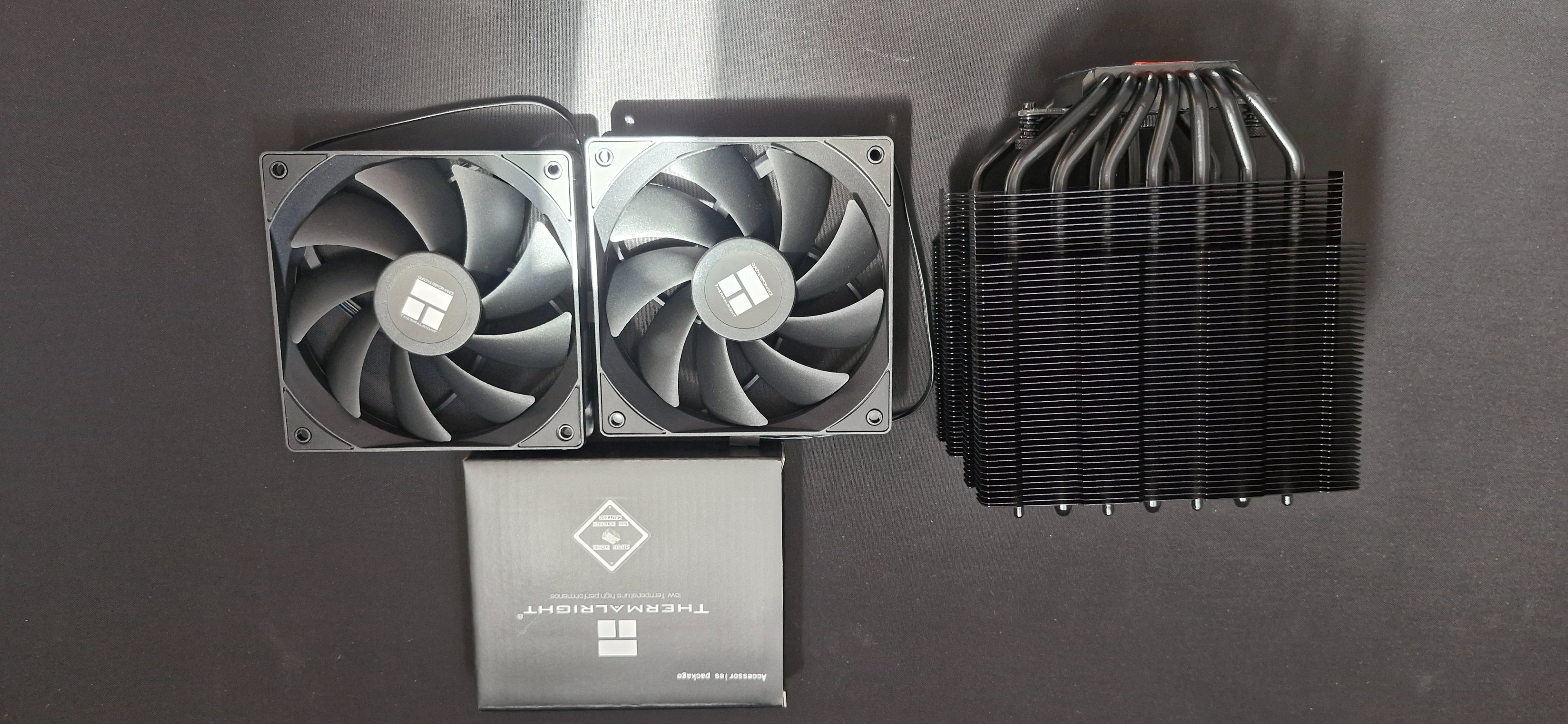

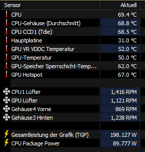

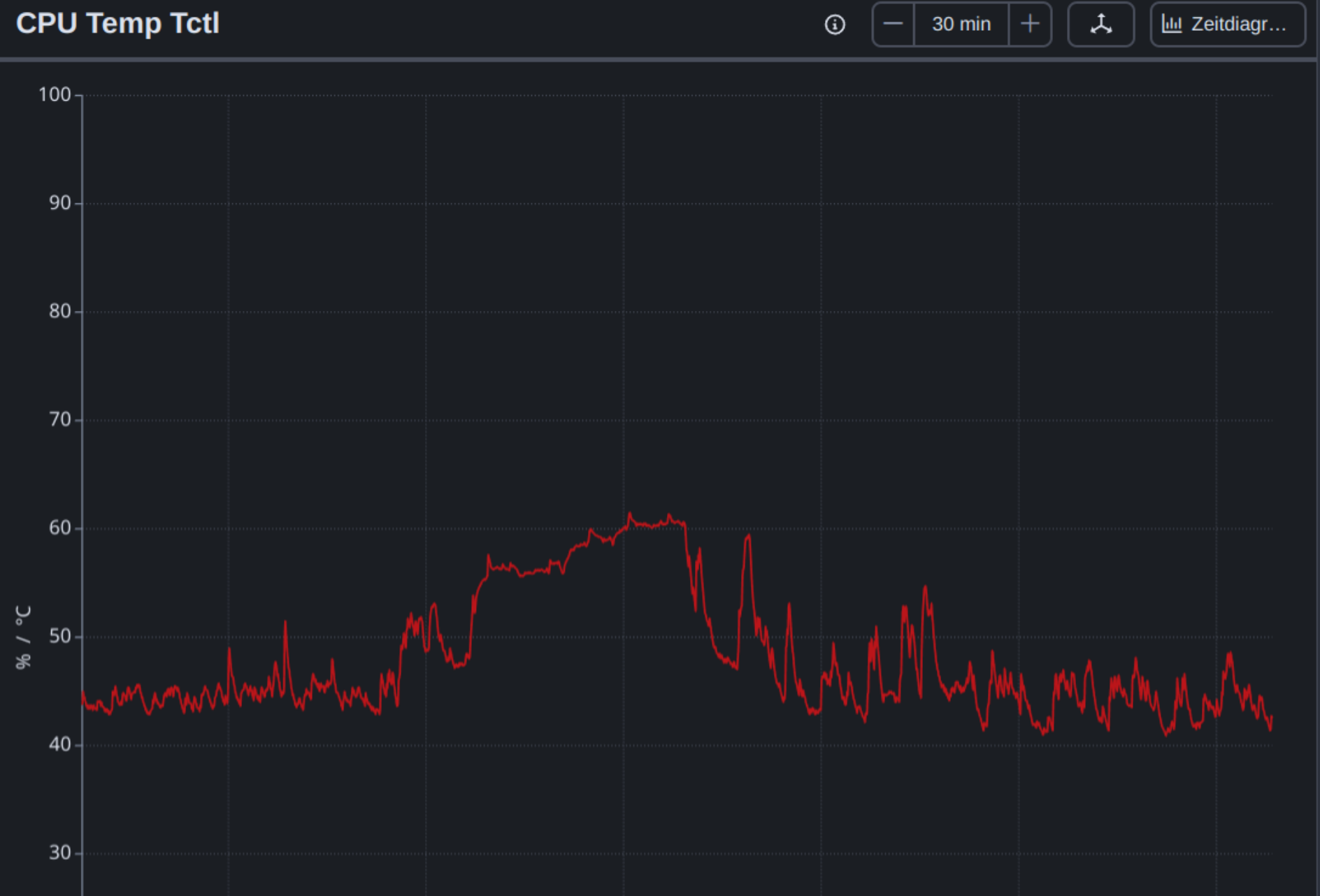

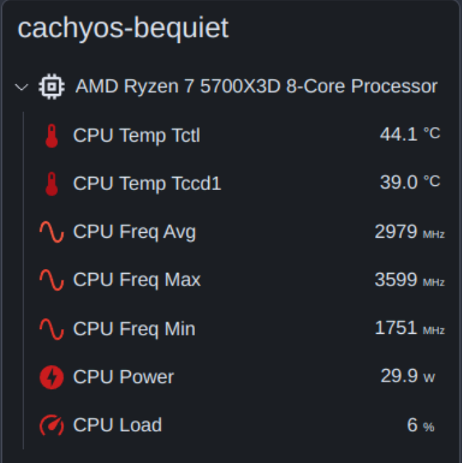

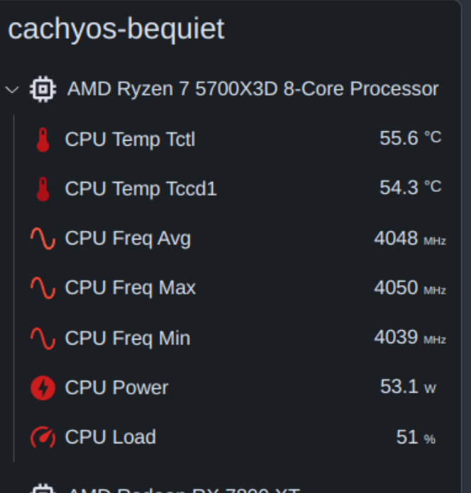

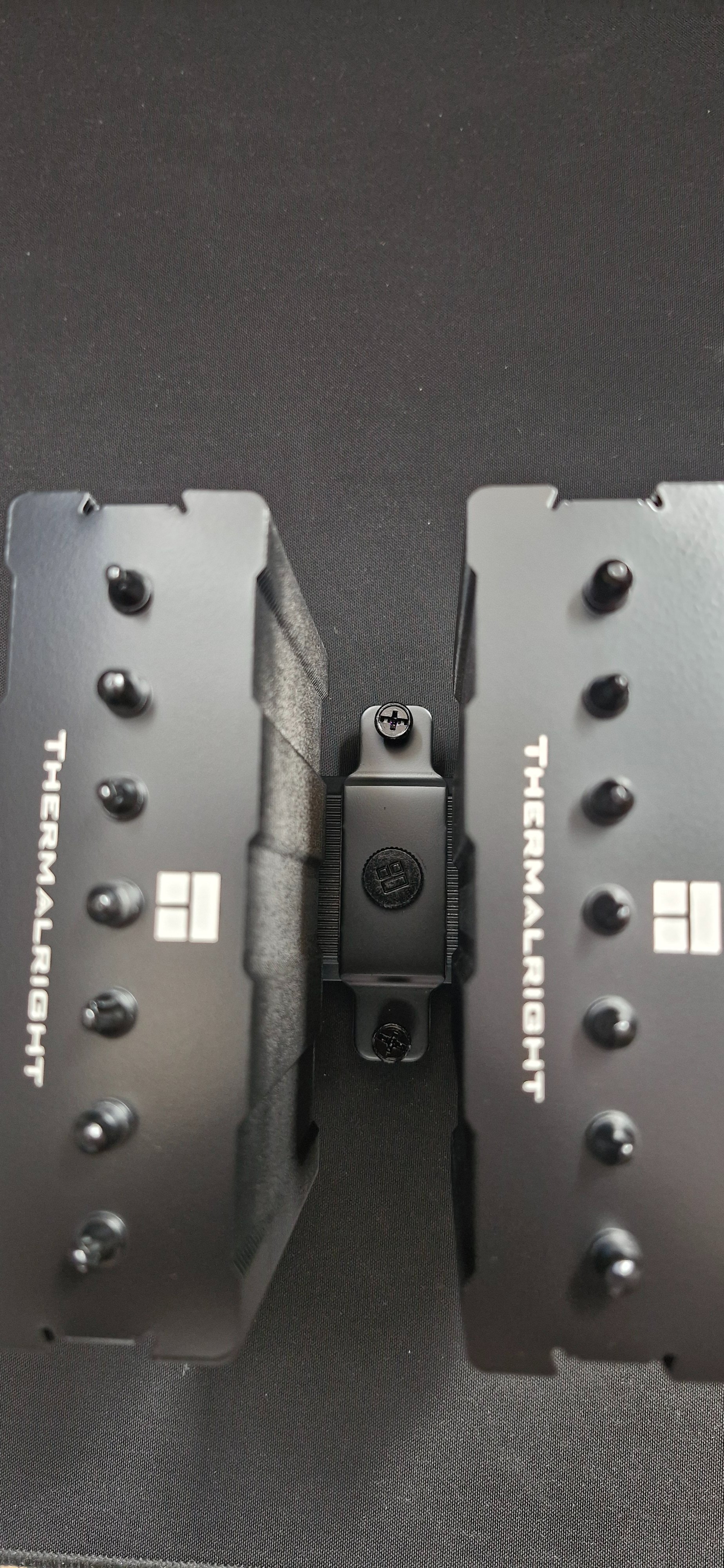

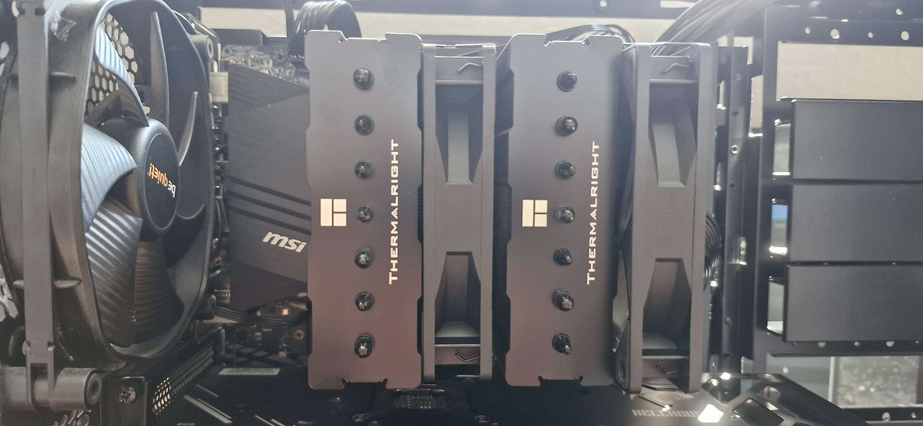

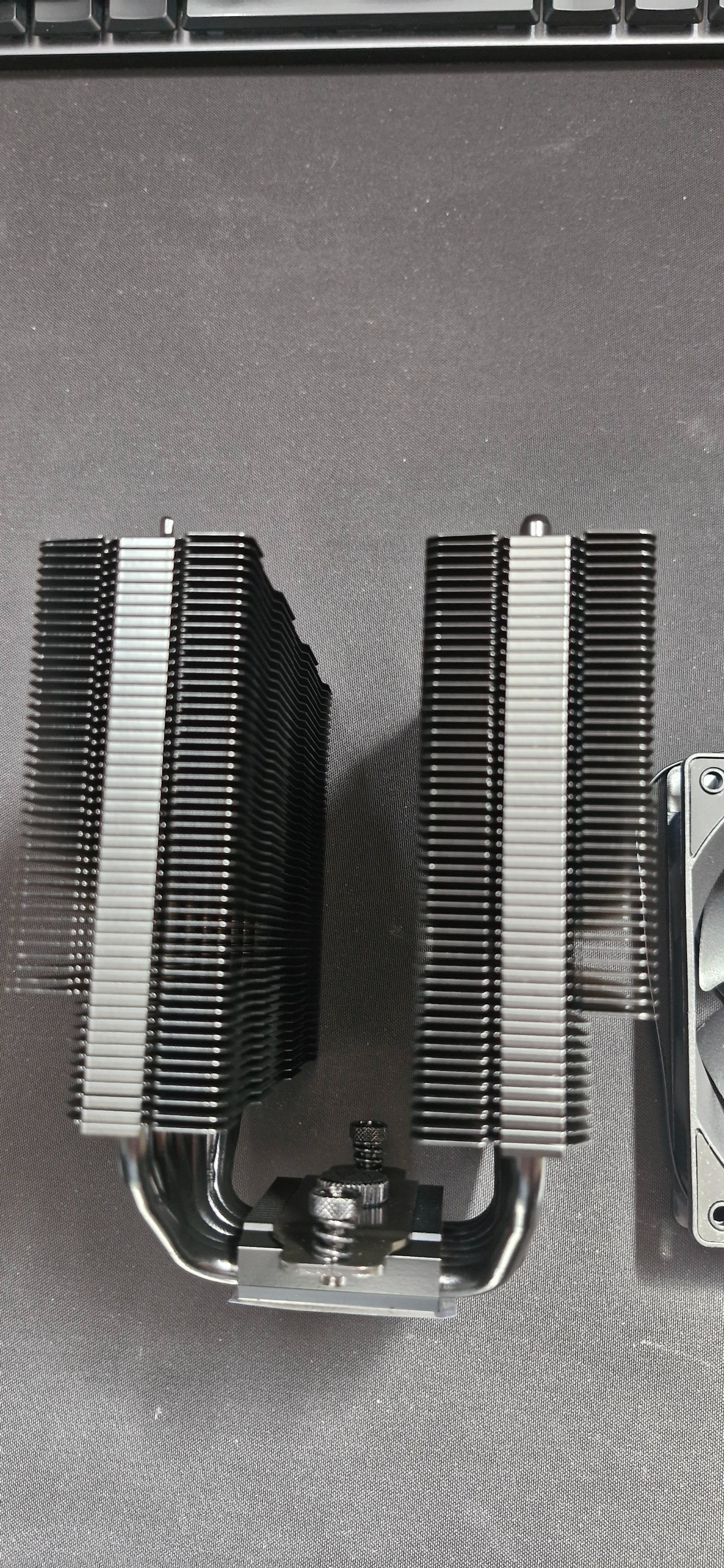

Wollte Euch wie versprochen ein Feedback geben. Heute ist der Thermalright Phantom Spirit 120 SE gekommen. Tja, was soll ich sagen, die Temperatur ist wie zu erwarten massiv nach unten gegangen. Zirka 10–20 °C Unterschied zu vorher mit AiO.
Hier ein Screenshot von den letzten 30 min.
Hier mal ein Screenshot im normalen Desktopmode.
Hier mal ein Screenshot unter Last mit WoT am Laufen.

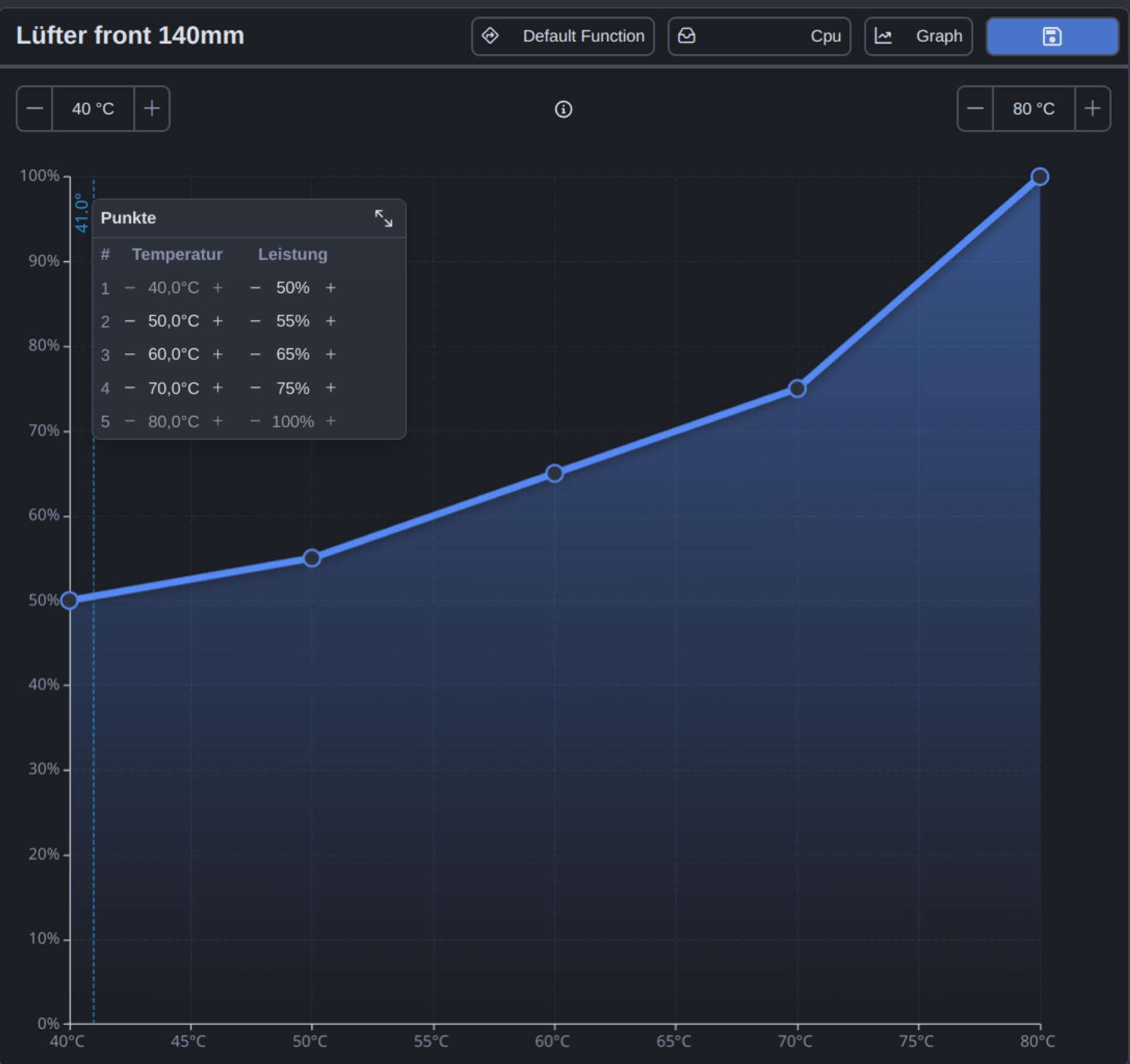

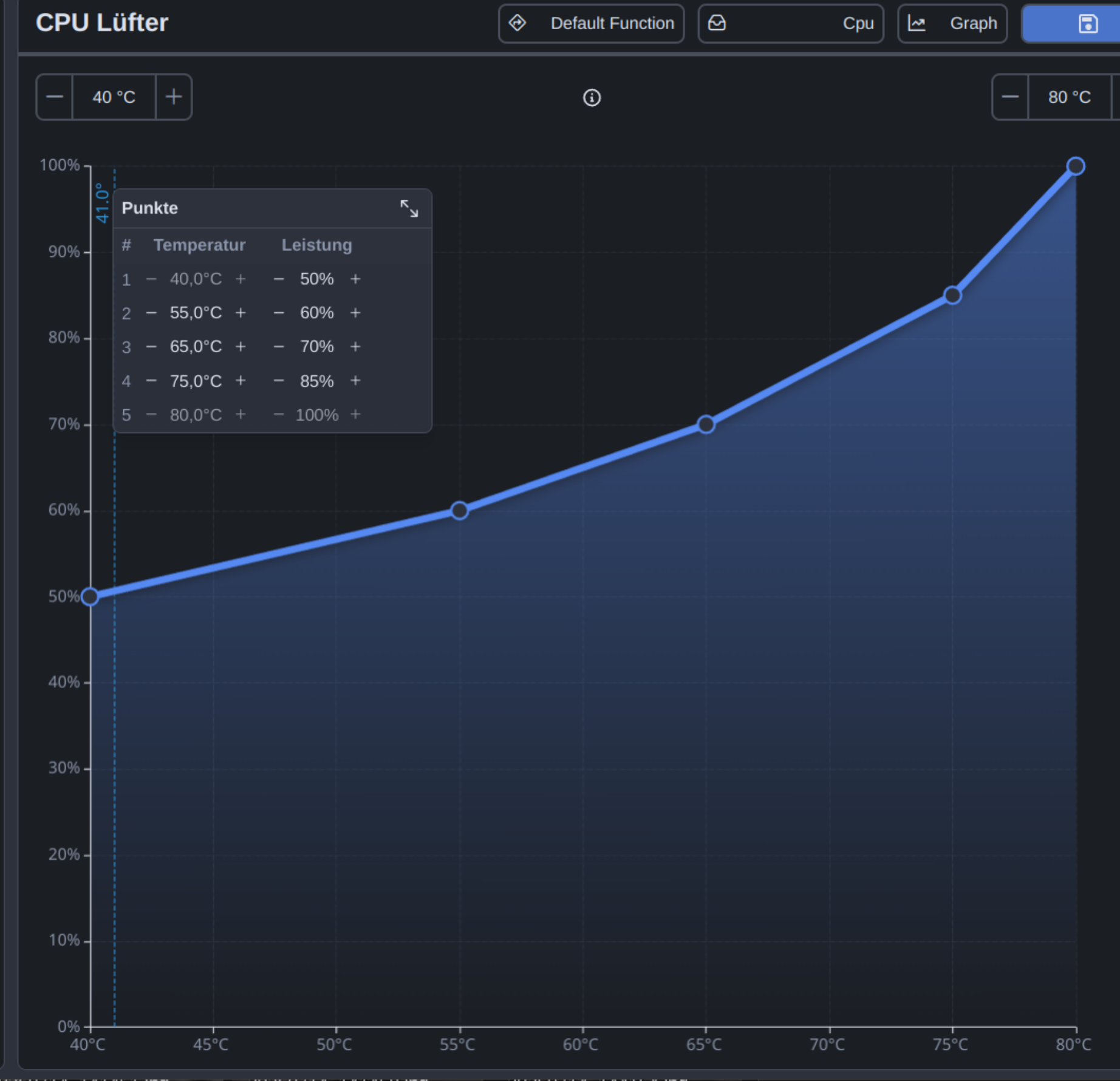

Die Lüfterkurve von den CPU-Lüftern habe ich angepasst.
Zusätzlich habe ich die Lüfterkurven von den Gehäuselüftern mit angestoßen.

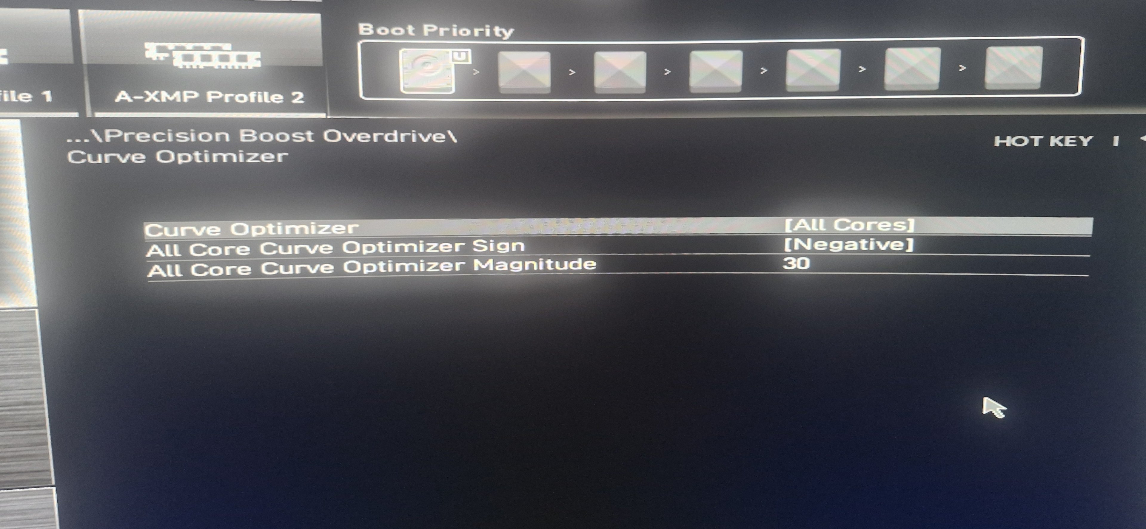

Ich habe noch vergessen zu erwähnen, dass ich noch Optimierungen im BIOS vorgenommen habe.
1. Den Curve Optimizer auf -30 auf allen Cores
2. Kombo Strike auf Mode 3
