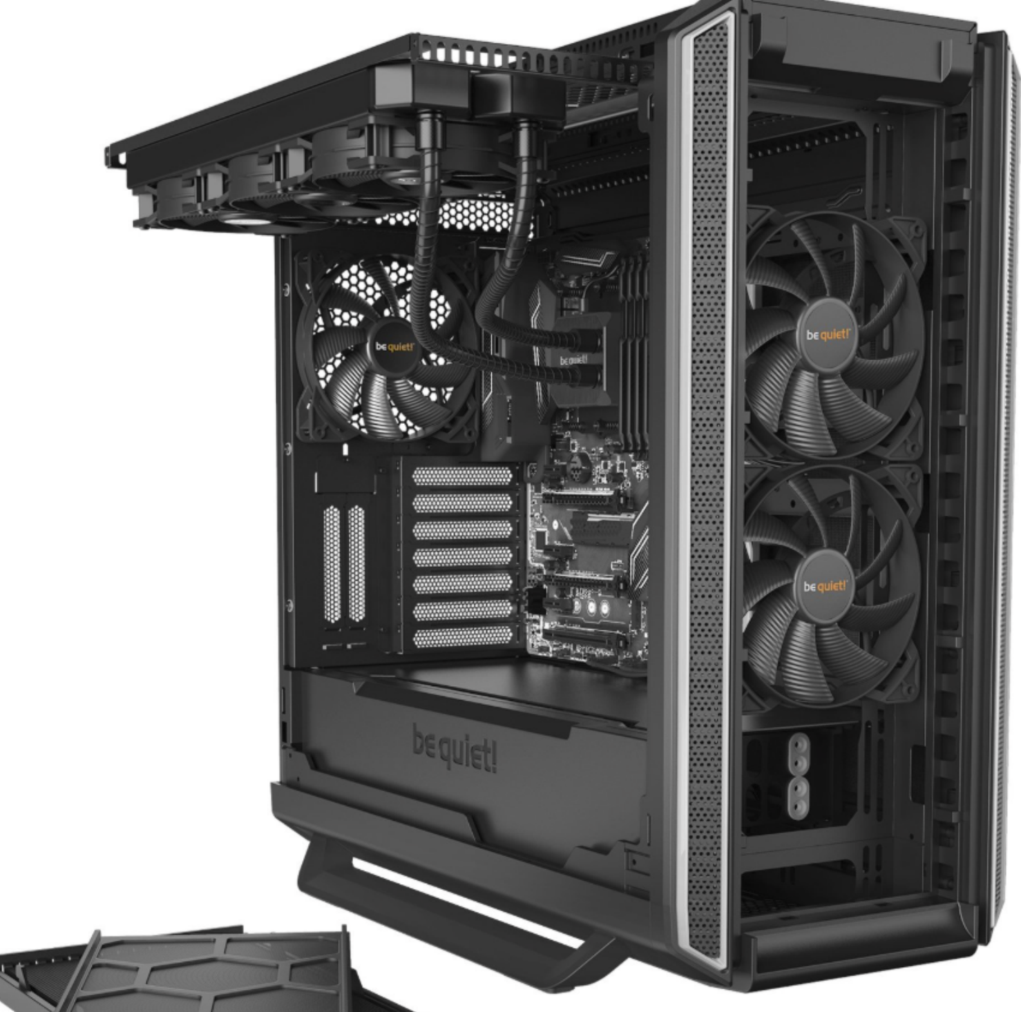

Die AiO war oberhalb im hinteren Teil des Deckels montiert. Trotz maximaler Pumpen- und Lüfterdrehzahl habe ich keine Verbesserungen bekommen und im normalen Desktop-Modus immer so um die 50 - 55°C. Meine Screenshots können dies belegen. Aber sorry, neben einem Silent-PC, der keiner ist, möchte ich nicht sitzen, wenn die Lüfter auf Anschlag drehen.
@Hotzenplotz45
Was ich aber konsequent zurückweise, ist Staub oder Staubansammlung im Gehäuse oder am Kühlkörper. Allein an meinen Posts oder meiner Signatur solltest Du erkannt haben, dass ich kein Newbie bin. Daher werte ich Deine Bemerkungen als Randnotiz für die Allgemeinheit. Trotzdem danke fürs Dran-Denken. ;)
Der obere Teil des Deckels ist für die AiO vorgesehen.
