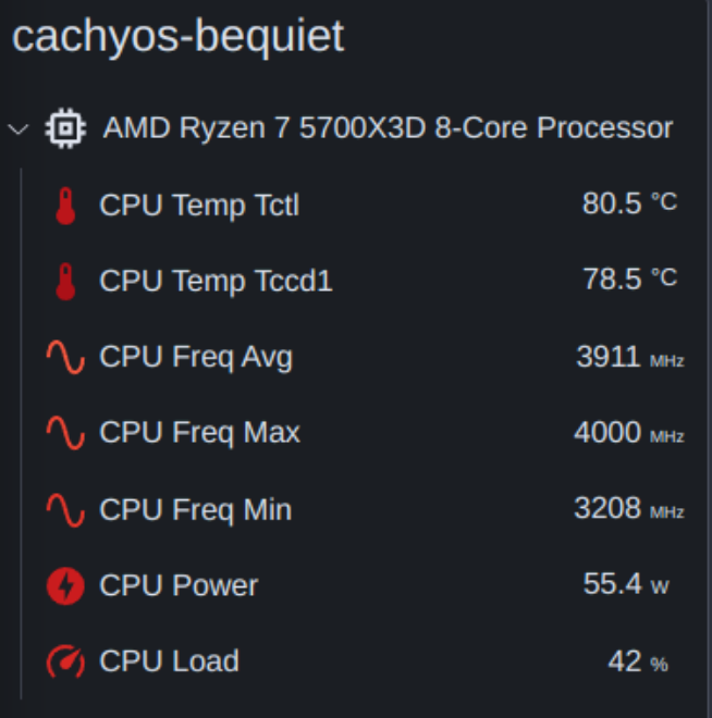

Mit ~55W sehe ich da sogar eine Differenz von ~25 Grad / Kelvin bei höheren Frequenzen:

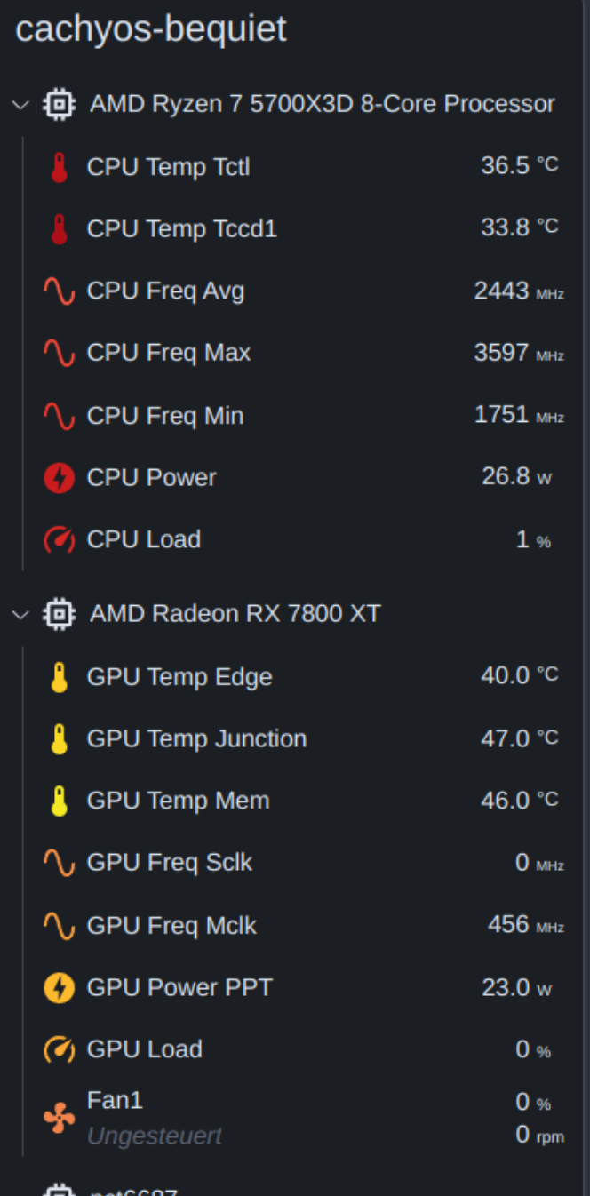

Ich habe für mich jetzt die Balance zwischen Laufruhe (Silent-PC) und optimaler Kühlung gefunden. Da der große Kühler nun oben weg ist, habe ich noch zusätzlich 2× Noctua-Lüfter oberhalb des CPU-Kühlers verbaut, also quasi im Deckel. Die Lüfterkurve habe ich um ca. 20 % unterhalb der Frontlüfter platziert, damit der Airflow nicht halbiert wird. Das be quiet! Silent Base hat genau hinter dem CPU-Kühler noch zusätzlich einen 140-mm-Pure-Wing von Haus aus. Auch dieser läuft mit ca. 15 % weniger Drehzahl und transportiert die Wärme des CPU-Kühlers mit 2× 120 mm nach außen.
Im Moment hat sich das System gut eingependelt. Die aktuellen 37 °C habe ich noch nie gesehen.

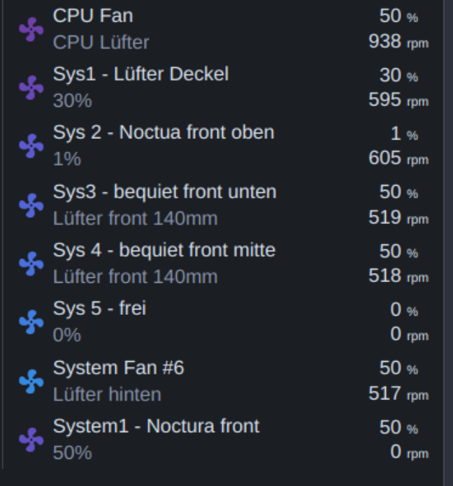

Danke fürs kucken der Lüfter... hier mal ein Screenshot von den aktuellen PWM-Lüfter

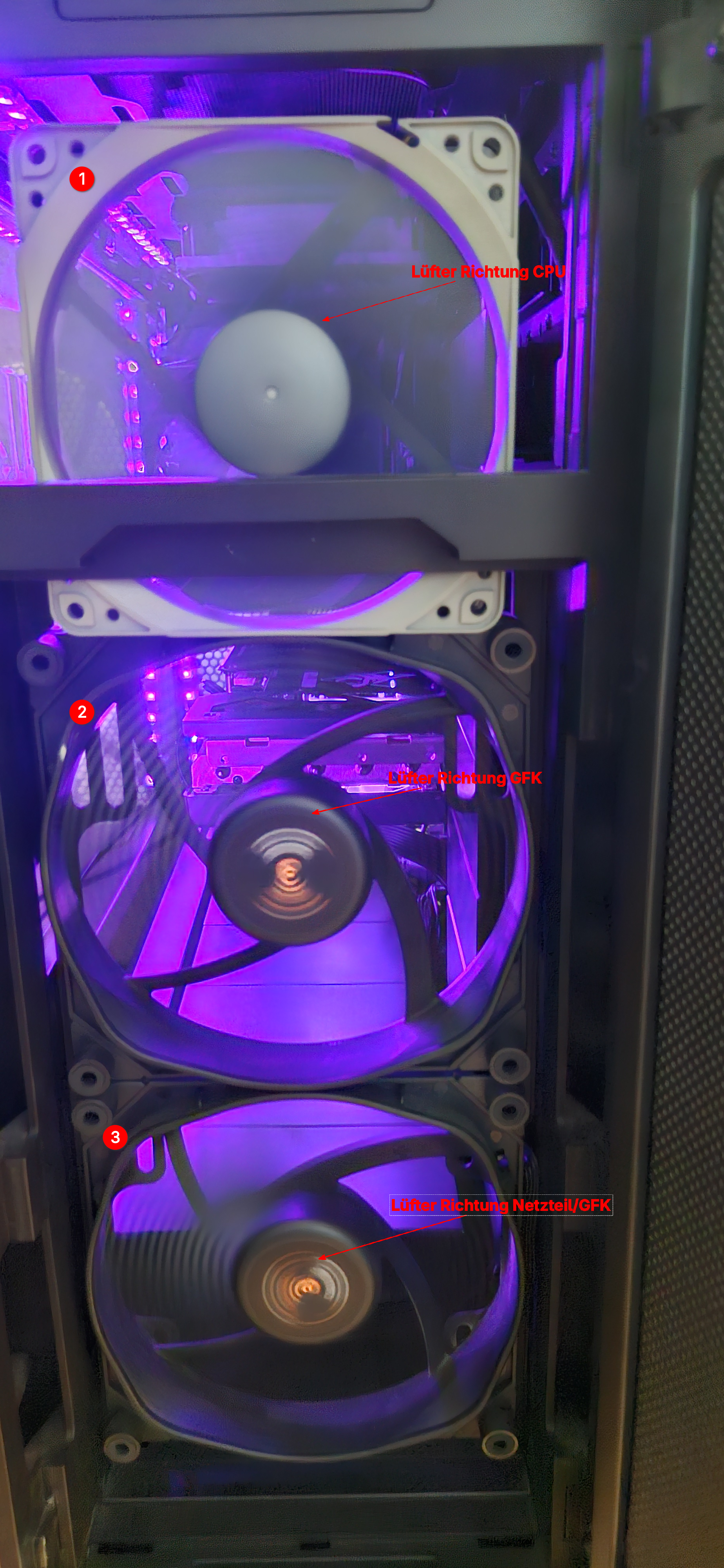

Danke für die Ausführungen. Ich habe mal ein Skizze erstellt, welche die Zuluft und Abluft darstellen soll. Gern mache ich noch ein Foto von meinem offenen Gehäuse, damit die Lüfter besser zu sehen sind.
Kurz zu Erläuterung:
  • Front 2x 140-mm-Lüfter (be! quiet) & 1x 120-mm-Lüfter (Noctua) – der mittlere Lüfter ist für die GFK und ist nach dieser ausgerichtet. Nutzt die GPU-Temperatur als Lüfterkurven-Referenz.
  • Deckel 2 × 120 mm Lüfter (Noctua) – Position am Heckende über dem CPU-Kühler
  • Heck 1 × 140 mm (be! quiet)
Sieht bei mir ähnlich aus, nur dass der hintere Deckellüfter direkt Richtung CPU bläst.
Der hintere Richtung CPU? Für mich riecht das nach Verwirbelung. Ist schon okay so wie im Schaubild.
Reaktionen: qiller und eszett.nb

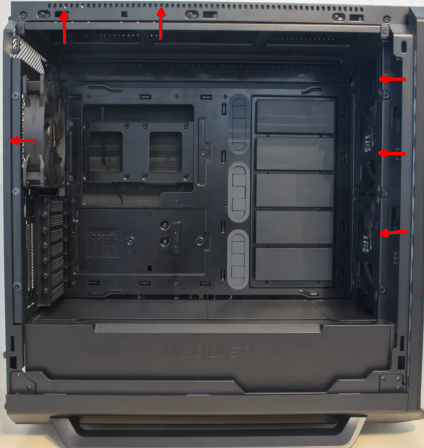

Hier eine Anordnungsübersicht von der Frontansicht ohne Mesh und Fronttür. Das Gehäuse ist gedämmt und auf Silent ausgerichtet. Trotzdem, wenn 3 Lüfter ins Gehäuse blasen, müssen 3 wieder die warme Luft nach außen befördern. Die Anordnung der anderen Lüfter habe ich im Post #67 beschrieben. Dadurch habe ich nach meinem Verständnis keinen Überdruck und keinen Unterdruck im Gehäuse. Die Temperaturen sind nun so, wie ich es erwarte.

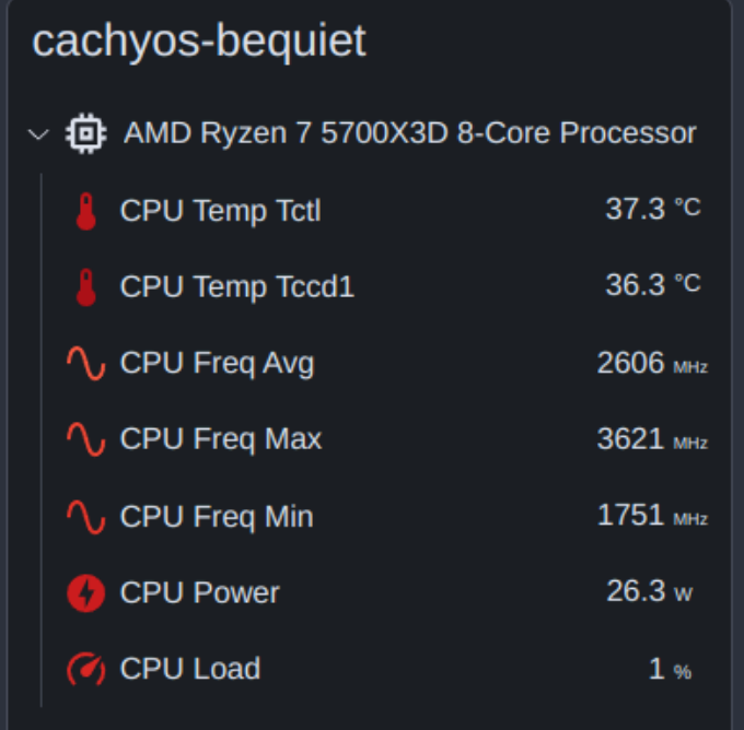

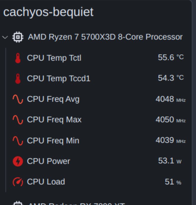

Hier die aktuellen Temperaturen im normalen Desktopmode
