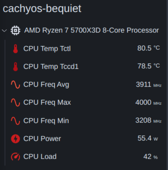

Ich nutze Linux als Betriebssystem. Im Zusammenspiel mit Proton/Steam. Ich habe keine Performance-Probleme, aber gefühlt ist meine Temperatur zu hoch und ich hätte gern einen Vergleich mit Usern aus der Community. Aktuell habe ich 24°C im Zimmer und die Pumpe der WaKü läuft mit ca. 2900 rpm und die Lüfter vom Radiator laufen ca. 2000 rpm. Kühlpaste habe ich gerade heute frisch gewechselt.
Wollte eigentlich ein PAD ausprobieren, aber auf Grund meiner Dummheit verkackt :cool_alt:

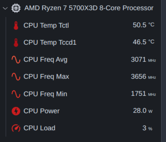

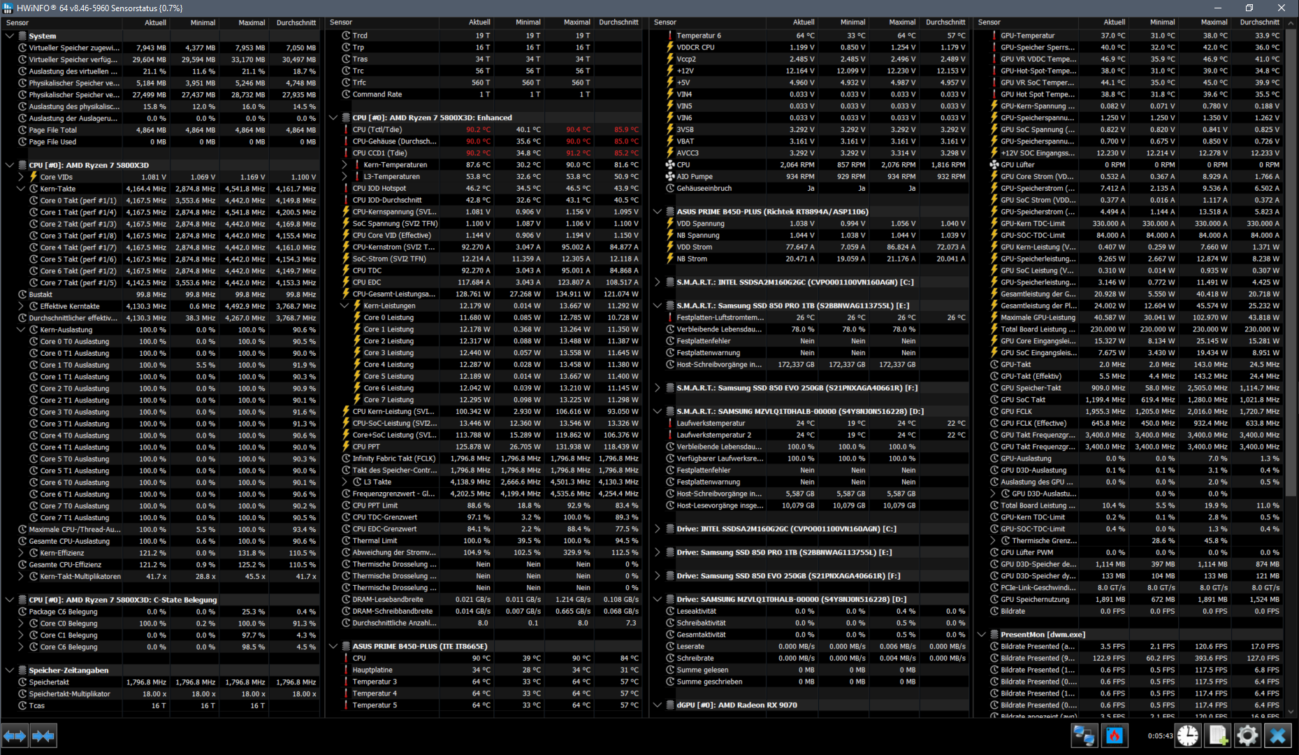

Folgende Werte habe ich im Idle-Mode:

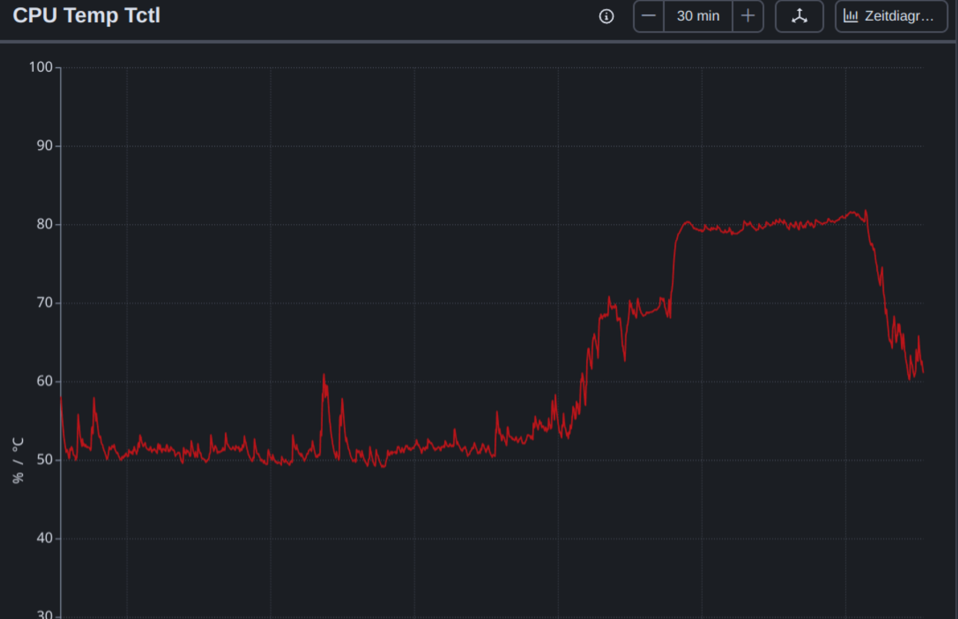

Folgende Werte unter Last mit Game World of Tanks
  • Neue Wärmeleitpaste aufgetragen
  • Lüfter Kurve im Bios auf Max RPM gestellt
Ich würde mich freuen, wenn ich ein paar Vergleiche bekommen könnte.
Ich sehe da nichts ungewöhnliches, sieht normal aus.
AMD hat erst bei Ryzen 9000 X3D den Cache nach unten versetzt, wodurch bessere Temperaturen zustande kommen und dadurch auch OC erlaubt wurde.
Jeder Chip ist ein Unikat, die haben alle unterschiedlichen Verbrauch, Leistung und Temperaturen, dies sieht man am besten dort - dies gilt übrigens für ALLE CPUs.
Nachtrag:
Du könntest CurveOptimizer nutzen um die Temps zu reduzieren, dann müssen die Lüfter auch nicht so aufdrehen.
Reaktionen: azereus, NerdmitHerz, Nero FX und 2 andere

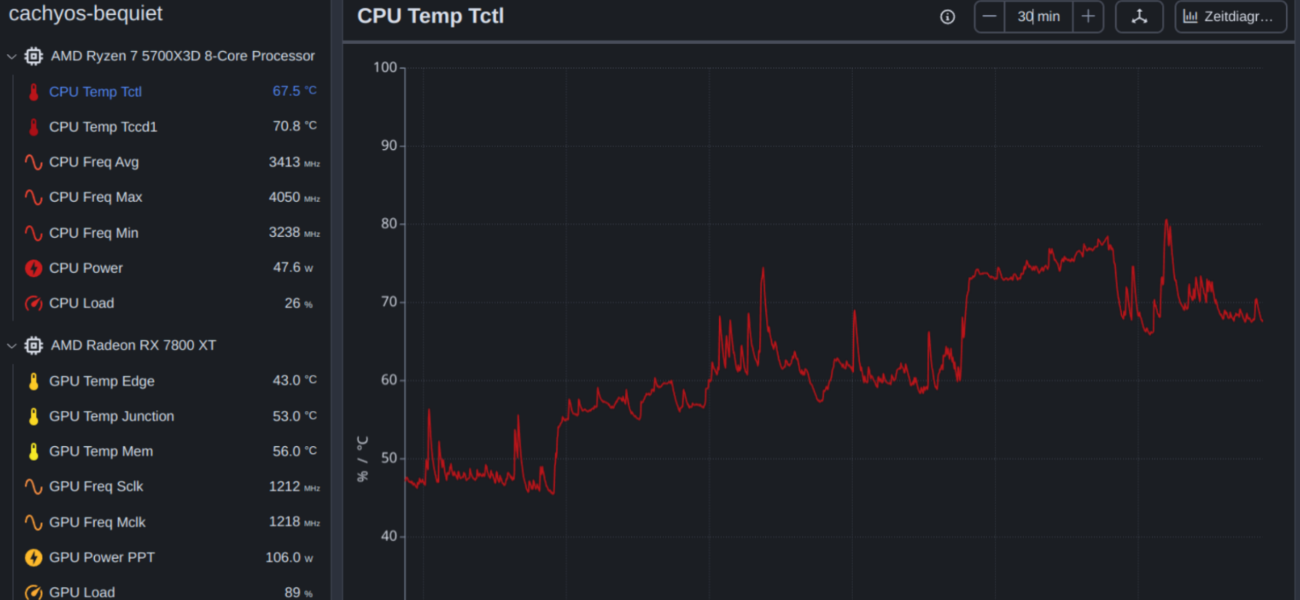

5800X3D unter Windows hab ich bei ca. 80W PP auch ~80°C CPU Temp in einer Gamelast. Gekühlt wird mit nem simplen Topblower-Luftkühler. Also wenn du mit 55W Abwärme und ner AiO auch schon auf 80°C kommst, klingt das schonmal nicht so geil.
Das Problem bei den Vergleichen ist aber: Ohne die gleiche Last (also dasselbe Spiel) mit derselben Hardware unter demselben OS (also CachyOS) wird es schwierig. Stichwort ist hier Wärmestromdichte. Wenn World of Tanks z.B. auf nur wenige Kerne/Threads die Last hämmert, hat man zwar eine relativ geringe Gesamtabwärme, aber trotzdem hohe, von der CPU zurückgemeldete Temperaturen.

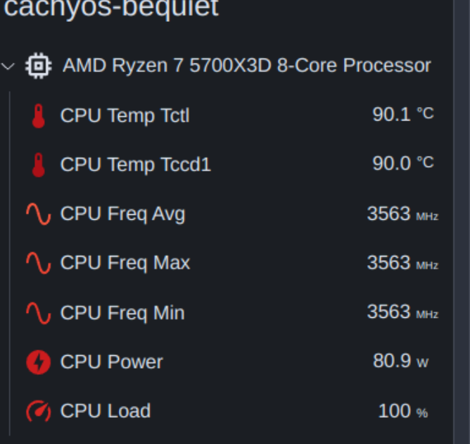

Ich würd mal mit prime95 (gibts auch für Linux) ne Vollast anlegen und gucken, ob und wenn ja bei welcher Leistungsaufnahme die AiO die CPU ins Temperaturlimit von 90°C bringt. Mein Luftkühler (TR SI-100) schafft ca. 128W bei 90°C abzuführen - dann hast du nen Vergleich.

Hier der Test:

djducky schrieb:
Ja, sie werden warm, aber 80°C mit AiO bei 55W... Ich habe da meine Zweifel. Das ist etwa 25-30 Kelvin mehr, als man erwarten kann. Da stimmt was mit der Installation nicht.

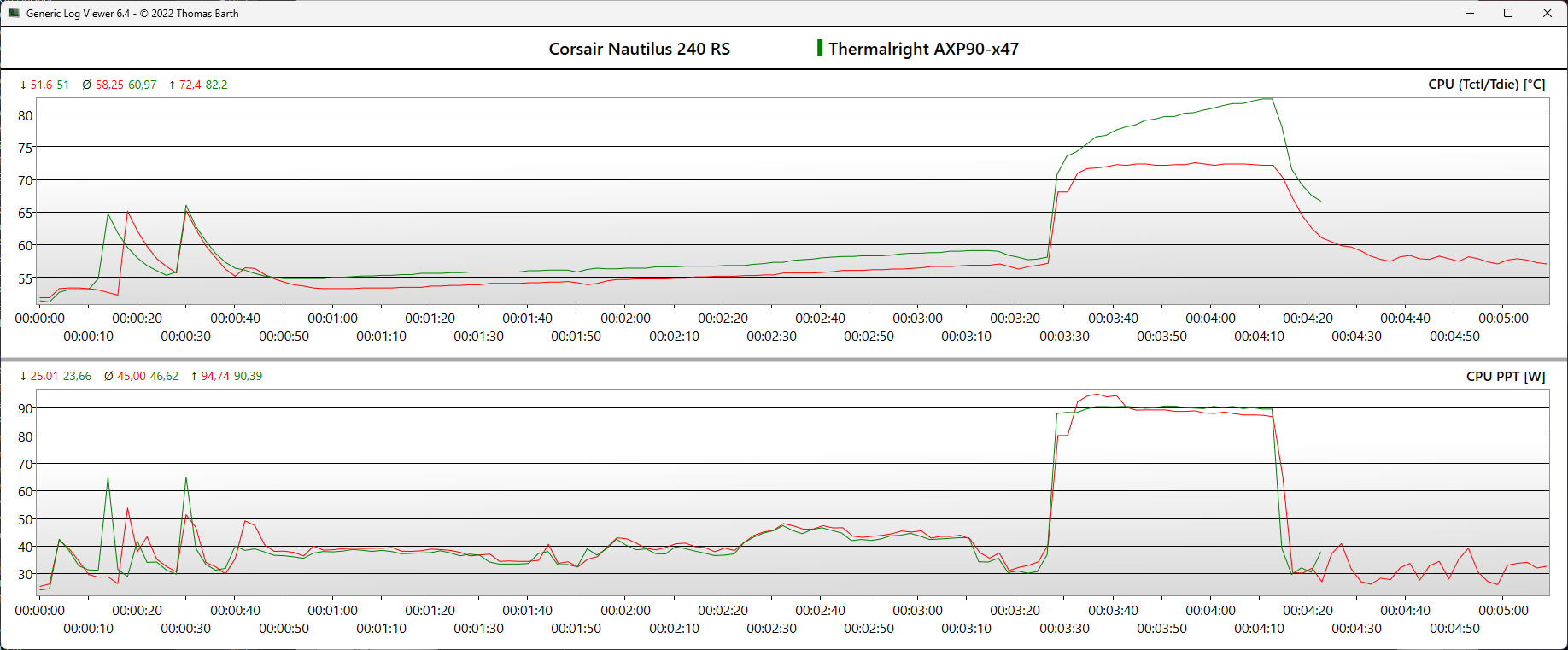

Das sind aber halt wirklich normale Temperaturen je nach Testumgebung. Im von dir verlinkten Test ist es halt auch nur eine 4060 die 110 Watt ins System bläst. Eine 7800 XT liegt da schon bei 250 Watt. Auch die Gehäusebelüftung selbst ist ein Thema.
Wenn die AIO im Deckel sitzt, bekommt sie halt die Abwärme der GPU. Und das merkt man...

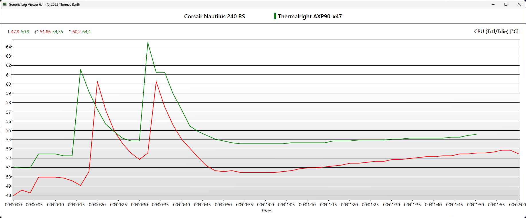

Nur mal so als Vergleich. Ein kompakter LP-Kühler vs eine 240mm AIO im Era 2... In Speedway, der durchaus eine realistische Spieleszene darstellt. Die AIO gewinnt zwar noch, aber kaum mehr...

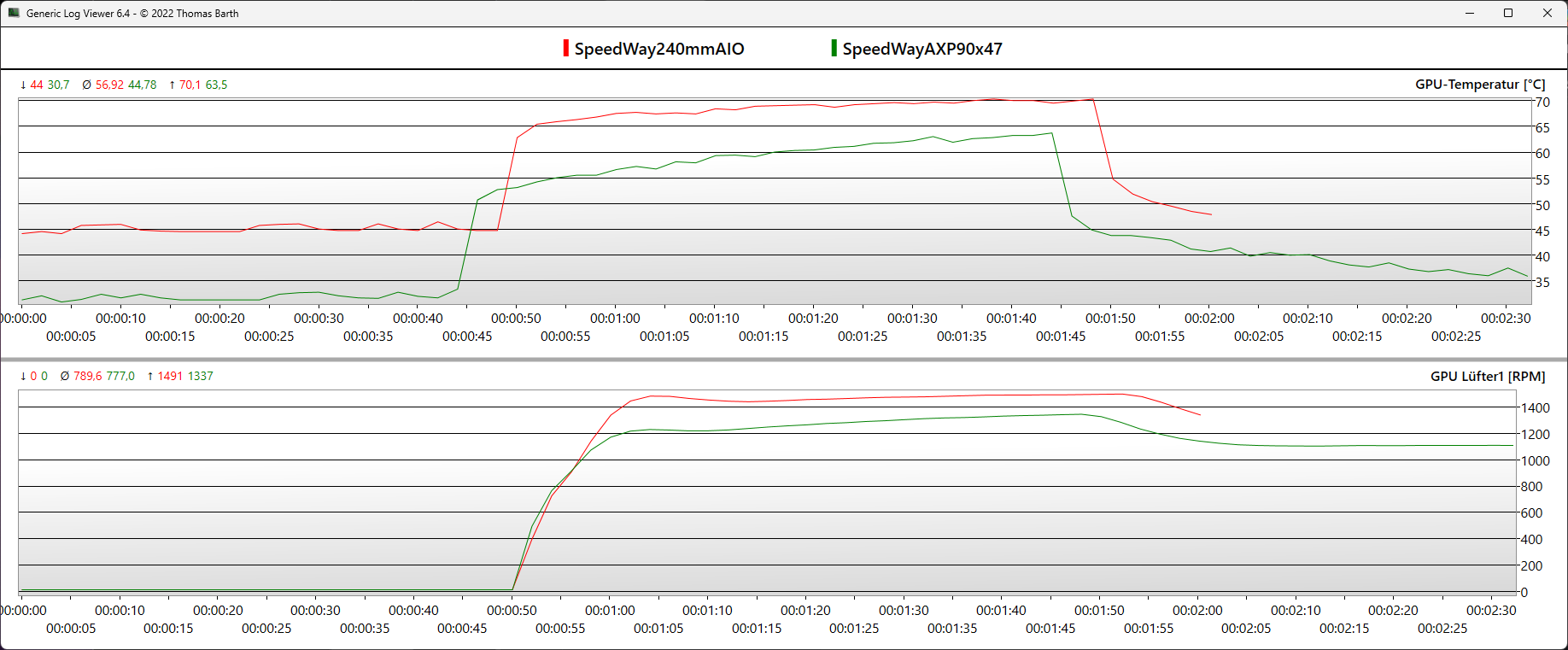

Bei der GPU wird das btw. sogar noch interessanter:
Die GPU ist kühler, weil die Luft nicht mehr durch den Radiator behindert wird...
In TimeSpy Extreme sieht man es dann wunderbar bei der CPU, wie der LP-Kühler in Spielen hier mithalten kann. Erst beim CPU-Tests, als die Abwärme der GPU quasi nicht mehr existent ist, schlägt die AIO den Mini-Kühler um Längen.
(Es handelt sich hier um einen 9800X3D und eine 5080)
Lange Rede, kurzer Sinn: Ob eine Komponente zu heiß ist hängt von vielen Faktoren ab und lässt sich aus meiner Sicht anhand der Angaben des TE erstmal gar nicht wirklich beurteilen. Grundsätzlich sind die Temperaturen unkritisch und klingen erstmal plausibel.
