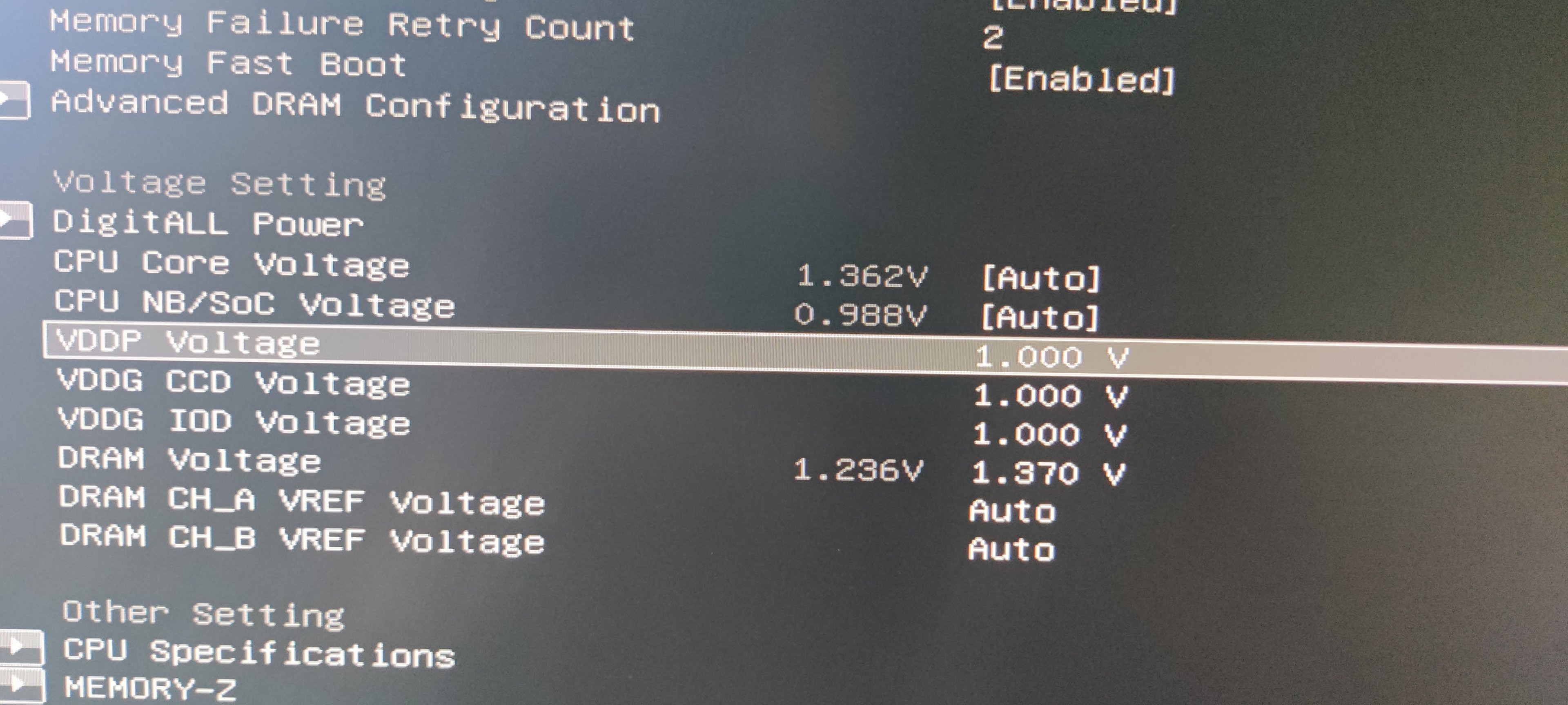

So habe ich es jetzt mit den Spannungen gemacht...
Dann lass mal die Spannungswerte vorläufig so eingestellt ( wie ich geschrieben hab ) und guck zusätzlich nochmal nach der Netzteil Schaltung Option...

Leslo schrieb:
Gerade habe ich schon wieder den traurigen Windows Smiley gesehen
1,37 Volt für die CPU ist immer noch relativ saftig (für ein mutmaßlich "grütziges" Netzteil)
Der Ram hingegen darf gerne mal auf 1,4 Volt getestet werden.

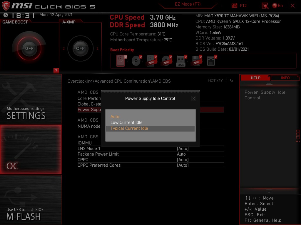

Ich musste jetzt auch ne Weile suchen im Bios aber hier
Also unter AMD OVERCLOCKING> Advanced CPU CONFIGURATION > AMD CBS
Den Saft liefert aber nicht direkt das Netzteil, sondern die Spannungswandler des Mainboards.
ok, das hab ich noch nie gesehen. Was bewirkt das?
Joa die CPU Voltage im Bios wird immer so hoch angezeigt.
Und die Option ist da weil ältere Netzeile abschalten können wenn zu wenig Last / Spannung anliegt. ( Genau weiß ich das auch net )
Was sich aber auch wieder beißt weil sein System ja auch unter Last abschmiert , deshalb hatte ich erst gedacht mit ner leichten Spannungserhöhung könnte das Problem behoben werden.
- Edit
Die einstellung des IDLE Stromes würde aber nur verhindern, das die Kiste in Idle und Idle ähnlichen Zuständen einfach direkt ausgeht, das sollte keinerlei Wirkung haben wenn da Bluescreens zu sehen sind.
Denn es soll verhindern, das das Netzteil denkt die CPU wäre aus wegen zu geringem idle strom und das das Netzteil ausschalten würde. Mit typical current idle wird der idle Strom immer so hoch gehalten, dass das Netzteil ausschalten nicht getriggert wird.
