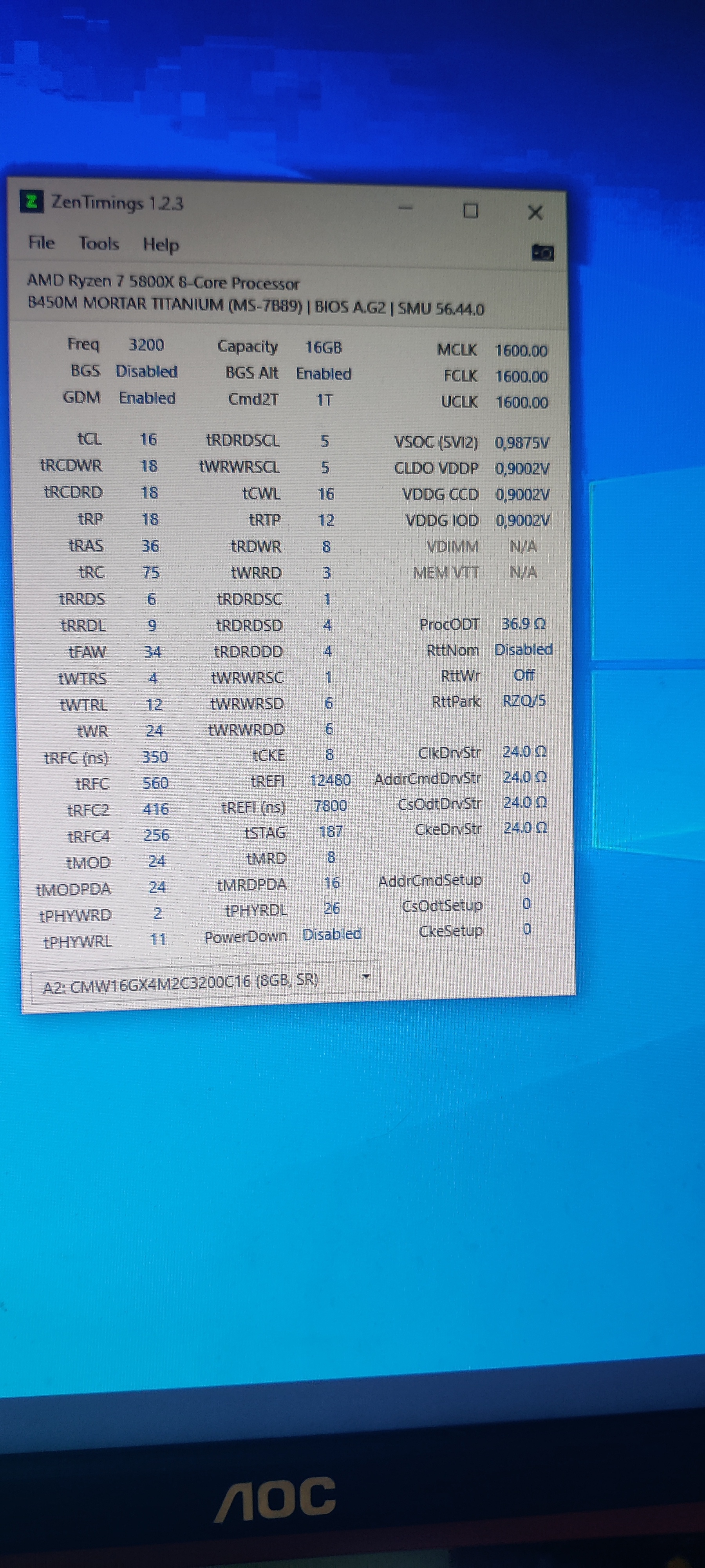

Geh mal ins Bios und lad wieder optimized defaults Werte. Danach abspeichern und Reboot und wieder ins bios rein.
Danach
fixier die Werte im BIOS
VDDG_IOD = 1.000V
VDDG_CCD = 1.000V
CLDO_VDDP= 1.000V
VDIMM= 1.370V
Wenn es danach immernoch Whea errors gibt und du schon AMD's Vorschlag ausprobiert hast ( in Bezug auf das Netzteil ) , dann weiß ich auch net.
